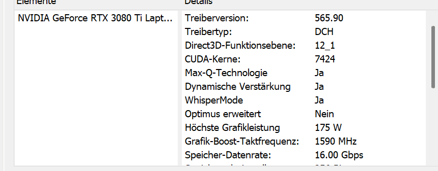

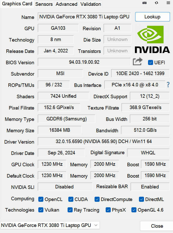

Die x8 Anbindung ist normal, selbst bei meinem GE77 12UHS mit 3080Ti 16GB und 175W ist diese so.

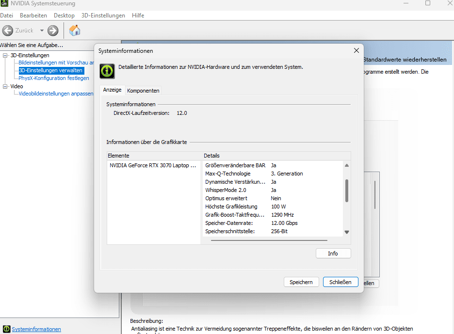

Was steht denn in der Nvidia Systemsteuerung ? Denn das was dort steht, ist bindend. Lt. Test sollten dort bei dir 85 bzw 100W stehen.

Seltsam, da steht 100W.... *wunder*

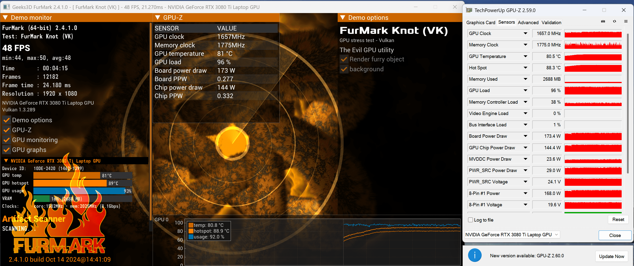

Passt doch, um die 100W.
So siehts z.B. bei mir aus, die 175W werden auch erreicht. Mal etwas mehr, mal etwas weniger.

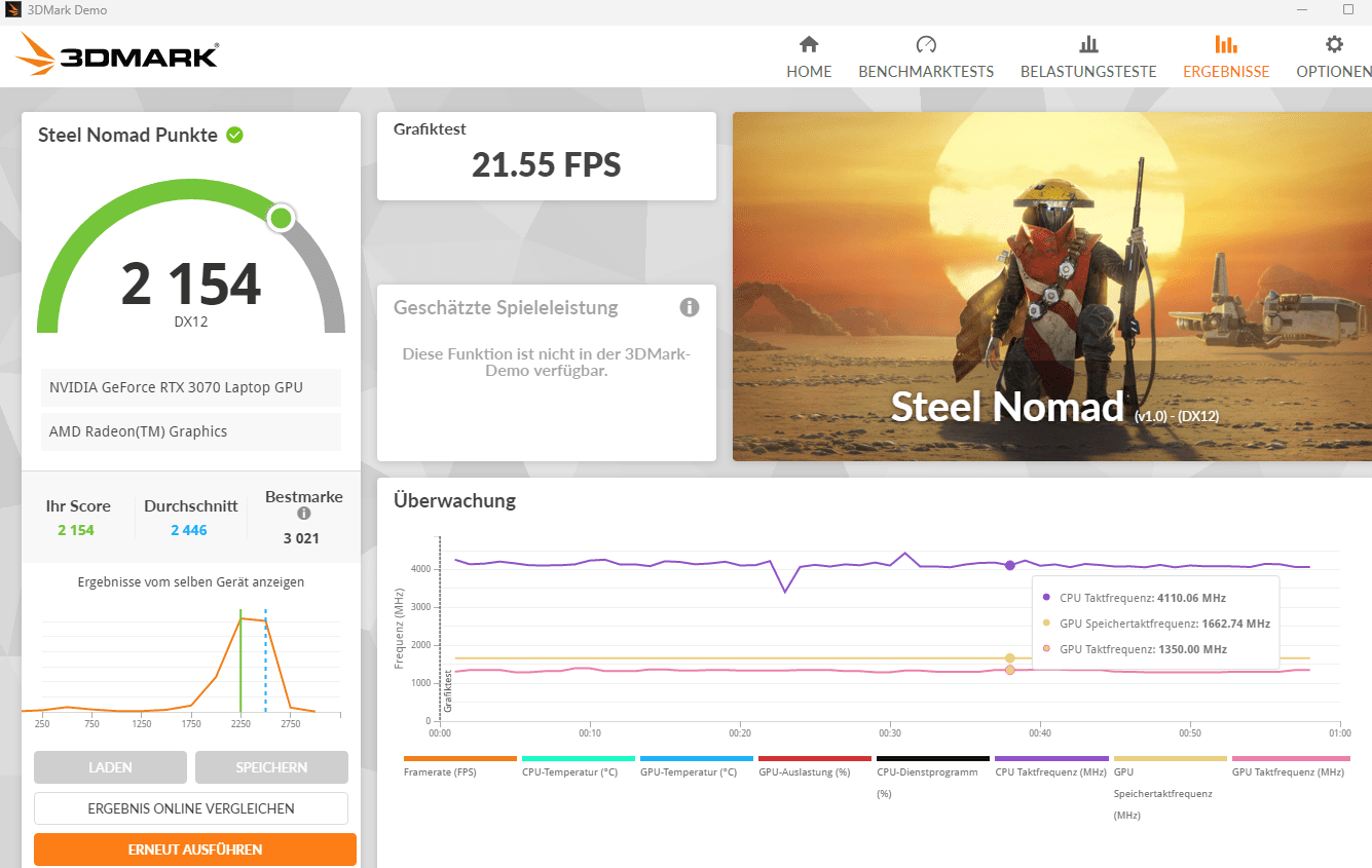

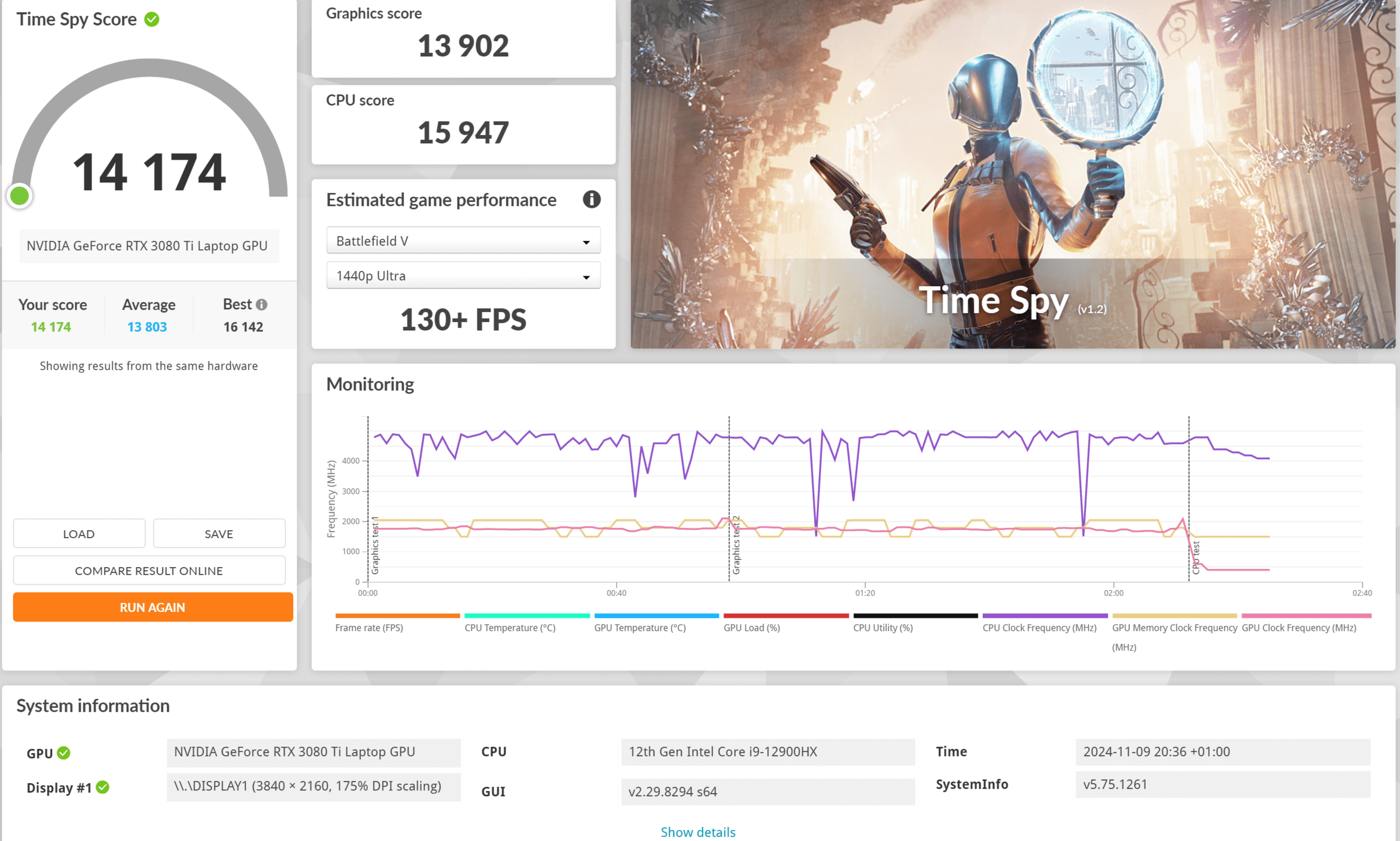

Ich habe jetzt mal alles optimiert was ich wusste/konnte. Ich habe also mit einem 5800H als bestes Ergebnis 2178 Punkte beim 3DMark SteelNomad (Demo). Denke das ist OK. Für FullHD reichts auch in neueren Titeln. Mit ein paar grafischen Abstrichen bei Shootern in denen >100fps >Pflicht sind auch.

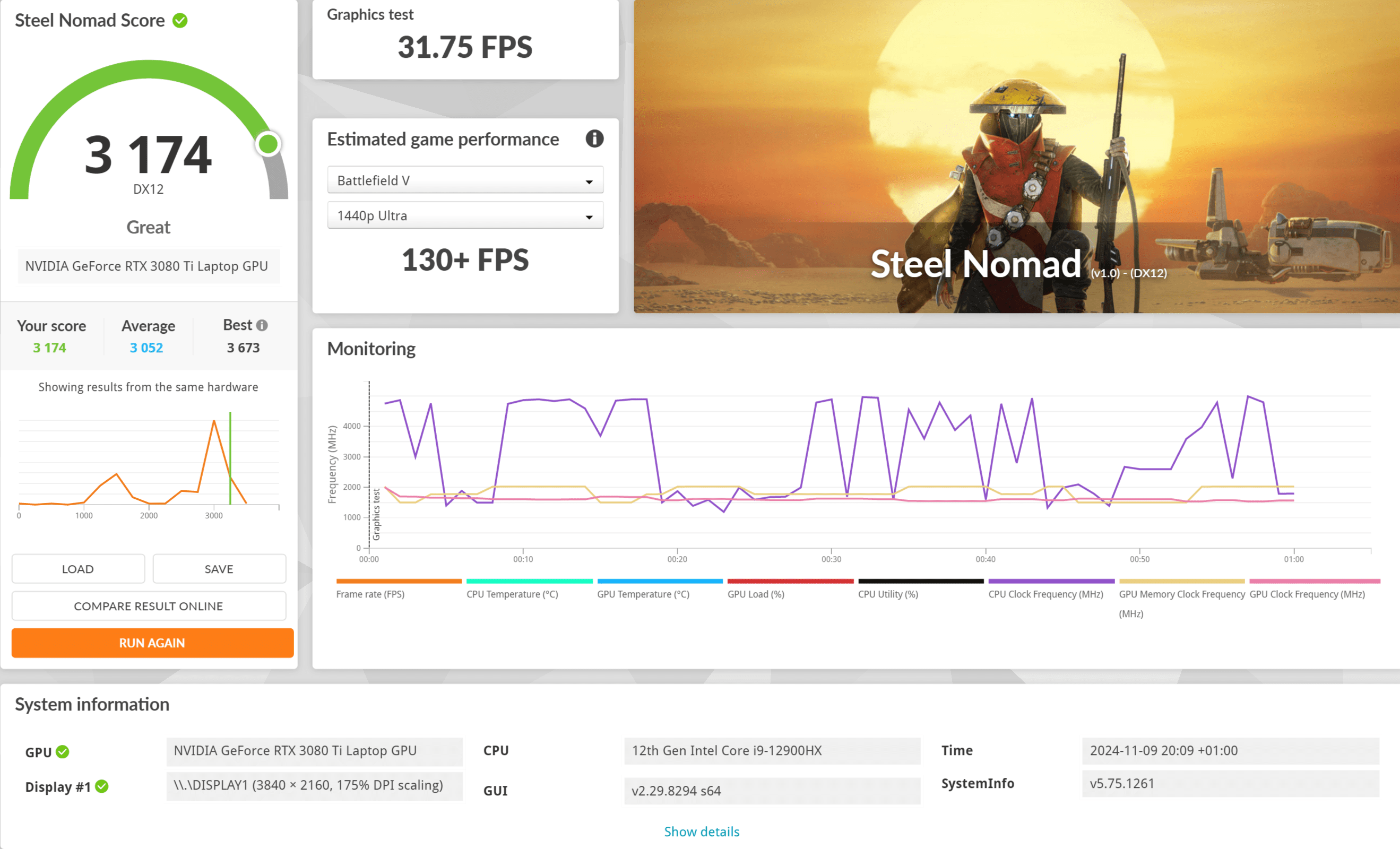

Joar, k.A. was da so ein gutes Ergebnis ist. Ich habs auch mal durchlaufen lassen.
Und btw, für mehr wie FullHD ist die mobile RTX3070 auch nicht ausgelegt, egal in welcher Ausbaustufe.
Fast genau 1000 Punkte mehr. Aber deine CPU ist auch leicht flotter. Vor allem ist es eine 3080TI sogar und mit 175W TGP. Da finde ich meine Punktezahl ein gutes Ergebnis
Eben nochmal getestet.
EDIT: Nur mal so als Frage: Auf meinem Desktop habe ich mit meiner 7900XTX kein gültiges Ergebnis weil die Tesselationleistung modifiziert wurde. Dabei habe ich im Treiber sowohl im 3DMark selbst als auch in den globalen Einstellungen auf "Anwendungsgesteuert" stehen !?
jop, aber keine Ahnung, wie da so die Punkte errechnet werden. Hab gerade mal die GPU um 100Mhz mehr übertaktet und Lüfter auf maximal gestellt und habe nur 30 Punkte mehr erhalten :) Beim 3DMark TimeSpy sind das über 1000 Punkte Unterschied, nur mal so als Beispiel :)
Ich lasse den Thread nochmal aufleben. In meinem Laptop ist die iGPU per PCIe 3.0 x 16 angebunden.
Die dedizierte leider nur mit PCIe 3.0 x 8
Eine Deaktivierung der iGPU ändert daran nichts.
Ist dies elektronisch bedingt bzw. eben durch den Aufbau im Mainboard ? Im BIOS kann ich fast gar nichts einstellen diesbzgl. , Sehr sparsames BIOS leider.
Die dGPU an sich könnte PCIe 4.0 x 16 und der Prozessor PCIe 3.0 x 16.
