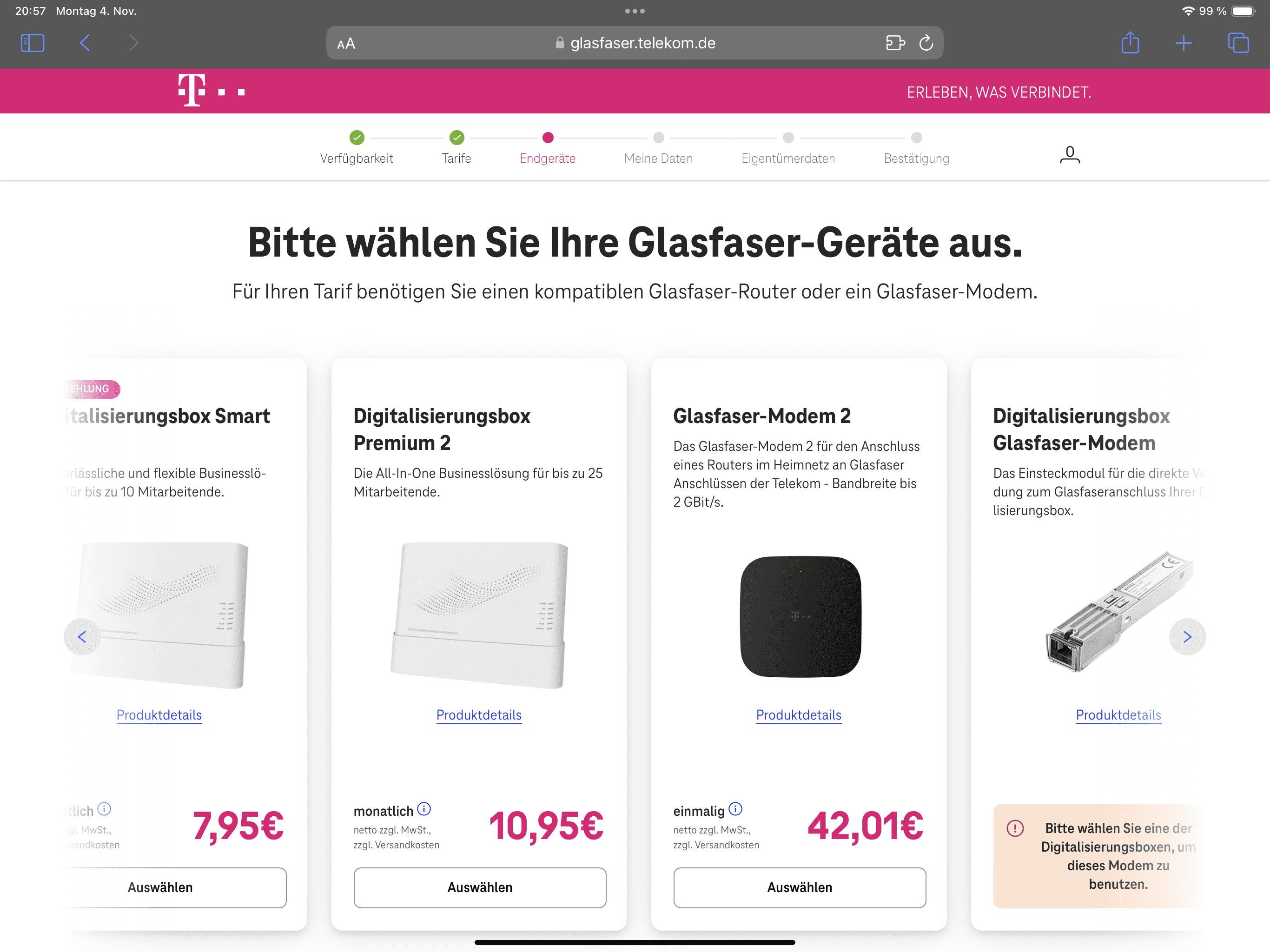

Ich habe bei der Auswahl der Telekom die auf dem Screenshot gezeigtem Geräte zur Auswahl -> und da ist keine Fritzbox dabei.
Irgendwie versteh ich das nicht, ich hätte gerade ne Fritz-Box - brauch ich dann von dem Screenshot garnichts?
Oder was brauche ich wenn ich doch ein Gerät von der Telekom nehmen will?

Fritzbox oder lieber die Teile von der Telekom (und wenn das, welche brauche ich von den 4 gezeigten)?
Wie gesagt, wichtig ist mir die Gaming-Leistung. Der PC soll direkt per Lan-Kabel an was auch immer angeschlossen werden…

Ich habe das gerade bei Bekannten durch:
Glasfaser (Telekom) kommt ins Haus und geht in eine Anschlußbox.
Die hat einen Anschluß fürs Glasfaserkabel.
Mitgeliefert wurde ein Glasfasermodem (halb so groß wie eine Zigarettenschachtel).
Das wird per Glasfaser an die Anschlußbox angeschlossen und vom Modem gehts per LAN-Kabel dann an den WAN-Anschluß des vorhandenen Routers (eine ein paar Jahre alte Telekom Digitalisierungsbox Smart)
Anschließen, eine Freischaltung übers Smartphone machen (man muß die ID des Modems angeben), 5 Minuten später lief das alles schon.
Der Router wurde vollautomatisch von der Telekom von DSL auf WAN umkonfiguriert.
Wenn du eine Fritzbox hast, dann brauchst du nur das Glasfasermodem 2 aus deinem Link.
Das schließt du dann an den WAN-Port der Fritzbox an (Entweder als separater Port vorhanden oder wenn nicht, dann kann man LAN1 als WAN umkonfigurieren).
Ein ca. 30 cm langes Glasfaserkabel und ein kurzes Netzwerkkabel liegen mit in dem Karton des Glasfasermodems.
