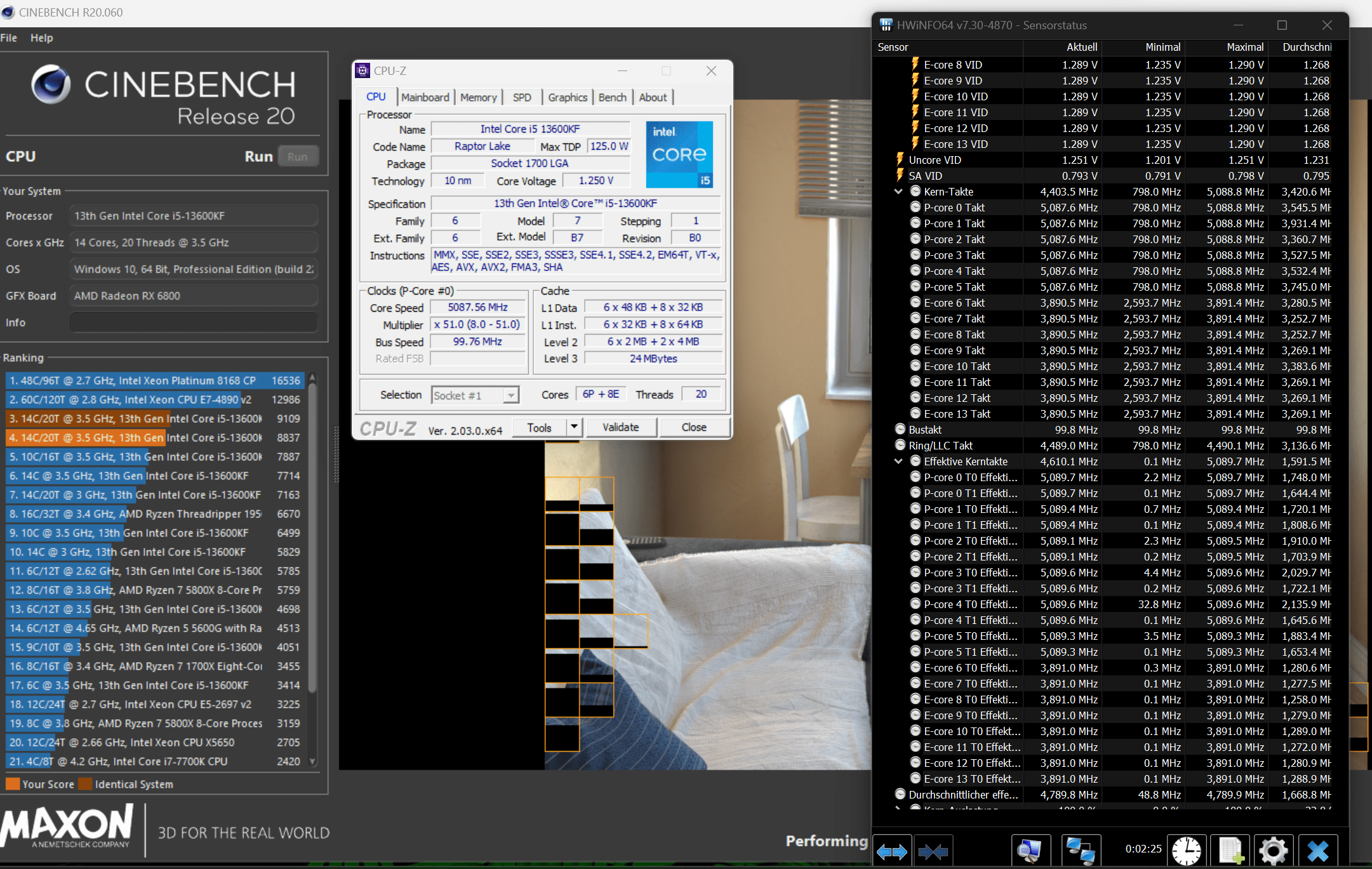

Adaptiv und Offset gleichzeitig funktioniert bei mir auch nicht. PL Verminderung führt bei mir zu starkem Taktverlußt, bei 125W sogar z.T. unter die 3500 Mhz. Offset funktioniert, bringt mir aber auch nicht genug Optimierung, zudem geht die Idle Spannung mit runter.
Daher läuft mein 13600K fix auf 5400/4300 Mhz und 1,24 V. Übertaktet und gleichzeitig undervoltet, die für mich beste Lösung.

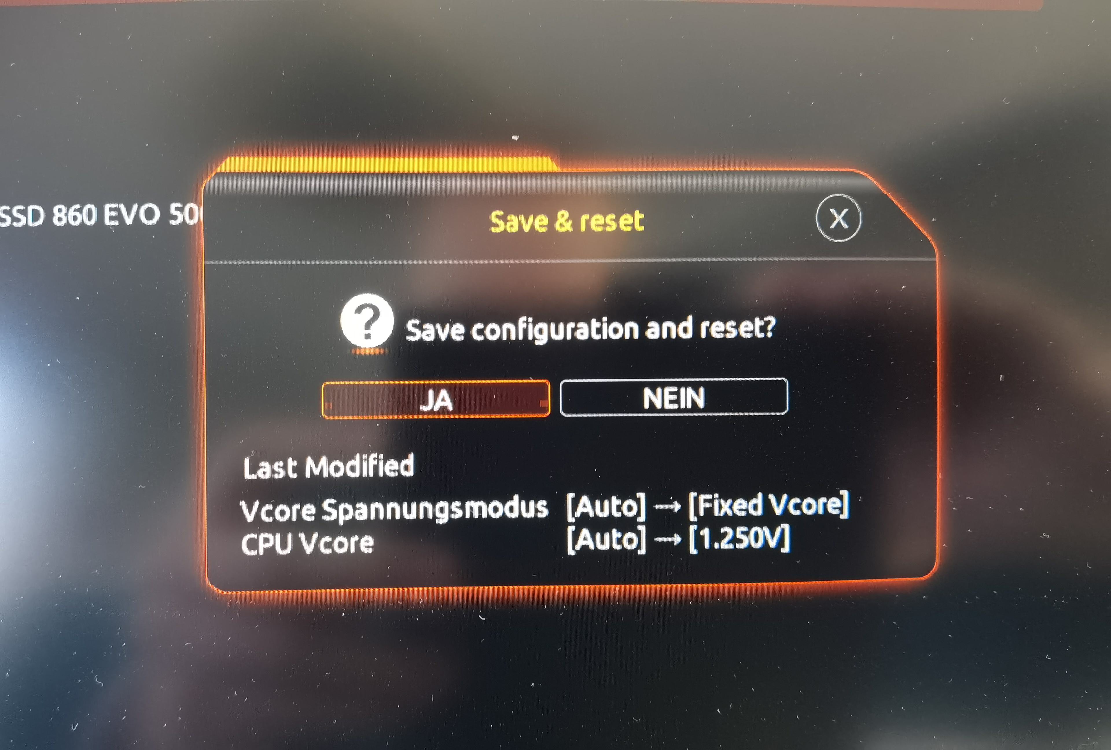

Dann stell doch einfach mal 1,25V fest ein ohne einen Mulitplikator zu ändern und schaust was passiert. Bei mir boosted der dann trotzdem auf allen Kernen bis 5100 Mhz.

Ich habe im Bios bei der VCore "Static" ausgewählt und dann 1,28V eingestellt. Nach dem Neustart steht im BIOS auch genau das.

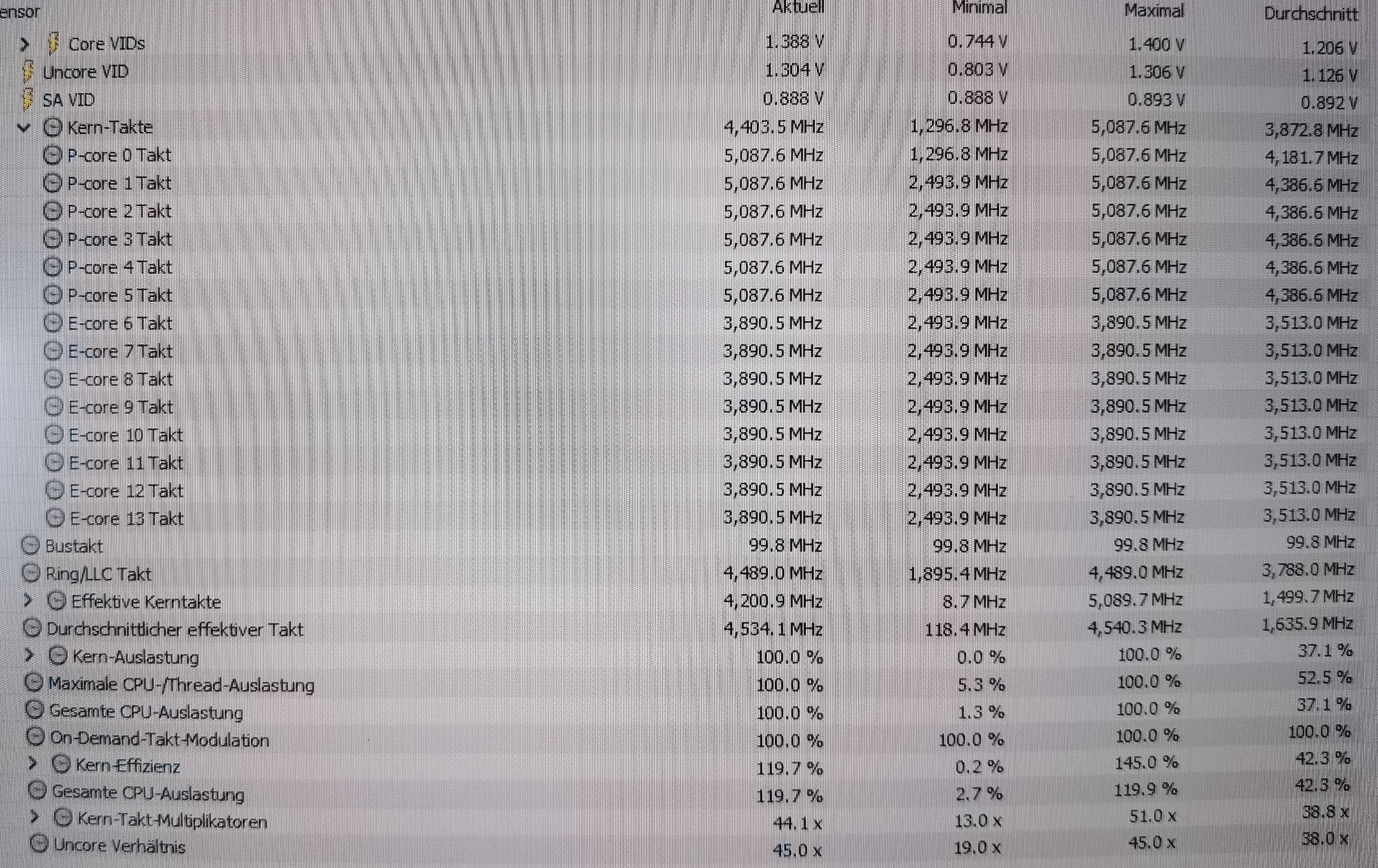

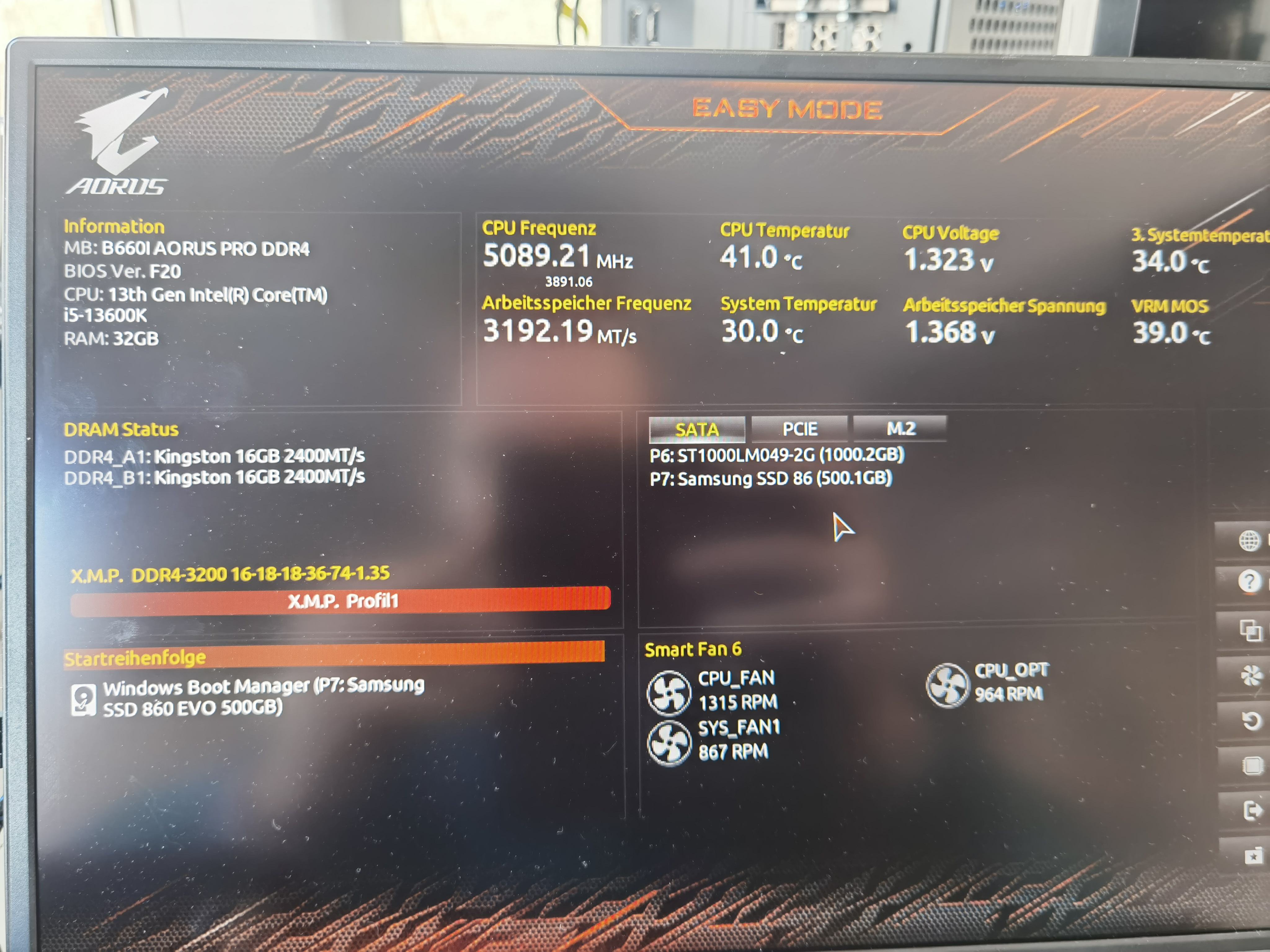

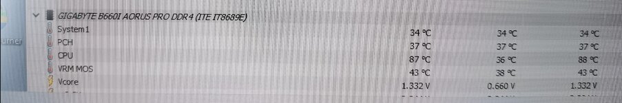

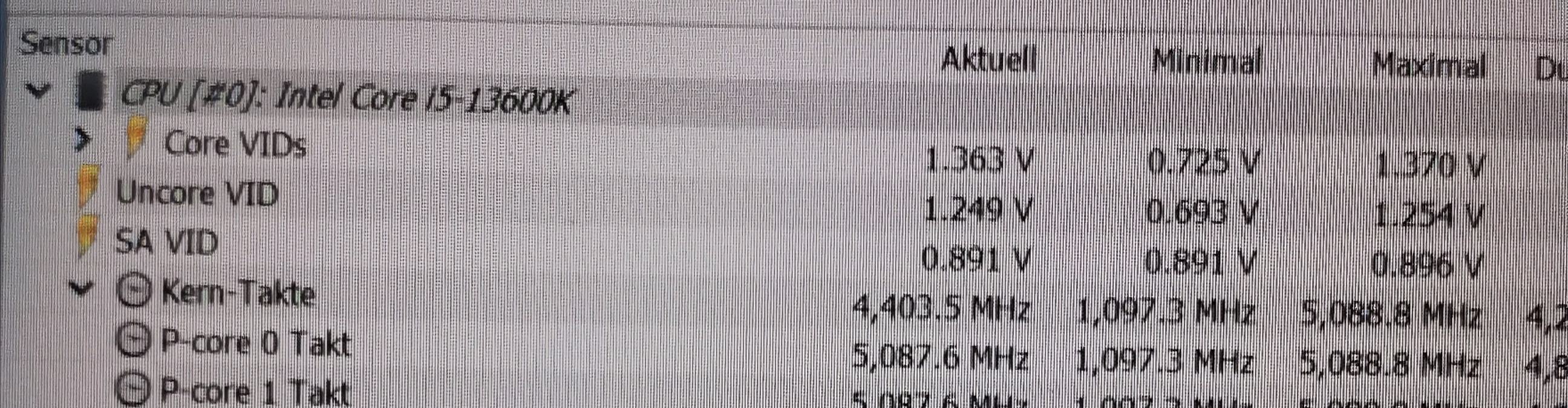

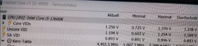

So, ich habe HWInfo geladen und das BIOS wieder auf Stock Werte gesetzt. Nur den RAM habe ich in XMP1 gesetzt.
Das sind die Werte dabei
Ja, da werden dann um die 9000 Punkte rauskommen, Takt ist ok. Verbrauch wird um die 200 Watt sein und die Vcore ähnlich der Vid wahrscheinlich so 1,35 V und Temperaturen gehen bis 100°C. Soweit alles "Normal". Nun aber der Run mit niedriger fixierter Spannung.

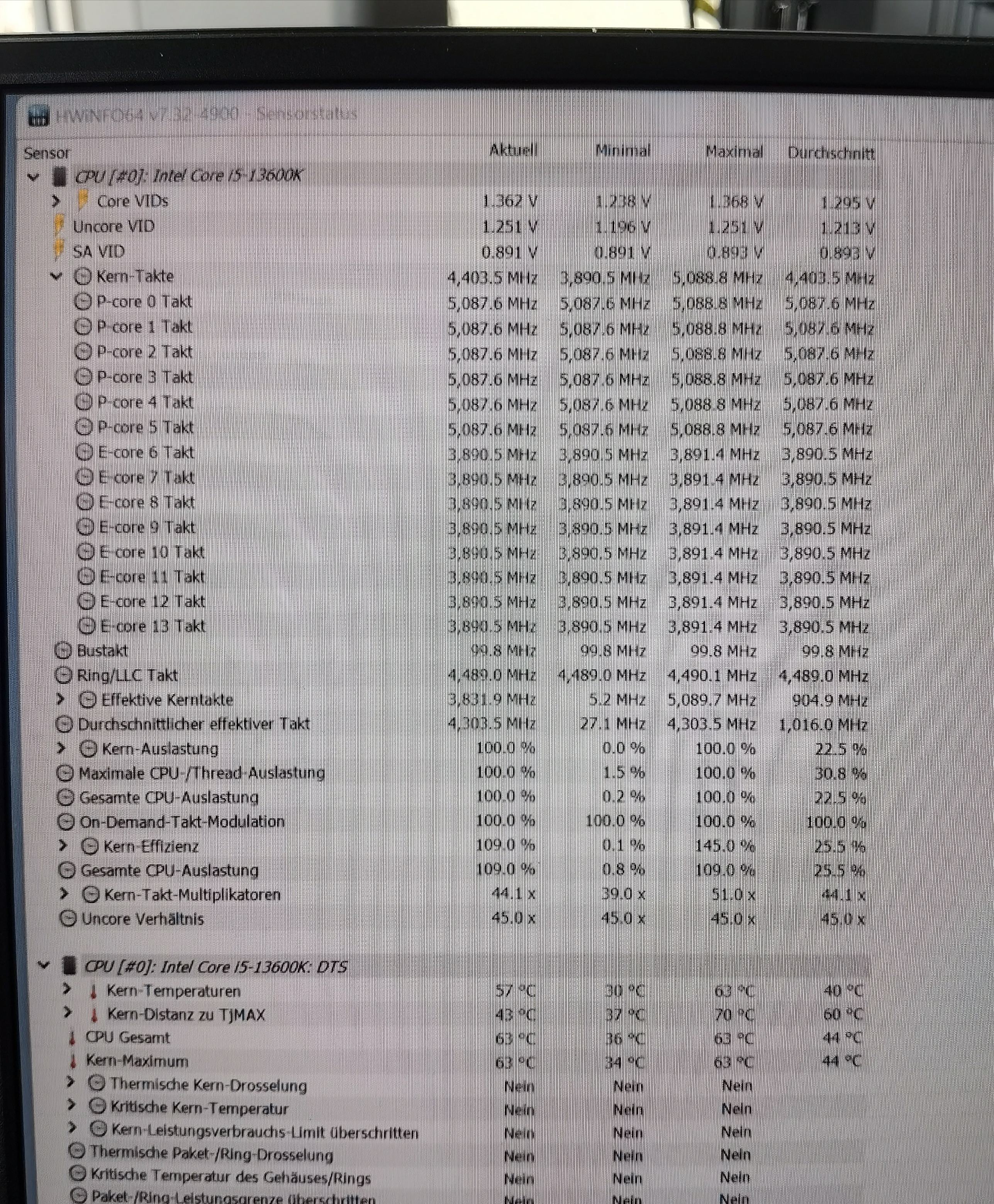

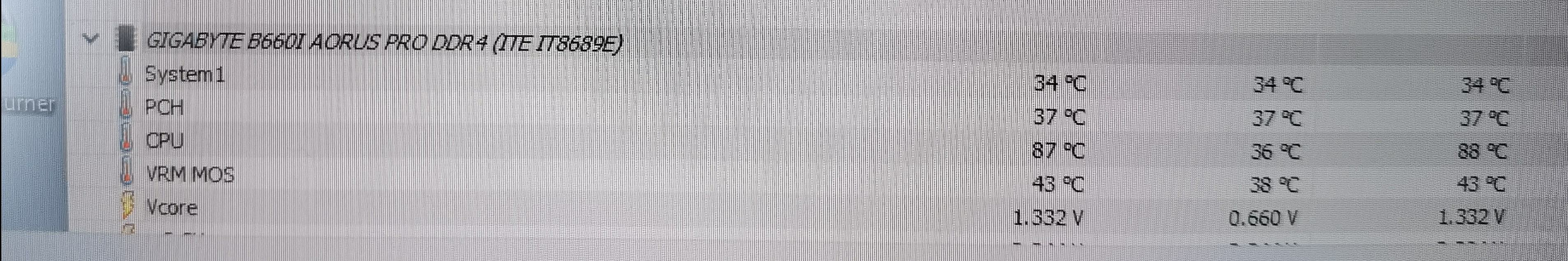

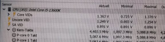

Bitteschön
Takt stimmt, Temperatur niedriger, aber die Punkte passen definitiv nicht.
Ist der Screenshot während de Runs? Wie hoch ist die Vcore denn jetzt, kann man nicht sehen.
Das vorletzte Foto ist von dem letzten Durchlauf von gerade eben. Die VCore steht ganz oben? Oder kannst du das nicht komplett sehen? Ist das nicht die VID?

Das ist die VID die Vcore steht weiter unten, auch das CPU Package Power. Die Punkte sind unerklärlich. Evtl. mal einen anderen Benchmark starten, z.B. CPUZ und mal die Punkte zeigen. Müssten bei 830/9600 liegen.
Das ist jetzt im Idle. Ist das ganz oben nicht die VCore? 1,25V hatte ich ja jetzt eingestellt...

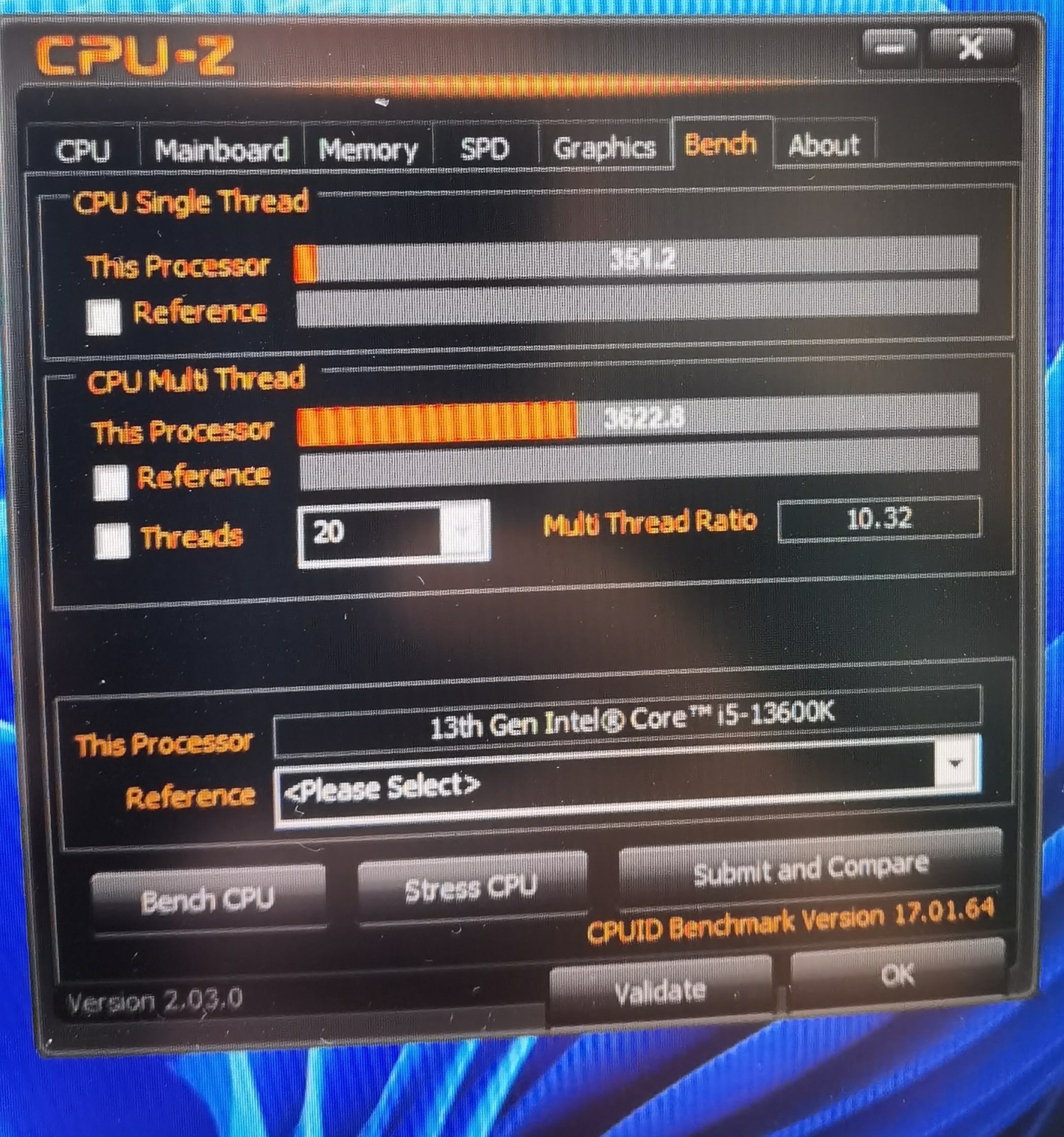

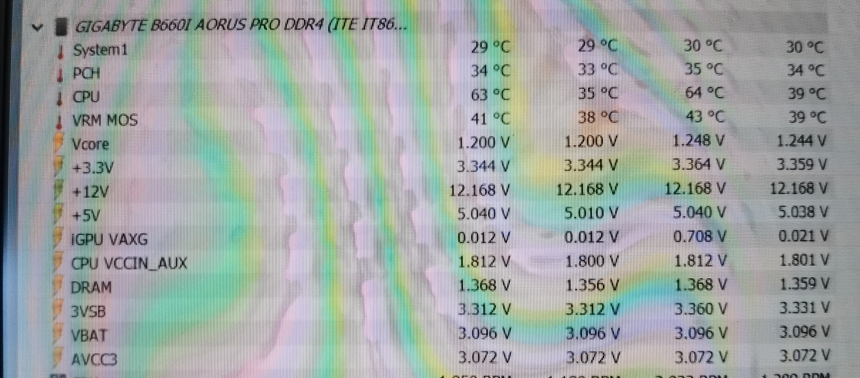

Das Bild ist von gerade eben. Nochmal einen Test gemacht. 1,25V eingestellt, 4100 Pkt.
Hilft dir das weiter?
Auch viel zu wenig. Auf deine Zahlen bei CPU-Z komme ich nur, wenn ich im BIOS die VCore auf Auto lasse

Auch die CPUZ Werte stimmen absolut nicht. Vcore ist übernommen worden, sieht man ja auch an den Temperaturen, dropped sogar auf 1,20V. Takt stimmt auch, nur die Punkte nicht. Bin jetzt auch ratlos, macht keinen Sinn. Energieeinstellungen im Windows mal prüfen.

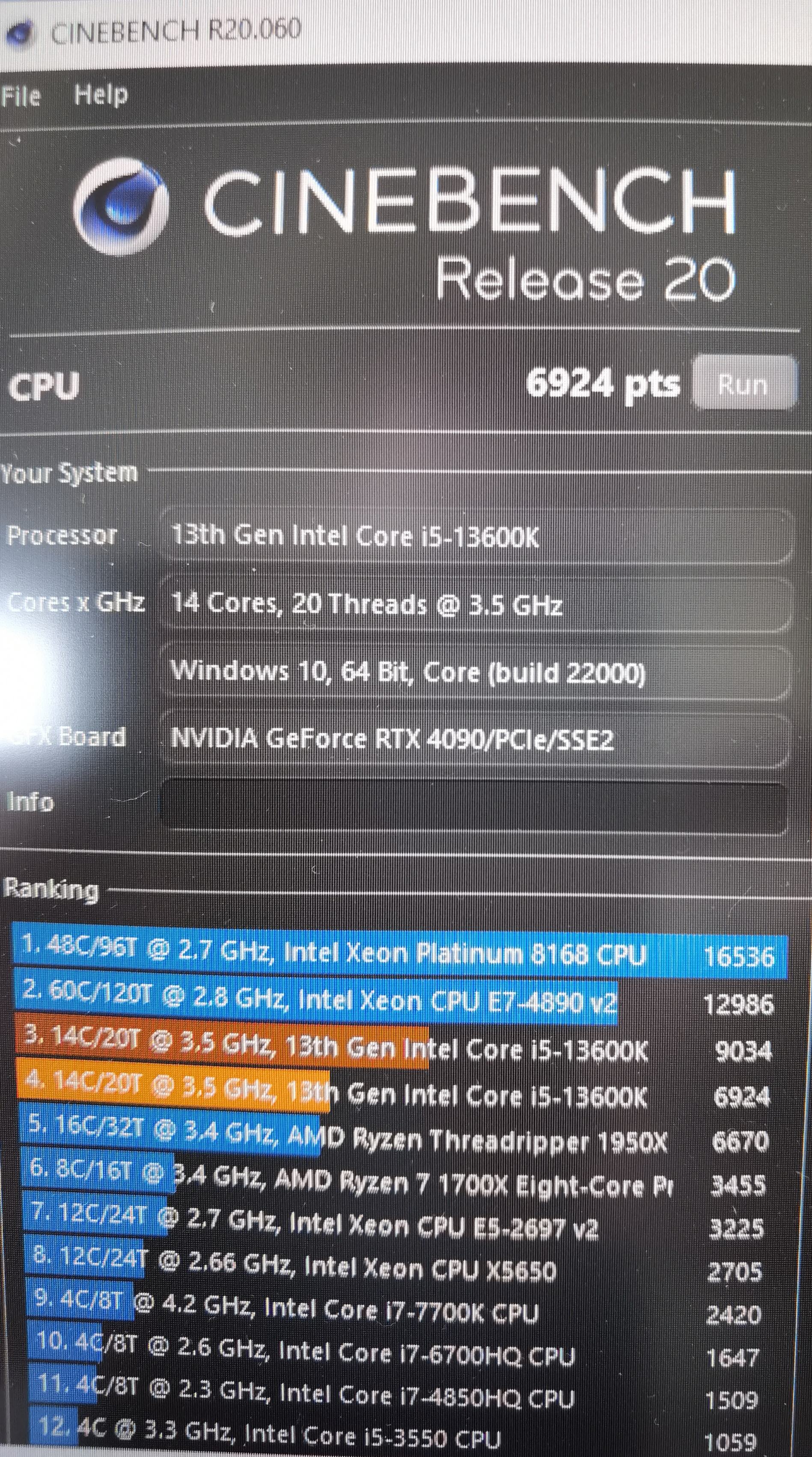

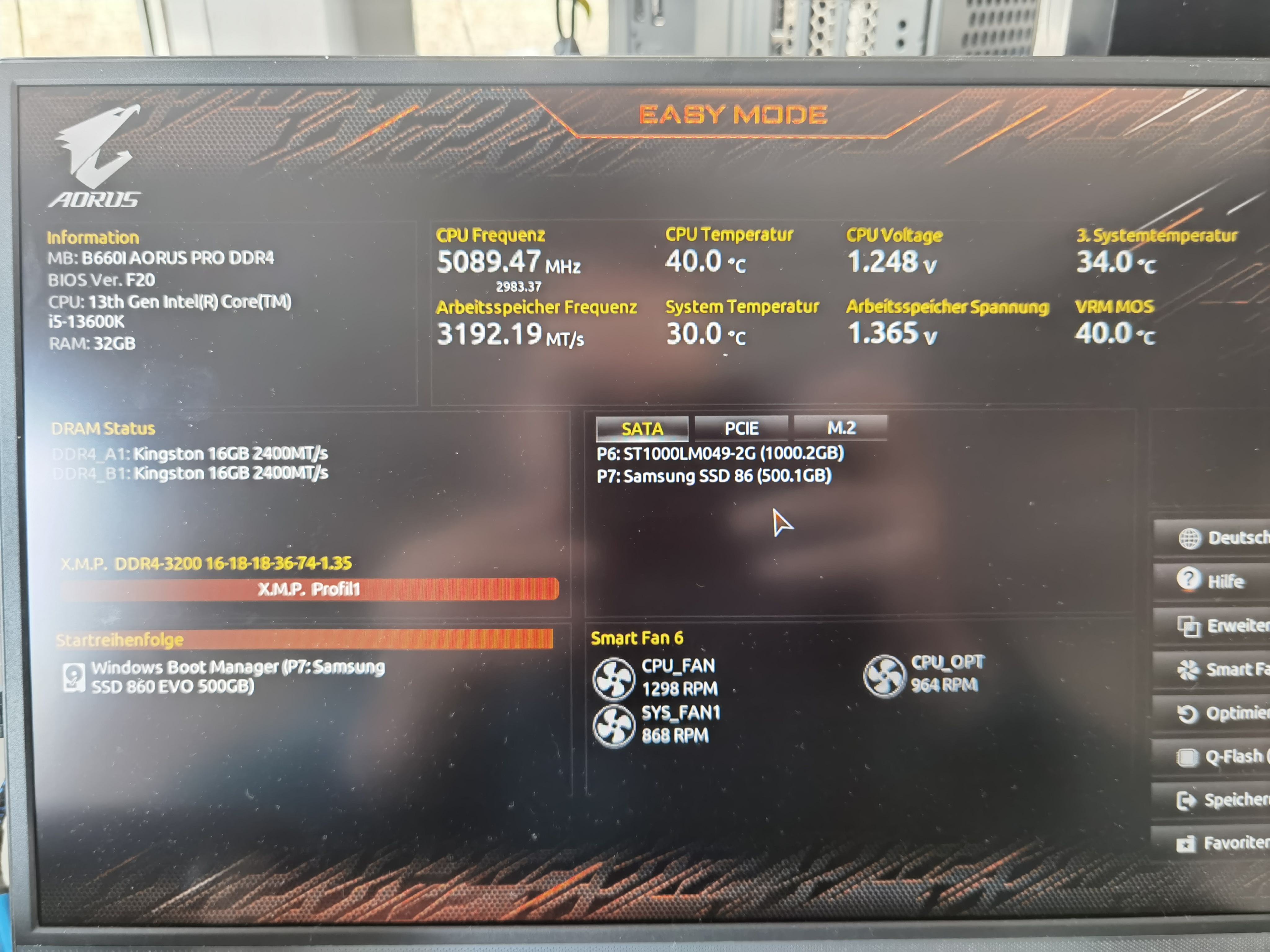

So. Habe jetzt erstmal den nächsten Test gemacht.
VCore auf Auto, aber Offset auf -100mV. Ergebnis: etwas niedrigere Temps und wieder niedrigere R20 Benchwerte. Aber diesemal nicht ganz so schlecht. Dennoch nicht normal. 6900 Pkt.
versuch mal das neuste Bios F21
Meinst du das es Sinn macht? Da geht's doch nur um den PCI Express Anschluss.... Also GPU?
