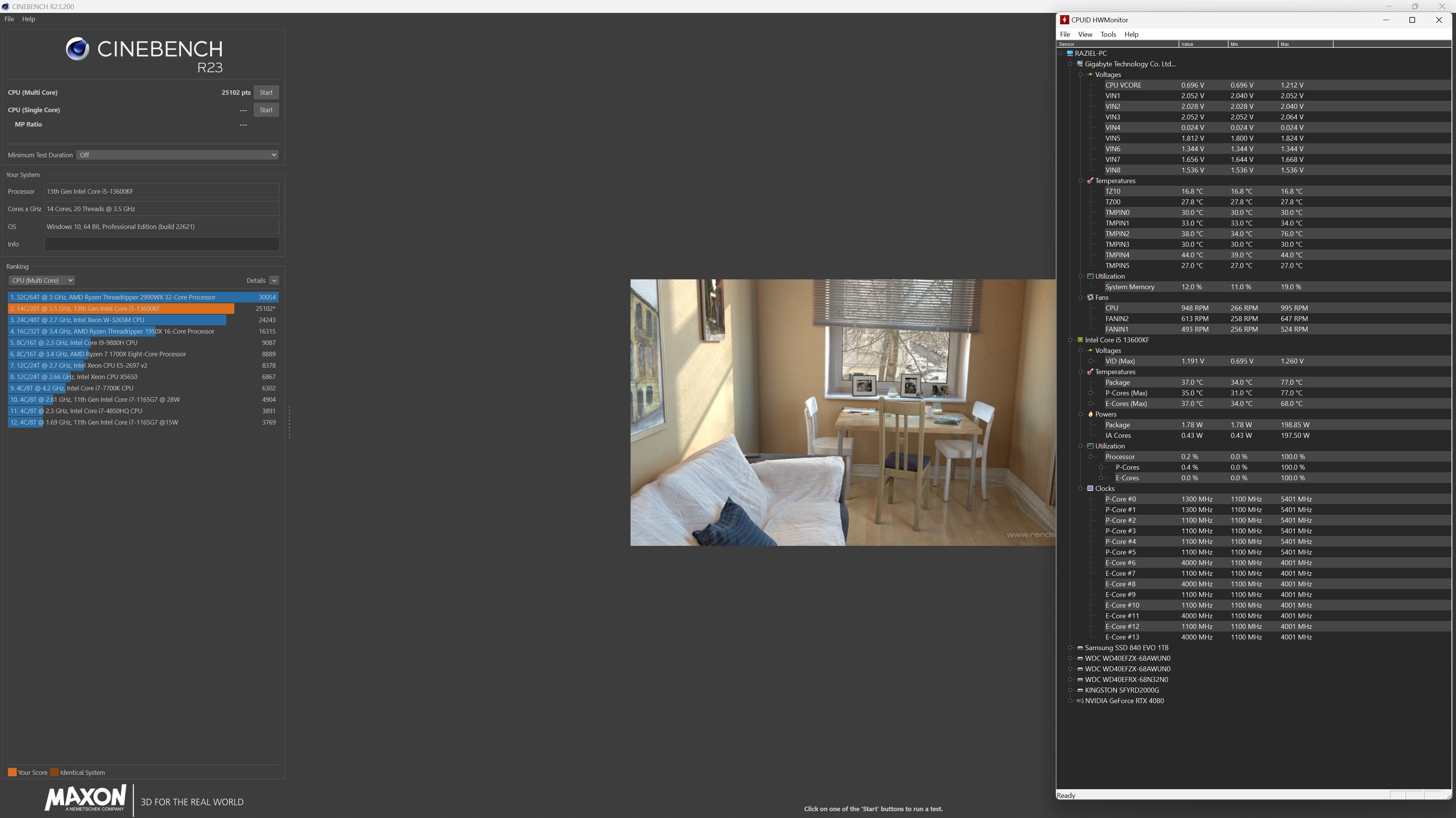

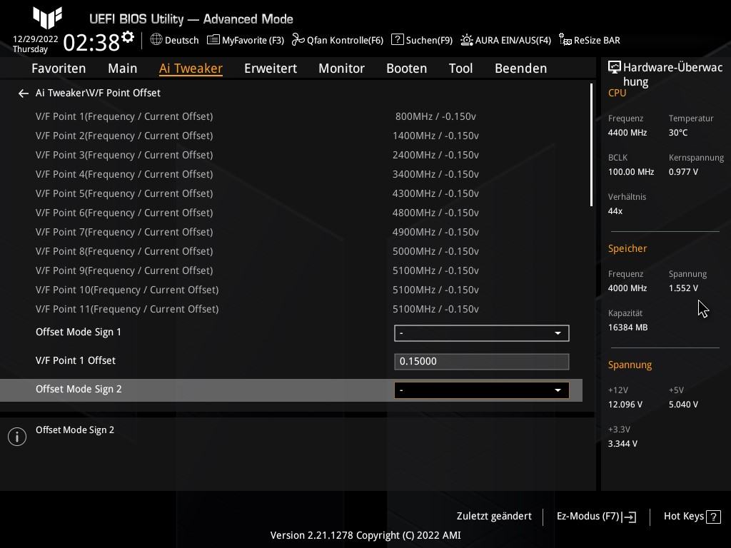

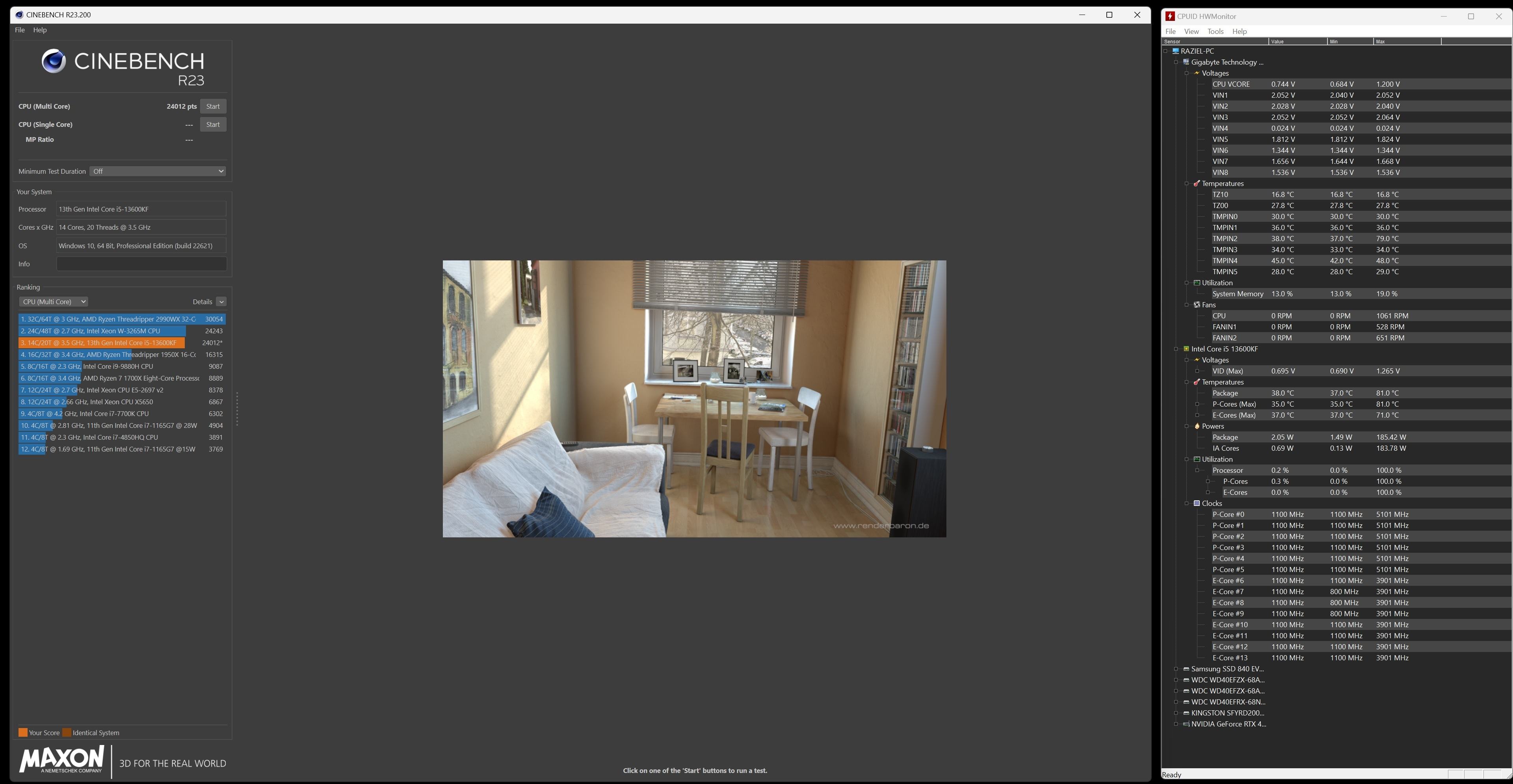

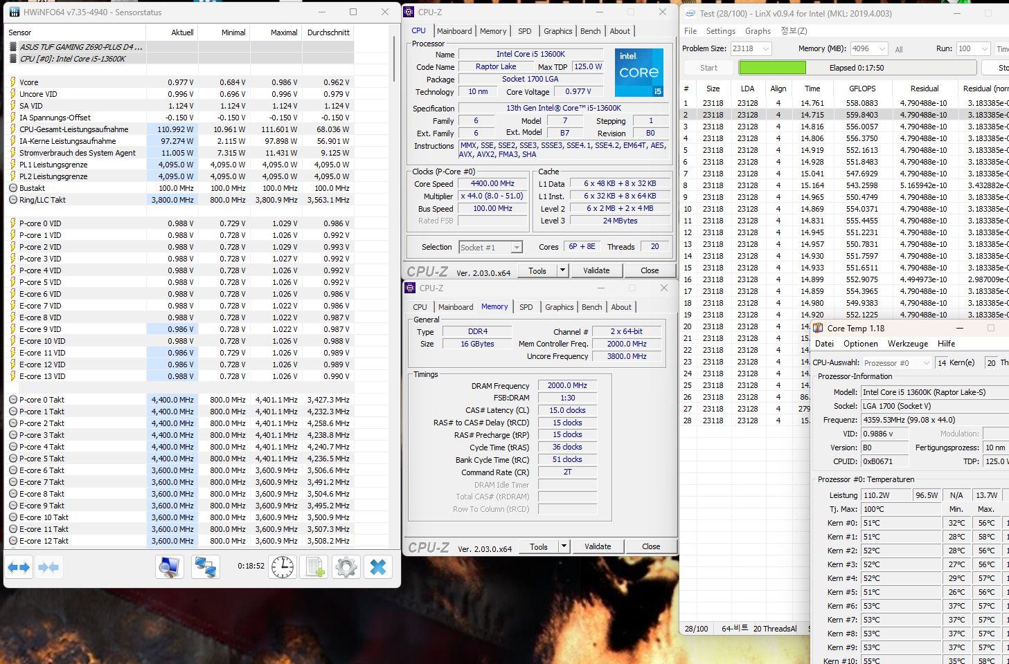

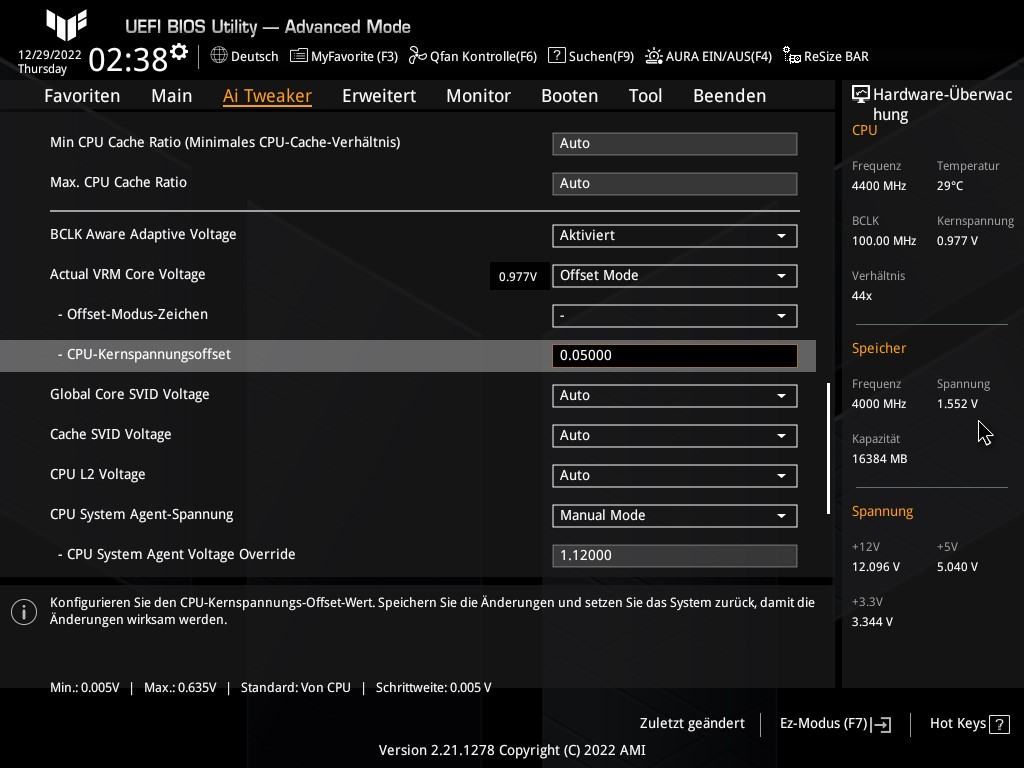

So ich habe es hinbekommen das beides im Idle funktioniert, senken der vcore und des Multis schaut euch einfach meine Bios einstellungen an.
Bei LinX bitte auch die Version 0.9.12 und die Problemsize auf 35000 stellen - zumindest wenn du finale Stabilitätstests machen willst.
es geht hier nicht um Stabilitätstests, aber Danke für den Hinweiß
