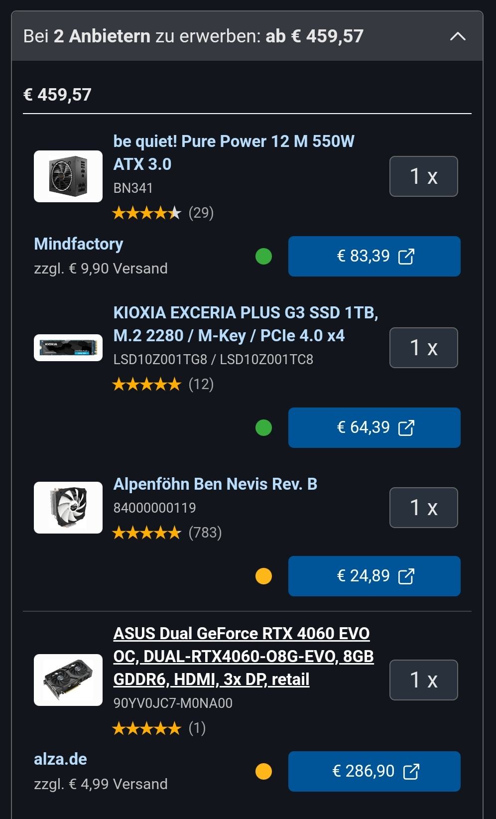

Hi,
in welcher Auflösung soll gespielt werden?
Beim Netzteil reicht auch eins mit 550-600Watt.
Hi,
Full HD also 1080
Echt da reichen 550-600watt
Kaufe nen https://geizhals.de/arctic-freezer-36-acfre00121a-a3144218.html dazu.
750 W is drüber. Die 4060 Ti eigentlich auch, sofern dem PC nicht ein UHD Monitor dazu gestellt wird.
OK was wäre dann für das Spiel ratsam damit es bei 1080p FullHD mit 60FPS läuft.
Giants der Hersteller gibt folgendes Setup als empfohlen:
CPU:
Core i7-10700, AMD Ryzen 5 1500X or better
Memory
12 GB
GPU
Nvidia GeForce RTX 2070, AMD Radeon RX 5700 XT or better (min 8GB VRAM, DX12 support).
Möchte gerne etwas Puffer haben....
Ne 4060 ohne TI, oder eine RX 7600? Haben halt auch nur 8 GB. Theoretisch würd ich sogar eher auf eine 6800 gehen für knapp 400 € die macht ohne RT immer noch nen guten Job und ist wenigstens geringfügig billiger.
Meine Meinung: wenns wirklich nur um den "Landi" geht in FHD reicht auch locker eine 200 € GPU (wenn die neu sein Muss und nicht gebraucht). Finds halt bissel unsinnig eine GPU für über 400 € da reinzustecken, die sich langweilt.
Leistung auf "Vorrat* kaufen nach dem Motto "Vielleicht brauch ich das aber in 2 - 3 Jahren mal ist einfach keine tolle Idee. Die selbe Leistung bekommst du in 2 - 3 Jahren nämlich auch viel billiger (sofern der GPU Markt nicht nochmal so verrückt spielt wie vor 3- 4 Jahren).
