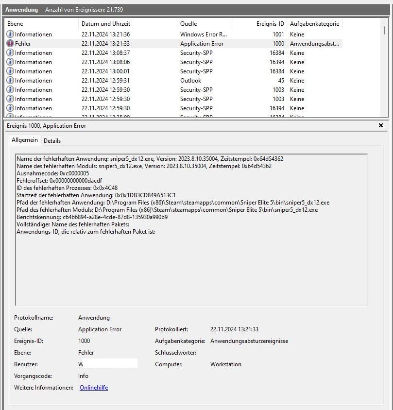

Der PC lief einwandfrei, es gab nie Probleme. Ab Bios 08.05 fingen die Probleme an. Das Problem tritt meistens bei Spielen mit Steam auf. Die Spiele haben ein Standbild, dann kommt ein schwarzes Bild und der Rechner startet neu. Temperaturen sind alle ok. Aktuell ist Bios 11.01 drauf. Bisher habe ich das Bios auf Defaults zurückgesetzt, Win11 neu installiert, mir vom Nachbarn eine Gefroce RTX 3080 und andere Rams geliehen und der Fehler bleibt.
Ganz schlimm ist es bei Steam wenn ich Sniper Elite 5 oder Sons of the Forest spiele (Steam). Bei Anno 1800 dauert es eine Weile bis der Fehler auftritt. 3D Mark hingegen kann ich 100x durchlaufen lassen, ohne dass etwas passiert. Auch das Ausschalten der Kernel Isolation hatte keinen Effekt.

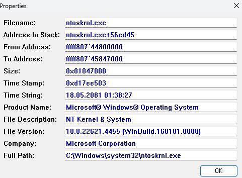

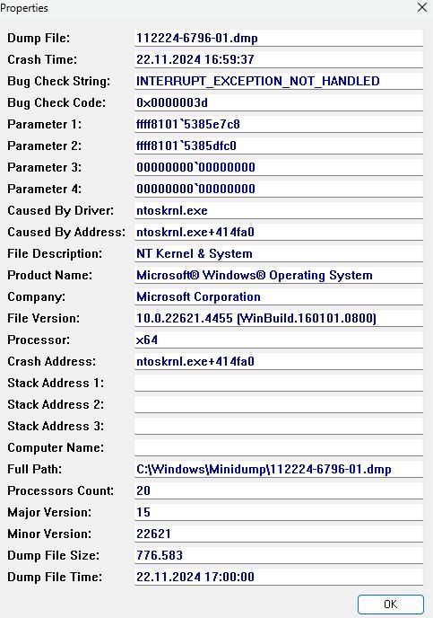

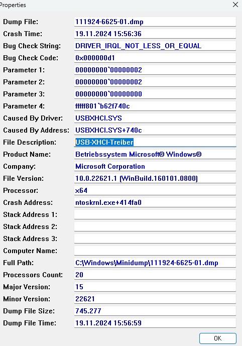

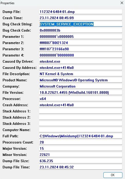

Es erscheinen immer wieder andere Fehlermeldungen Kernelpower 41 oder siehe Anhang. Langsam bin ich echt ratlos.
