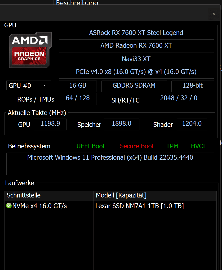

Habe zb viele Fragen zur Anbindung der PCI Express Lines, da die CPU lines damit ja auch zutun haben & die Grafikkarte ja nur 8 lines zu Verfügung stellt, habe ganz gute FPS bei aktuellen spielen aber auch tiefe Einbrüche aber habe auch viel gelesen über die CPU das diese mir 14*-10 lines zu Verfügung stellt, und da fangen die Fragen an mir wird in HW Info angezeigt das die Grafikkarte bei mir mit 4x angebunden ist, wie berechnet man sowas ? 16GBs Übertragung wird angezeigt eigentlich kann die Karte ja 8x 16GBs, und wenn ich richtig verstanden habe läuft die Karte im PCI Express 5.0 Slot Doppelt so schnell also theoretisch 4x4 ist dann das selbe wie bei PCI Express 4.0 8x 16GBs ??? Dadurch gleicht sich der Verlust wieder aus, ??? Kein Plan steht auch nichts im Handbuch, deshalb viele Fragen.

eine frage wäre warum wird mir angezeigt die Grafikkarte kann
4.0 8x und laufen tut sie auf 4.0 4x ich poste ein Screenshot zum Verständnis.
was habe ich dadurch für Nachteile ?
Deshalb ja die aussage von mir dadurch das sie im PCIe express 5.0 Anschluss steckt hat sie auch mit nur 4x trotzdem die selbe Leistung (16Gbs) so verstehe ich das was ich bis jetzt gelesen habe !

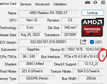

Nimm mal GPUZ und drück mal auf das Fragezeichen damit ein test beginnt
bleibt x4 stehen ?
warte kurz mache ich sag gleich bescheid
ja bleibt bei 4x.....hier

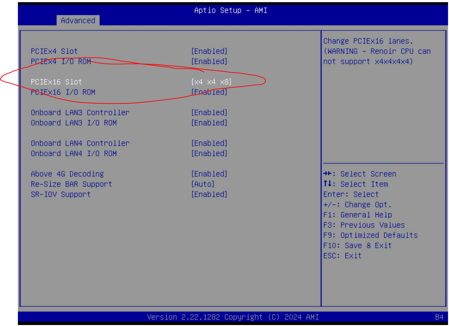

Und was hat es damit auf sich das ich im Mainboard BIOS bei Grafik einstellen kann 8x oder 4x4 was bedeutet 4x4 ???
Und nebenbei nochmal ganz oben im ersten screenshot wird linkseitig angezeigt was die 8x lanes können (16GTs) und rechtsseitig das womit sie angebunden ist 4x (16GTs) muss doch dann die selbe Geschwindigkeit sein oder ?
pcie 4.0 x 4

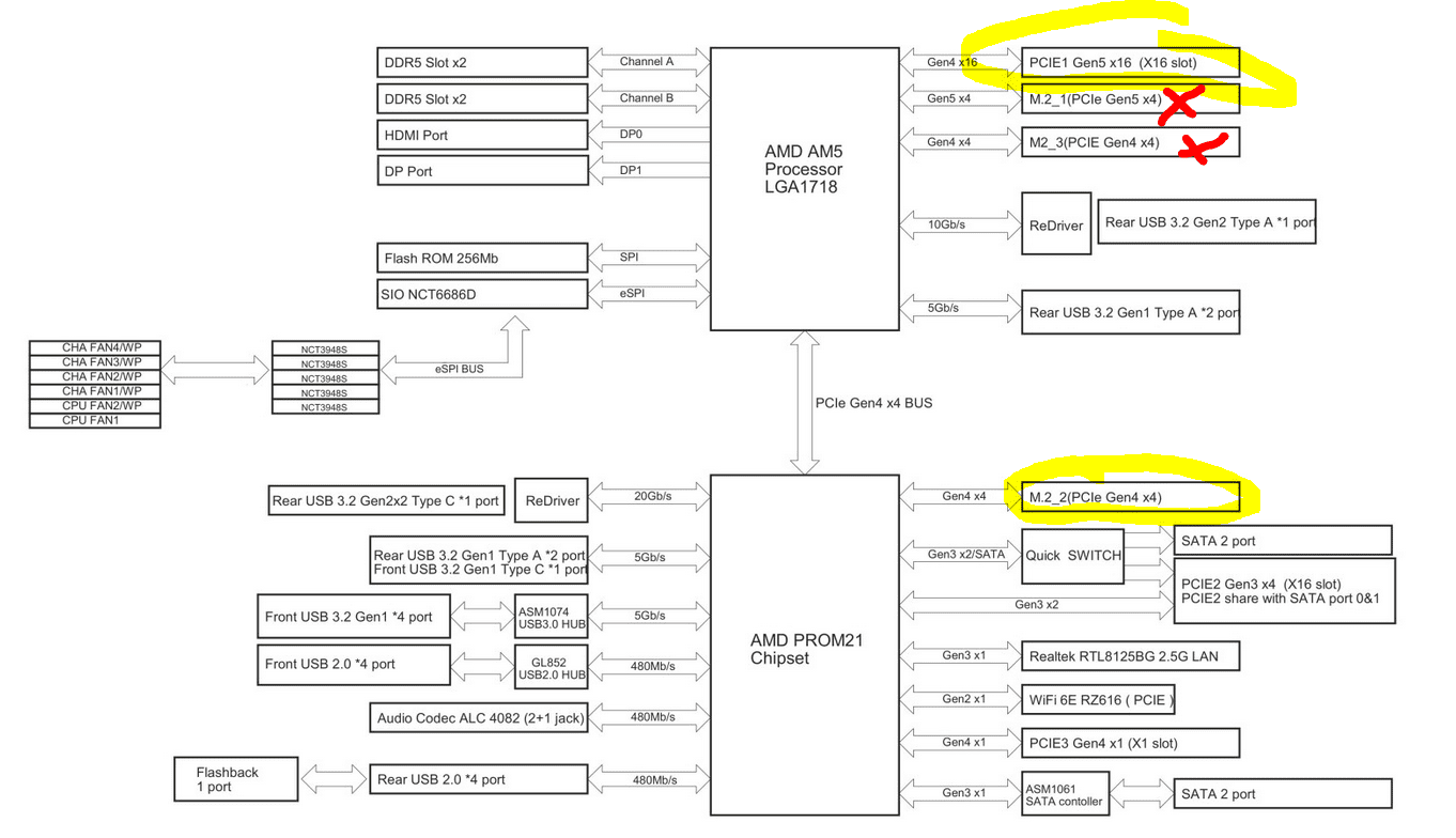

AMD Ryzen™ 7000 Series Prozessoren unterstützen PCIe 4.0 x16 Modu
AMD Ryzen™ 8000 Series-Phoenix 2 Prozessoren unterstützen PCIe 4.0 x4 Modus * Der PCIEX16 Slot kann nur eine Grafikkarte oder eine NVMe SSD unterstützen. Wenn nur eine Grafikkarte installiert werden soll, stelle sicher, dass sie im PCIEX16 Slot installiert wird.
