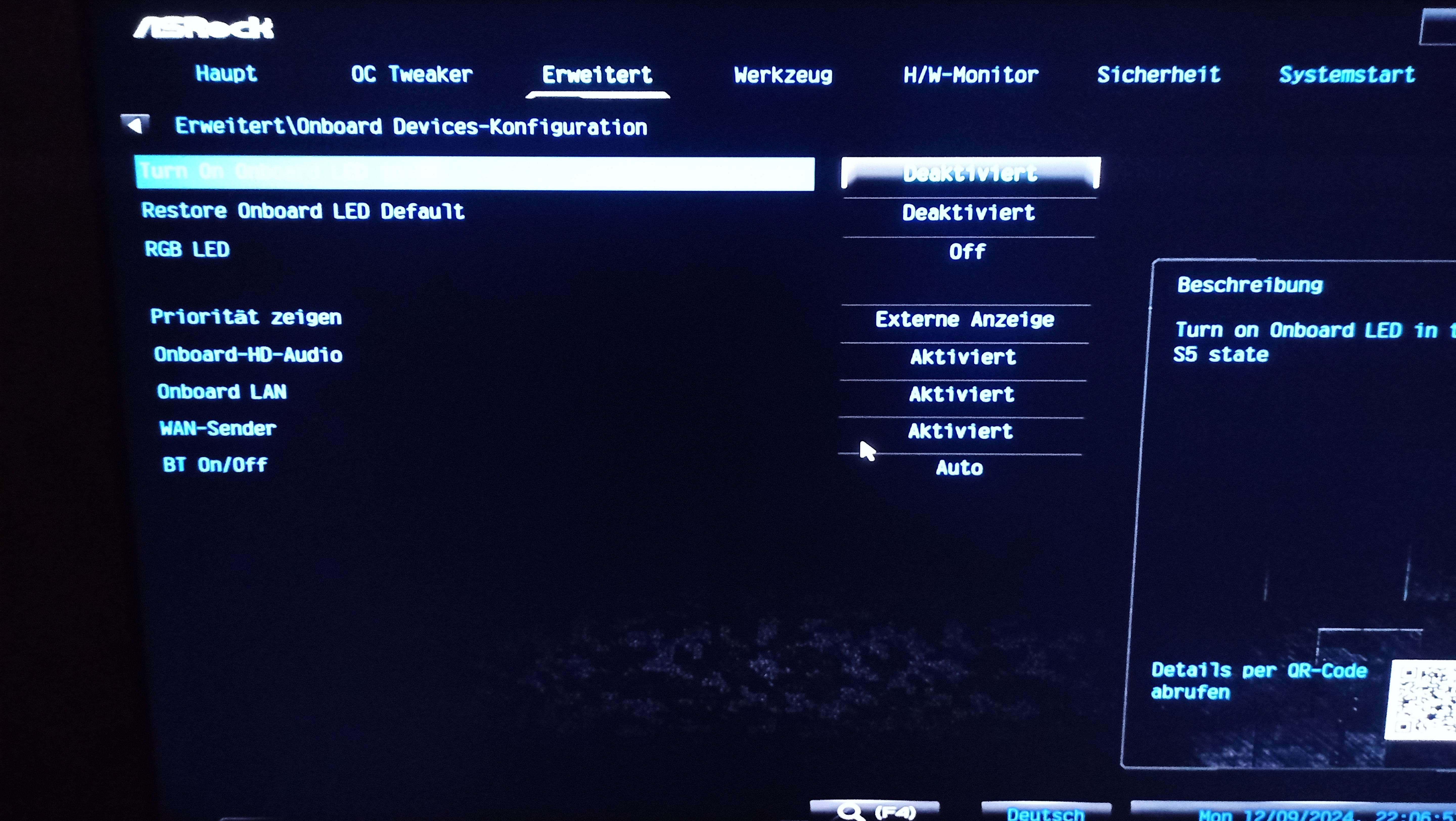

Was kannst bei den M.2 Link Speed bzw. Configuration machen?
Ich denke, M.2_1 wird 4 Lanes von der GPU Abzwacken.
Probier mal M.2_1 Disable (oder gibts da noch was?)
M.2_3 steck die SSD (und schau, ob da noch was geht außer EN/DIS)

Probiere ich dann Mal ich denke der Slot genau unter dem pcie 5.0 Slot ist m.2_1 da steckt ja zurzeit die SSD drin.
Bei m.2 Speed link kann ich von gen1 bis gen5 auswählen.

Nein hat kein Effekt weil die SSD nur 4x gen4 kann.
Bei Configuration kann ich nur enable oder disable einstellen.

Eben wieder viele Optionen ausprobiert vieles deaktiviert nur die SSD Einstellungen so gelassen trotzdem immer das selbe....mhhhh langweilig wenn man nur Raumspielen muss...
