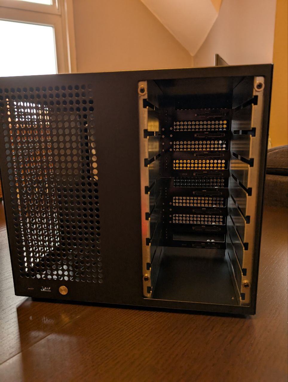

Wenn man sich einen Homeserver mit ausreichend Platz für Platten selber bauen will, stellt sich schnell die Frage nach einem passenden Case, vor allem wenn es dennoch relativ klein und leise sein soll. Eine gute Möglichkeit scheint mir das Intertech NAS-8 zu sein:
  • 8 hotswap Einschübe 2,5/3,5" 12G SAS
  • Mainboard ITX-ATX
  • 2 x 12 cm Lüfter
gibts auch ITX für 4 Platten (dann aber nur 6G Sata)
nutzt das bereits jemand?

19" sind halt meist ultralaut oder man muss viel basteln, dazu teurer mit 12G SAS/Sata hotplug backplane und nicht jeder hat ein 19" Rack im Keller. Mit 2x leisen 12cm Lüftern im nas-8 könnte das ein ideales kleines NAS bis ca 100TB nutzbaren Platz sein.
Für NVMe hat es dazu ja noch interne 2,5" Einbaumöglichkeiten ohne hotplug (u.2, ist bei NVMe eh nicht so problemfrei).

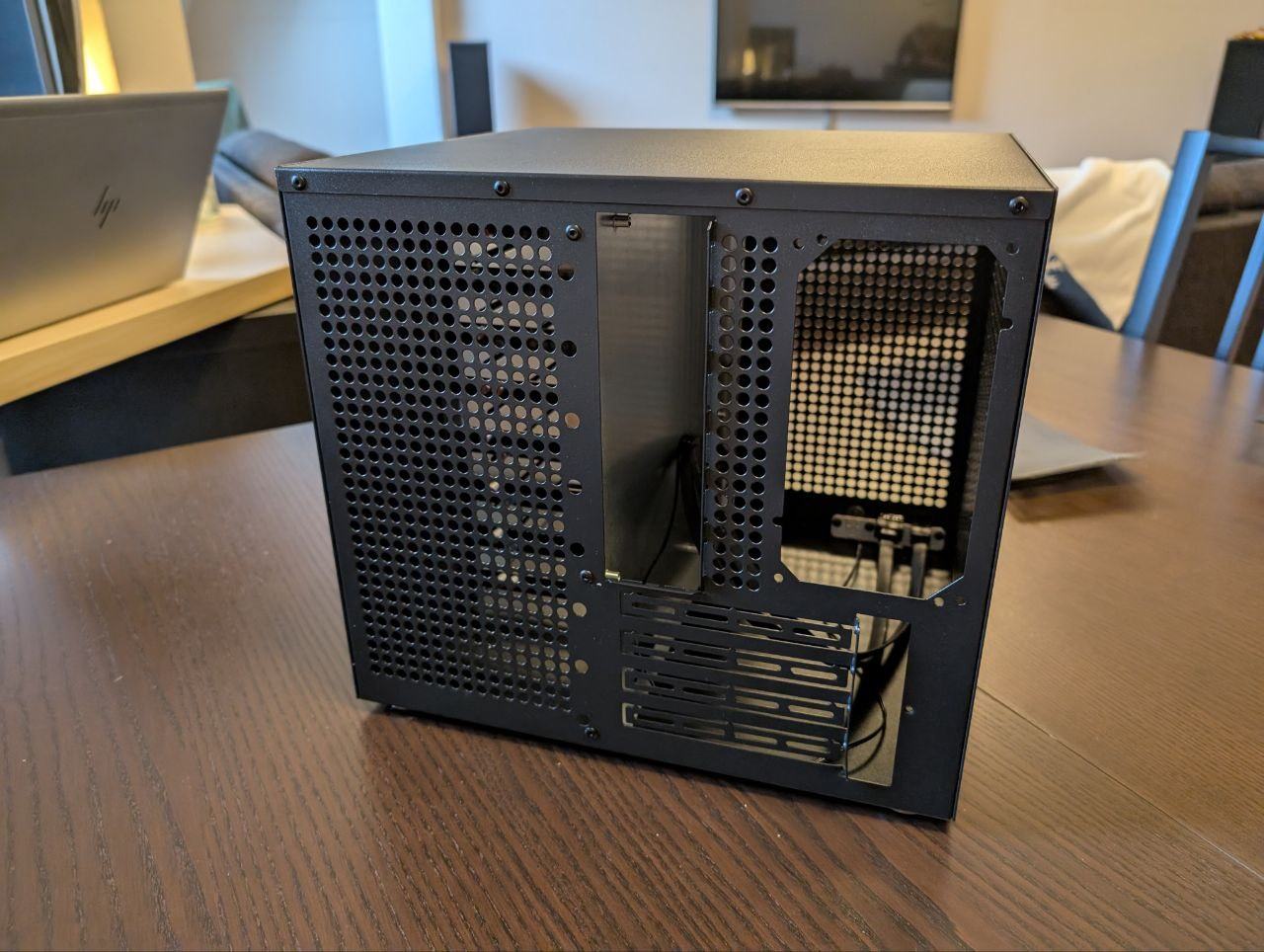

Bringt man in das Gehäuse denn PCIe Karten voller Bauhöhe?
Also unseren geliebten 2x M.2 + PCIe 8x Riser inkl. HBA oben drauf?
edit:
Ich sehe, der Hersteller sagt Low Profile, 75mm CPU Kühler Höhe.
