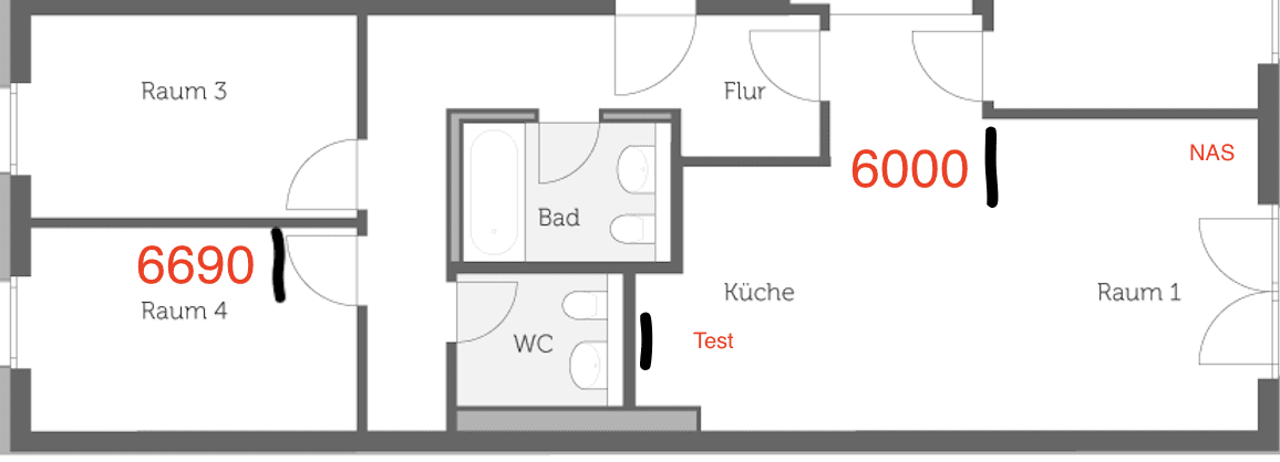

Habe jetzt mit dem 3000AX getestet. Der performt deutlich besser als der 6000er wenn ich ihn in die Küche stelle. Streaming über zwei Repeater funktioniert leider weiterhin nicht gut, auch das Kopieren von Dateien auf die NAS wenn sie im Wohnzimmer am 6000er steht ist langsam mit unter 40MB/s.
Aber ich hab die NAS jetzt mal testweise direkt zum 3000AX in die Küche gestellt und dort am LAN Port angeschlossn, dort passt die Performance. Durchgehend ~105MB/s beim kopieren (denke da limitiert tatsächlich sogar der GBit LAN Anschluss und der 3000AX könnte noch mehr liefern, connection mit der FB ist bei >3GBit) und das Streaming mit Kodi scheint auf die kurze Distanz über WiFi tatsächlich gut zu funktionieren. Werde es jetzt erstmal so ne Weile testen, das wäre für mich jetzt ne akzeptable Option.

Hast du mal auf der WebGUI vom Router geguckt wie die sich verbunden haben? Da gibt es eine grafische Übersicht. Ist der 300AX und der 6000 an der Fritte? Oder ist der 6000 an der Fritte und der 3000AX am 6000er?

Das hatte ich geprüft, das Setup ist korrekt, in der Mesh Übersicht ist die Reihenfolge 6690 -> 3000AX -> 6000 und überall wird das Mesh Logo angezeigt.

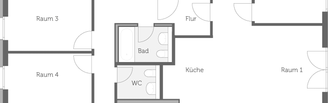

Ich hatte inzwischen noch einige Szenarien über WiFi mit der NAS getestet aber es gibt immer wieder Fälle wo sie einfach über WiFi deutlich schlechter performt als wenn sie direkt am Kabel hängt. Daher war mir dann auch klar, dass eine Kabellösung her muss.
Inzwischen hab ich auch ein NAS Upgrade gemacht, von der 12 Jahre alten DS713 auf ne DS723 und da die NAS inzwischen im WC steht war es mir nun auch möglich unauffällig ein Flachbandkabel aus Raum 4 ins WC zu legen. Um das ganze auf die Spitze zu treiben habe ich jetzt noch 2x Zyxel NWA130BE bestellt. Der Plan ist das WiFi der FB abzuschalten und den Zyxel als AP im WC an die Wand zu hängen und über 2,5GBit LAN zu speisen. an den zweiten 2,5Gbit Port kommt die NAS und der zweite Zyxel wird per Smart Mesh im Wohnzimmer platziert. 3000AX werde ich retournieren und den 6000er verkaufen. Damit hätte ich dann in der Theorie für mich die perfekte Lösung, NAS schnell über 2,5Gbit angebunden und hoffentlich auch gute Performance im Wohnzimmer (Raum 1). Ist jetzt doch etwas mehr eskaliert als initial geplant, aber damit dürfte ich für ne Weile Ruhe haben :fresse: Hatte jetzt echt kein Bock drauf zu hoffen, dass AVM irgendwann mal was brauchbares mit ausreichend 2,5Gbit Ports rausbringt. Hatte mir noch ganz kurz die 10Gbit Thematik angeschaut aber dann entschieden, dass das für meine Szenarien nun wirklich der komplette Overkill ist :ROFLMAO:
