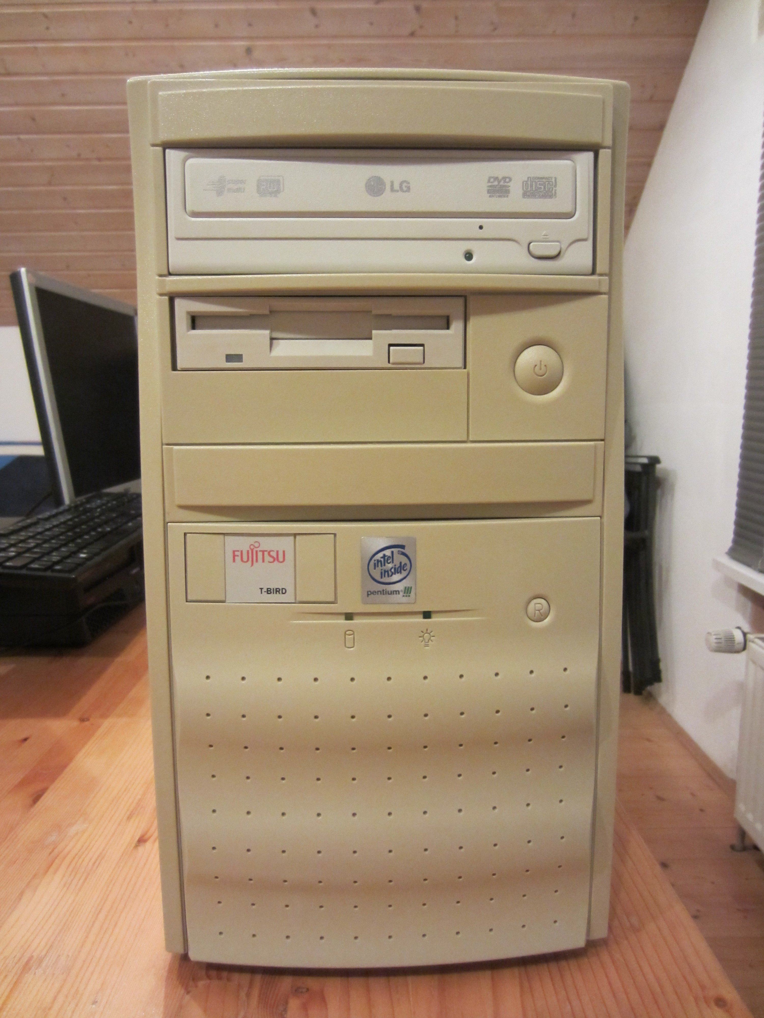

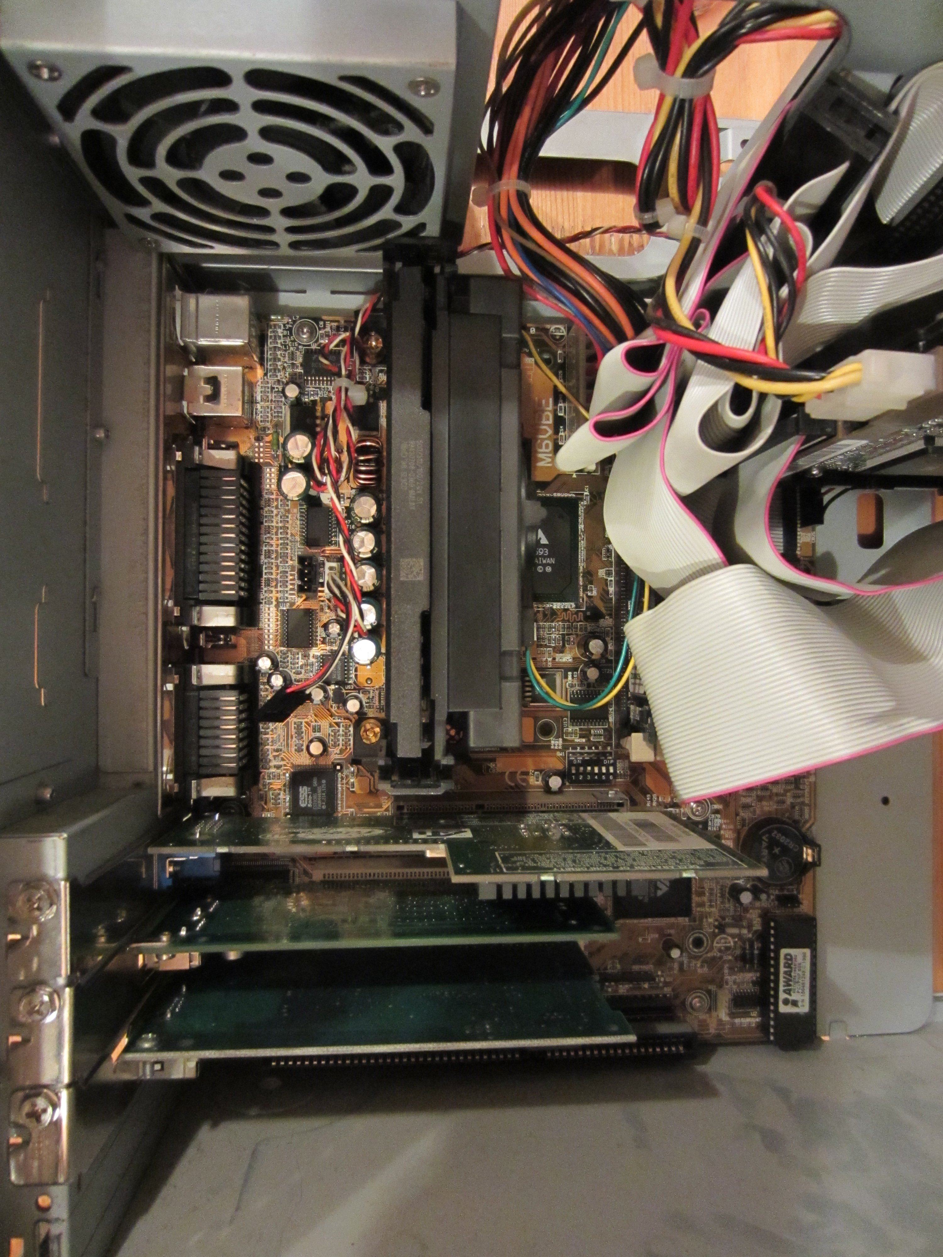

ohne alles im Detail zu lesen, kannst du den hier brauchen? Als Spender etc.?
Müsste dein Board sein. Verbaut ist ein Pentium 3 mit 500 MHz.
Mir ist er zu schwach bzw. habe ich zu viele in der Leistungsklasse, deswegen wollte ich ihn abgeben an jemand der damit was anfangen kann ;]

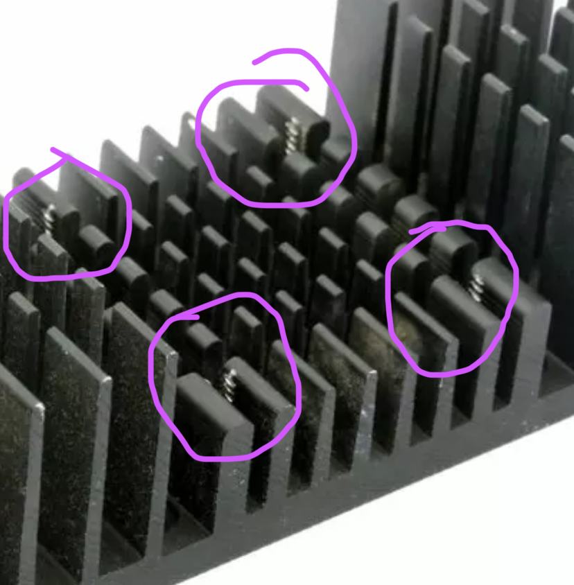

Mal ne Grundsatzfrage: Wenn man nur die Kühlrippen hat, wie befestigt ihr denn da die Lüfter? Schraubt ihr da einfach selbstfassende Schrauben dazwischen?
Genau das. Einfach in den Kühler rein. So wurden früher die meisten Lüfter befestigt. Man sieht bei gebrauchten Slot 1 Kühlern teilweise sogar die Spuren im Kühler. Beispiel:
