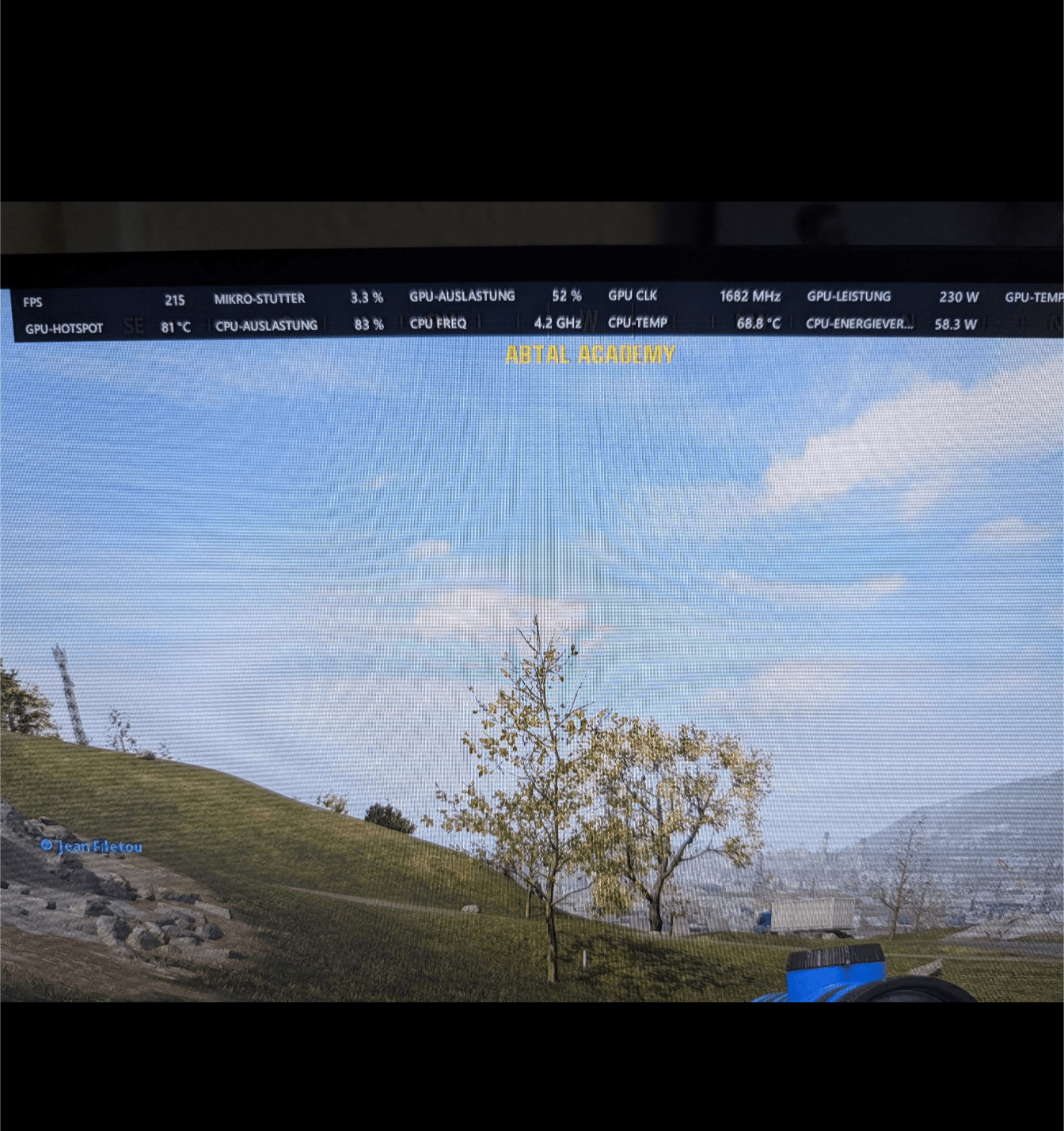

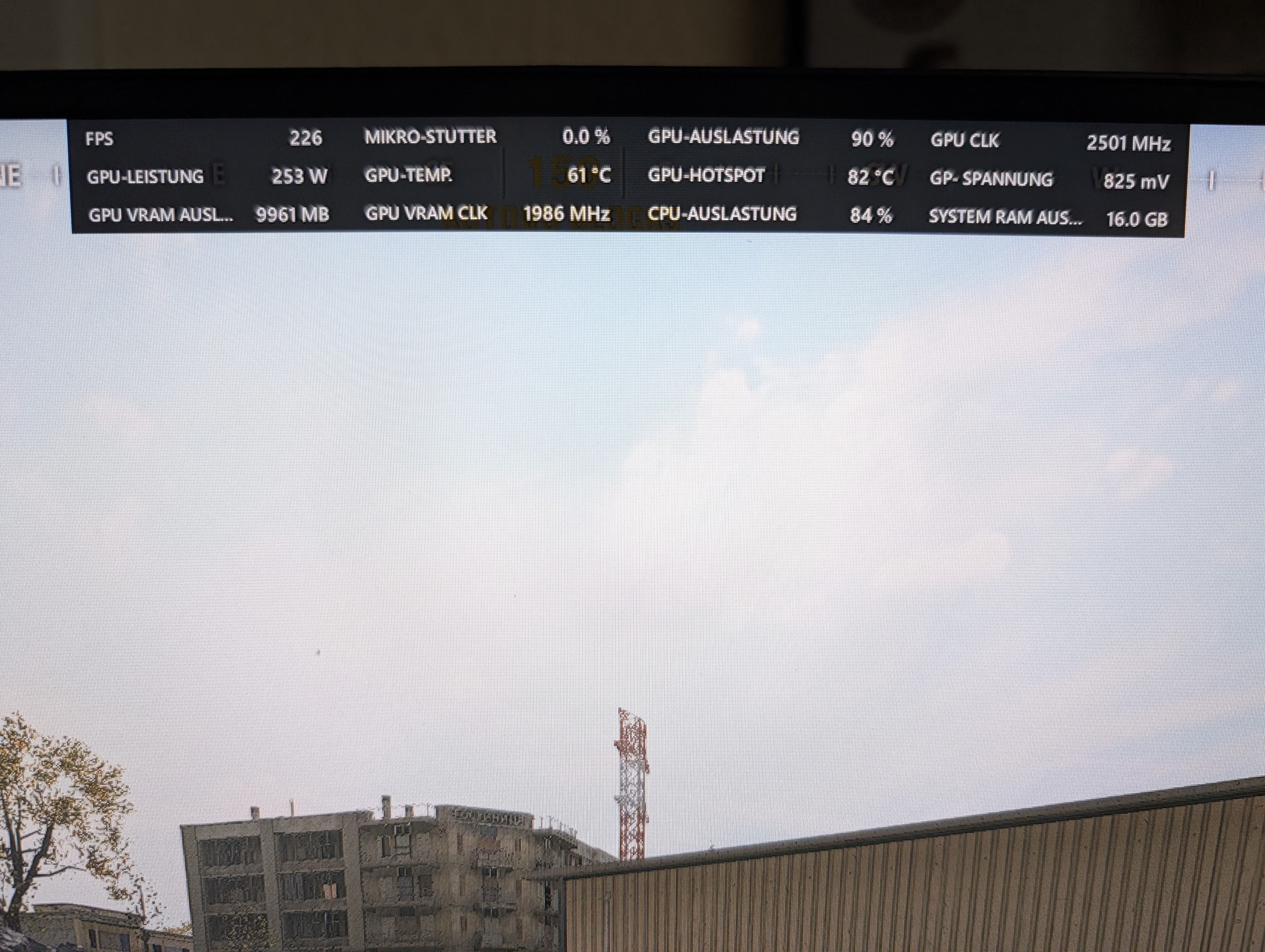

Also ich hab es jetzt nochmal getestet mit AMD Software alles auf Stock und meine Karte normal mit OC Profil
Jetzt hab auf einmal durchgehend 100% CPU Auslastung. Das war gestern nicht so.
Und beim overlay sieht man oben ja die ruckler in % und ich finde auch die 99% FPS nicht so toll.
Oder was meint ihr? Sieht es normal aus?

Ich kenne das Spiel leider nicht gut genug um dazu etwas sagen zu können, aber 16.3GB RAM Auslastung? Ist das so in Ordnung für CoD, oder was läuft da noch im Hintergrund? :d
Bei welcher Auflösung hast du gespielt als du das Video aufgenommen hast?
Da du nur den Himmel filmst sind mehr als 200 FPS kein Problem, die 99% können daher kommen das du wohl mal zwischendrin in die "richtige Welt" geschaut hast.
Wie sind die FPS wenn du im Spielgeschehen unterwegs bist?
Die Karte gibt mit einem verbrauch von ~250W jedenfalls ordentlich Gas, dafür sind die 65°C ein guter Wert (ist es möglich noch Hotspot dazu zu nehmen in der Anzeige?).
Der Verbrauch deiner neuen 5800x3D CPU mit nur 65Watt sieht für mich nach ECO Mode im BIOS aus.
Falls du da in der Vergangenheit mal Einstellungen vorgenommen hast --> rückgängig machen.
Ansonsten schadet ein CMOS mit anschließender Neuinstallation natürlich auch nicht, ist nur wesentlich aufwändiger.
Viel Erfolg!
Das mit der RAM Auslastung ist eine gute Frage, hab die nie drauf geachtet wenn ich ehrlich bin. Deswegen kann ich es auch nicht genau sagen aber ich hab extra geschaut das nichts im Hintergrund läuft bis auf das Adrenalin overlay.
Ich Spiel in 1440p und die FPS sind eigentlich jetzt mit dem System immer so um die 160-200+.
Kann natürlich auch einfach daran liegen das das Spiel schlecht optimiert ist.

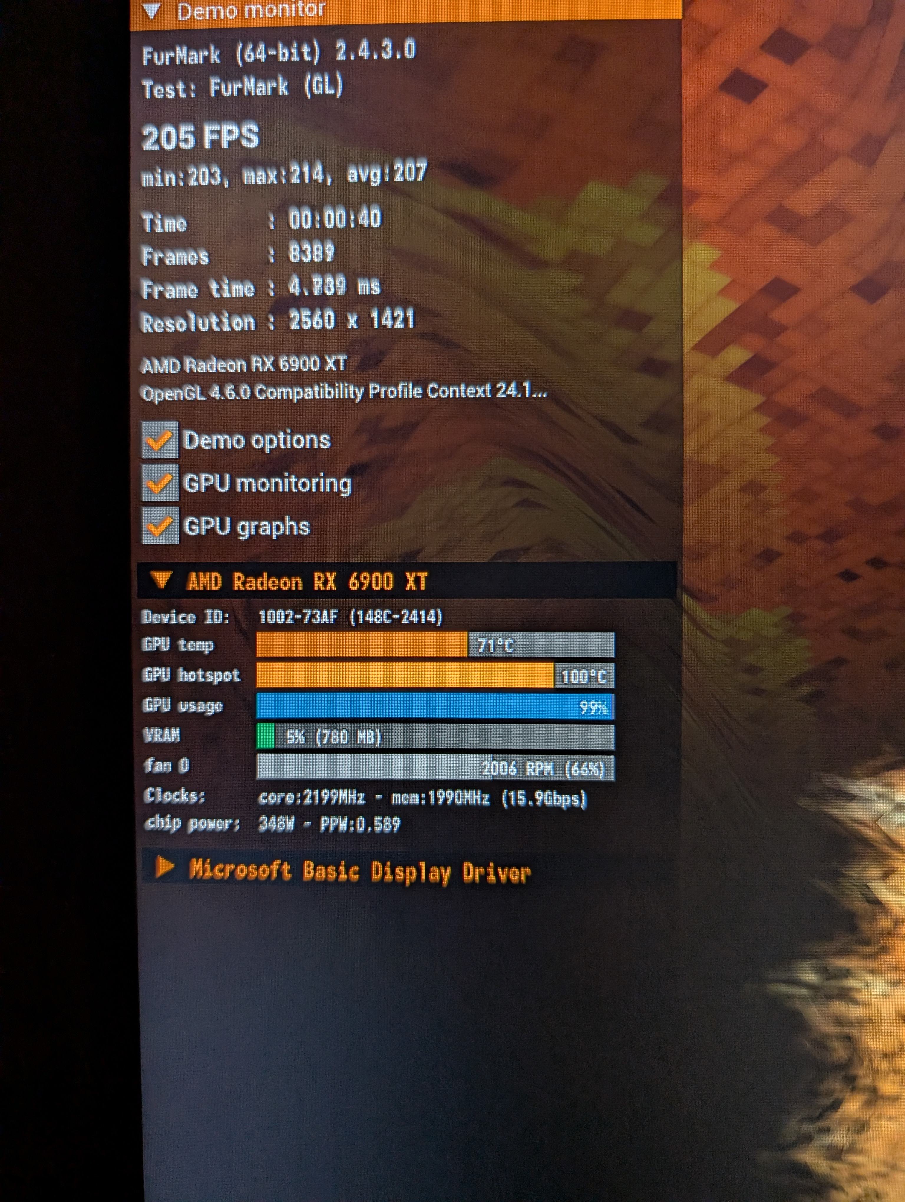

Hab gestern nochmal einen furmark Benchmark gemacht und abfotografiert. Da sieht man den Hotspot während dem Run.
Ist der in Ordnung oder sollte ich Mal die GPU neu mit WLP machen?
Wenn sie throttle würde, würde sie keine 348w ziehen.
Alles bis ~106°C (wenn ich mich nicht vertue) ist für den Hotspot der 6900XT in Ordnung.
Wie lange lief der Furmark da? Wenn es ein paar Minuten waren und alles Zeit hatte ordentlich zu heizen ist das so in Ordnung.
Das ist jedenfalls nicht das Problem in CoD, sofern du da nochmal den Screenshot mit Hotspot nachliefern kannst.

Also das war da nach 40 Sekunden beim furmark Test. Ist aber dann auch so geblieben also nicht höher gegangen.

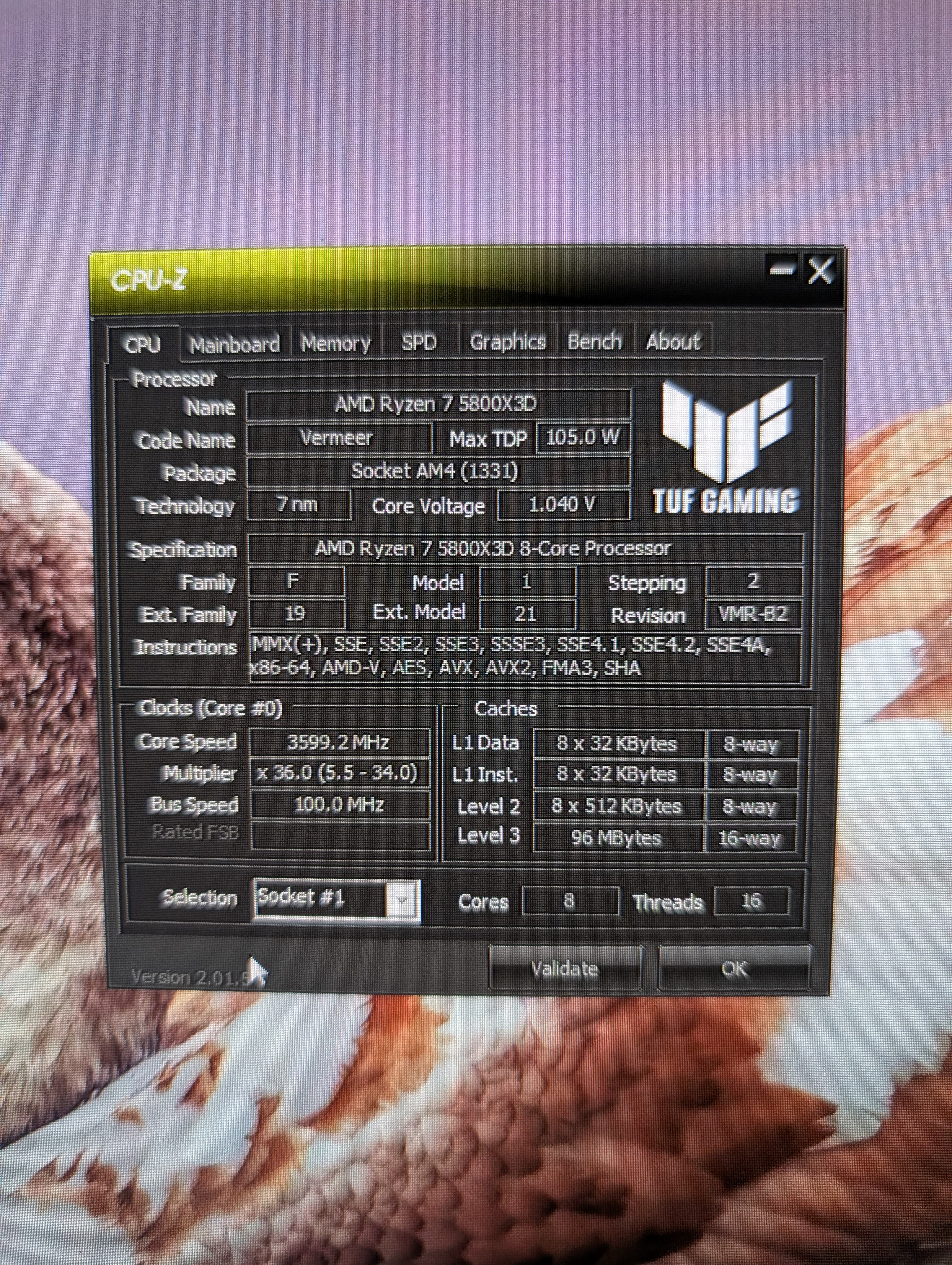

Ich hab aber gerade noch etwas festgestellt, vielleicht könnt ihr mir da weiterhelfen oder etwas erkennen.
Ich hab mal ein Bild von meinem cpu-z und wenn ich da andere mit nem 5800x3d sehe dann ist der core Speed ein gutes Stück und die voltage auch höher.
Habe aber nichts umgestellt was voltage oder ähnliches der CPU angeht.
Mach mal ne Aufnahme mit hw Info.
