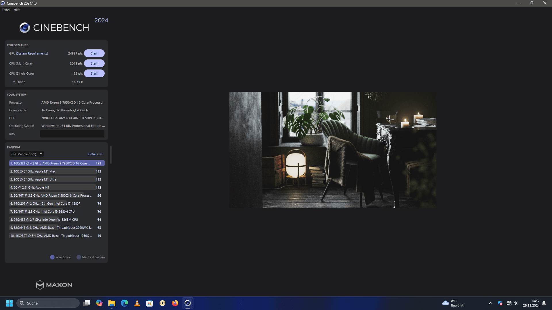

Das aktuellste 3D Cinebench: keine Fehler oder Absturz gute Ergebnisse

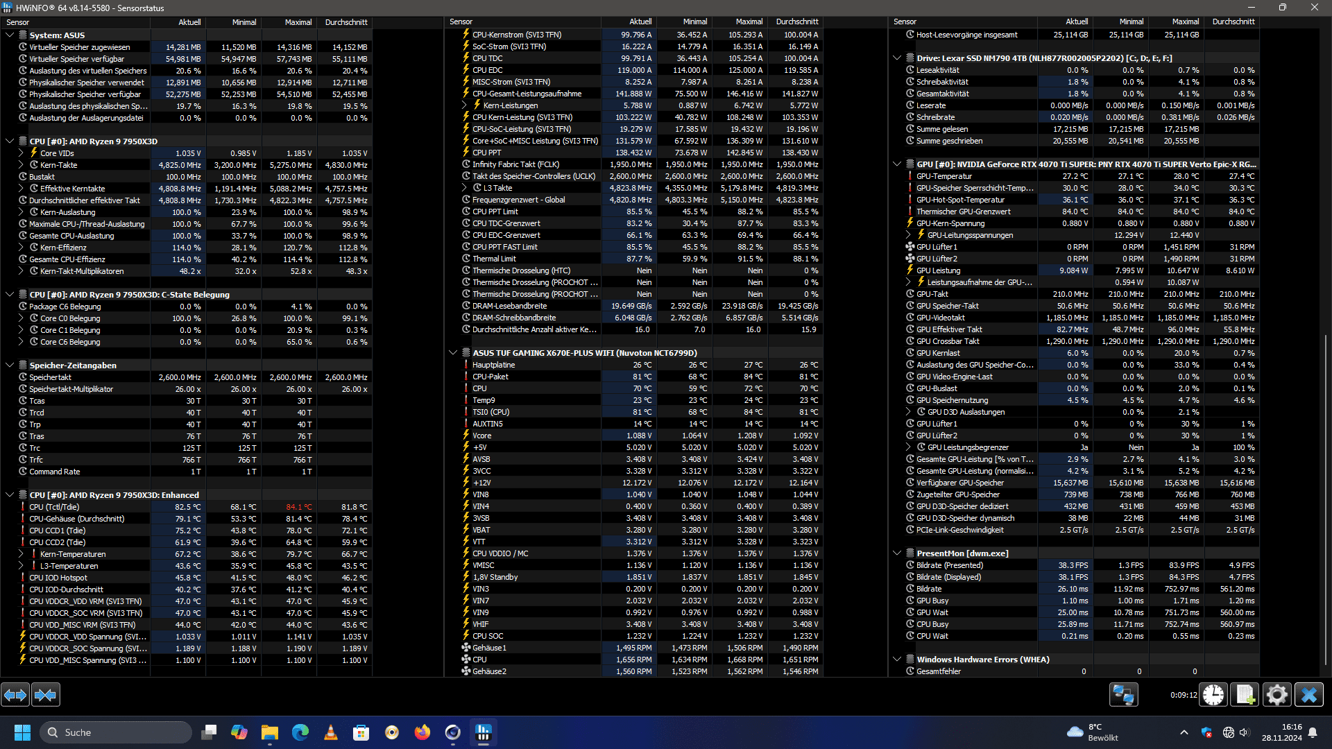

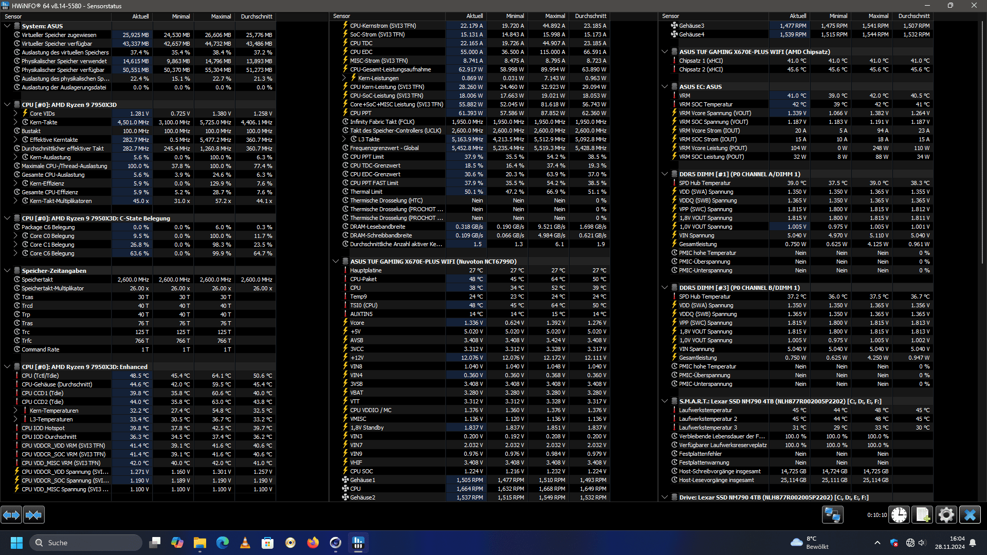

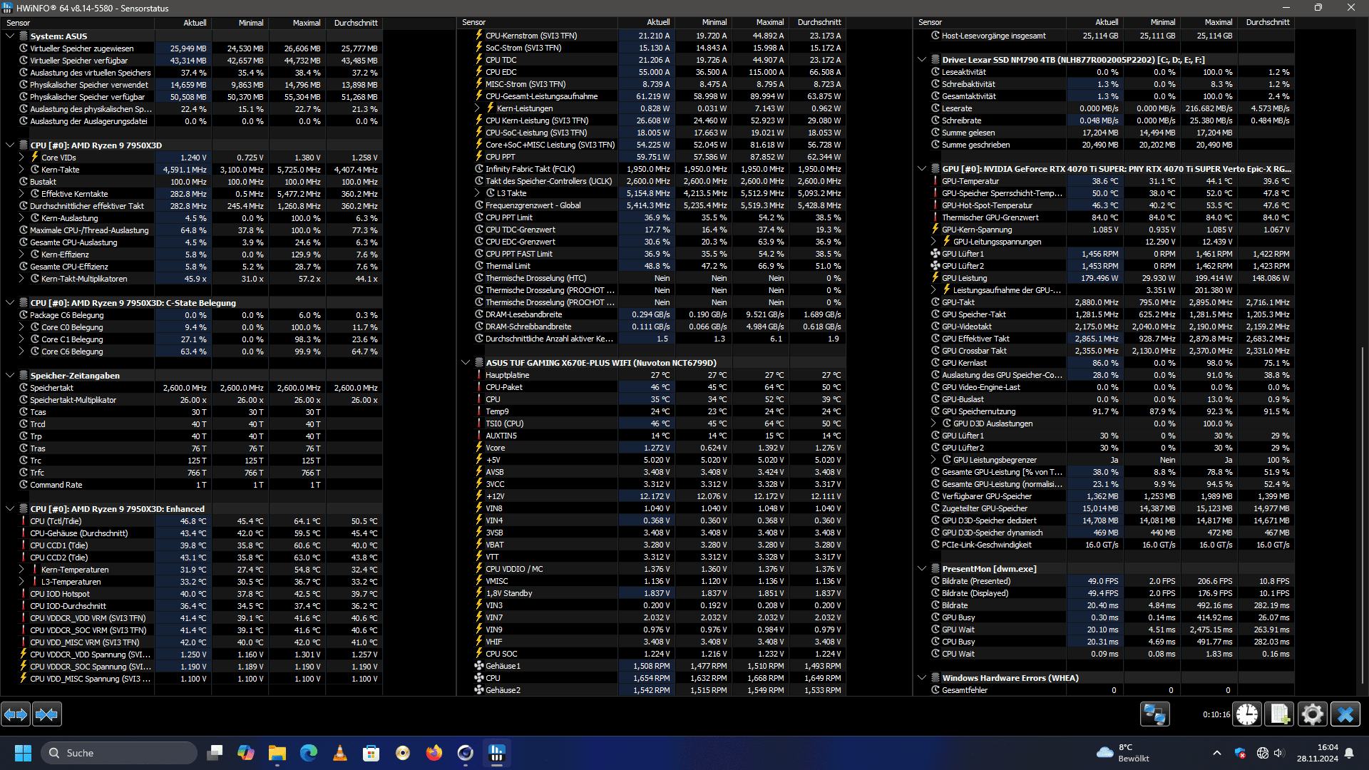

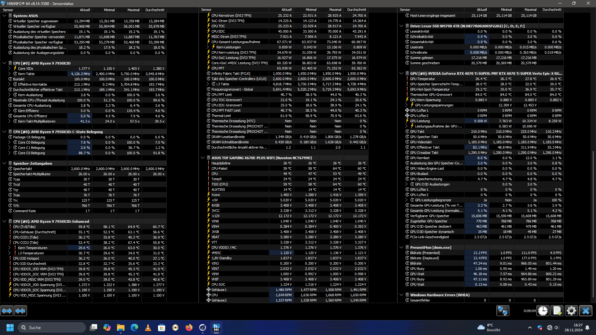

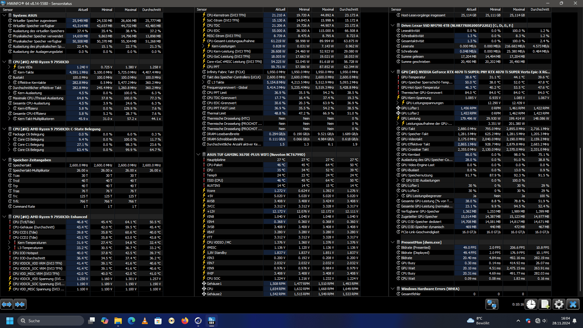

Hier habe ich mal das HWINO aufgenommen.
Cinebench CPU Mcore.pngCinebench CPU MCore2.pngCinebench CPUScore2.pngCinebench GPUtest.pngCinebench24.pngCinebenchCPUScore.pngCinebenchGPUtest p2.pngCinebenchwith hwi.png

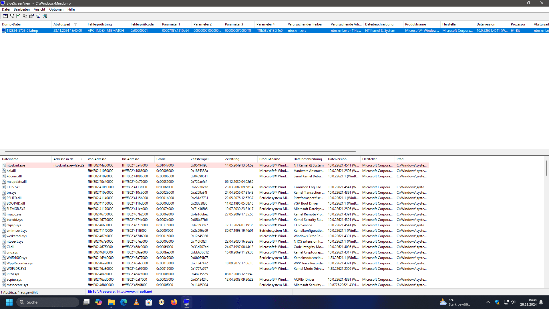

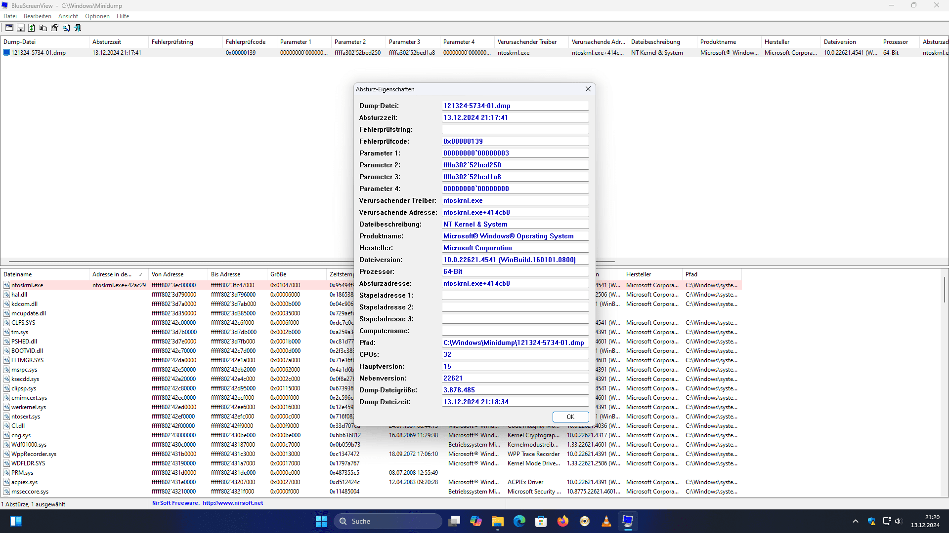

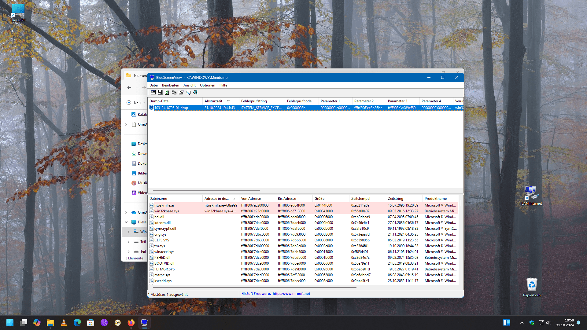

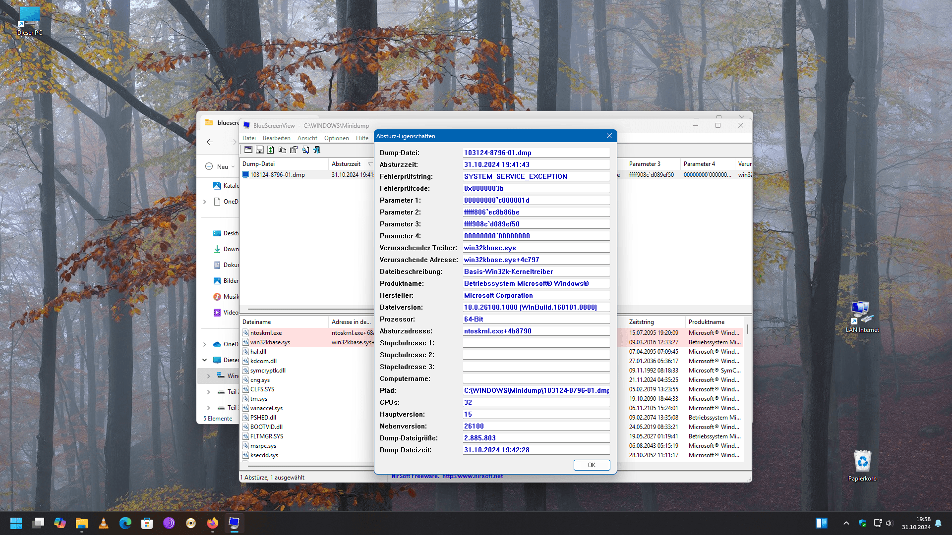

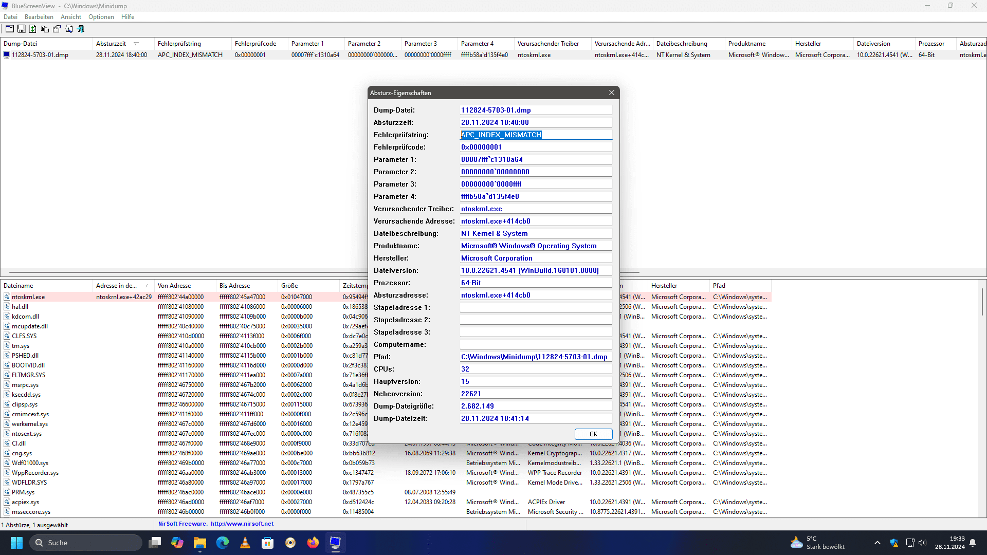

Hier sind die Aufnamen von den BSODs.
13.12.2024.pngbluescreen 28.11.24.rar.pngBluescreen 31.10.24.p2.pngBluescreen31.10.24.pngScreenshot (25).pngbluescreen 28.11.24p2.rar.png
Ich habe genau mitbekommen wann diese BSODs aufgetreten waren. Diese BSODs traten nur auf wenn ich eine Anwendung beendet habe z.B wenn ich einen Spiel beendet habe oder das Firefox. Einaml war das auch wie ich einen Youtube Film mir angeschaut habe. Und das komische ist, wenn ich am zocken bin ( über vielen Stunden zum Testen ) ist mir noch nie ein BSOD/ Absturz aufgetreten. Ich habe schon mal einen Spiel über 10 Studen laufen gelassen und es ist nix passiert.

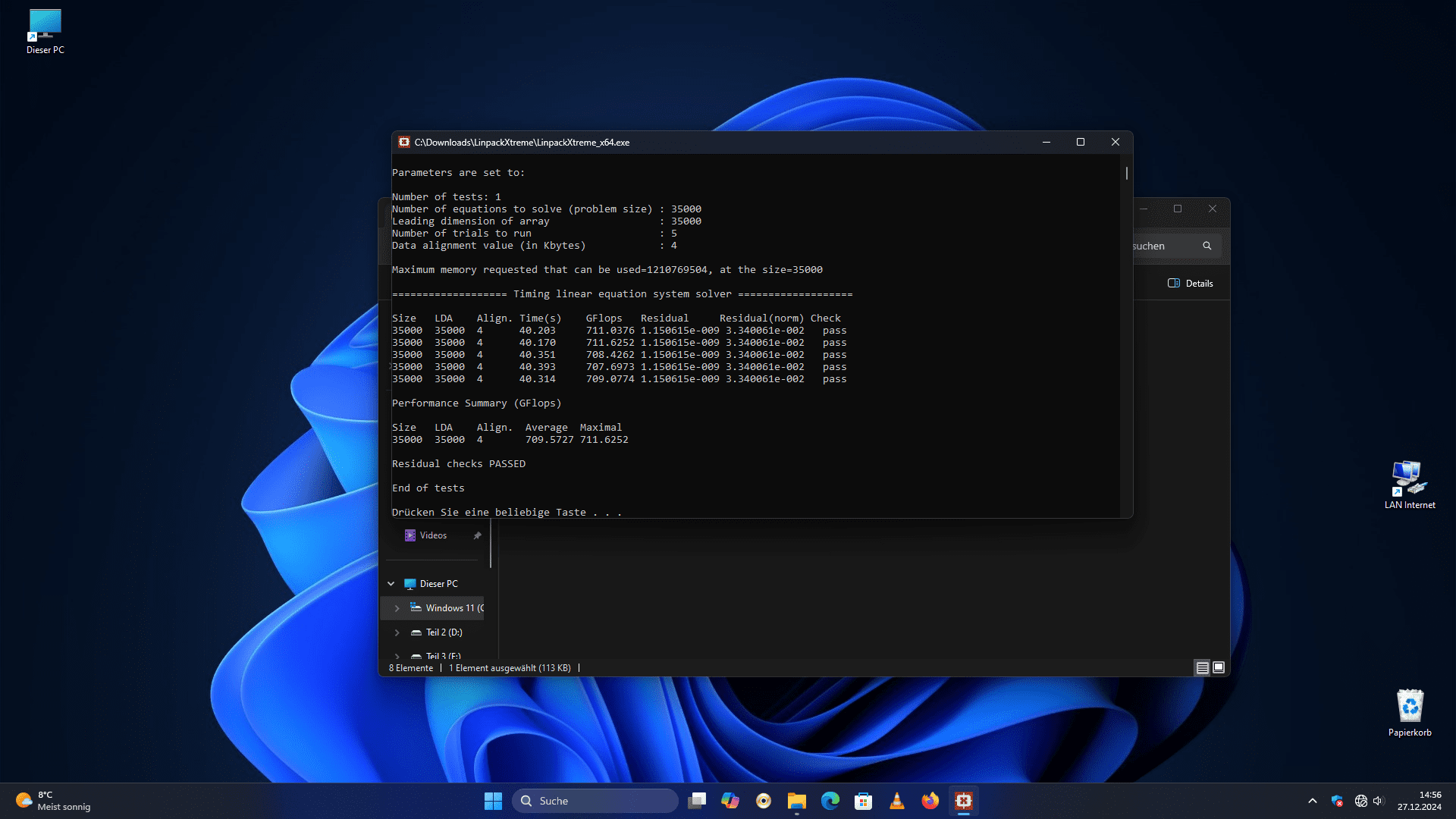

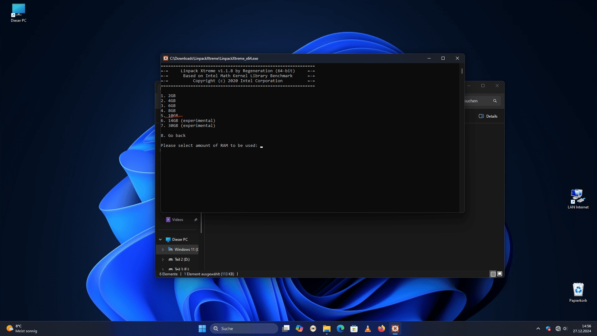

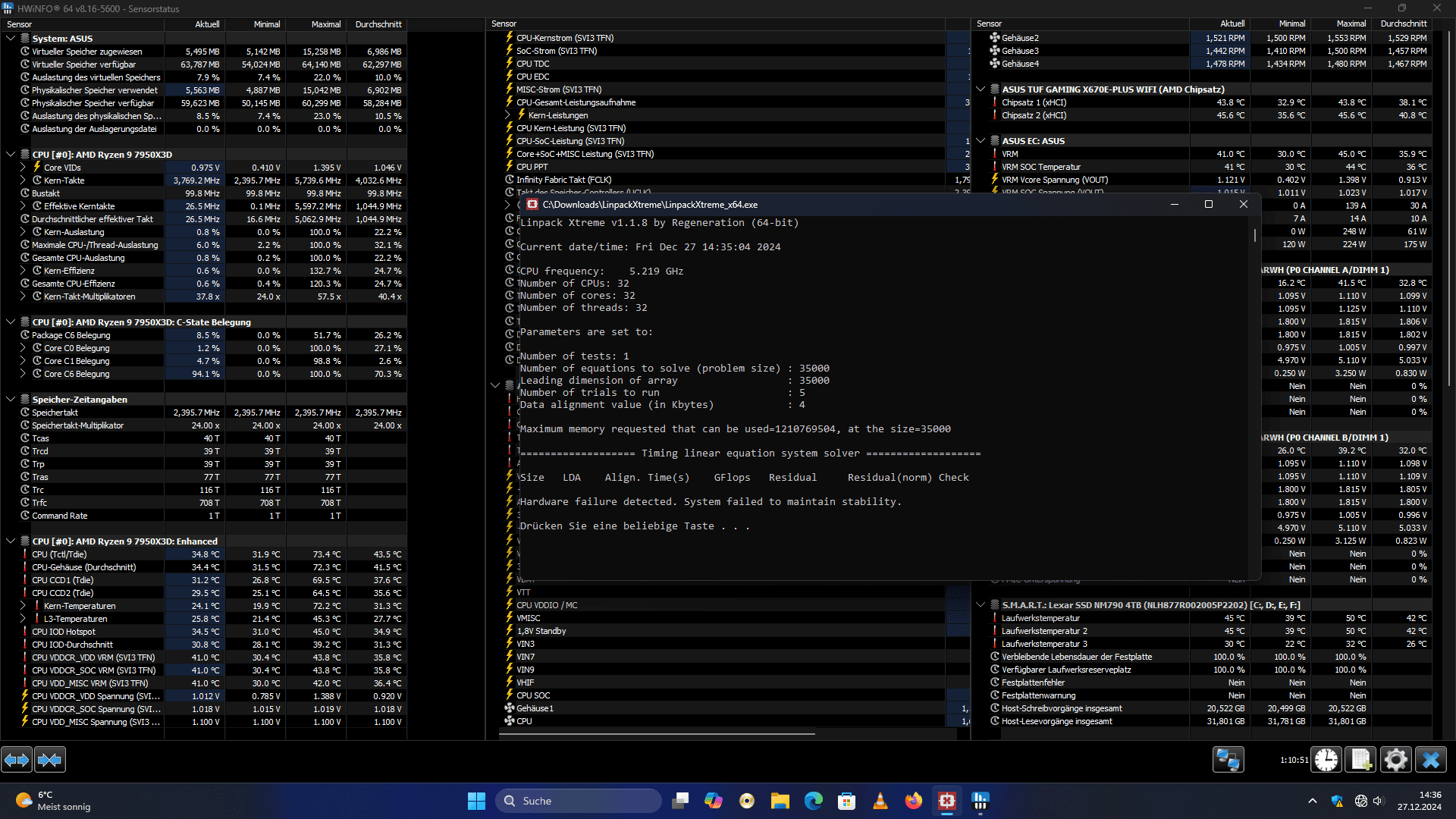

Vor einer Woche habe ich mal testweise das LinpackExtreme durchgeführt.
Den Benchmark hat dieser in allen Bereichen bestanden.
Beim Streestest 10Gb hat das LinpackExtreme mir eine Fehlermeldung ausgespuckt.
Hier mal die Bilder.
Ich würde mal gerne wissen was diese BSODs ( kurze Microfreeze ) zu bedeuten haben und wieso das Linpack bei den 10Gb Stresstest mit einer Fehlermeldung quittiert hat.

Hallo ich tipe mal auf den Arbeitsspeicher, auch wenn memtest keine Fehler anzeigt mal im Singlechannel probieren und eine Anwendung schlissen für das BSOD szenario
Laut dem Fehlercode liegt irgendwo ein Treiberproblem. !analyze wird als tool für die Analyse verwendet bei Windows.

Weil im Fehlerbericht von APC Index Mismatch gesprochen wird, könnte es sich um alle möglichen Treiber handeln. Hast Du den offiziellen AMD Chipsatztreiber installiert? Zeigt der Gerätemanager etwas an?

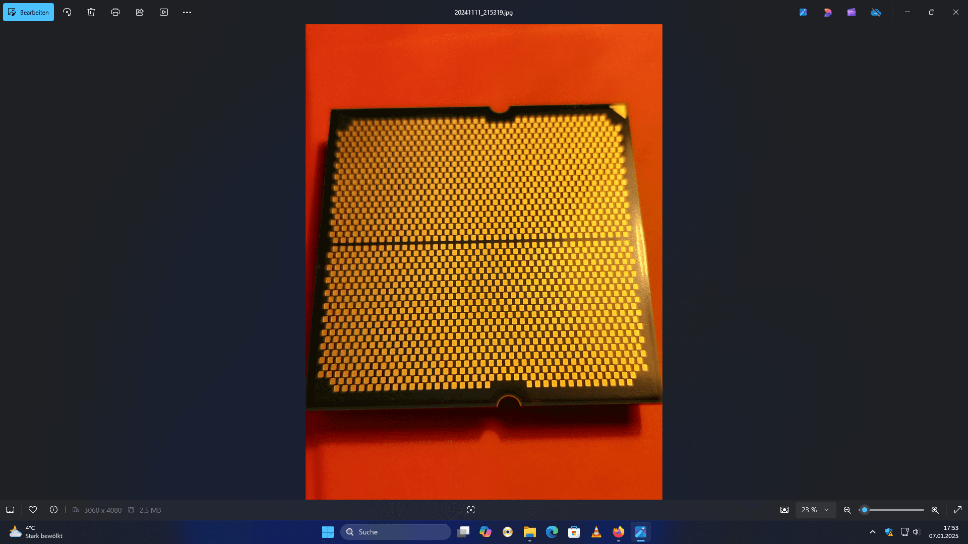

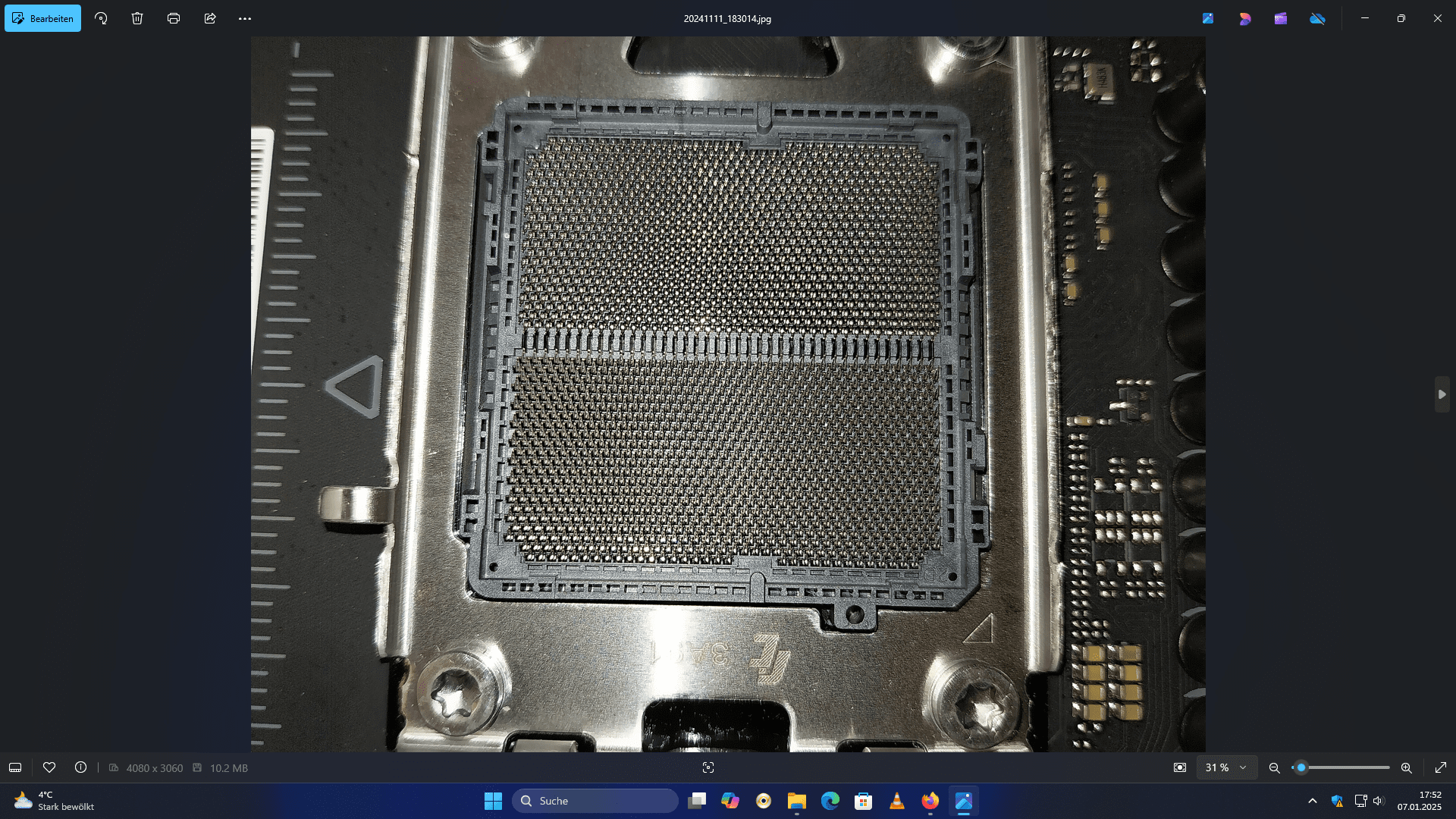

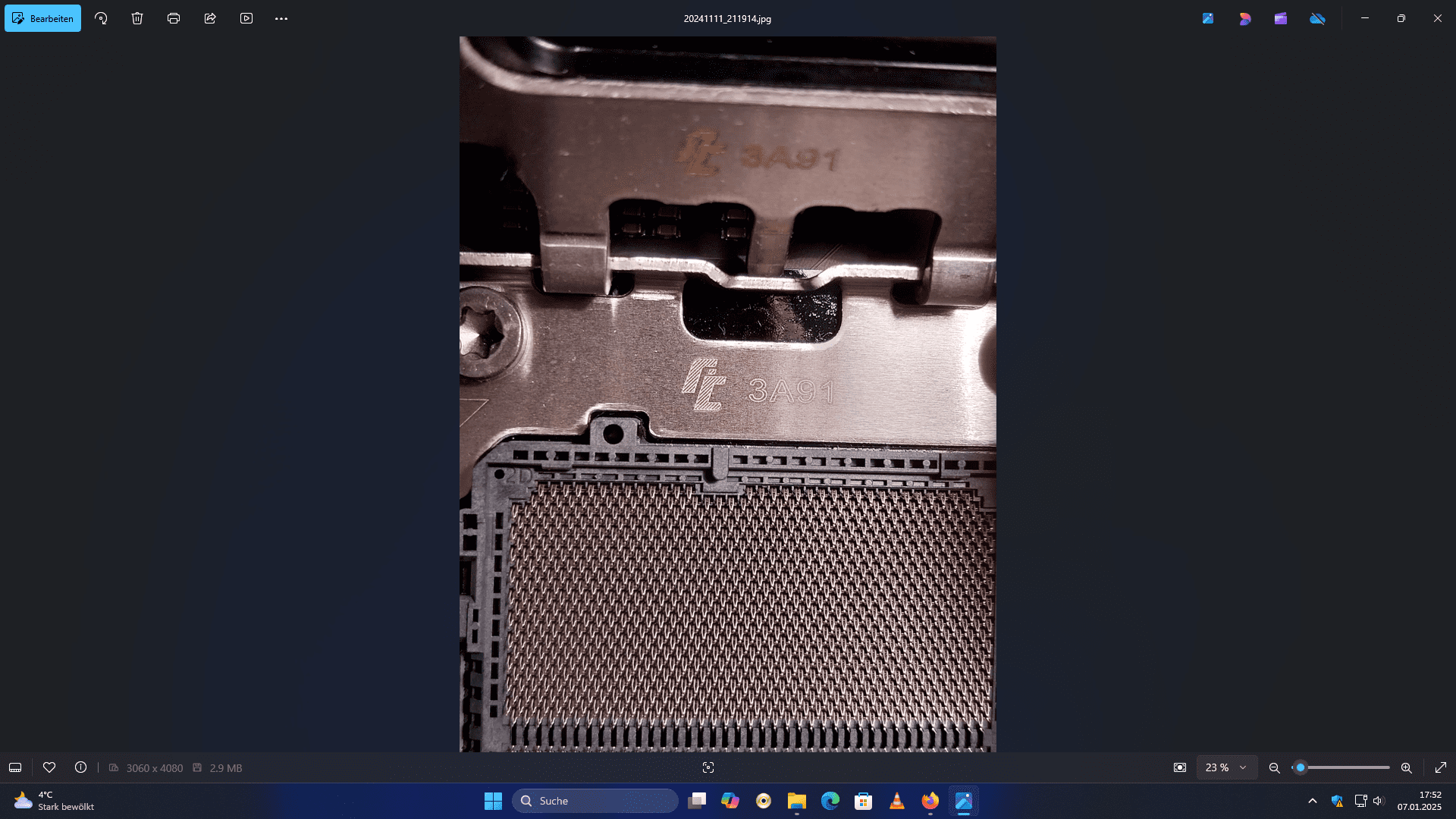

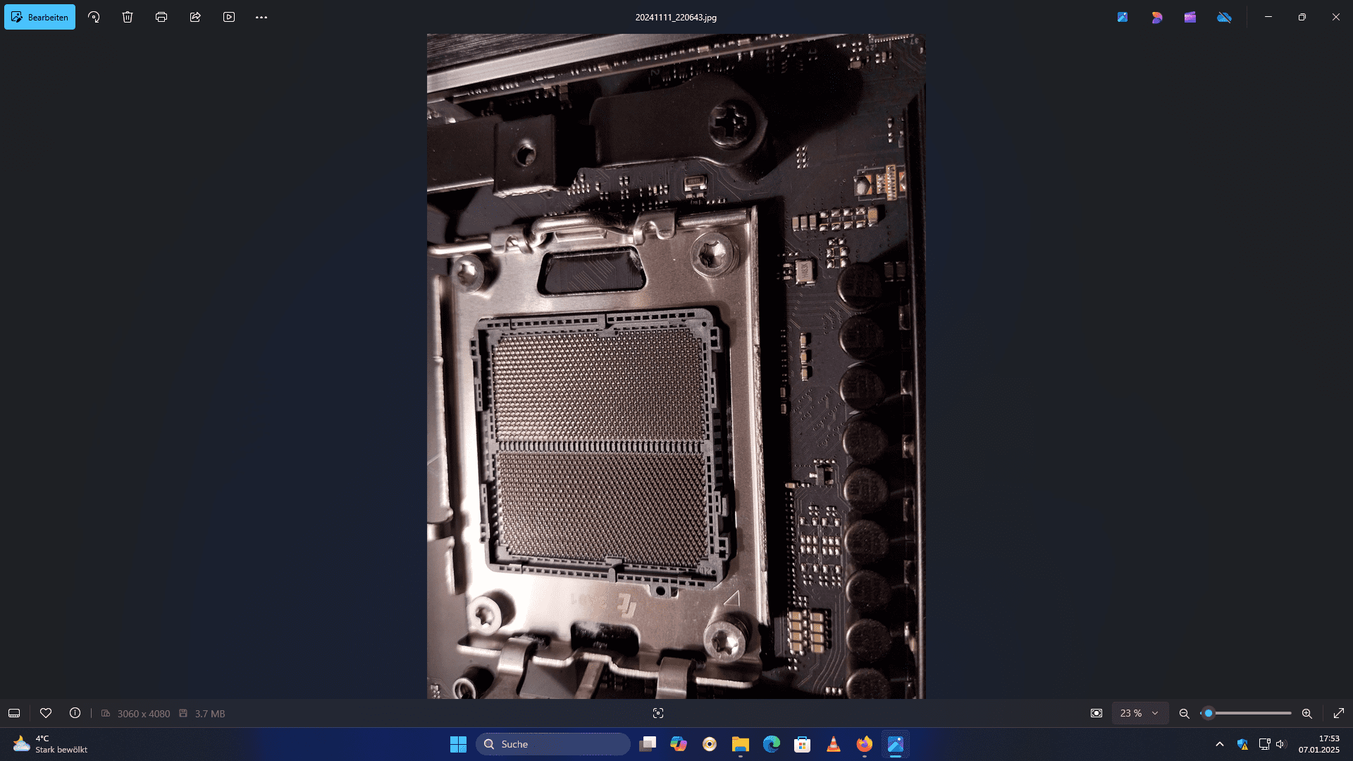

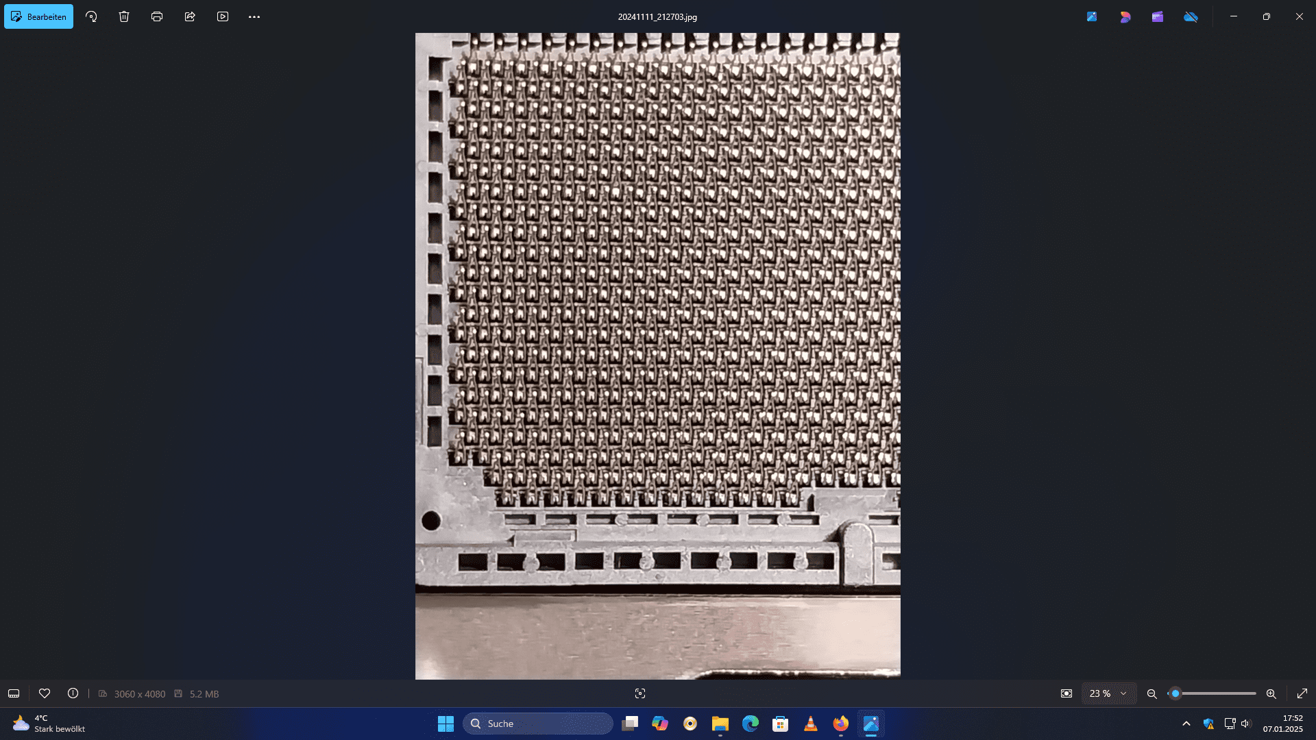

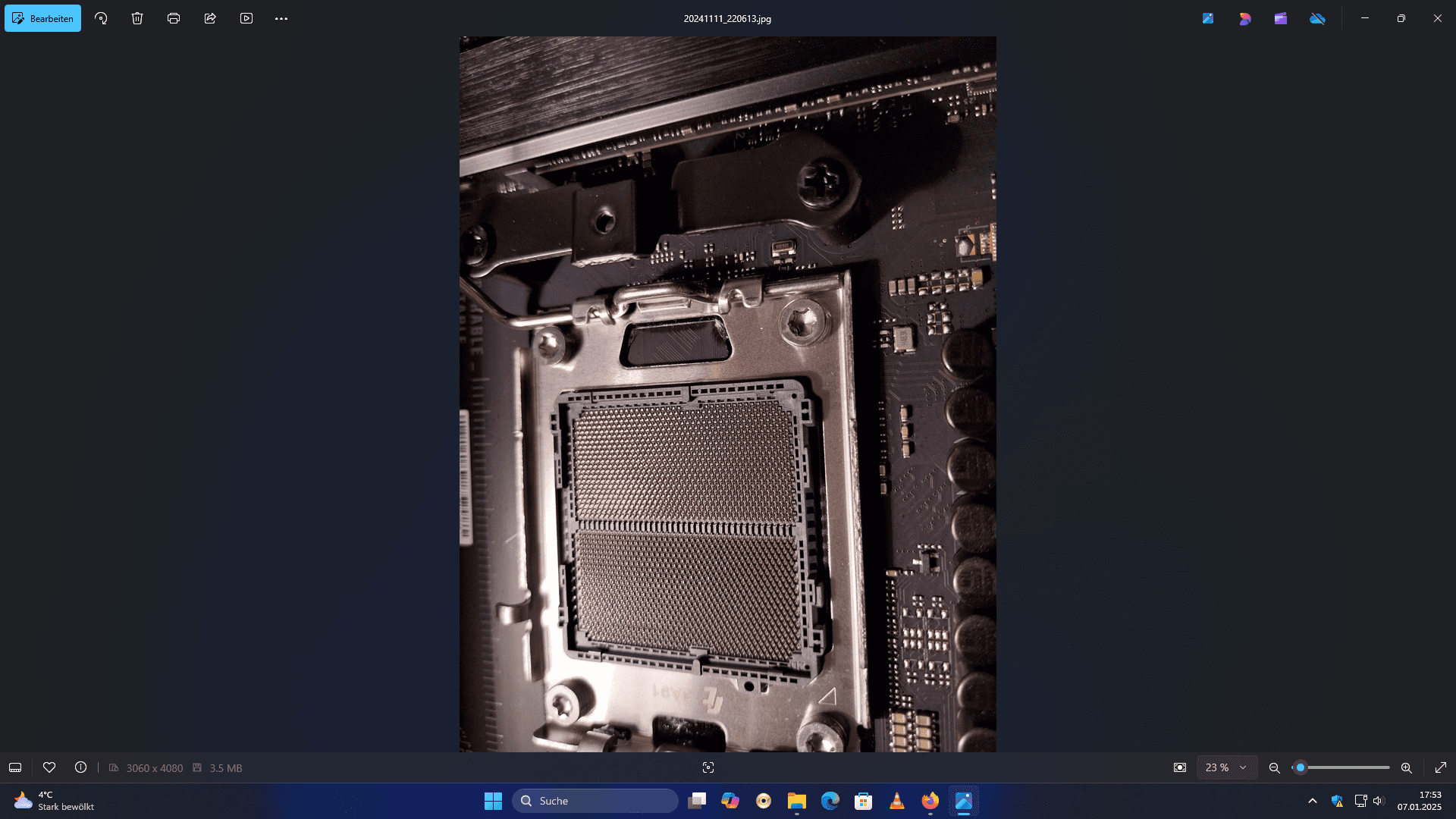

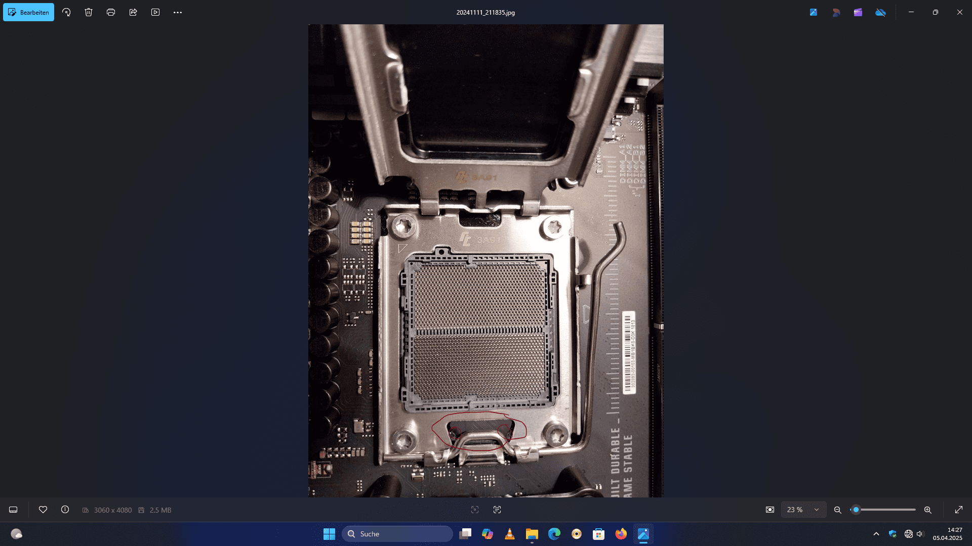

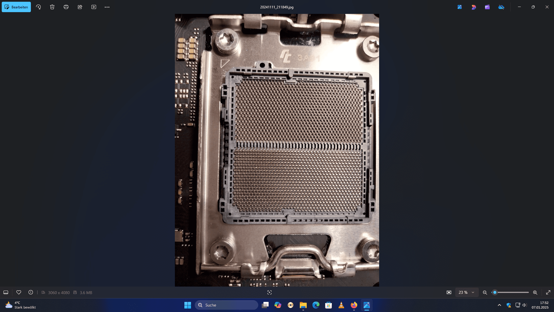

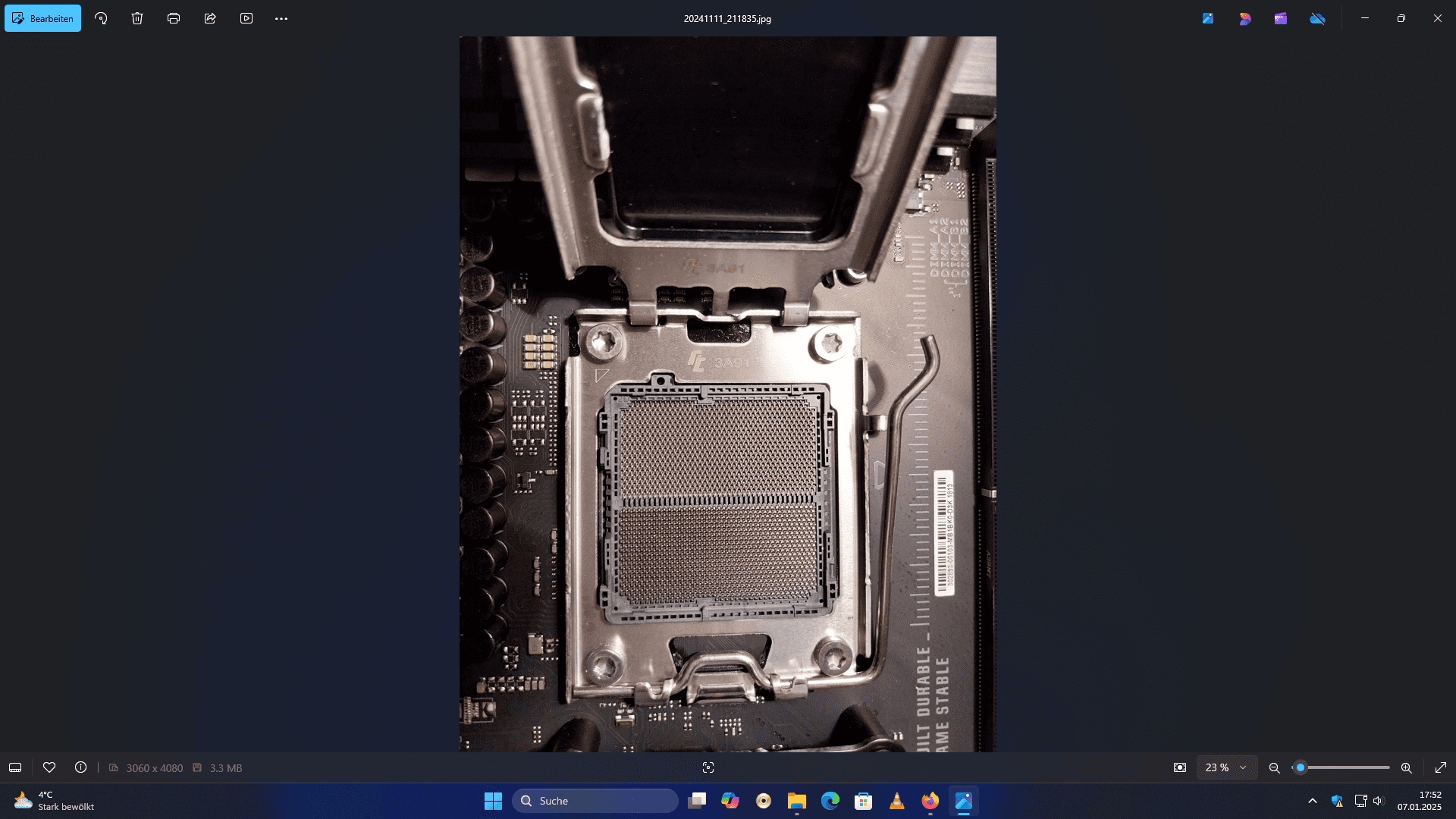

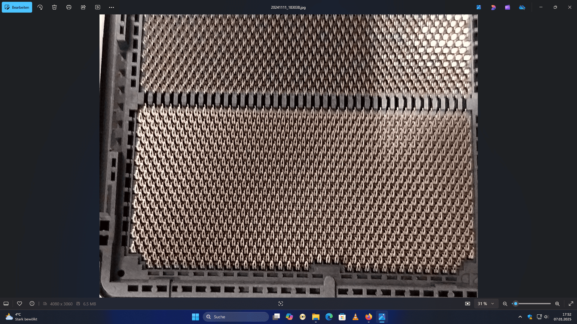

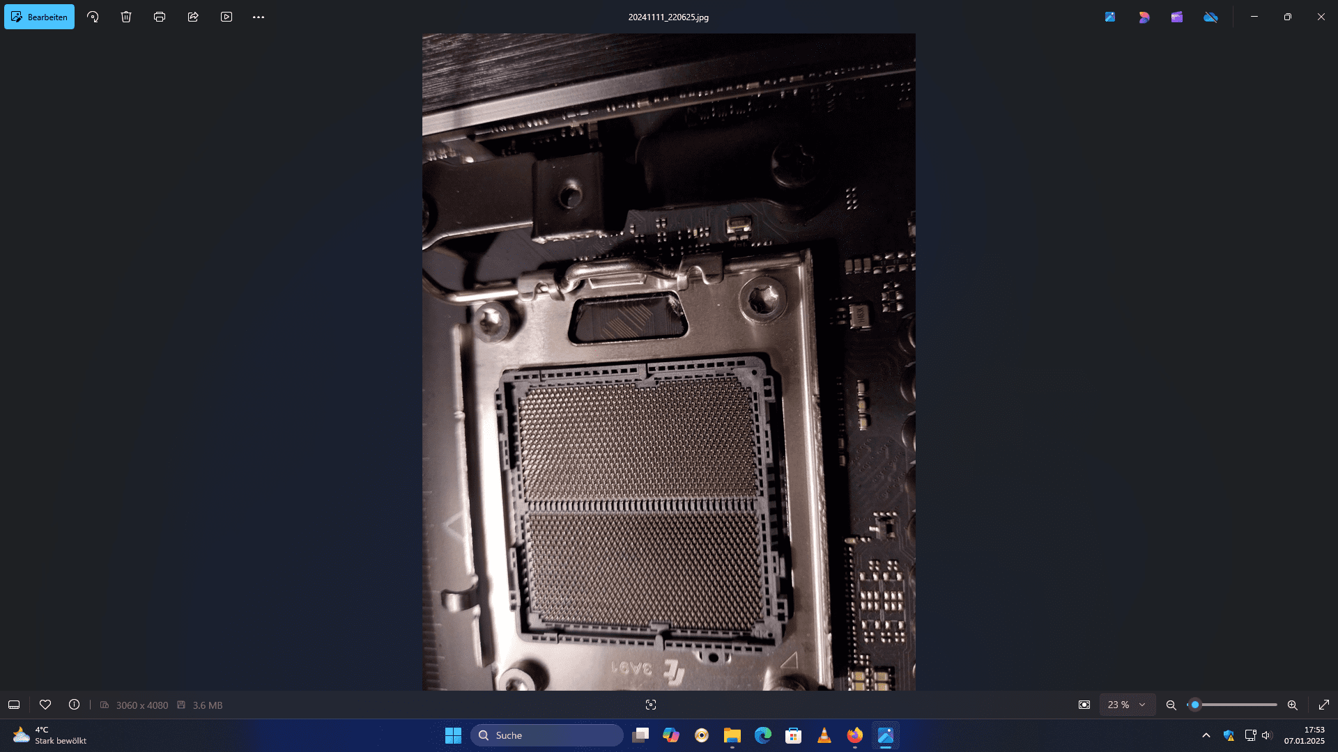

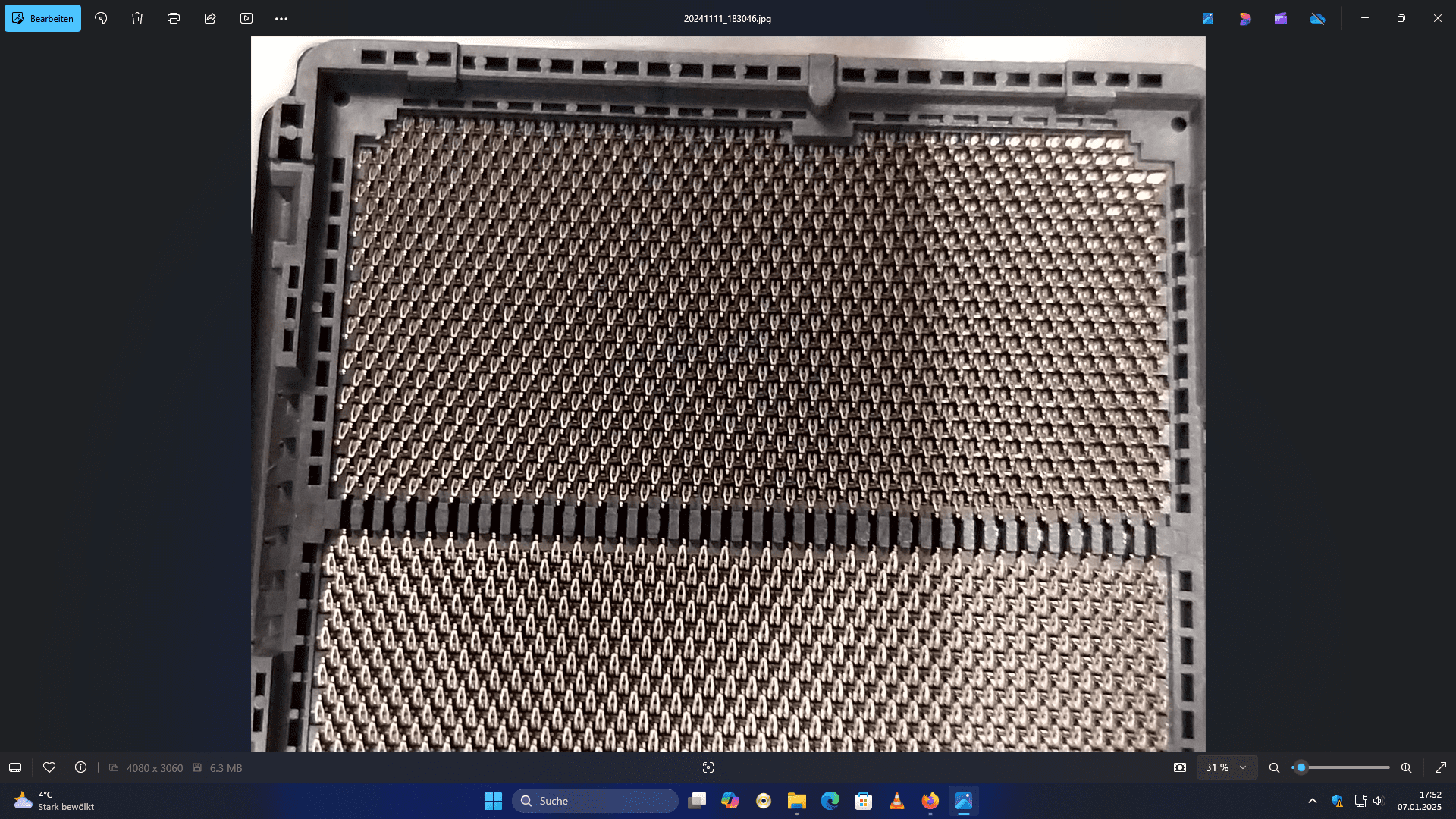

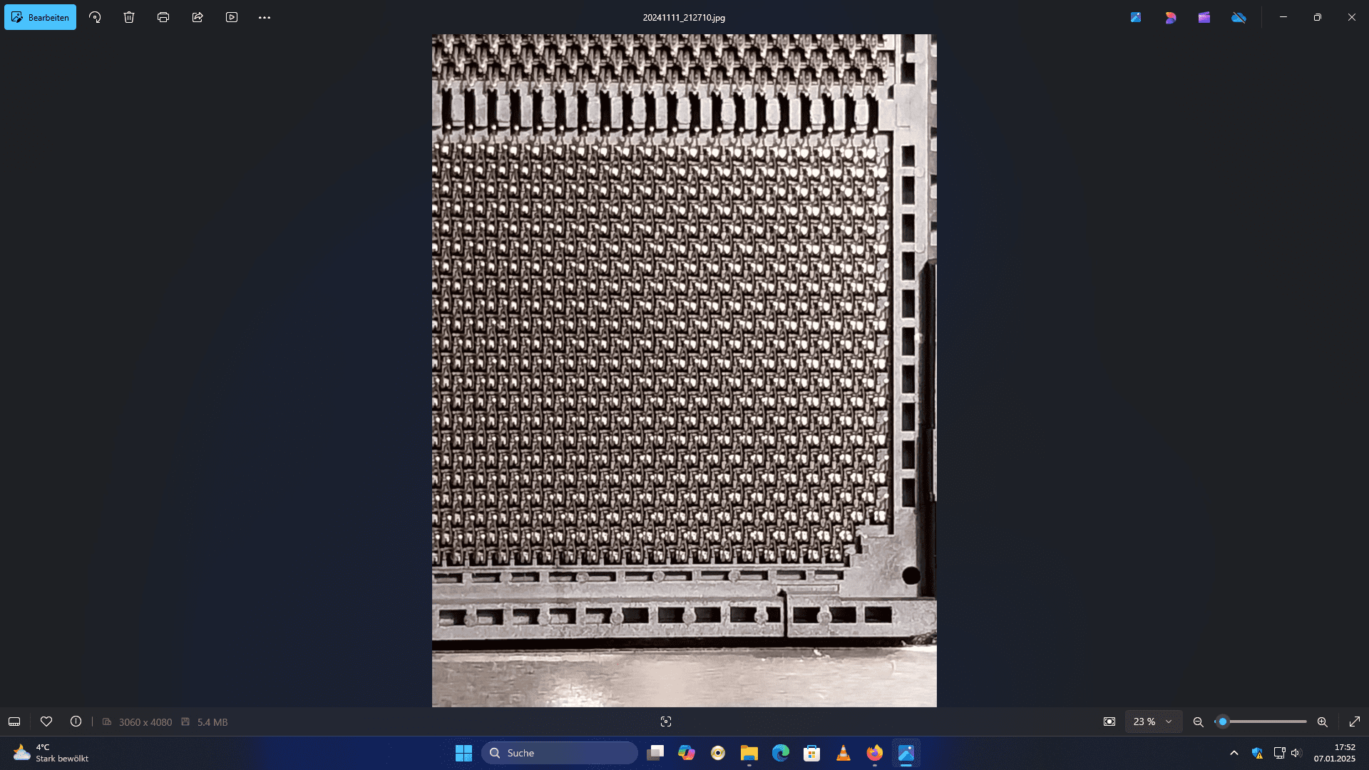

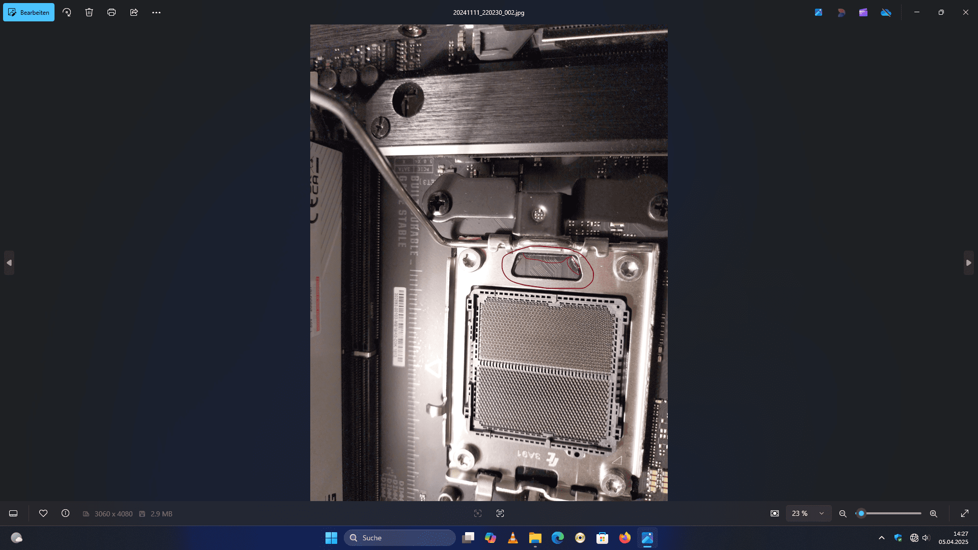

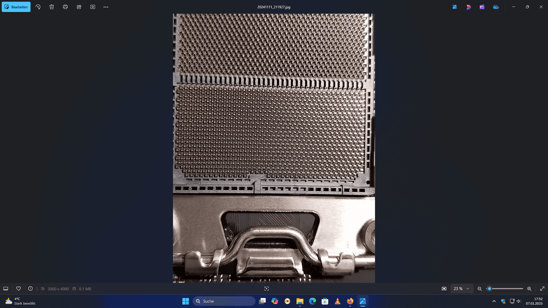

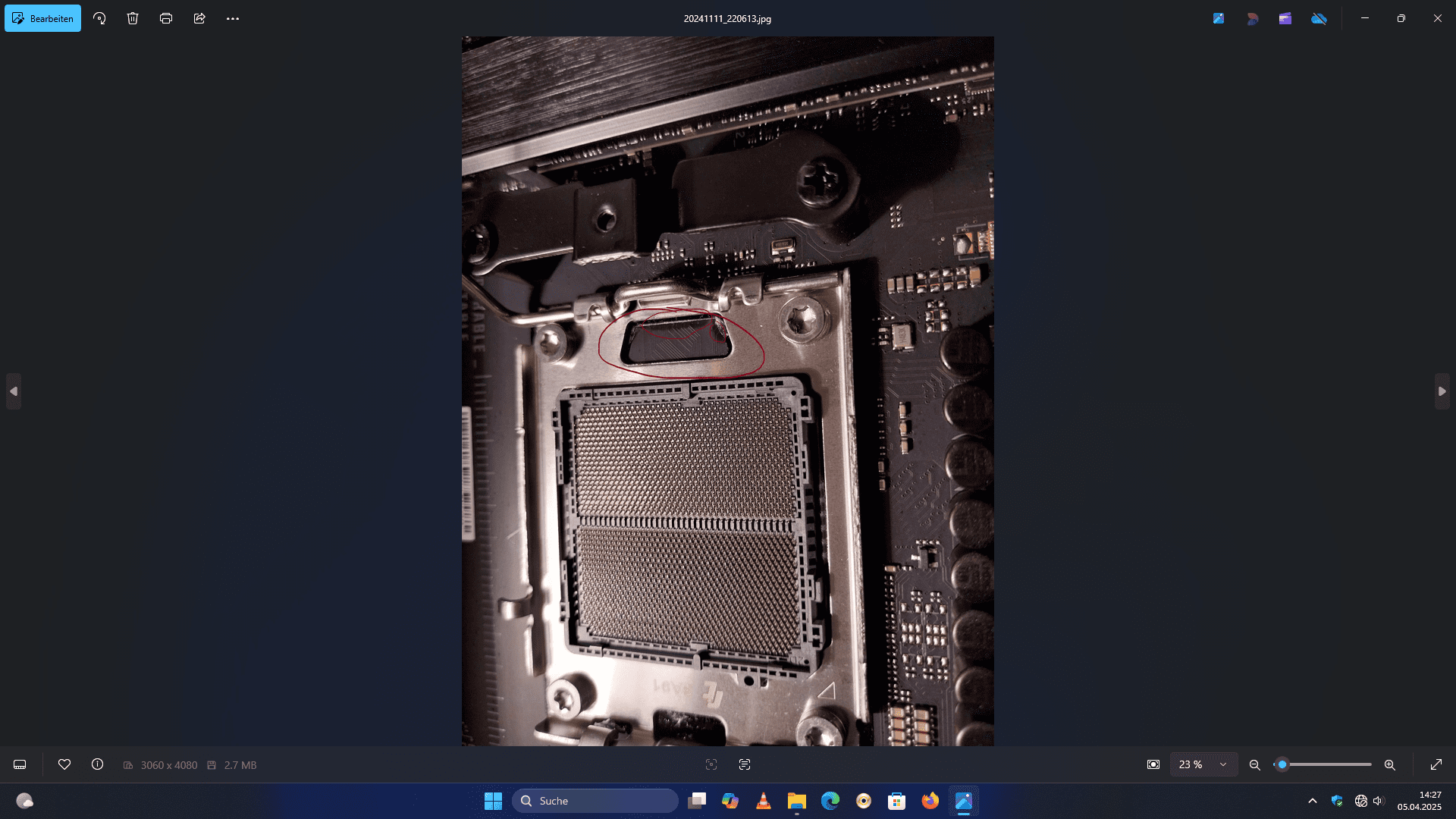

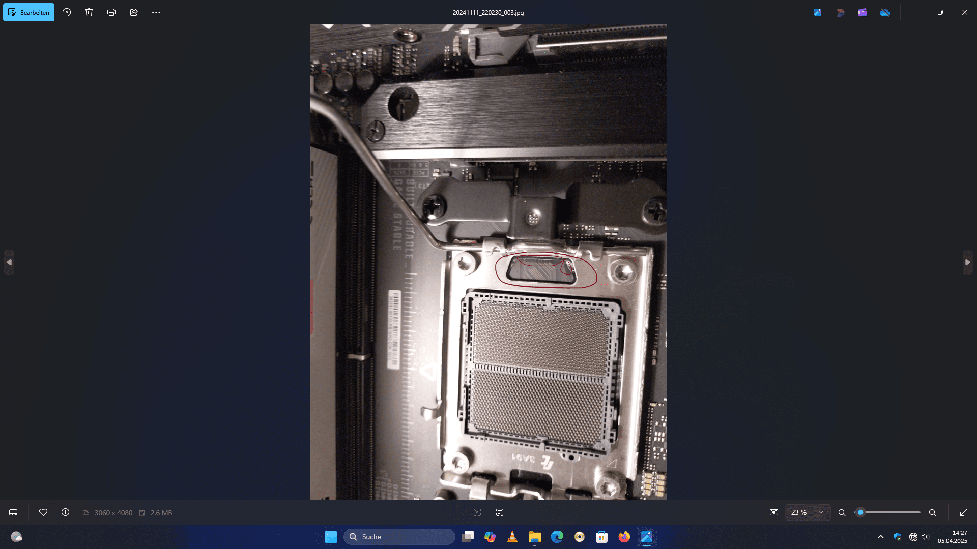

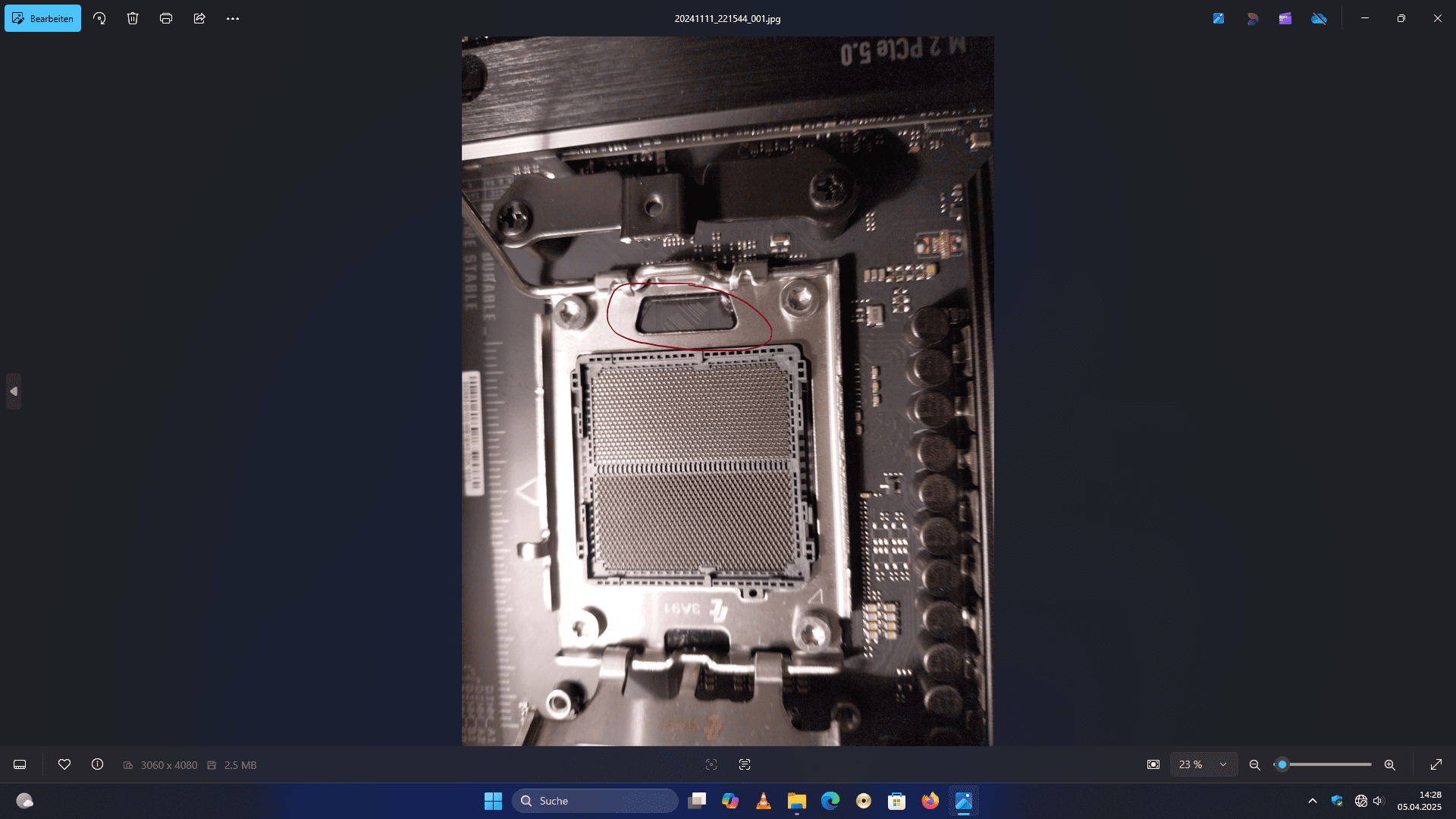

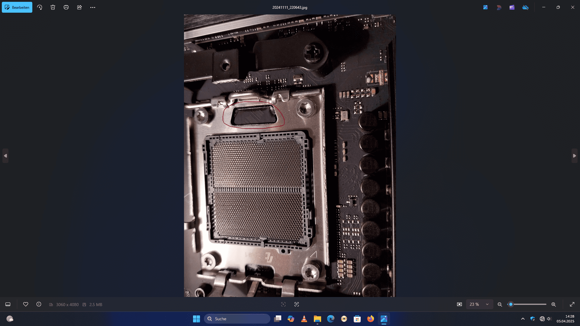

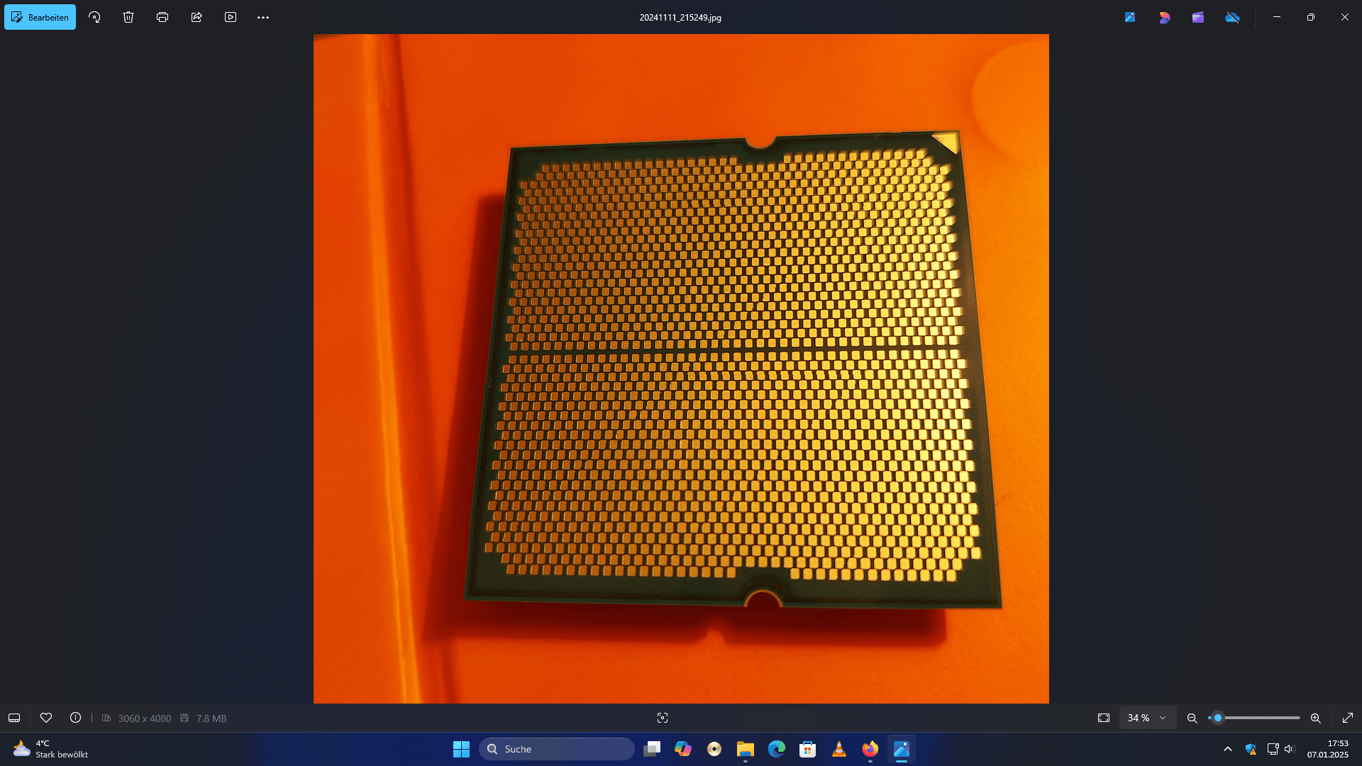

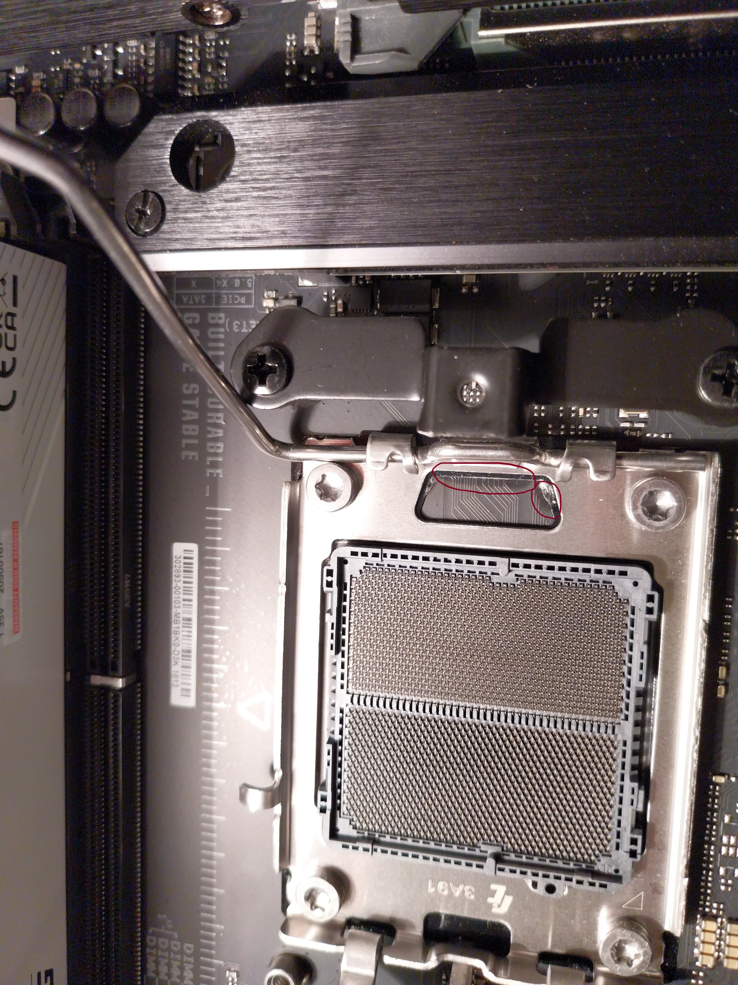

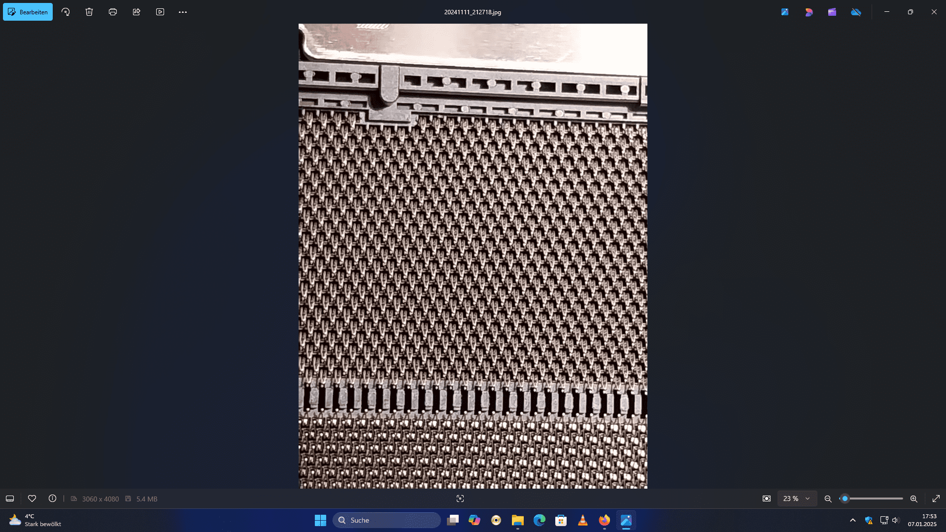

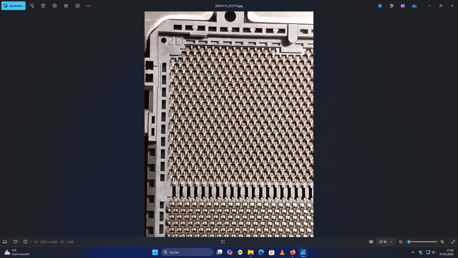

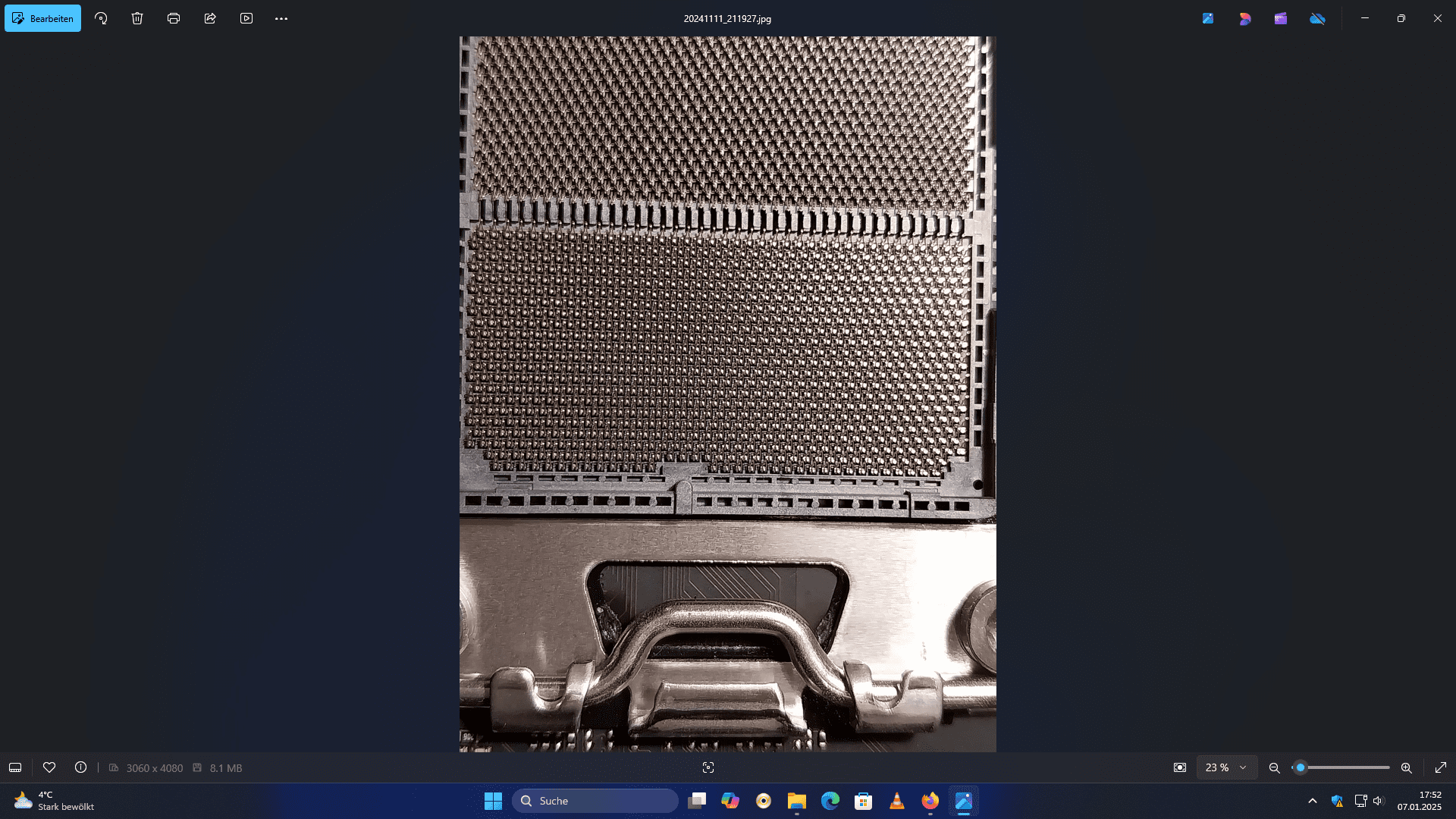

ich hatte noch dann die CPU herausgenommen und die Sockelpins mit meiner Handylupe mal durchgecheckt und fotografiert, ich wäre froh darüber ob ihr anhand der Bilder was erkennen könnt.
Screenshot (160).pngScreenshot (161).pngScreenshot (162).pngScreenshot (163).pngScreenshot (164).pngScreenshot (165).pngScreenshot (166).pngScreenshot (167).pngScreenshot (168).pngScreenshot (169).pngScreenshot (170).pngScreenshot (172).pngScreenshot (173).pngScreenshot (174).pngScreenshot (175).pngScreenshot (176).png
Nach jeden BIOS Update habe ich einen CMOS clear dürchgeführt.

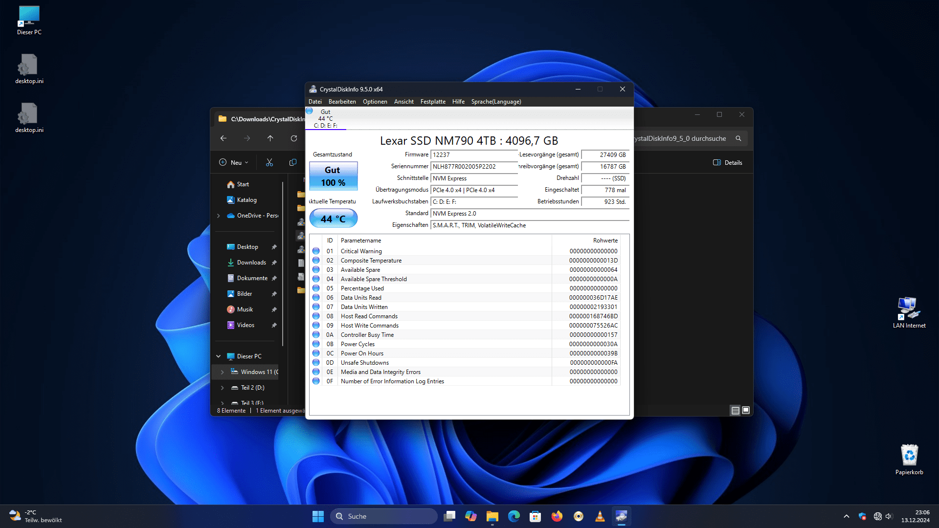

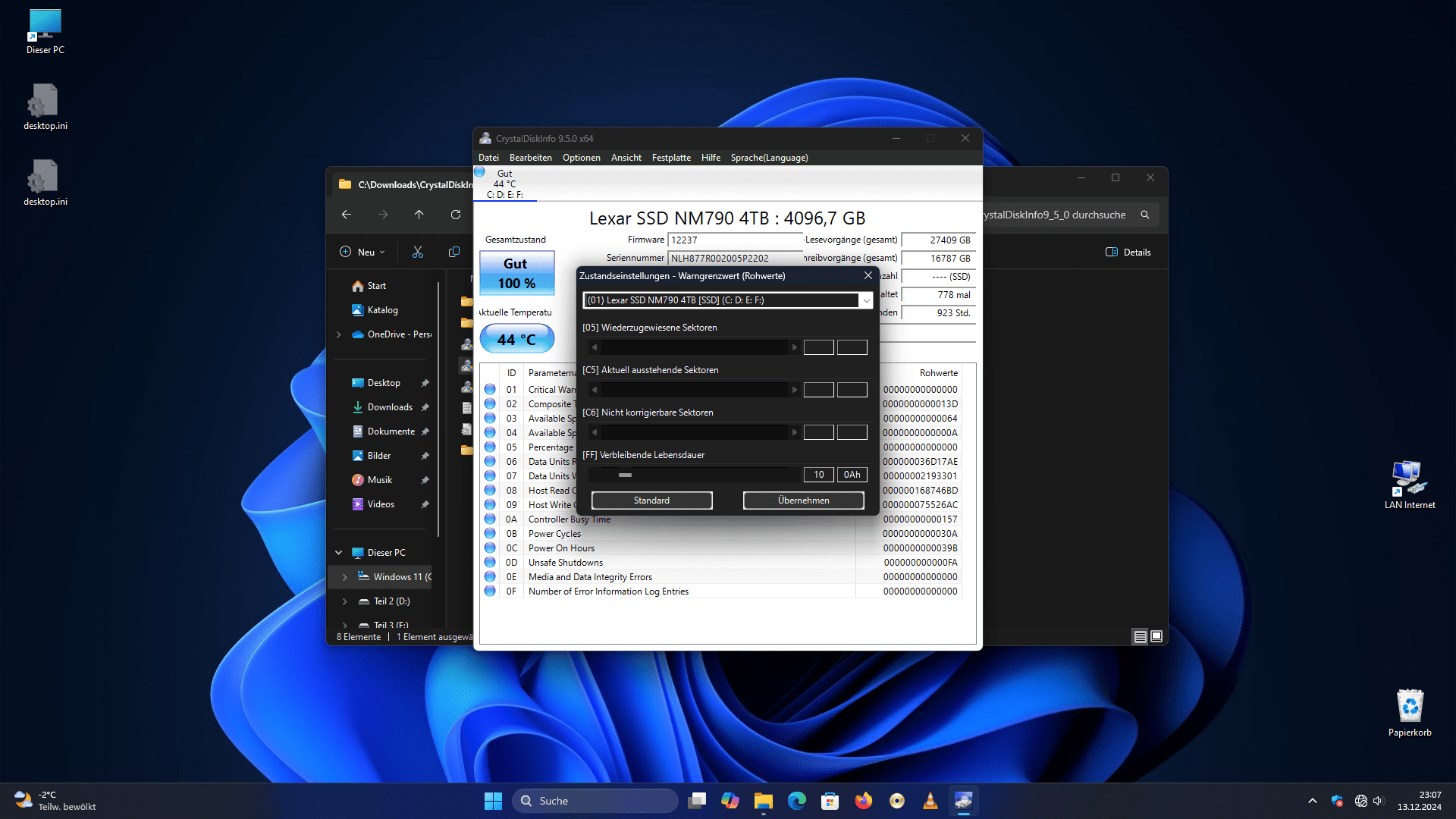

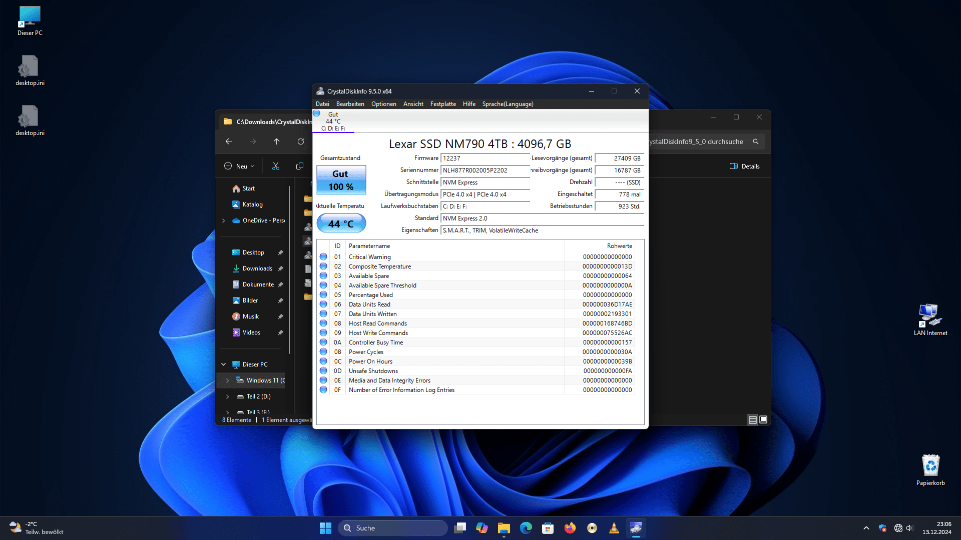

3. Für meine Lexa SSD habe ich keine Updates gefunden, hier mal das Crystaldisk info.

Bei den Pins sehe ich nichts soweit, habe da aber auch keinen geübten Blick.
