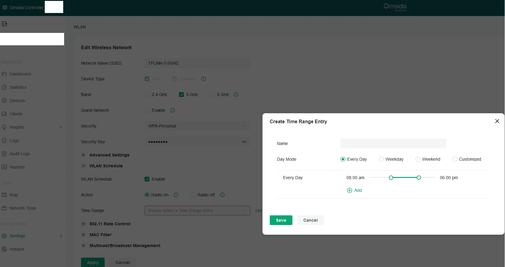

Was mir am AP wichtig ist, dass ich über eine Zeitschaltuhr das WLan nachts abschalten kann.
Laut Amazon kommen die TP-Link Geräte gut weg. Bin aber im Netzwerkbereich nicht so fit, um das Ranking nachzollziehen zu können und Produktrezensionen sind oft auch nicht so zuverlässig.

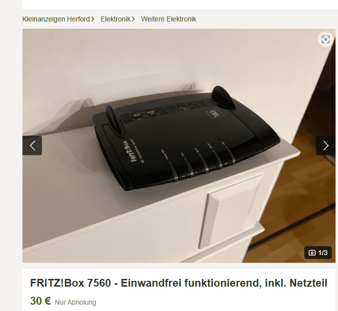

Hi,
da fällt mir gerade spontan ne "alte" Fritzbox ein. Die kannst Du ja einfach an einen LAN Anschluss anschließen. Und Handys/Tablets können sich oben mit dieser verbinden. Zeitschaltuhr für's Wlan sollte ja standard sein.
Z.B. 'ne 7490. Nachteil wäre das man das Wlan manuel wechseln müsste am Smartphone. Wäre für mich kein Problem.., aber wollte es mal erwähnen.
Dann könnte man oben bei den Kids das Wlan schon eher ausschalten... :d Jetzt hast Du mich auf eine Idee gebracht... Problem ist nur dass das Wlan unserer Fritzbox 5590 durchs ganze Haus sendet.
Wieso müsste ich das WLan manuell wechseln? Wenn alle Router/AP dieselbe SSID haben, sollte das durchs Mesh doch nahtlos möglich sein, oder nicht?
Stimmt, ich hatte nen Denkfehler.
Hatte letztens denn Fall, dass ich unsere alte 7490 schnell nochmal angeschlossen hatte un die Funktion zu prüfen und den Reset zu machen.
In eine LAN Dose gesteckt und mit dem alten Router Passwort über Handy per Fritz.box angemeldet.
Und bei den Anmeldeversuchen danach über fritz.box bin ich dann immer auf unserer neuen 5590 gelandet. Das war nervig... 😅 Aber das trifft bei Dir nicht zu, wieder vergessen am besten.
Schau Dir mal den AP an, kann Wifi 7. Zyxel ist eine gute Marke, wird auch von der Telekom vertrieben.
Bei TP-Link sind wohl bei manchen Produkten die Softwareupdates nur ein Jahr.
