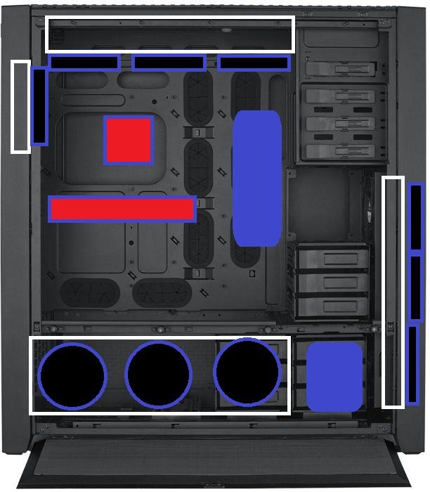

Aktuell sitzt die Pumpe am (nahezu) tiefsten Punkt des Systems. Anbei eine kleine Grafik wie Pumpe, AGB, Radis und Kühlkörper im Corsair 900D verteilt sind.
Flowrichtung: AGB (Aquacomputer Aqualis 850 ml)->Pumpe (Aquastream XT)->Boden-Radi (360x45, einblasend)->Frontradi (360x30, einblasend) -> Deckelradi (360x60, ausblasend) -> Heckradi (120x30, ausblasend)- > CPU-Kühler (Alphacool Core 1) -> GPU-Kühler (Alphacool Eisblock Aurora) -> AGB
Das ganze ist so konfiguriert, dass die Pumpe (wie erwähnt) am tiefsten Punkt sitzt und das Wasser beim Füllen direkt via Schwerkraft vom AGB in die Pumpe läuft. Direkt neben der Pumpe ist noch ein Kugelhahn zum Entleeren. Die Pumpe steht zur Entkopplung auf einem (selbst gebauten) Shoggy Sandwich)
Mir wurde immer gesagt, dass man die Pumpe idealerweise immer "im Keller" platzieren soll. Nun besitze ich aber einen AGB von Aquacomputer und es gibt es schöne Adapter für die D5-Pumpen von Aquacomputer für die Verwendung an Aqualis-AGBs. Zudem könnte man da das Display der D5 Next sehr gut lesen können. Wäre nicht nötig, der Aquaero hat auch ein schickes Display. Vor allem würde es aber die Montage und Reinigung der Pumpe erleichtern.
Daher meine Frage: Hat eine Montage der Pumpe am AGB neben dem Mainboard anstatt am tiefsten Punkt potentielle Nachteile?

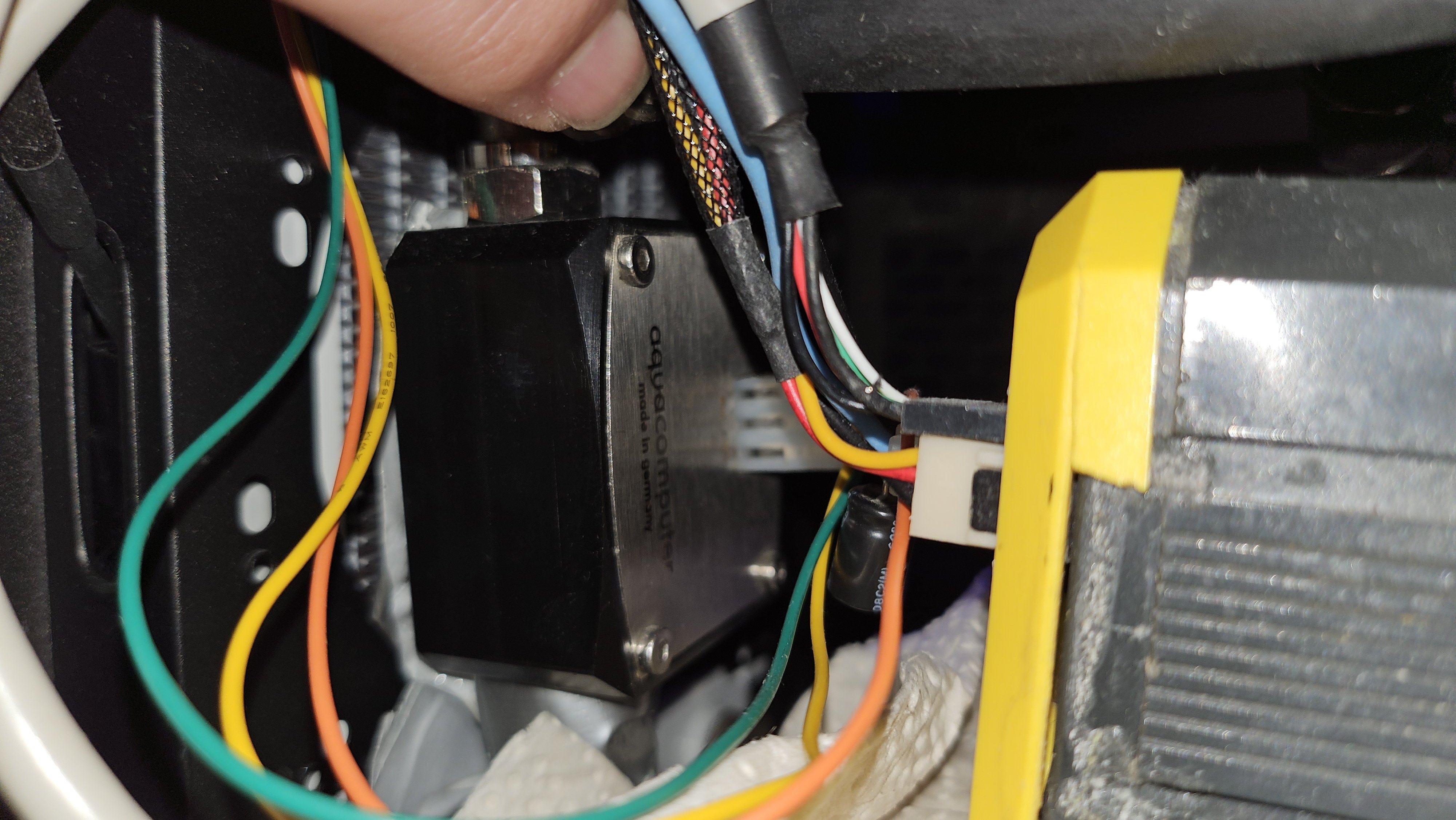

Nebendran sieht man indes schön wie sich das Plastik der Aquastream langsam auflöst... Das Küchenpapier bitte ich an dieser Stelle zu ignorieren. Ist von der letzten Dichtigkeitsprüfung übrig geblieben.

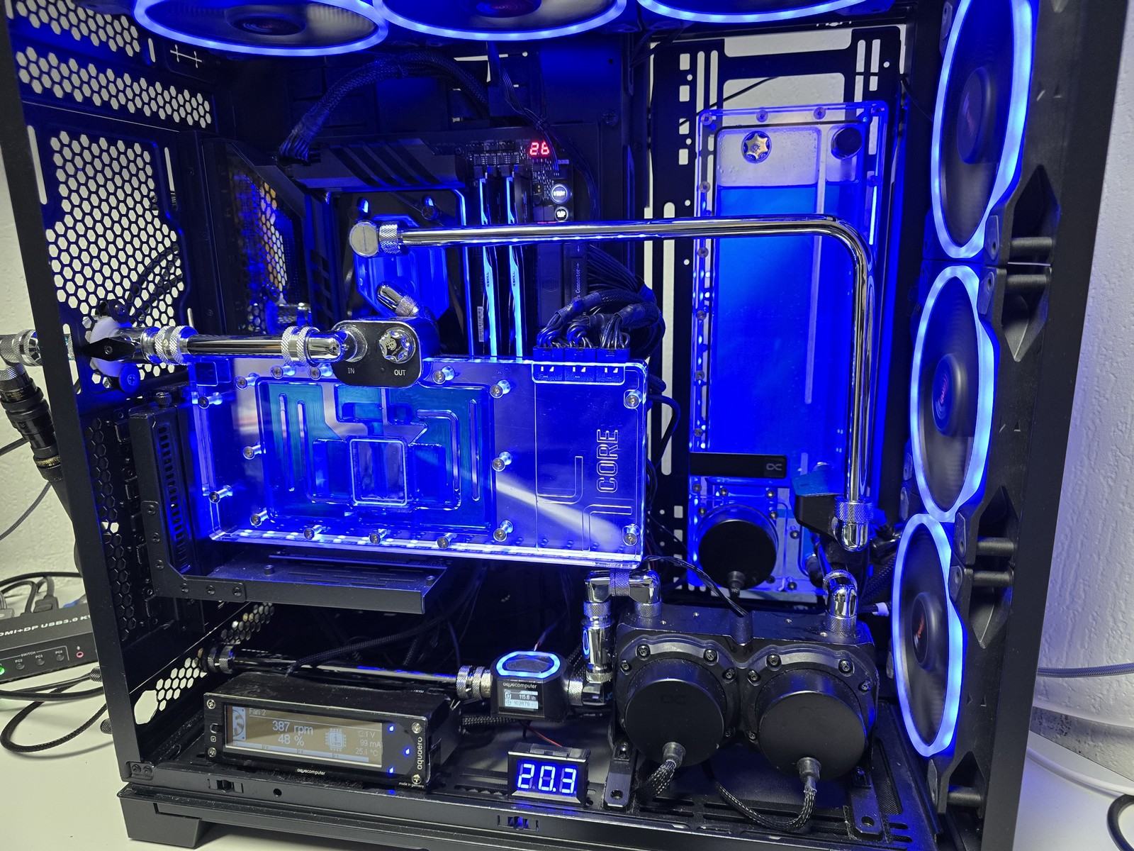

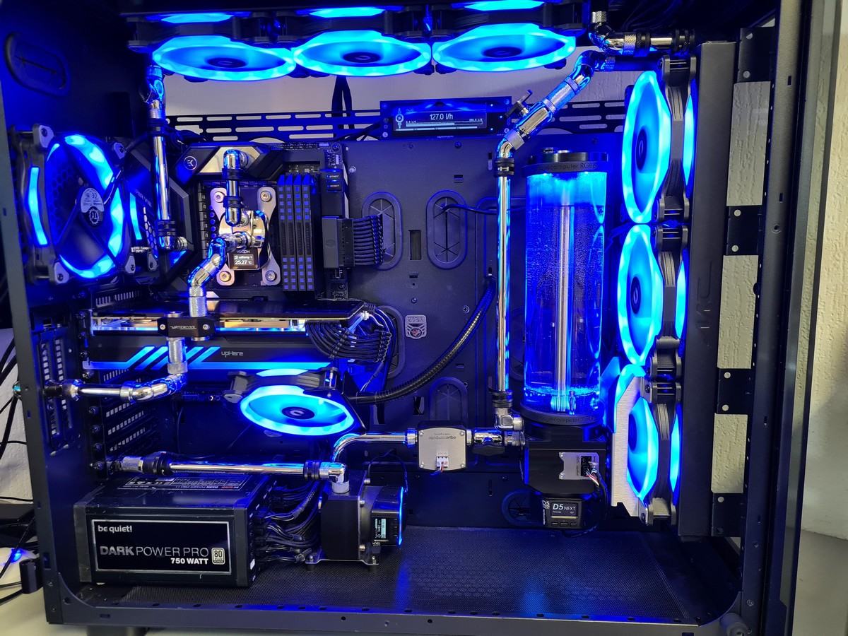

Das Chaos am AGB ist leider nicht vermeidbar. Ich verwende für den Bereich zwischen Heckradi und AGB Schnellkupplungen. Die brauchen etwas Platz. Zudem ist der mittlere Anschluss der Eingang zum AGB und als Ausgang musste es der linke werden, da man nur damit den Schlauch ohne viel Aufwand direkt durch eine der Kabeldurchführungen des Gehäuses in den Keller führen konnte.
Wie oben erwähnt, das System ist ein Work-in-Progress und Optik bleibt das meistens auf der Strecke....
Ich frage mal nicht, wieso das so sein muss.

Und zum Chaos und den Schnelltrennern:
Ist halt, wie erwähnt, Work-in-Progress. Ich bastele viel an PCs rum, baue regelmäßig welche und auch dieses System wird regelmäßig zum Testen verwendet. Und da ist es eben sehr praktisch wenn man Grafikkarte, CPU oder gleich das komplette Mainboard ausbauen kann ohne das komplette Wasser ablassen zu müssen.
Habe das System 2023 von Threadripper 2990WX auf Core i9 10900K umgebaut (war günstig an ein Bundle gekommen) und 2024 dann auf i9 12900KS aufgerüstet (ebenfalls ein günstiges Bundle bekommen). WaKü wird 1x jährlich gewartet. Dabei wird das komplette Kühlmittel (Aquacomputer Double Protect Ultra) ausgetauscht, das System 2x mit destilliertem Wasser gespült sowie die Blöcke abgebaut, zerlegt und mit einer alten Zahnbürste und, wenn nötig, mit 99% Isopropanol gereinigt. An der sonstigen Hardware bastele ich aber wesentlich häufiger rum, daher war der Einbau der Schnelltrenner für eine wesentliche Erleichterung. Habe damals aber anscheinend die Falschen genommen. Hatte mir die zugelegt: https://www.aquatuning.com/wasserku...nellverschlusskupplungsset-g1/4-ig-deep-black, was die Flowrate böse ausgebremst hat. Kann es zahlenmäßig nicht richtig quantifizieren, aber sie war um einiges höher vor dem Umbau. Wurde hier im Forum aufgeklärt, dass ich besser die hier erworben hätte: https://www.aquatuning.com/wasserku...ngsset-g3/8-ig-mit-reduzierer-g1/4-deep-black Werde ich dann wahrscheinlich bei der nächsten großen Wartung Ende Februar austauschen. Bis dahin will ich auch meine neue Pumpe haben, daher auch dieser Thread. Dann kann man das alles gleich in einem Aufwasch erneuern.
