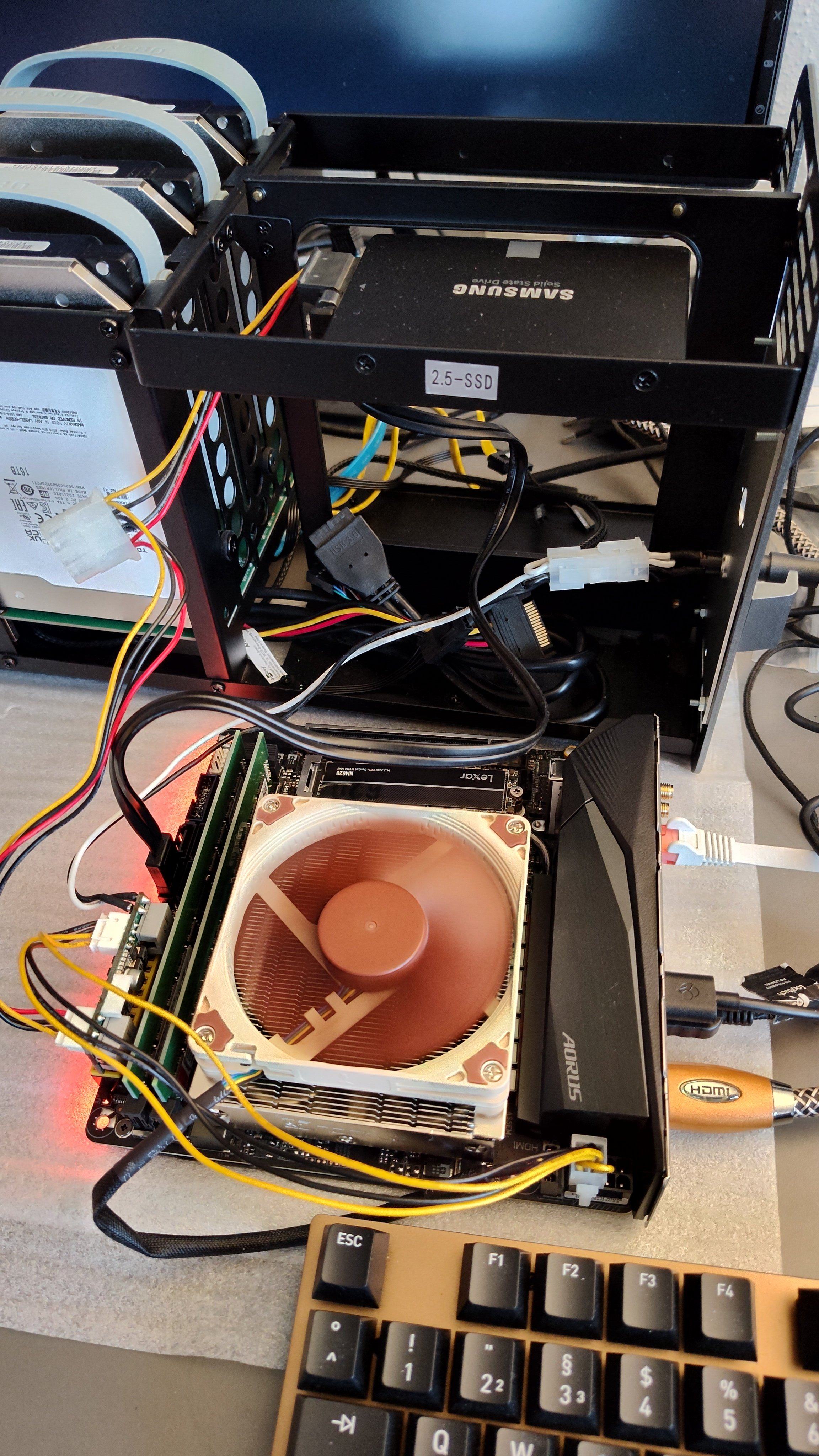

Nach etwas mehr Arbeit als mir lieb war läuft die Kiste jetzt.
Setup:
  • Gigabyte Aorus Pro AX (rev. 1.3)
  • AMD Ryzen 5 Pro 5655G
  • 64 GB Kingston Server Premier DDR4 ECC RAM
  • picoPSU 120W + 120W DC Netzteil
  • 2x 2TB Lexar NM620 NVMe SSDs
  • 1x 1TB Samsung EVO 860

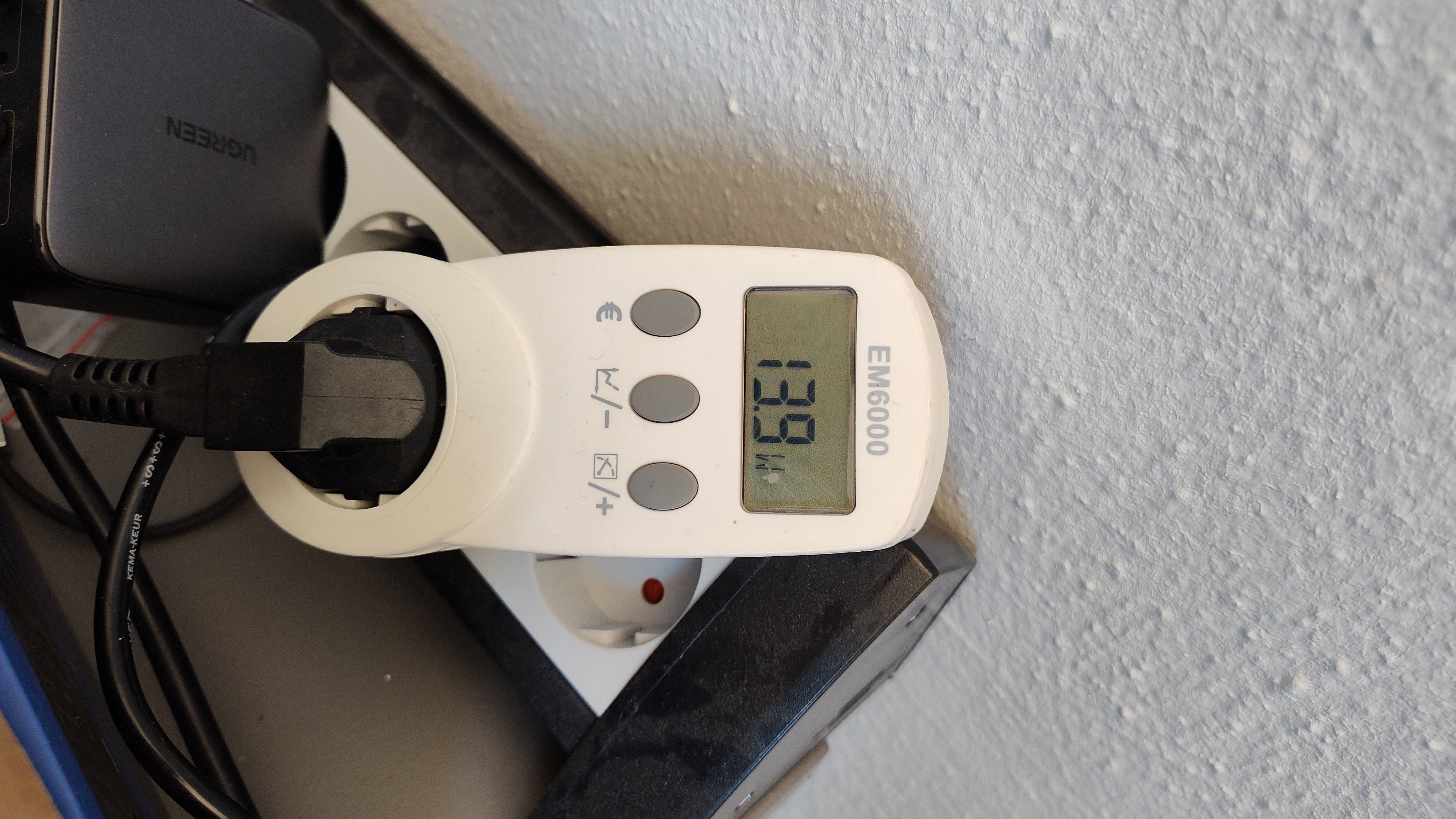

Stromverbrauch IDLE: 14W
Stromverbrauch mit 3 HDDs im Schlaf (Toshiba Enterprise 16G): 16W
Nach 6 Monaten Bastelei mit verschiedenen Board/CPU Kombinationen bin ich sehr happy damit 8-)

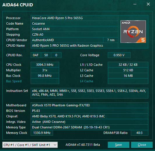

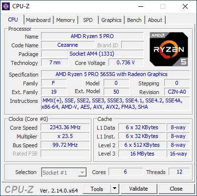

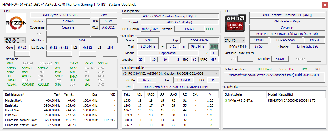

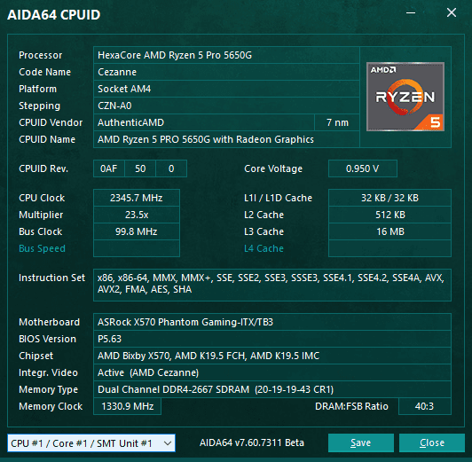

So, ich habe soeben vergleichen können: zwischen einem Ryzen 5 Pro 5650G und einem Ryzen 5 PRo 5655G gibt es keine sichtbaren Unterschiede. Weder AIDA64, HWInfo noch CPUz decken Unterschiede auf.
