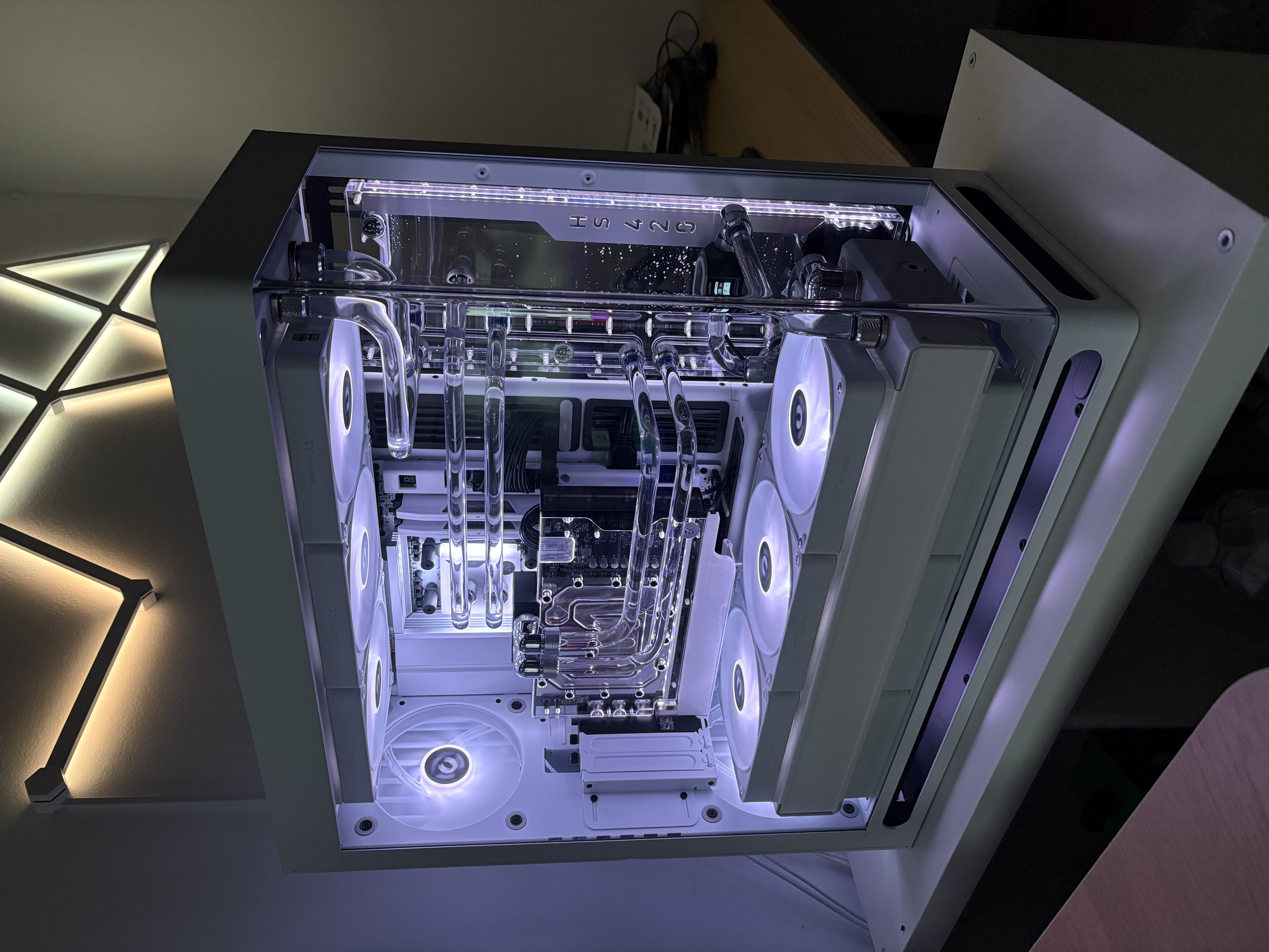

Bei der Höhe könnte man auch schon überlegen, ob man eine Blende im Case macht, ich finde das schon recht wuchtig, zumal 2 Seiten Glas. Die kann man aber auch später noch einbauen, wenn einem die Optik missfällt.
Hattest Du schonmal einen groben Plan gezeichnet, wie Du die Tubes verlegen möchtst? (Einfach mal ein Bild vom Case nehmen und die Leitungswege mit Paint reinkritzeln :fresse: )

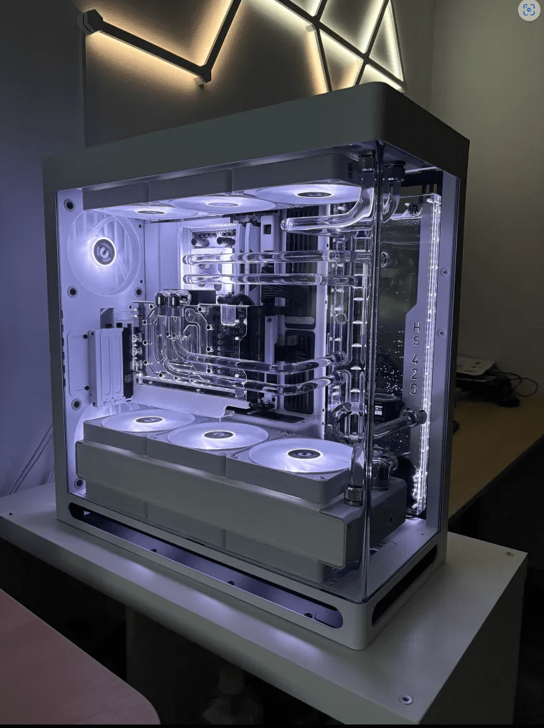

Ich werde folgende als erstes mal probieren wie das optisch wirkt. Werde mal von allem dann Bilder machen.
Höhe Radiator 96mm unten 58+28+10 intake (zieht kalte Luft in den Rechner)
Höhe Radiator 82mm oben 44+28+10 intake (zieht kalte Luft in den Rechner)
Hintere 2 Lüfter beide outtake (drückt warme Luft aus dem Rechner)
