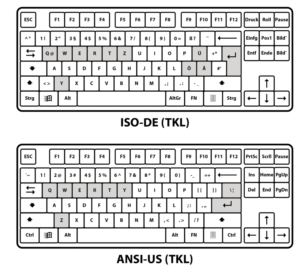

auf deinem ISO DE module kannst du ganz normal ein "ansi kit" bestellen. Bei den meisten "Base Kits" sind auch ISO caps dabei damit du genau das machen kannst
achtung: Z und Y kannst du nicht einfach tauschen ;)

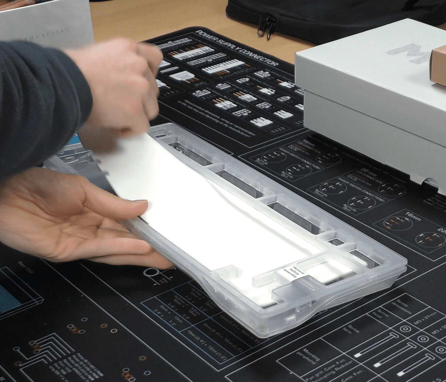

Habe leider jetzt erst die Zeit gefunden alles zusammenzubauen, zu luben, stabs zu balancen etc.
besser spät als nie, oder? :d
Setup:
Meine selbstgedruckte Lube-Station mit auseinandergebauten Geon RAW HE:
Zusammenbau im Switch-Opener:
Done :d - zusätzlich wurden die Federn gewechselt und geölt (Bag-Lubing). Bei HE Switches muss man besonders aufpassen, das man nicht magnetische Federn kauft!
Typeplus x YIKB stabilizer - mit washer und shimmer mitgeliefert (Die waren echt großartig, kaum Balancing notwenig).
Die Stab-Wires haben eine besonder Form, außerdem sind die Stems und Housings asynchron / man brauch die korrekten für Links und Rechts.
Wooting 80HE PCB :)
Hier die rechteckigen shimmer befestigt, da sitzt das stem-housing des stabs nochmal besonders gut!
Uuuund alle stabs sind dran! :d
PE Switch Film für loudness/volume und high-pitch filtering sowie IXPE Switch Foam für den thock ;)
PC Switch Plate. (Habe auch mal POM und FR4 getestet, aber PC finde ich am schönsten, weiches Material was gut dämpft).
3 Layer Painters Tape :)
Case Foam, 4mm Alubutyl für die maximale Dämpfung :d
Vorsichtshalber dem Daughterboard etwas Unterstützung gegeben, falls von oben Druck kommt.
Aufs Alubutyl eine dünne Schicht Poron. Hier wird die höhere Frequenz nochmal gut drin gefangen und ist mit Haupt-Verantwortlich für einen Thock (und etwas poppy in Kombination mit dem PE Switch Film).
Alle Switches drauf!
Keycaps drauf (PBTfans Twist R2 + Int Kit) - Case geschlossen mit dem schönen Gasket System und fertig ist es!
