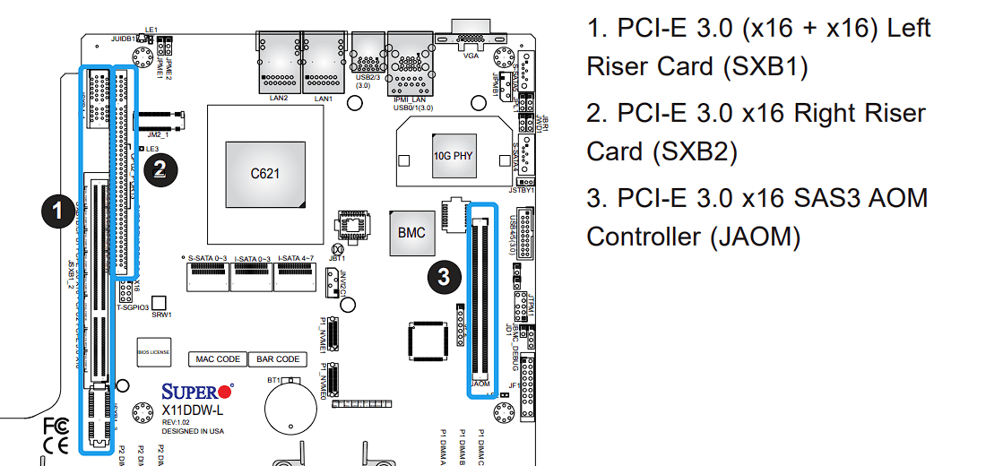

ok mist, jetzt hab ich doch noch mehr Fragen. Ich kann mir noch kein Bild machen, wie das mit den Riser Karten und installierten PCIe Karte aussehen soll. Auszug aus dem Handbuch:
Was ist mit left und right gemeint? Ich seh bei 1 2x PCIe x1 Slot und 1x ? und bei 2 sehe ich PCIe x16 Slot. Wieso werden 2 slots als 1 zusammengefasst? Ich müsste das mal sehen, damit ich das verstehe. Ich finde nichts passendes auf youtube.
ok ich glaub ich verstehe:
left und right, got it. Bedeutet das für meine anderre Frage, dass eine Riser Karte für SXB1 3 ports besetzt?
