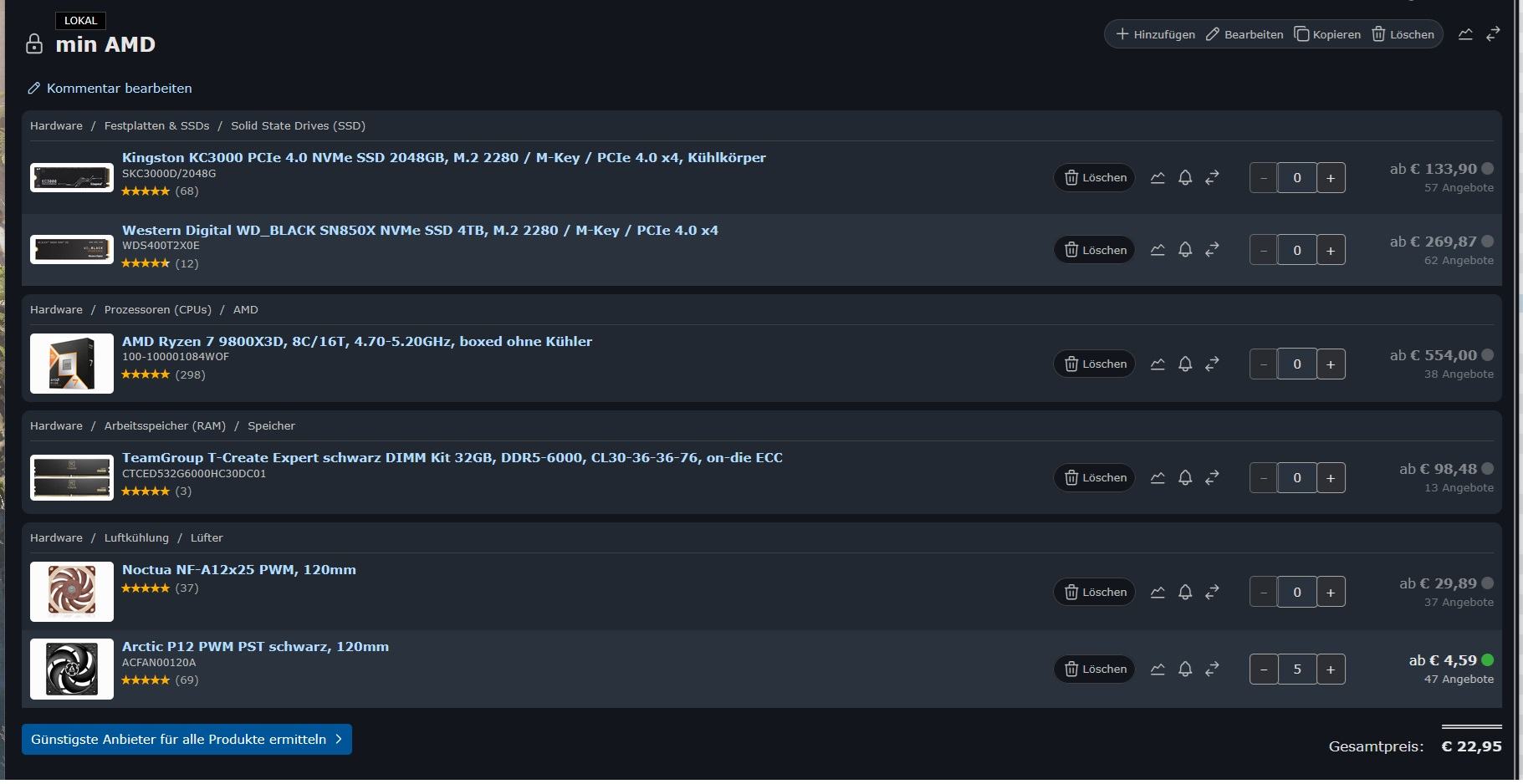

Ich habe mal eine Wunschliste zusammengestellt.
Das MicroATX Board habe ich ausgewählt weil es 3 m2 Slots hat und ich so nicht mit SataSSDs mich rumärgern muss. Erstmal kommen nur 2 M2 zum einsatz aber eine Dritte könnte ich dadurch nachrüsten.
https://geizhals.de/wishlists/4363878 wäre die Zusammenstellung hab ich da iwelche groben Schnitzer drin?
Hatte auch mit dem Jonsbo z20 und der 240er Version der Kühlung überlegt.
Und als ausgangsbasis:
Bleibt nur noch die Frage nach der Grafikkarte.

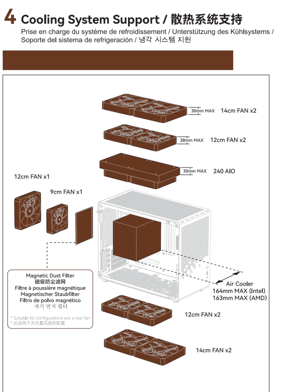

In das Z20 passt die Arctic AIO (dann als 240mm) nicht rein, weil zu dick. Wenn du Luft machst fände ich das aber schöner als das LianLi...
Mit dem Board wird es aber wohl knapp unten lüfter reinzubauen. Hier vielleicht die 9070XT Reaper, die ist nur Dual-Slot, dann passt das auf jeden Fall.
Normalerweise sollte auch ein ATX NT passen, der PCIE ist ja im 2. Slot von oben. Ansonsten vielleicht ein Board mit PCIe ganz oben, dann geht auch 3 Slot GraKa+ Lüfter unten... (dann mir SFX Netzteil)

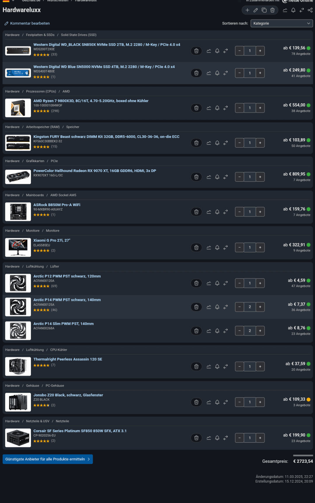

Würde folgende Komponenten nehmen:
GraKa:
Mainboard:
RAM:
CPU Kühler:
Lüfter unten 2x:
Lüfter oben 2x:
Lüfter hinten:
Gehäuse, dann dass Z20 und das SFX Netzteil von dir. SSD die SN850 für System und eine WD Blue als Datengrab
Sähe dann bei mir so aus:

Es scheint sogar die 240er Liquid Freezer 3 in das Case zu passen... Mist... Leider sind seit gestern Nacht die 9070XT nicht mehr bei Computeruniverse und damit für günstiger zu haben...
Hatte auf die Schnelle nur die db(A) angaben auf Geizhals gefunden hab mir das Asus angeguckt ist in 850W Preislich zwischen dem SFX und SFX-L.
In welches Case? In das LianLi wohl ja, in das Jonsbo definitiv nicht. Der Liquid Freezer III ist 38mm dick (nur der Radiator) lt. Jonsbo gehen aber nur 30mm
Na toll, hätte ich das gewusst hätte ich jetzt auch das z20. Dann scheinen die 30mm ja wohl nur bei ATX Netzteil zu stimmen 🤷‍♂️
Ja dann probier es auf jeden fall aus, notfalls dann halt doch auf Luft umbauen , falls es doch nicht passt 😉
