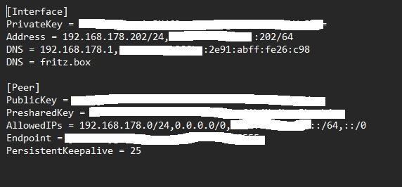

Wie sieht die Config aus? Du kannst die gerne hier rein posten und machst einfach deine Keys unleserlich.
Ich habe direkt auf dem Stick WireGurad installiert und die config File von der Fritzbox eingebunden.
So hatte ich das auch beim Amazon TV Stick, da hat es immer funktioniert.
Die config poste ich sobald ich heute Abend Zuhause bin :)
