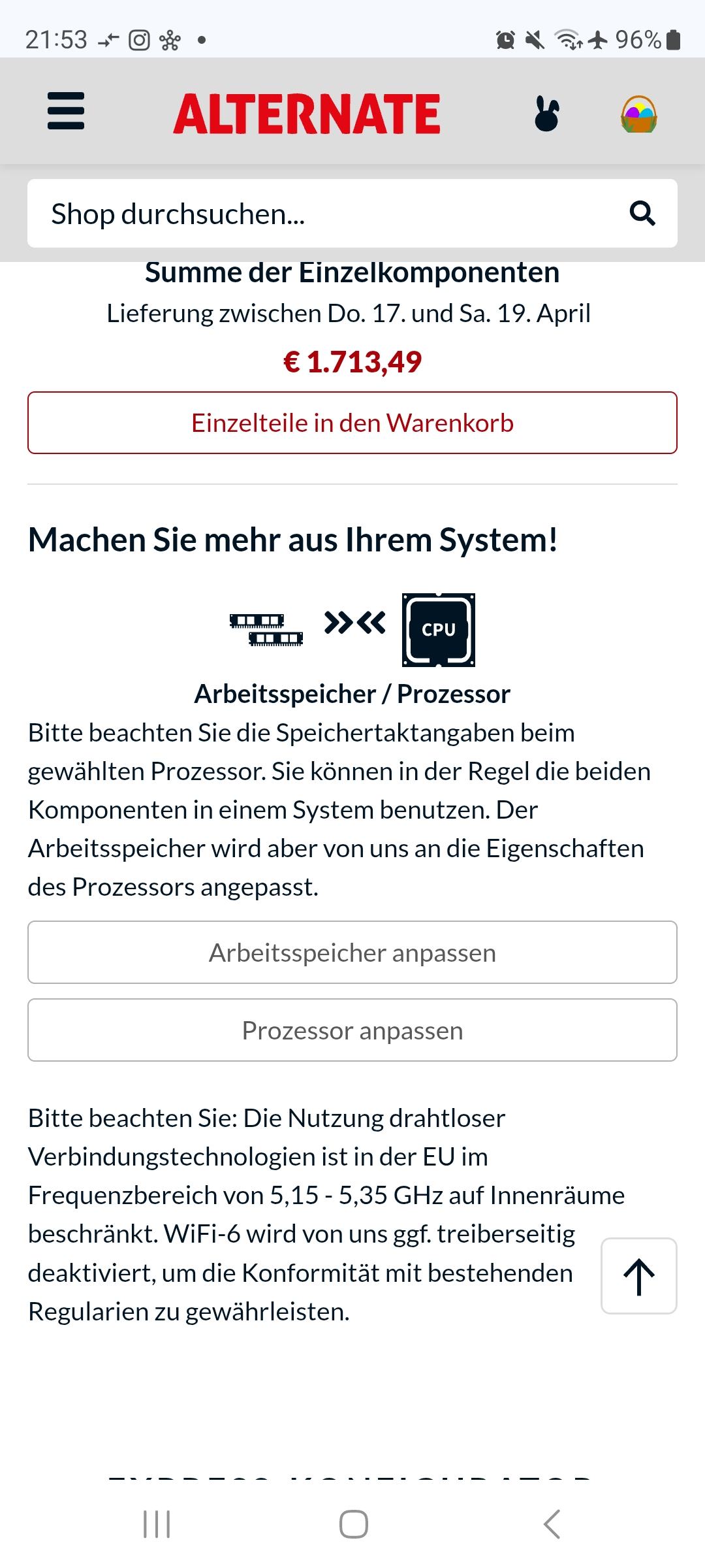

Zudem steht unten eine Fehlermeldung, bei der ich nicht einschätzen kann, ob diese relevant ist und wie ich diese gegebenenfalls beheben kann.

Die Fehlermeldung sehe ich nicht, kannst du von der einen Screenshot machen?
Danke für deine Rückmeldung. Ein Screenshot habe ich angehängt

Achso, ja der 7800X3D unterstützt offiziell "nur" DDR5-5200, sprich die von dir gewählten Speicher sind schneller.
Das ist aber kein Problem denn die sind zum einen abwärtskompatibel und zum anderen kannst du den Prozessor manuell auf DDR5-6000 einstellen was mit guter Wahrscheinlichkeit funktionieren wird. Damit kitzelst du auch etwas mehr Leistung aus dem System.
Ah, alles klar! Super, cool, danke für die fachkundige Einschätzung. Dann belasse ich das System so....Und prüfe bei Gelegenheit mal den Performancezuwachs wenn ich den Prozessor auf 6000 einstelle(y)
