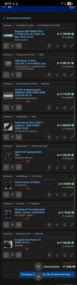

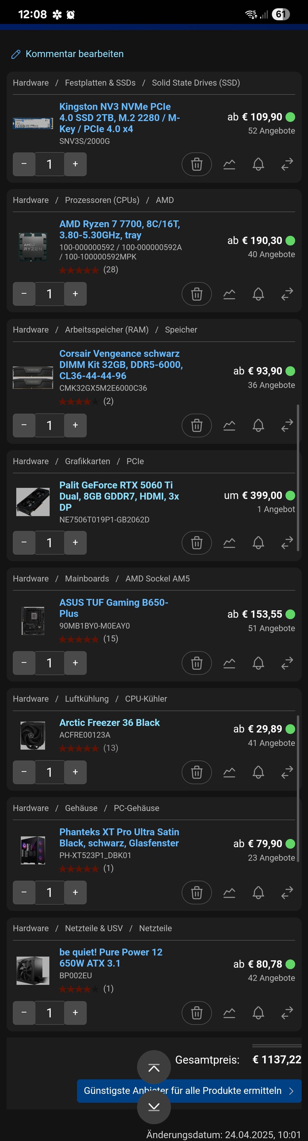

Hallo, ich hätte gerne Tipps für die Zusammenstellung eines PCs, hauptsächlich für hobbymäßige Videobearbeitung. Ich habe bereits einen PC zusammengestellt; was würdet ihr dazu sagen? Er soll mit zwei Monitoren problemlos funktionieren. Es wäre schön, wenn er in dem Preisbereich von ca. 1100 € bliebe.

Hmm erzähl doch mal ein wenig mehr was du vor hast.
Quellmaterial: Auflösung, Codec, Grösse
Schnitt? Sonstiges?
Zielmaterial: Auflösung, Codec, Grösse
Gibt es einen konkreten Anwendungsfall wie z.b. "ich mache Videos für Youtube" oder "Familienvideos vom Handy" sowas in der Art?
Die Videos stammen von einer GoPro in 4K und sollen für YouTube und Eigengebrauch geschnitten werden. Habe es jetzt einmal versucht mit dem vorhandenen PC und das hat Ewigkeiten gedauert.

Hey, ich habe es mit der Software Quik probiert, aber mein PC ist dafür zu schlecht. Ich habe gelesen, dass das Programm DaVinci Resolve gut sein soll, habe aber noch keine Erfahrung damit. Es hat mich nur genervt, dass mein PC schon mit Quik so langsam war, daher brauche ich etwas Neues. Welche CPU würdest du denn vorschlagen? Wäre ja ärgerlich, falls ich auf den Geschmack komme und dann die CPU mich wieder beschränkt.

Sollte eigentlich bestens Funktionieren mit deiner CPU + GPU
Definiere größe von deinen Video's und wie lange sie brauchen.
NT könnte Größer sein 850 W finde ich Optimal da hat man noch ne Leistungs Reserve und brauch beim nächsten Upgrade nicht gleich Neues NT kaufen.

Es sind ca. 6–10 GB Videos, und der alte PC brauchte ewig zum Bearbeiten, mehrere Stunden. Man konnte auch nichts anderes mit dem PC machen, weil er total überfordert war. Wenn ich es jetzt aber richtig verstanden habe, ist die Auswahl, die ich beigefügt habe, gar nicht schlecht, nur das Netzteil dürfte etwas größer sein. Die CPU ist also ausreichend, oder wäre es von Vorteil, wenn man da eine Nummer besser nimmt?

mir sind noch 2 Dinge aufgefallen
1. beim Vegeance-RAM sollte man eigentlich nicht die Variante "schwarz" wählen, die sind für Intel (XMP), sondern die Variante "grau" für AMD (EXPO). siehe hier
2. egal wie lange Du sparen musst, aber bitte tu Dir selbst den Gefallen und nimm keine 5060 mit nur 8 GB VRAM!!!
ich habe einen 7700X und nutze auch ab und zu Davinci und kann mich soweit nicht beschweren, ist halt nur ein 8-Kerner
der normale 7700 hat nochmal eine geringere Leistungsaufnahme und Taktfrequenz, ansonsten wäre halt der 7900 mit 12 Kernen die nächst größere Variante

Ich würde auch eher den 7900 nehmen.

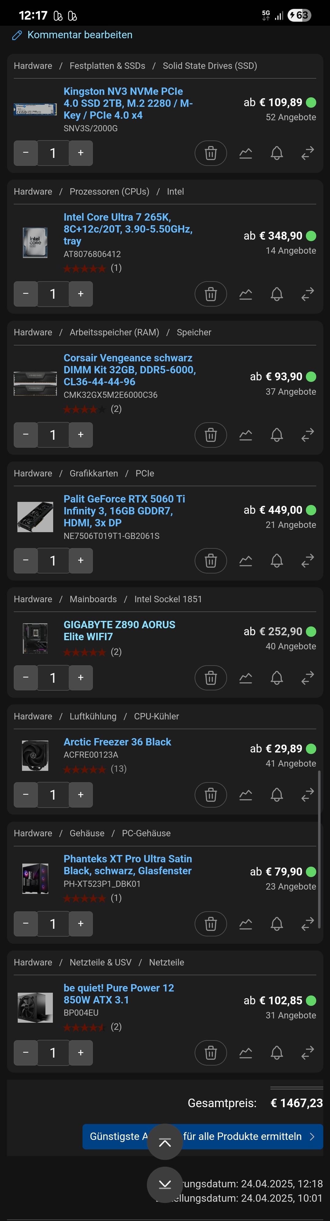

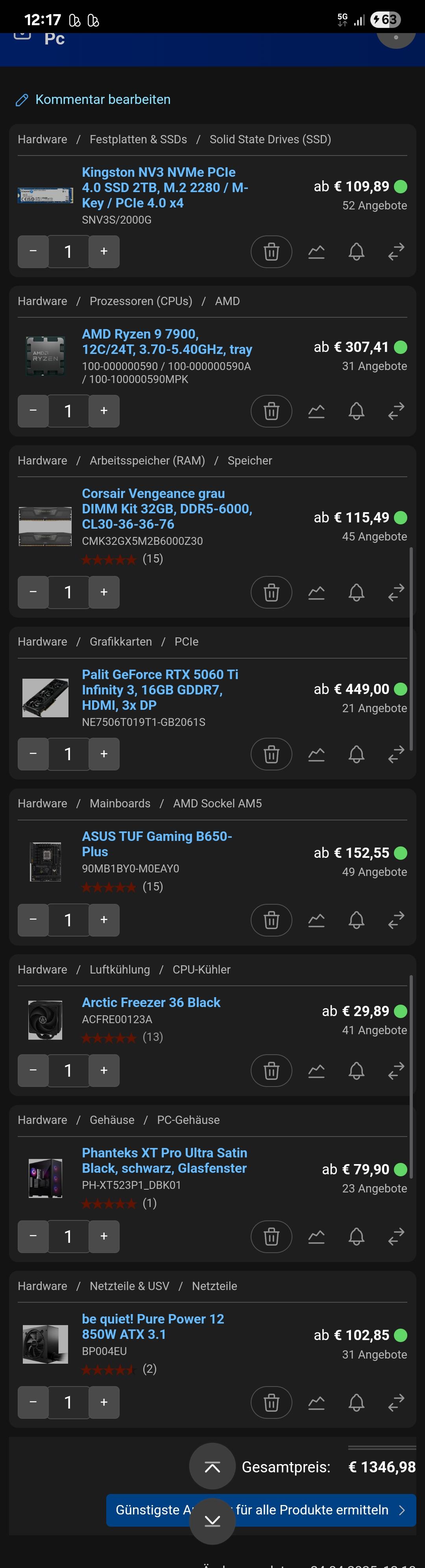

So, ich habe dann mal zwei PCs nach euren Vorschlägen zusammengestellt.
Was meint ihr, welcher ist der bessere und lohnt sich der Mehrpreis für die Intel CPU?

Finde A: GUT
der Intel hat schon eine bessere Leistung, allerdings ist der 265K auch eine Generation neuer als die 7xxxer
würde mir aber trotzdem nicht Intel holen, da die Plattform anscheinend jetzt schon tot ist und Intel bei der nächsten Generation einen neuen Sockel bringt, während AM5 länger supportet wird
Aja, ein Hinweis noch, das B650 TUF hat nur einen PCIe 4.0 x16 Slot
da Du Dir mit der 5060Ti eine PCIe 5.0 Karte holst die nur 8 Lanes nutzt und ich gerade nicht weiß, wie das dann ist, wenn Du die 8 Lanes (x8) auf nem PCIe 4.0-Board nutzt (vermutlich wäre das dann wie PCIe 3.0 x16), würde ich empfehlen auch ein Board zu holen was einen PCIe 5.0 x16 Slot hat
bei Asus käme z.B. das B650E-F in Frage bzw. alle B650E-Chipsätze (erkennt man bei den 650ern am E, bei den neueren B850ern hat das E jedoch ne andere Bedeutung, aber die haben glaube eh alle 5.0 ...)
Danke für den Tipp, das wäre ärgerlich gewesen, wenn ich das bestellt hätte. Werde das noch ersetzen und dann nächste Woche den PC so bestellen. Tolles Forum, ihr wart eine große Hilfe.
