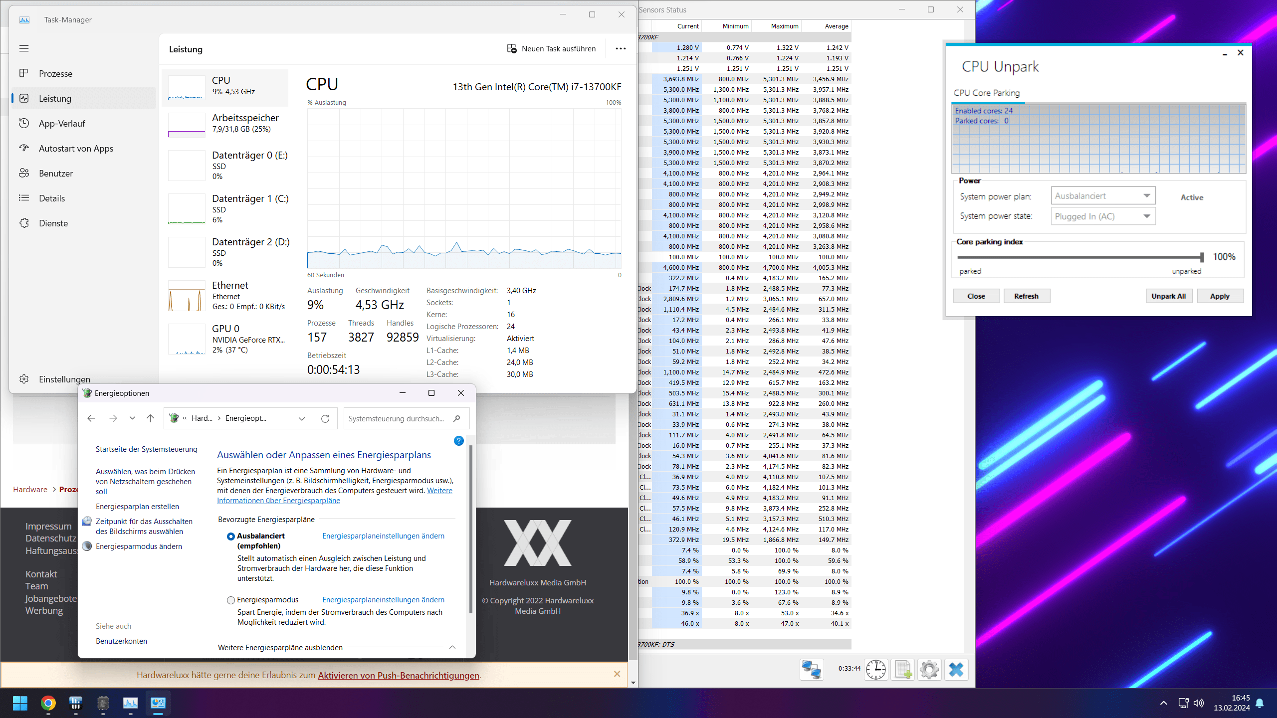

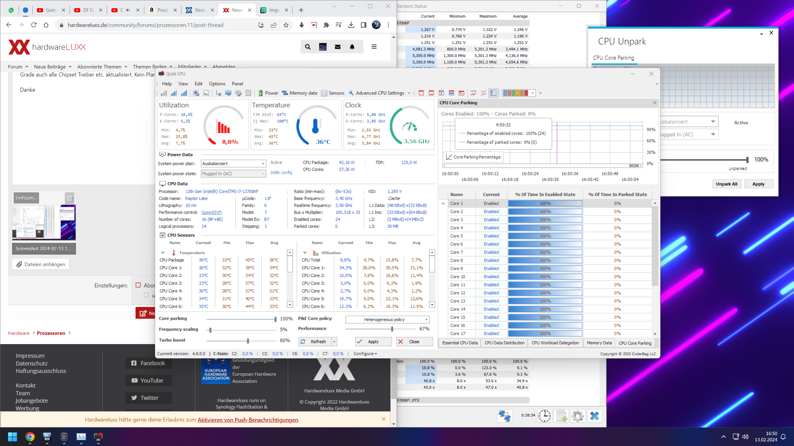

Zeigen auch Bilder mit HWINFO die das bestätigen. Die Programme die ich versucht habe irgendwas in den Griff zu kriegen sind.
HWINFO
Inspectre = Spectre Protection ausgeschaltet für mehr Performance
Unpark CPU
Quick CPU
Vielleicht hat auch alles angefangen als ich vor paar Wochen angefangen hab die CPU zu optimieren weil die ja Latenzprobleme haben weil der Controller jetzt aufm Boad sitzt und nicht mehr in der CPU. Deswegen Spectre Schutz ausgeschaltet und alle Prozessorren unparked.
Aber das hab ich auch schon wieder Rückgängig gemacht und getestet. Keine Veränderung. Mit Quick CPU hab ich auch den Powerplan wieder auf Werkseinstellungen zurück gestellt. Keine Änderung. Power Plan auf Werkseinstellungen zurückgestellt mit Powershell. Keine Änderung.
Also ich weiß nich ob alle anderen die KEIN Problem haben auf Windows 10 sind und die die dieses Problem haben Windows 11 haben. Und das es einfach ein Windows 11 Problem ist. Aber ich schmeiß das Ding bald ausm Fenster.
Kommt mir schon vor als wenn ich n versteckten Process habe der das Verursacht. Aber Process Explorer sagt das das System quasi schläft.
Guckt euch bitte mal die Screenshots an.

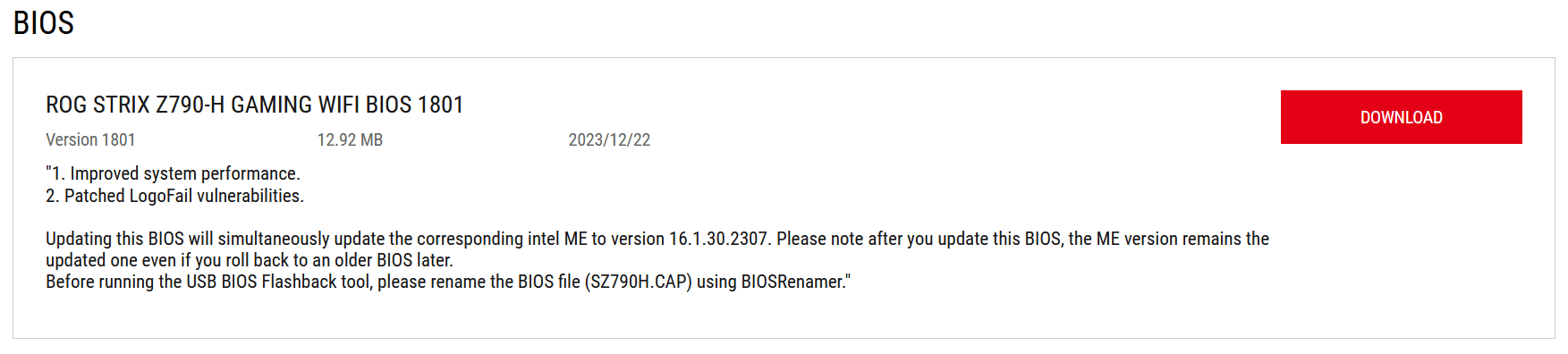

Alles sehr seltsam. Ich weiß nich mehr weiter. Im Moment läuft das neuste Bios mit 0,06 undervolt. Aber das macht keinen Unterschied ob an oder aus. XMP ist auch an damit der RAM auf 6000 läuft. Sonst ist alles Standard. Ich mach mal paar Shots.

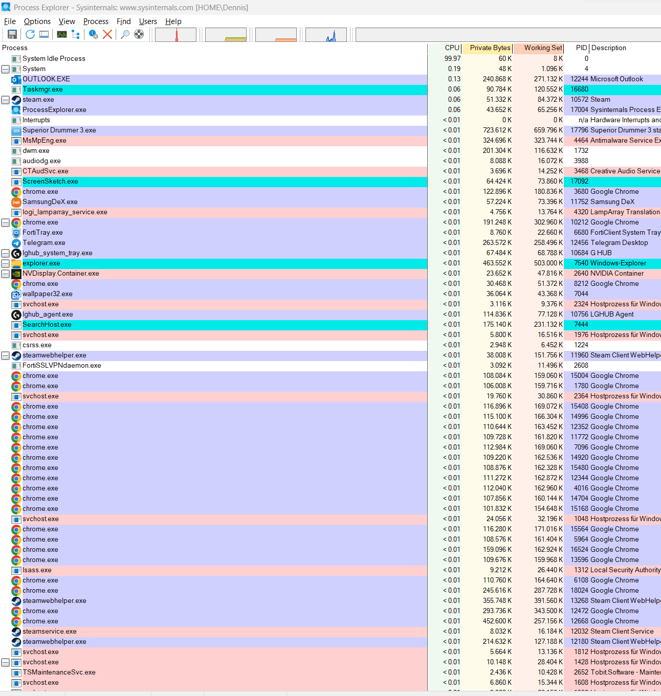

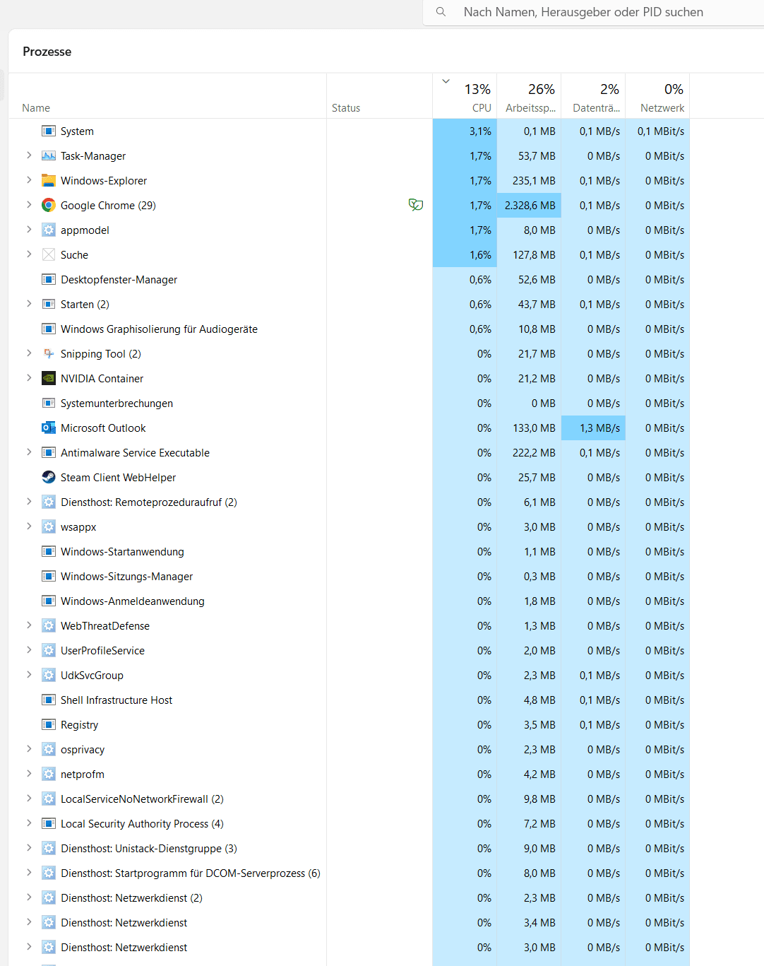

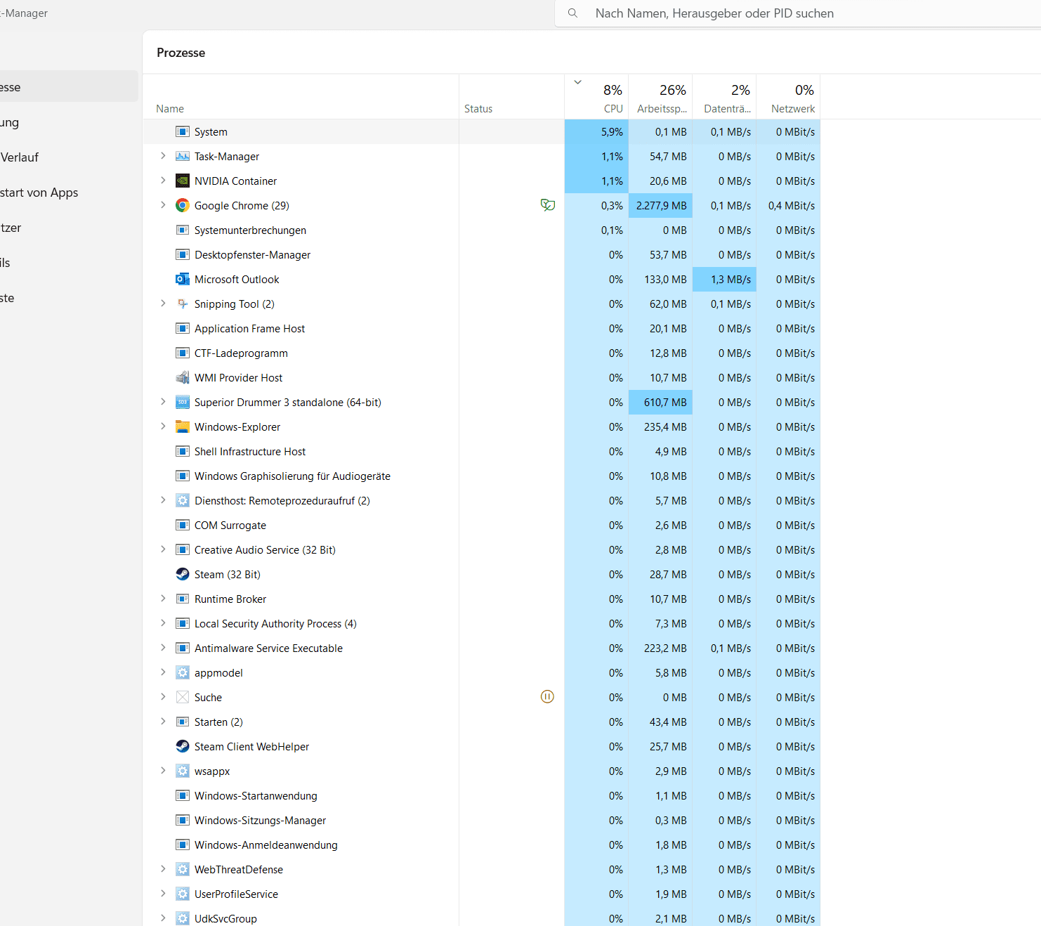

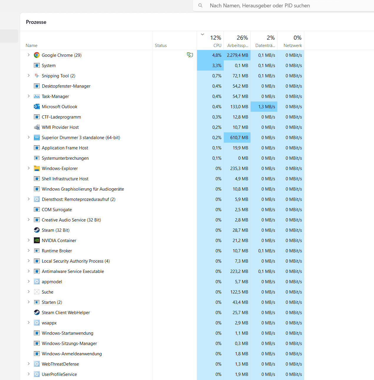

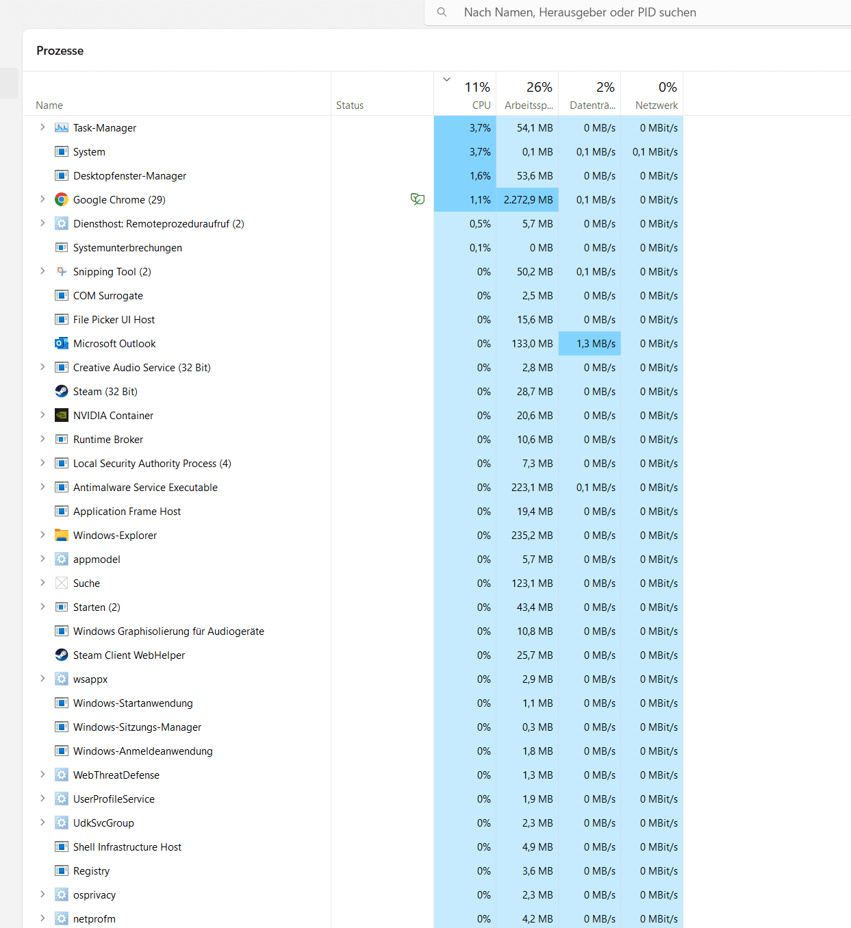

Schalte mal den Task Manager auf Prozesse und zeig mal, welche Prozesse am meisten verbrauchen.
das ist ja das bescheuerte .... das sieht nämlich so aus
andere haben zu chrome auch noch teams im tray und schlag mich tot... und die haben weniger Auslastung

Hast du die Asus Software installiert? Irgendwas läuft da im Hintergrund.
hatte ich .... hatte üble Probleme Armory Crate zu installieren. Installation ging immer schief und es blieben Reste über.
Da gabs dann ein Uninstall Tool und trotzdem blieben Asus Dienste über die ich deaktivert habe. Ich guck mal eben nochmal.
Asus Update Check Service blieb über ... läuft aber nicht....
Das komische is ja das Process Explorer sagt es läuft eigentlich GAR NIX

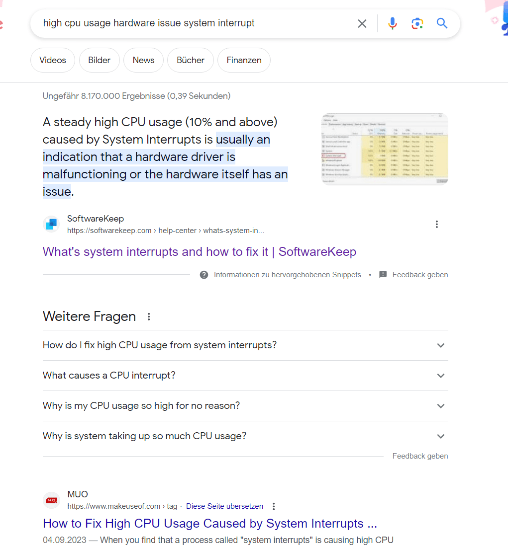

hier
wenn jemand will kann er sich das auch mal mit teamviewer ansehen.
Ich weiß echt nicht weiter

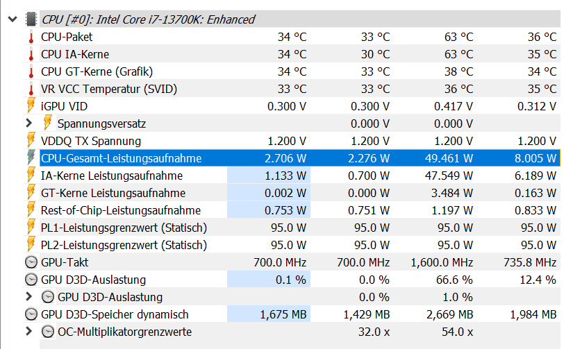

Von anderen höre und sehe ich im Internet das deren Prozessor bei 5 Watt im Idle liegt.
Mein 13900K kommt auf 2W auf einem ASRock Z790 Steel Legend, aber bei ASUS Mainboards scheinen per Default weniger auf Energiesparen optimiert zu sein. Schau doch mal ob die C-States bis mindestens C6 aktiviert sind.
Taskmanager 2 % Auslastung. CPU Takt im Idle bei 2 Ghz oder so.
Das ist ja nicht mehr wirklich Idle, da läuft offenbar zu viel im Hintergrund. Alleine die Kontrollprogramme für AiOs oder RGB können die CPU so auslasten, dass man von Idle nicht mehr reden kann und dann sollte man sich auch nicht über eine erhöhte Idle Leistungsaufnahme wundern.

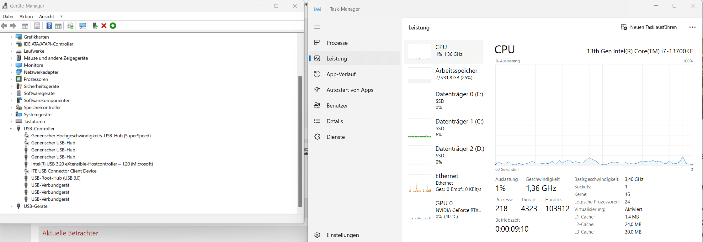

Mit aktivierten USB Controller hab ich 2 % Auslastung. Mit aktiviertem 10 %... da ist das Problem. Der Controller ist denk ich mal defekt. Es sei denn dir fällt was anderes ein. Bin für alles offen.
Mit 2 % Auslastung im Idle und da läuft ne Tonne nebenbei inkl. Outlook, bin ich sehr zufrieden. Wenn der Controller aktivert ist hab ich 35 Watt Aufnahme. Da ist das Problem.

Nein, bei mir läuft bei 2W nur HWInfo64 Sensors nebenbei, wenn da eine Tonne nebenbei läuft, ist es ja nicht mehr wirklich Idle.

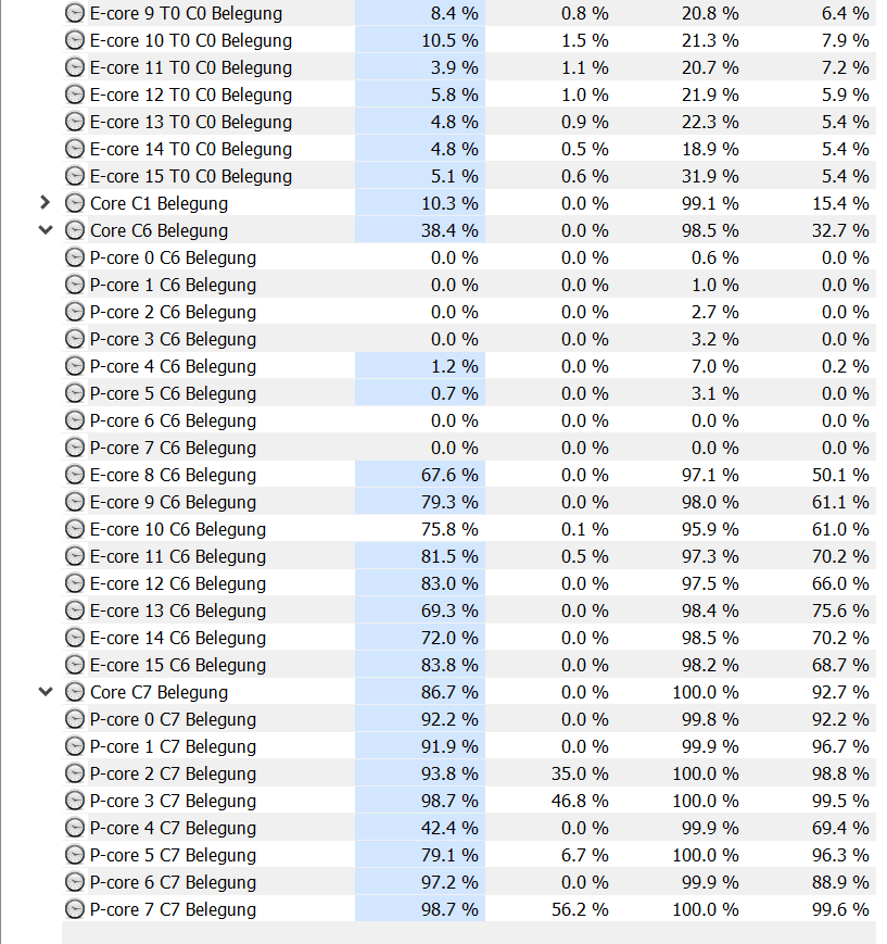

Hast du denn bei dem ASUS-Brett die C-Zustände aktiviert? Die P-Kerne müssten dann im C7 parken, die E-Kerne schaffen nur C6:
Habe hier aktuell auch einen 13700K verbaut. Der hat eine Leerlaufleistung von ~3 W. Ist das bei dir auch so?:

hat leider nix mit c states zu tun. wenn ich den controller aktiviere hab ich 11 % Auslastung wenn ich ihn deaktiviere hab ich 1 %.
Controller kaputt (denk ich)

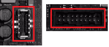

Welcher Controller soll denn defekt sein? Welchen USB-Controller meinst du genau?
Die USB-Buchsen an dem Frontpanel werden doch mit einem oder zwei USB32-Anschluss und die USB-C-Buchse mit einem USB32_TC1-Anschluss umgesetzt.
Meinst du die USB-Buchsen an der IO-Blende?
Das ein defekter Controller zu einer hohen CPU Auslastung führen würde, wäre mir neu. Außerdem sind die USB Ports alle vom Chipsatz, Das Mainboard hat ja vorne und hinten je USB 3.2 Gen2 als auch je einen USB 3.2 Gen2x2 Ports, was passiert denn, wenn Du das Handy hinten statt am Fronpanel anschließt?
Genau vorne ist die USB-C-Buchse an dem USB32_TC1-Anschluss anschlossen (im Bild links) und die beiden USB-A-Buchsen an einem alten USB32-Anschluss (im Bild rechts). Wenn das Gehäuse vier USB-A-Buchsen hat dann führen zwei Kabel zu zwei USB32-Anschlüssen, die Highend-Bretter haben eigentlich immer daher zwei USB32-Anschlüsse. Einige Highend-Bretter, meist die Ace von MSI haben zwei USB32-Anschlüsse und sogar zwei USB32_TC1-Anschlüsse.
Daher frage ich was du mit USB-Controllern meinst und wie du sie anschließt.

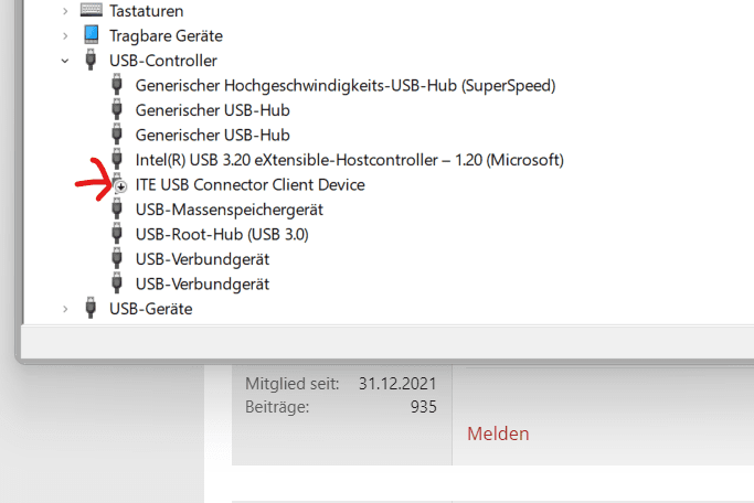

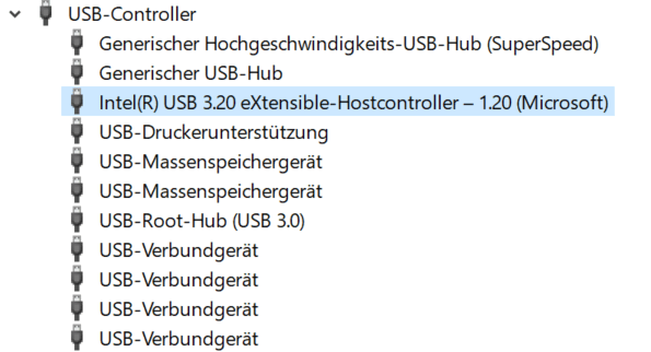

wenn ich das Ding in meinem Screenshot deaktiviere hab ich 10 % weniger CPU Auslastung.
Das war mein Erster Hinweis den ich gefunden habe. Dann hab ich hinten direkt am Board das Handy am USB C angeschlossen. Handy hat funktioniert.
Dann vorne am Gehäuse. Da hats nicht mehr funktioniert. Das Handy sagte. Bitte prüfen sie ob das Ladegerät defekt ist oder benutzen sie ein anderes Kabel.
Dann hab ich genau die Anschlüsse die du da oben zeigst abgezogen. Und wollte prüfen ob die Auslastung noch so verhält wie vorher. Hat sich nichts geändert.

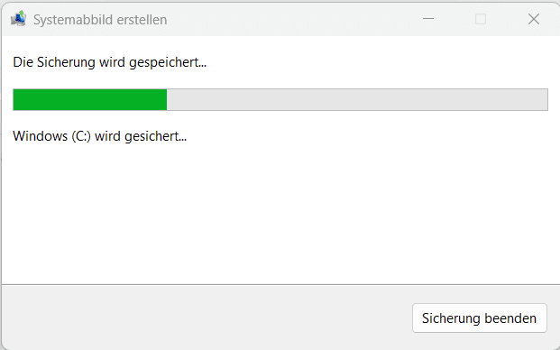

Soweit so gut... ich versuch grade Windows zu sichern damit ich wieder zurück kann wenn ich windows neu installiere. Aber Die Windows Image Sicherung will immer Laufwerk D: mitsichern und da isn Terrabyte Spiele drauf. Nervt grade.... kann D: nicht auschließen. Man
In dem anderen Screenshot seht ihr was ich gefunden hab als alles anfing. Deswegen bin ich darauf gekommen das es ein Hardware defekt ist.

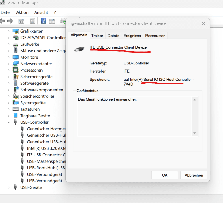

Hast du irgendwelche Chipsatz-Treiber oder andere Treiber installiert? Für die USB32- und USB32_TC1-Anschlüsse brauchst du keine Treiber. Für die USB-Buchsen am IO-Panel auch nicht. Ich frage mich was das für ein Gerät im Geräte-Manager ist.
Hier bei mir:
Die Kabel müssen auch richtig sitzen und einrasten. Hoffentlich hast du sie richtig eingesteckt. Das es da mit den Vorne-Buchsen ein Hardware-Defekt gibt ist eigentlich ziemlich unwahrscheinlich.
du mir ist das doch selber ein Rätzel .... ich hab nur die üblichen verdächtigen Installiert.
Ich seh grade das ich den Serial IO Driver für dieses Gerät installieren kann. Also der ist das ... komischer Anzeigename irgendwie ... guck mal
das hab ich online in einem Kommentar gefunden was der controller macht...
Der Intel Serial I/O Controller verbindet diverse einfache Hardwarekomponenten. Diese funktionieren nicht wenn du den Controller abschaltest. Welche es im Fall deines Mainboards sind kann ich aber nicht sagen, und damit auch nicht empfehlen ihn abzuschalten oder angeschaltet zu lassen.
So wie ich das verstanden habe ist es eine einfache interne serielle Schnittstelle für simple Kommunikation.
Bei Tablets wird z.B. oft der Lagesensor so verbunden. Wenn sich das Tablet dreht, dreht sich der Bildschirm mit. Gibt sicherlich noch mehr Sensoren und einfache Komponenten die so verbunden werden. Helligkeitssensoren z.B., die die Bildschirmhelligkeit dem Umgebungslicht anpassen.

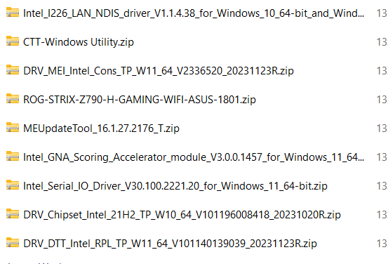

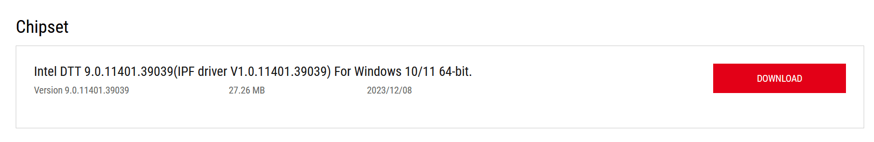

Das ist mein Reden. Er installiert Treiber wie:
I226V
CCT-Windows Utility
DRV_MEI_Intel_Cons
ROG-STRIX-Z790-H-GAMING-WIFI
MEUpdateTool
INTEL_GNA_Scoring_Accelator_module
Intel_Serial_IO_Driver
DRV_Chipset_21H2
DRV_DTT_Intel_RPL
Siehe sein Screenshot. Von den obigen Treibern würde ich nur den I226V, Windows muss den Treiber dafür eigentlich auch im Standardlieferumfang ausliefern, und den WLAN-Treiber aus 4. installieren.
Die Hauptplatine braucht kein MEUpdateTool, die ME updatest du mit dem UEFI.
Was der CTT Windows Utility, MEI-Treiber Cons, Scoring Accelrator, Serial IO Driver, Treiberchipsatz und DDT-Treiber soll weiß ich nicht.
nene ich kann auch ALLE usb Geräte abklemmen und hab trotzdem die Auslastung.
Man Gott steh mir bei das eine Neuinstallation hilft. Ich hab nur diese Woche Urlaub. Ich habe keine Zeit mehr für sowas :d
I226V
CCT-Windows Utility
DRV_MEI_Intel_Cons
MEUpdateTool
DRV_Chipset_21H2
DRV_DTT_Intel_RPL
ja ich installier gleich windows neu... ma gucken... ich installier erstmal nur den lan treiber und zeig euch was abgeht :d mit screenshots ...
dann nur chipsatz wohl zuerst und dann gucken was übrig bleibt

Den Chipsatz-DTT würde ich auch nicht installieren. Das braucht bei Intel niemand. KA warum das noch angeboten wird, aber vielleicht weiß jemand mehr.

Ich würde noch das UEFI-Update vom 2023-12-22 einspielen. Vom UEFI-Menü heraus, nicht von Windows und nicht mit Flashback. Das bringt auch die ME auf 2307. Für die ME brauchst auf Win kein UpdateTool, die wird noch vor dem Bootloader geladen.
ja danke.... gleich gehts los...
ich muss zurück zum alten system falls alles nicht hilft. weil ich hab da arbeit vpn drauf und musik software damit ich schlagzeug weiter lernen kann mit easy drummer und so ... ich hab keine zeit eigentlich für sowas...
da dachte ich ... alles neu alles geht... aber ne ^^
