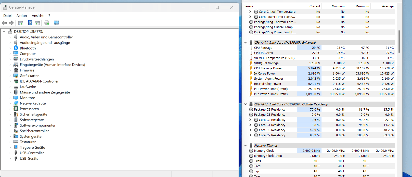

nene ich kann auch ALLE usb Geräte abklemmen und hab trotzdem die Auslastung.

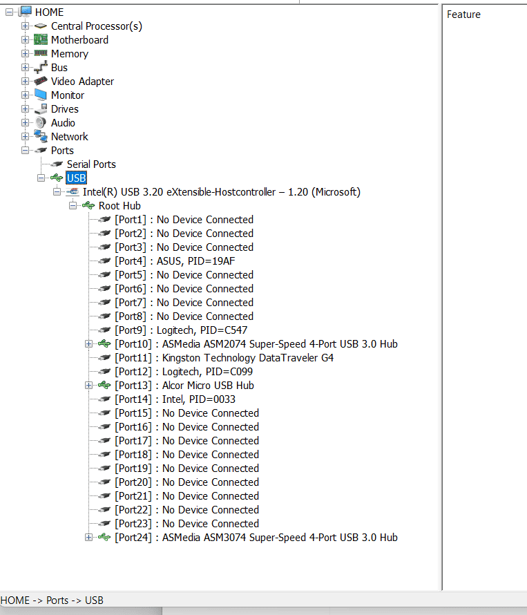

Wie jetzt? Auch wenn nichts dran hängt, hast Du wie viel CPU Auslastung? Schau mal mit USBViewer oder eben HWInfo64 was da ggf. an Mainboardkomponenten an USB hängt. Ich vermute es könnte sowas wie RGB sein, was dann darüber gesteuert wird und die Treiber dafür können ganz schon viel CPU Last erzeugen. Oder einen Lüftersteuerung, da war doch vor ganz nicht so langer Zeit jemand der hatte so eine Lüftersteuerung von seinem Gehäuse und genau die hat für einiges an CPU Auslastung im Idle gesorgt.
meinst du den ?

So hab bis jetzt nur LAN und Chipsatz installiert. Rest macht Windows Update.
Mal gucken was übrig bleibt ....
Richtig so oder schon irgendwas falsch gemacht ? ^^

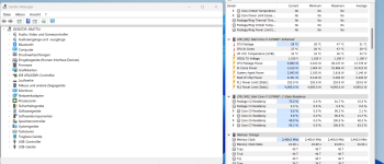

Bis jetzt würde ich sagen alles richtig gemacht. Dann noch schnell HWInfo installieren. C-Zustände hast aktiviert im UEFI? Dann sollte es eigentlich schon zu ~3 W im HWInfo gehen.

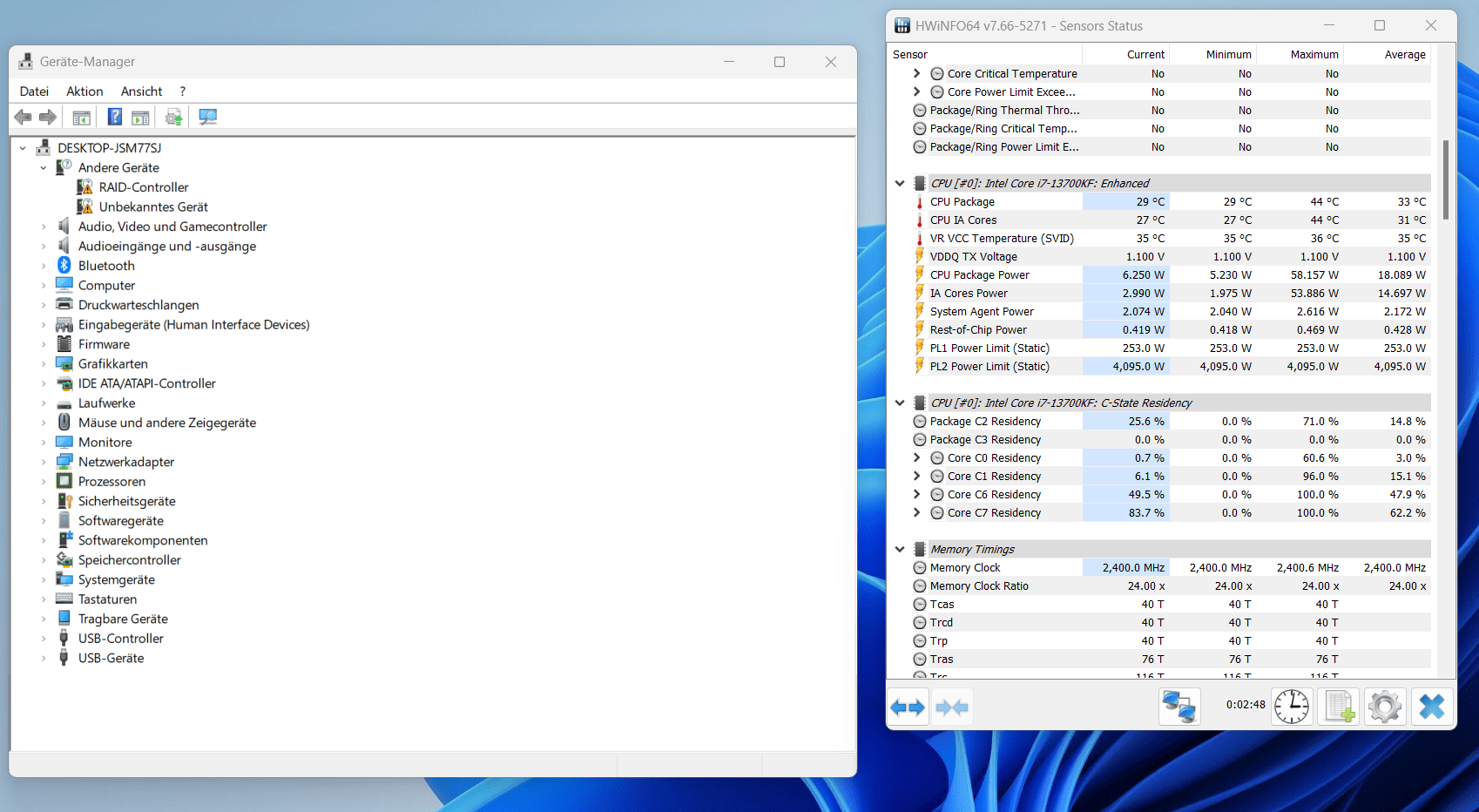

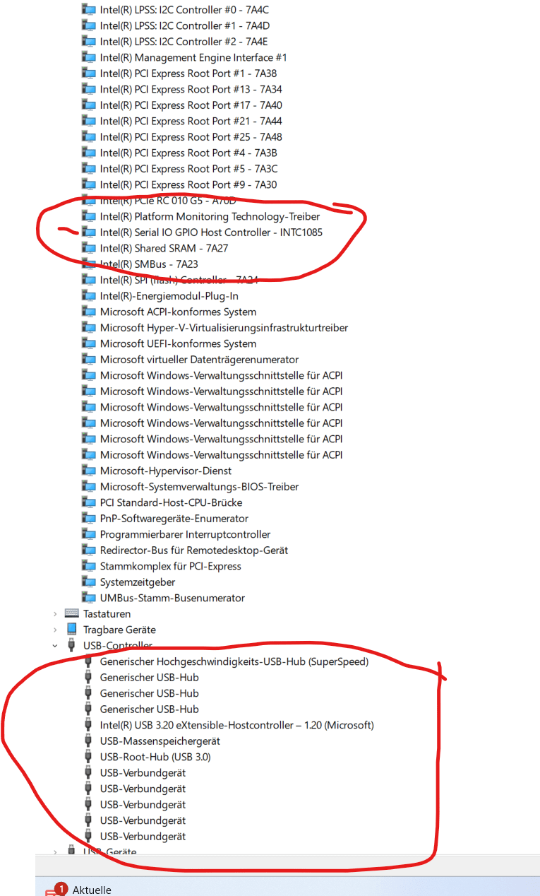

Jetzt ist das da oben ganz sicher der IO Controller der Probleme macht den ich noch installieren muss.

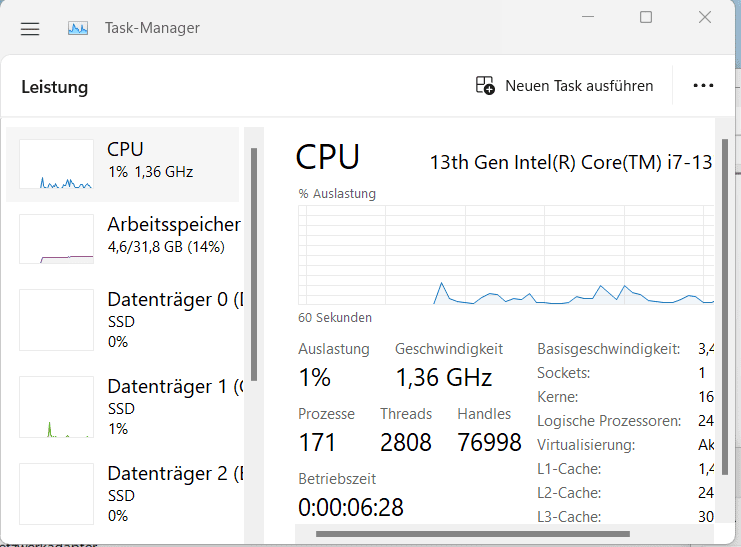

JETZT NOCH normale CPU Auslastung und Verbrauch.
Gleich hab ich wieder das gleiche Probleme kann ich mit dir wetten.
Bios läuft grade auf default. Also sollte alles wie Speedstep oder C State aktiv sein.
Aber CPU Auslastung is ja perfekt. (OHNE DEN CONTROLLER TREIBER)
ahhhh... was ist los hier.... jetzt ist der treiber nicht mehr bei USB Controllern sondern bei Systemgeräten und er ist installiert und ich hab keine CPU Auslastung mehr
was zum teufel .... kannst im Screenshot sehen.
Nach längerem warten hab ich auch 5 Watt verbrauch. Sehr gut... ich installier eben den Raid controller. ma sehen ob alles so bleibt

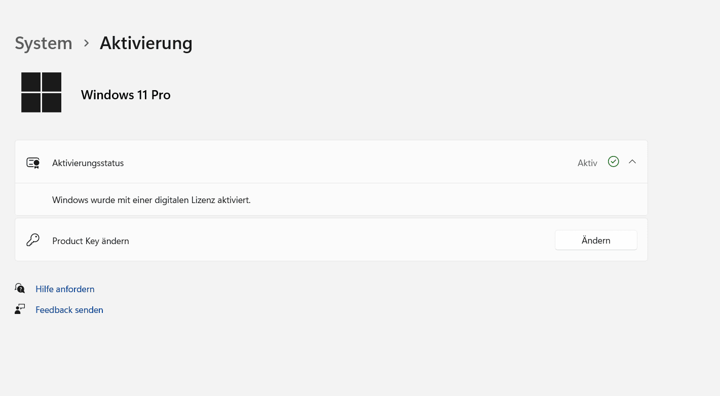

kann mir einer sagen warum mein Windows. Komplett neu installiert. Festplatte formatiert.... jetzt aktiviert ist ?
Ist im Board ne Digitale Lizenz vorhanden bei Asus ? Krass
Guck dir den letzten Screenshot an.... jaaa... so muss das aussehen. Alles installiert und 5 Watt ... 29 Grad Idle.... Endlich.....

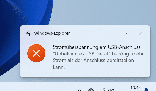

So ... hinten USB C mit hand geht grade auch nicht... da kommt das mit Strom ... siehe Screenshot.
Und der Anschluss am Gehäuse vorne sagt wieder aufm Handy .... bitte Kabel überprüfen....

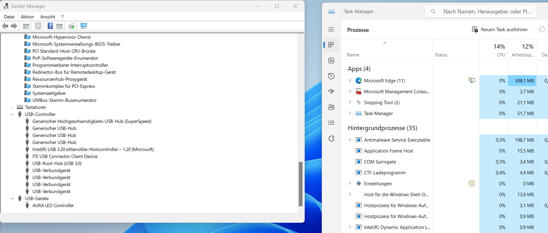

dreimal darfst raten was grade passiert ist ... einfach so
"ein gerät wurde installiert. starten sie windows neu"
da hat sich der controller im gerätemanager von systemgeräte wieder in usb controller verschoben und ich hab wieder cpu auslastung deluxe...
das board wird morgen ausgetauscht. junge junge
Mit weniger Panik und stattdessen etwas strukturierter wäre das Problem schon gelöst... Du sagst doch es ist dieser ITE USB Client Device... was passiert denn, wenn Du das Ding deaktiviert lässt? Schätze da hängt irgendwas problematisches auf dem USB bus, kann schon RGB sein. Das Problem ist dann aber nicht Dein USB controller sondern dieses ITE ding, was auch immer es macht.
Die Meldung bedeutet, dass das Gerät zu viel Strom zieht und der Port deshalb den Saft abdreht. Das darf eigentlich nicht passieren, wenn sich das Gerät an das USB Protokoll hält, denn die sieht vor das der Port erstmal maximal 150mA liefert und mit dem Gerät aushandelt wie viel Strom es benötigt. Erst danach gibt der Port dann so viel Strom frei wie ausgehandelt bzw. wie er eben kann und wenn entweder am Anfang mehr als 150mA oder danach dann mehr Strom als ausgehandelt gezogen wird, dann kommt die Meldung und der Port dreht den Saft ab.
Früher haben sich aber die wenigsten Geräte daran gehalten und auch die USB Ports haben einfach so viel Strom geliefert wie sie konnten, weshalb damals ja auch diese Y-Kabel für 2.5" USB HDDs funktioniert haben und daher weit verbreitet waren, denn bei denen hat der einen Stecker ja keine Datenleitungen und damit kann an dem Port nicht ausgehandelt werden, wie viel Strom das Gerät bekommt. Inzwischen ist es aber eben meist anderes, die modernen Mainboard halten sich meist an die Spezifikation und das Problem dürfte das Handy sein, welches sich offensichtlich nicht an die Spezifikation hält, was man daran sieht, dass es am hinteren Port diese Fehlermeldung mit der "Stromüberspannung" gibt, was besser als "Überstrom" oder so übersetzt werden sollte. Das es vorne nicht passiert, dürfte daran liegen, dass der zusätzliche Widerstand des internen Kabels zur Buchse am Gehäuse den Strom natürlich begrenzt und eben die Spannung am Handy senkt, deshalb dies dann meckert, weil die Ladespannung dann nicht mehr reicht.
falsch .... neues gleiches board eingebaut. alles hängt so dran wie vorher. Problem gelöst. Ergo. Defektes Mainboard bzw. defekter Controller auf Mainboard o.Ä.
Sitz seit gestern 17 Uhr dran bis 3 Uhr Nachts Windows neu aufgesetzt etc. Jetzt schon wieder. PC Läuft perfekt. USB Ports funktionieren alle. CPU Auslastung Normal. Temps normal.
