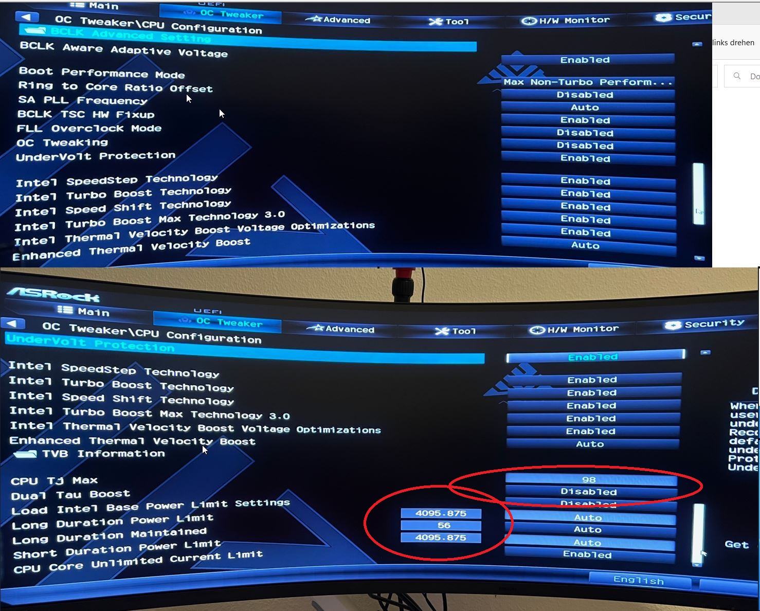

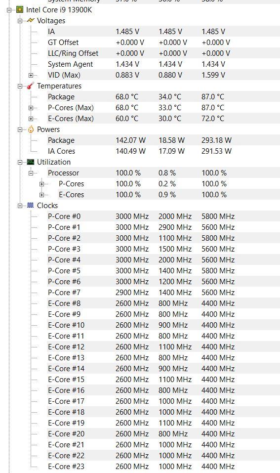

Hey,
Ich wollte mal erstmal Fragen ob das Normal ist wenn ich das Power Limit ausschalte zieht die CPU ca. 420W und ich erhalte dann im Cinebench akzeptable Werte . Natürlich sind dann die Temperatur sehr hoch .

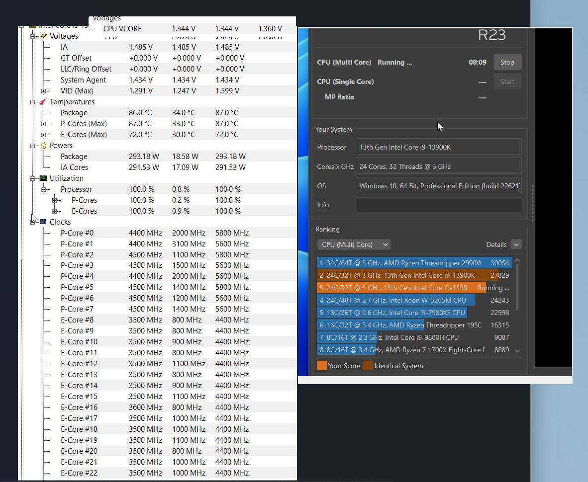

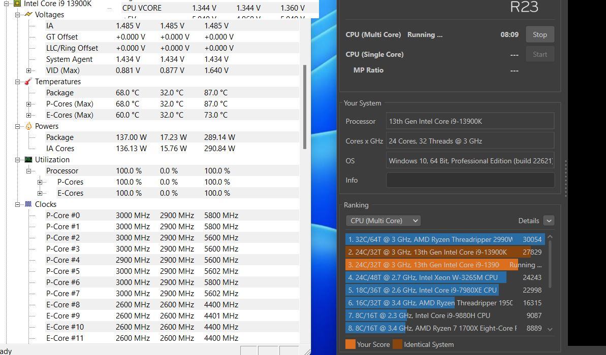

Wenn ich es wiederum einschalte sind die Werte miserable :
Nach ersten durchlauf läuft die CPU noch langsamer :
Im Bios habe ich die CPU Spannung fix auf 1.35V gesetzt, bei Auto war es bei 1.45 - 1.52 Volt . Scheint noch damit Stabil zu laufen
Ist VID Voltage nicht etwas zu hoch ?

Das ist normal wenn du das Powerlimit ausschaltest das du die Maximale Leistung erhaltest. Und sobald du ihn Limitierst fällt die leistung in CB aber in Games sollte sie gleich sein ob mit Powerlimit oder ohne und die 1.45 Volt sind Stock völlig normal
Wie viel Punkte hast du wenn das Powerlimit ausgeschaltet ist ? Du müsstest so bei 38-40K rauskommen
Dann wird die CPU so viel Leistungsaufnahme haben wie sie bei der Last und CB23 ist ja Volllast, braucht um die im BIOS eingestellten Zieltaktraten für diese Last zu erreichen. Da ist i.d.R. schon per Default ein höherer Wert eingetragen als Intel vorgibt, wie es auch bei den Power Limits üblich ist.
Mein 13900K kommt 125W PL1 auf 32310 Punkte und dies finde ich sehr akzeptabel, da ich lieber eine gute Effizienz als die absolute Höchstleistung möchte, mit der ein entsprechender Aufwand bzgl. der Kühlung verbunden ist. Dies muss aber jeder selbst wissen, vergiss nur nicht, dass die CPU beim Gamen im Schnitt nicht einmal 125W verbrauchen dürfte, wer sich jetzt also ein System baut um die 400+W wegkühlen zu können die ein so von der Leine gelassenere 13900K locker ziehen kann, der hat danach eines mit einem total überdimensionierten CPU Kühler. Dies macht also nur dann einen gewissen Sinn, wenn man wirklich oft Programme nutzt die alle CPU Kerne voll auslasten können, nur dann betreibt man seine CPU zwar mit Höchstleistung, aber einer ganz miesen Effizienz. Damit macht es also auch nicht wirklich viel Sinn, es würde mehr Sinn machen dafür mehrere Rechner oder eine CPU mit noch viel Kernen zu nehmen, wo die Kerne dann bei weniger Takt mit mehr Effizienz betrieben werden können.
Ohne Power Limit habe ich das Testen abgebrochen da die CPU die ganze zeit throttelt , habe im BIOS auf 98C eingestellt .
Habe eigentlich gedacht , dass ich mit PowerLimit bei 40K und ohne über 40K bin, es sind jetzt aber nur 27K wie ein 12900k oder ein 5950X. Wozu habe ich dann überhaupt gewechselt.

Warum ist die System Agent Voltage hier schon wieder bei über 1.4V? Extremer Overclocking RAM in Verwendung?
Welcher Hersteller von Mainboard ist das? Ist die Loadline Calibration angefasst worden? Ist TVB Voltage optimization eingeschaltet?
Ohne was unterstellen zu wollen, gibt's einfach eine Menge Foren mit Einstellungen die eher auf Overclocking ausgelegt sind. Wenn man sowas dann übernimmt ohne zu wissen was man da tut wird's idR schlechter. Von daher ggfs Mal ein Bios reset machen falls man da herumgestellt hat. Wenn nicht, nix für ungut. Ist leider oft der Grund.
Das meiste ist aktuell noch auf Auto , hier nur XMP Profil 6400 geladen
Asrock Z690 Aqua OC
bei 1.35 Volt habe ich Loadline Calibration auf 1 erstmals gestellt
TVB Voltage optimization - vermutlich noch auf Auto, muss ich erstmals im Bios finden

Aus dem Bauch heraus würde ich auch sagen dass für 6400er RAM eine SA Voltage von 1.2-1.25v auf alle Fälle reichen sollte. Ich fahre z.B. 5600er 64GB dual rank mit 1.15v. Auch durch härtere Tests als Cinebench.

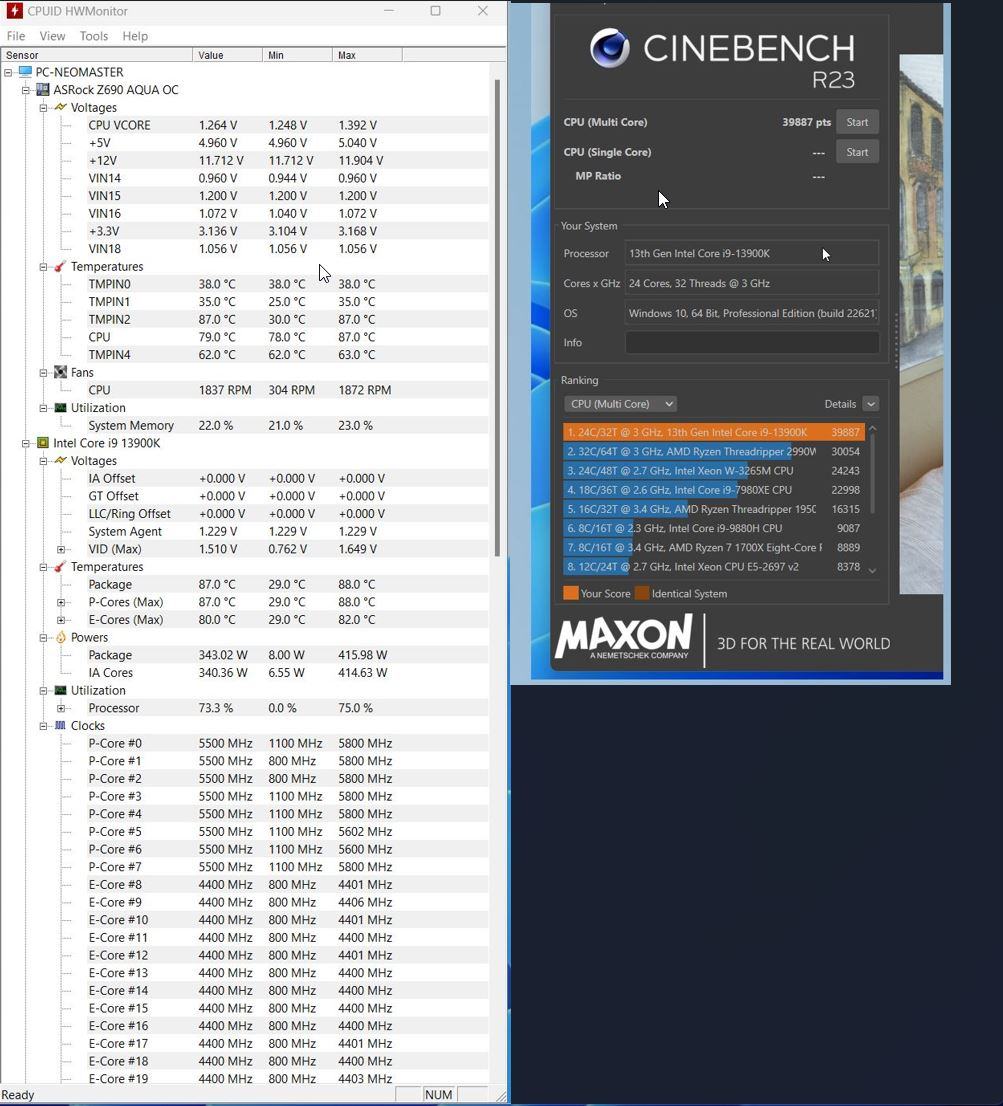

Diese Intel TVB und Enhancend habe ich auf Disabled , dachte da er länger in dem PL2 bleibt . Hat leider kein Unterschied gebracht .

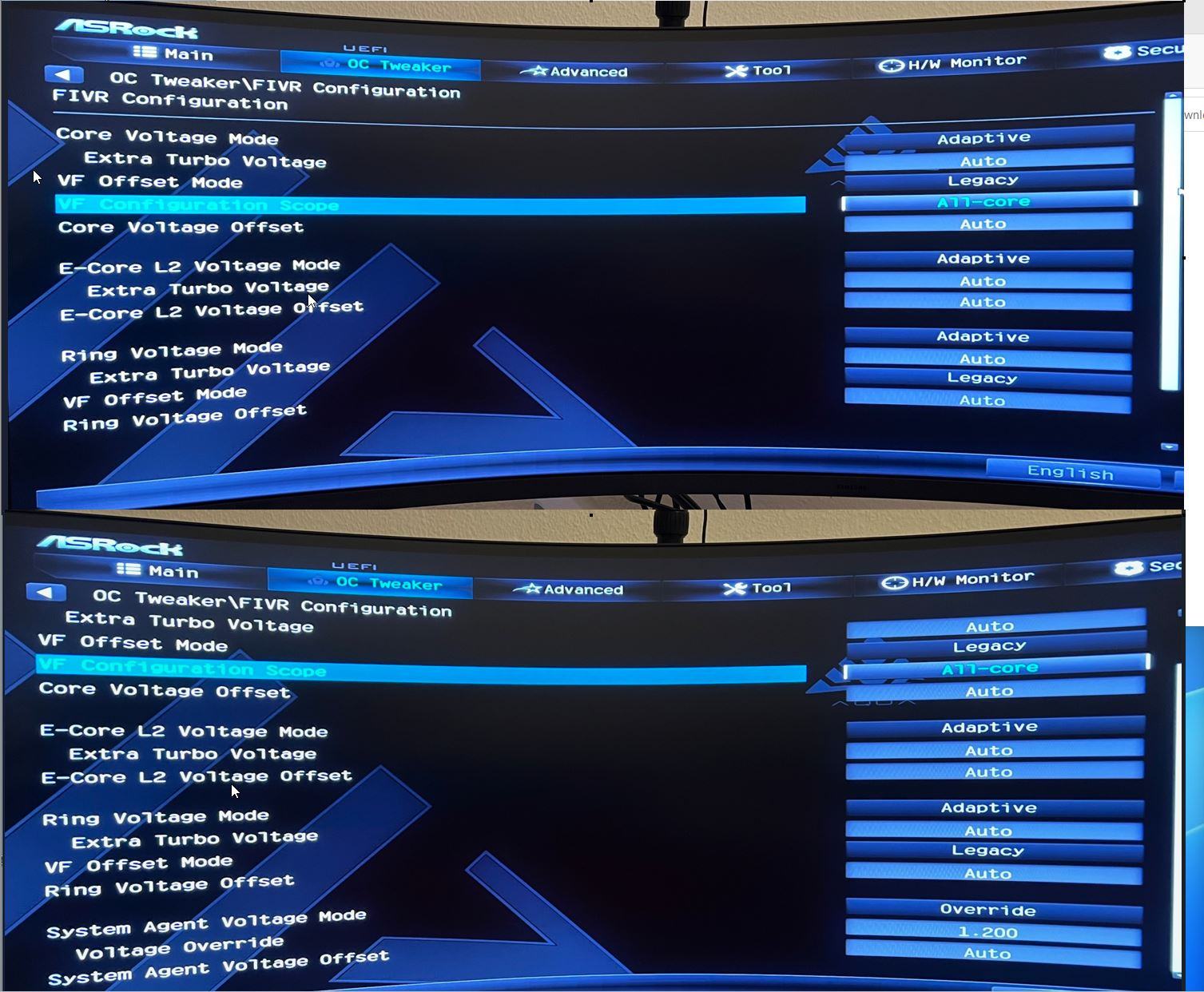

Habe erstmal so eingestellt :
Power Limit aus somit habe ich konstant 5.5/4.4
VCORE 1.4 LLC3 , 15 Minuten Pirme95 stabil , ist zu kurz aber erstmal reich es zum Testen aus
CPU VCORE Compensation: Level 1
SA Voltage: 1.2V
VDD_CPU Voltage: 1.2V
VDD_IMC Voltage:1.2V
So sieht es erstmals ok aus , aber leider ohne Power Limit

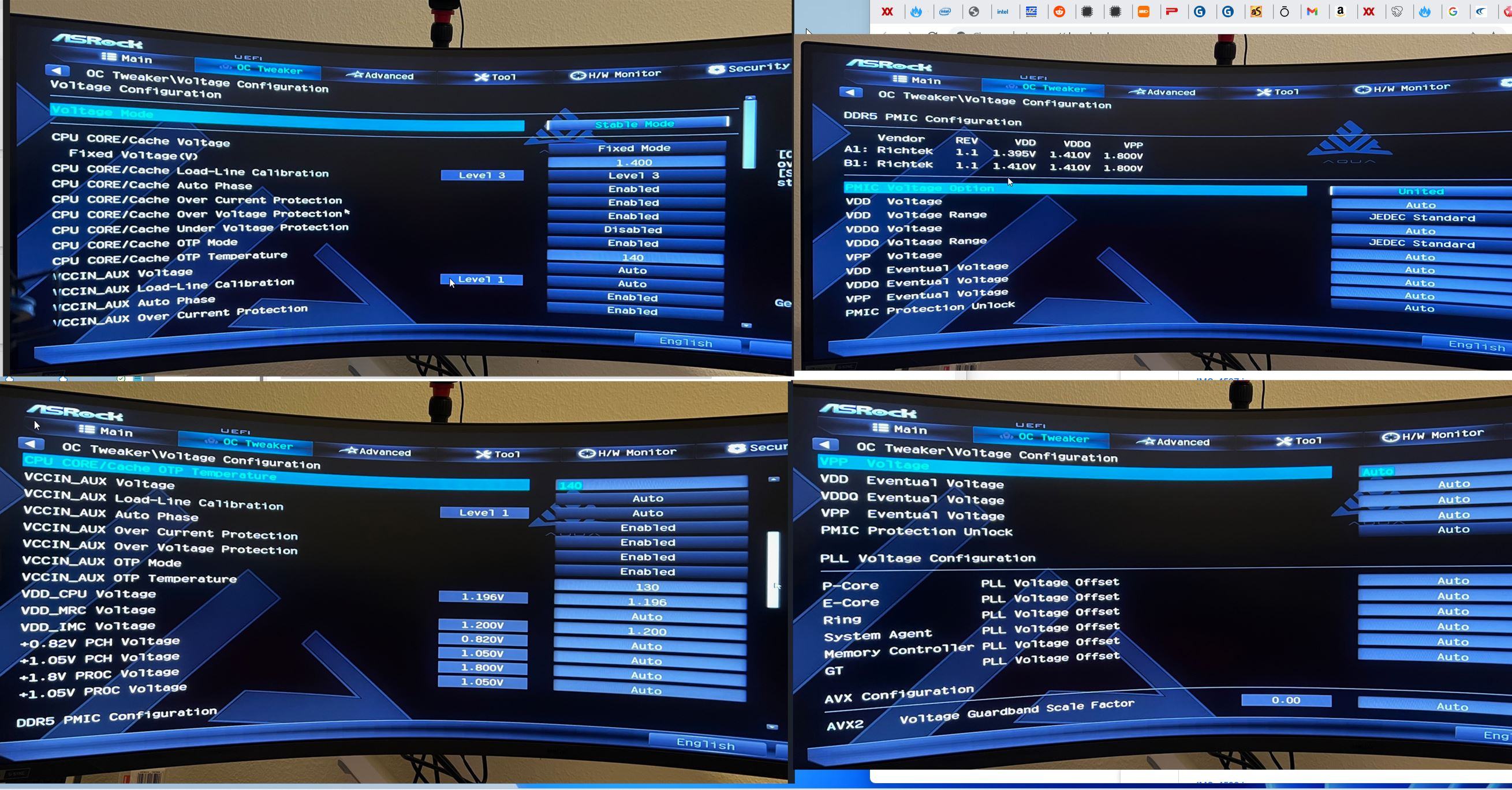

Das sind echt super Werte , AC_ALL und DC_LL habe ich noch nicht angefasst . Kann doch nicht sein das ich das erst bei 400 Watt erreiche , das muss noch etwas faul im Bios sein
Kommt euch noch etwas bekannt was noch falsch sein könnte ?
Für was brauchst du die undervolt protection? Du möchtest ja unter Last ein wenig mehr einknickende VCore. Wenn ich dein HWMonitor richtig interpretiere warst du unter Vollast noch auf 1,248 V. Das sollte er nicht unbedingt brauchen. Wäre LLC 5 nicht die normale Loadline?

Naja ich hatte VCORE 1.35V mit LLC3 , Cinebench ist durchgelaufen . Aber bei Prime95 hängte der PC somit 1.4V mit LLC3 , vermutlich geht noch etwas weniger
Hier mit 1.35V LLC3 , Prime95 nicht Stabil
War an, dachte ich irrelevant . Dann mache ich es aus und Teste nochmal vielleicht bring das was.
Über 400W ist crazy. Oder war das das Resultat von Prime95? Prime95 vergisst du bitte erstmal wieder. Außer du willst wissen wie gut deine Kühlung ist.
War bei Cinebench , bei Prime95 vergleichbar. Ich habe immer mit Pirme95 getestet womit testet du ?

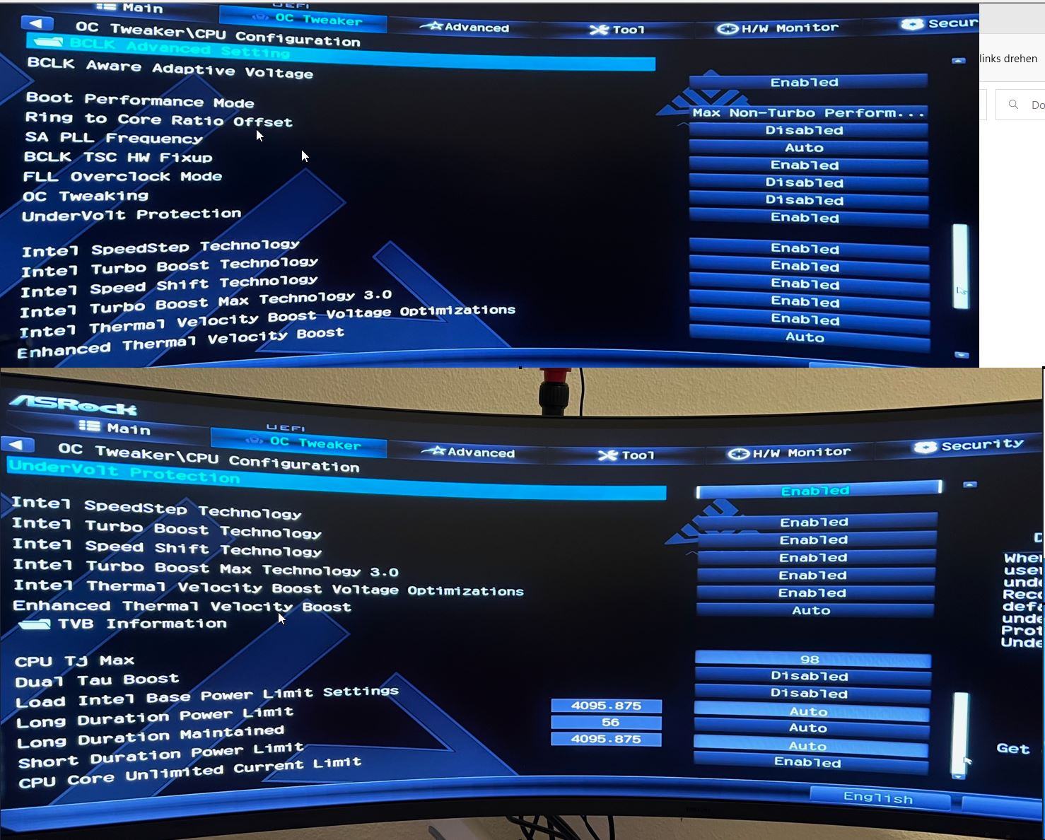

Solange du nicht PL1 und PL2 einstellst, wird das nichts, dein Limit ist immer noch offen.
Wenn ich das einschalte bin ich bei 27k im Cienebench . Er läuft eine Minute mit ca. 270 Watt danach nur mit ca .130 Watt , die CPU Frequenzen sich auch komisch .
Dann wird Tau greifen, kenne mich mit ASROCK auch nicht mehr aus, hatte ich vor 10 Jahren glaube mal, also Tau würde ich auf Disabel lassen und Base Power limit auf enable und dann schauen, ob du dann etwas einstellen kannst.
Geht mir auch so, hatte immer ein Asus Board , wollte was anderes. Habe im Bios solche unterschiede nicht erwartet. "Dual TAU Boost" war die ganze Zeit auf Disable
Man sollte bei dem bleiben :-) Stell eine Support anfrage bei ASROCK die antworten eigentlich recht zügig und frag wie du nach Intel vorgaben dein Bios einstellen kannst.
Hast recht aber ist wirklich ein schönes Mainboard. Na gut Versuche mein glück bei dem Asrock support .
