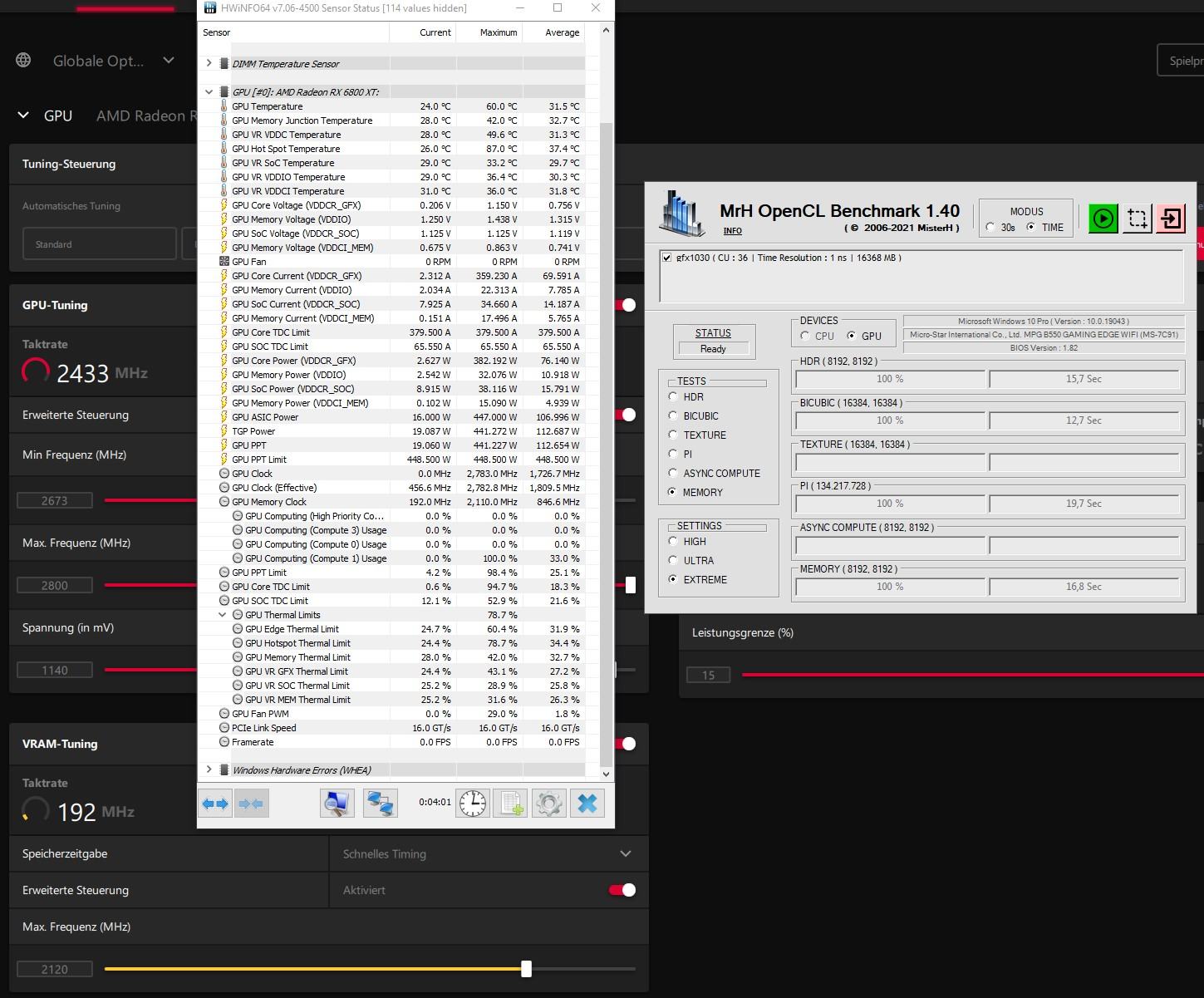

6800xt 2700min,clk-2800maxclk/2150 mem/ MPT/ 35'C / custom loop /21.10.2/Sylwester.
6800XT 2637-2800/2120FT1 /MPT /87°C AIO/21.9.2/ApolloX

6800XT 2700-2800/2120FT1 /MPT /92°C AIO/21.10.2/ApolloX
gleiche MPT Einstellungen wie hier
@misterh Du bist ja ein ganz schlimmer CO2 Produzent mit deinem Bicubic, das ist ja krank, was da Leistung durchgeht, alles was das MPT hergibt. Und das war heute bei außen 7°C auch der Benchmark, welcher den Hotspot auf 92°C getrieben hat.
Wenn ich mir meine beiden Runs auf dieser Forenseite anschau, dann ist alles sehr ähnlich, nur der VRAM ging voll ab mit dem schnelle SOC. Auch interessant, also die Hypothese, dass der Test von MrH den VRAM gut prüft, da scheint was dran zu sein. (y)

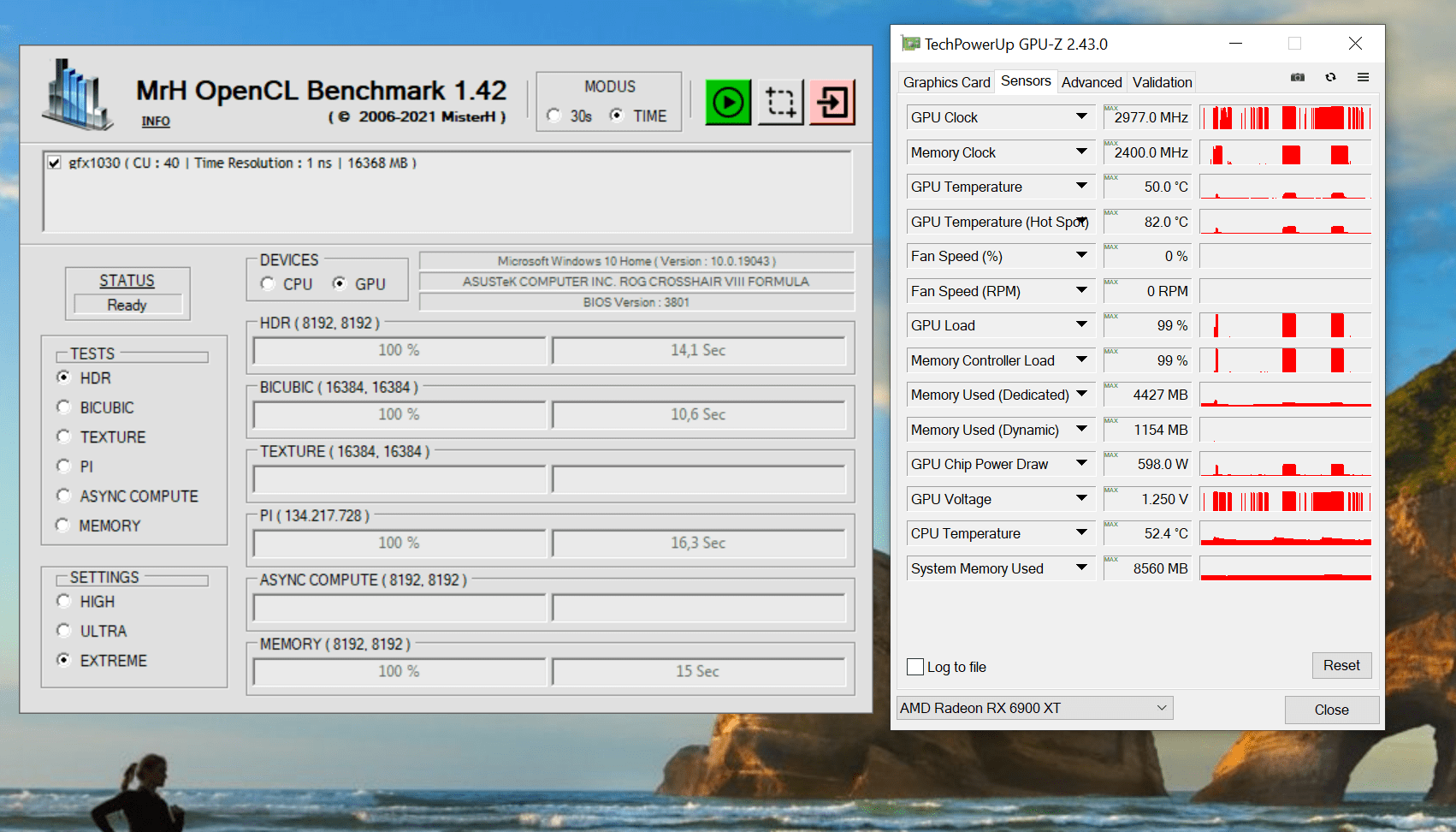

Update
Der Benchmaster mit neuem Score
Einstellung für alle 4 Tests:
6900XTXH Sapphire Toxic (LC-Bios)- MPT 2892-2992 2410@FT2 / 50°C / Wasser- 21.8.2 - @Holzmann

6900XTXH ASRock OCF - 2905-3015/2182/Treiber only - 43°C/Wasser - 21.11.3
edit: die Werte mit Luft bitte drin lassen
Oha, seh ichs richtig, 3 GHz?
Die 3GHz sieht man nur beim Memory Durchlauf, der reguläre Durchschnitts Takt war 2997MHz und bei BICUBIC nochmals tiefer.

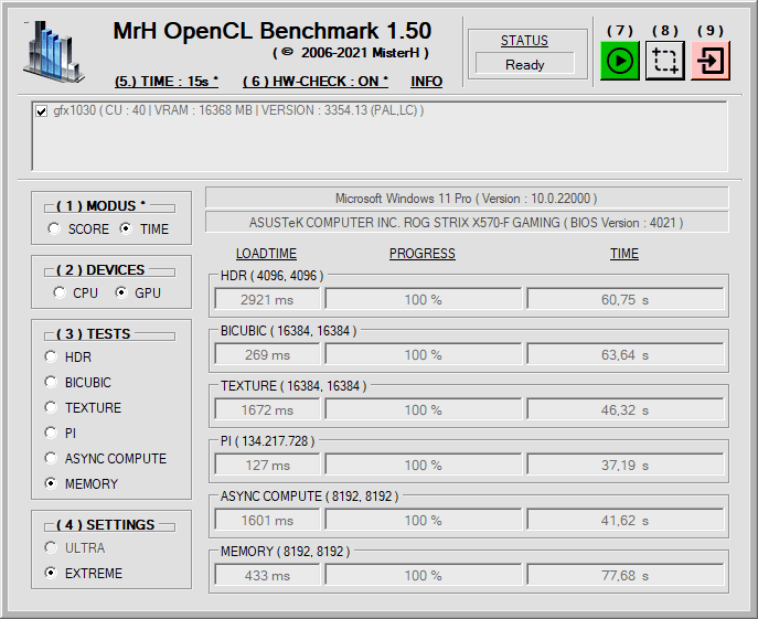

Version 1.50 ist nun freigegeben. Ab sofort trage ich jedes Ergebnis von Euch in die Tabelle ein. Auch von anderen Foren werde ich hier eintragen.
Ihr könnt alle 6 Tests laufen lassen. Und wie davor auch diesmal Time Modus wählen.
Im 3DC erledigt.
edit: gekühlt wird mit Wasser die Temps sind im GPU Screen (GPU-Z) ersichtlich.
aus Sicherheitsgründen hab ich Bicubic Test entfernt (1.51). :(
Rest sind unverändert.

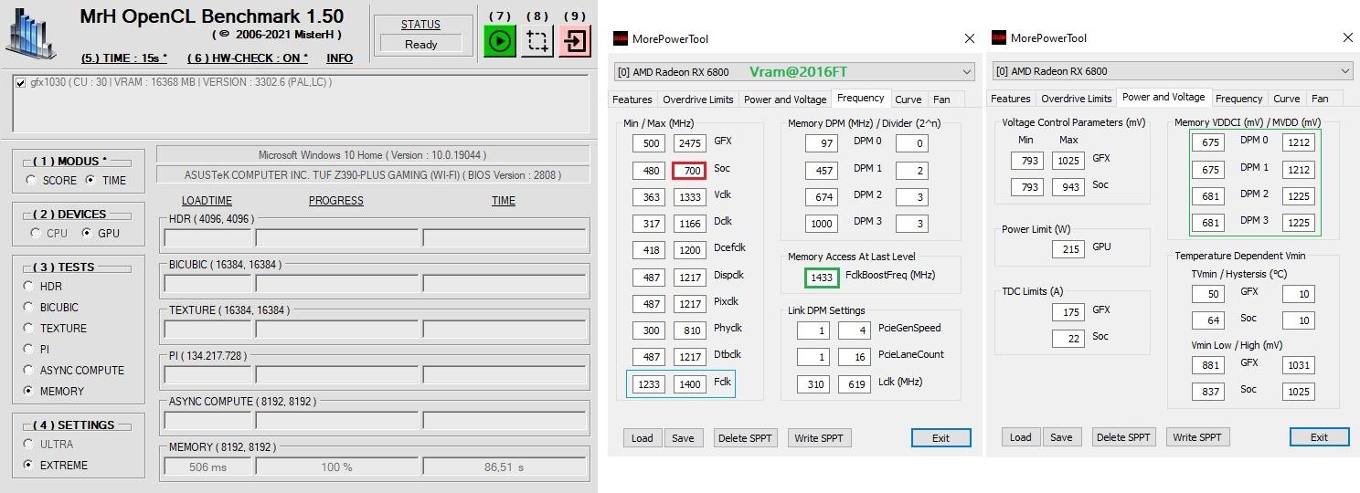

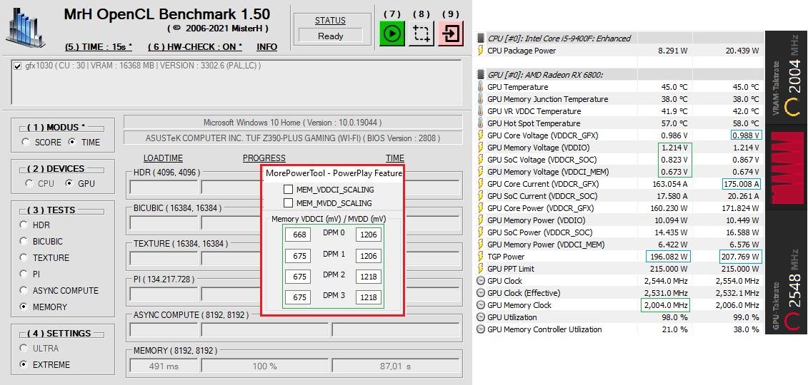

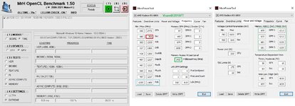

Was macht eigentlich MEMORY genau, wird da auch SOC und fclkboost benutzt?
(um bsp.weise Daten rein und raus zu schreiben mit kleinem Umweg über den IF-Cache)
Im Idealfall würde ich gern das Tool zur Vram - Optimierung nutzen, falls es dann in Games noch halbwegs funzt. (bzgl. UVen)
