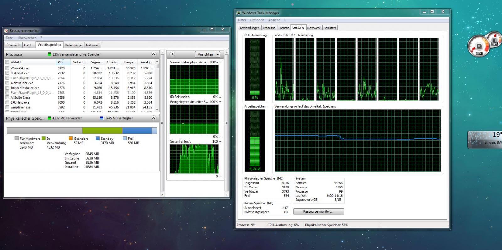

so siehts aus
Man sieht das "Problem". 16GB Installiert aber nur 8GB werden genutzt. Hier mal meins mit 16GB

also der Ressourcen Manager sieht aber starkt nach verhunsten msconfig aus
-> irgendwelche "optimizer-tools" im Einsatz?
Check mal bitte folgendes:
Start -> ausführen -> msconfig -> startoptionen (2.Reiter) -> erweiterte optionen -> Haken bei Max. Speicher raus nehmen
(Falls di Menünamen nicht 100% passen-> sorry, hab nur ein italienisches W7 hier :) )
Neustart natürlich nicht vergessen
Der Part "für Hardware reserviert sollte auf ein paar 100MB fallen"

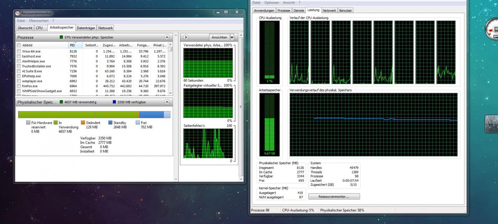

habs ultimate druff, ja es ist schwer weil mir die lust dazu fehlt der fehler muss woanderst liegen, weil ich hab im biso jetzt chip setting für ram geladen und hab laut bios anzeige und task manager nur noch 8bzw. 4 gb. Da passt was nicht.
bild anbei
- - - Updated - - -
jetzt steht 16gb da lol

Also war es ein Bios-Problem, müsste man ja eigentlich an der Menge des Speichers die im Bios bei Post angezeigt wird sehen. Aber da seit der Einführung der Hersteller-Logos "über" dem Post da sowieso niemand mehr hinschaut ... bastelt man halt ein bisschen :-(
da stehen immer noch 16gb :( es werden aber nur 4 angezeigt sieht man doch
Also ich seh auf Deinen Bilder 2x8 und keine 4 ... aber Du wirst es schon wissen^^
Hab ich wohl den Beitrag zu den Bilder falsch interpretiert.
