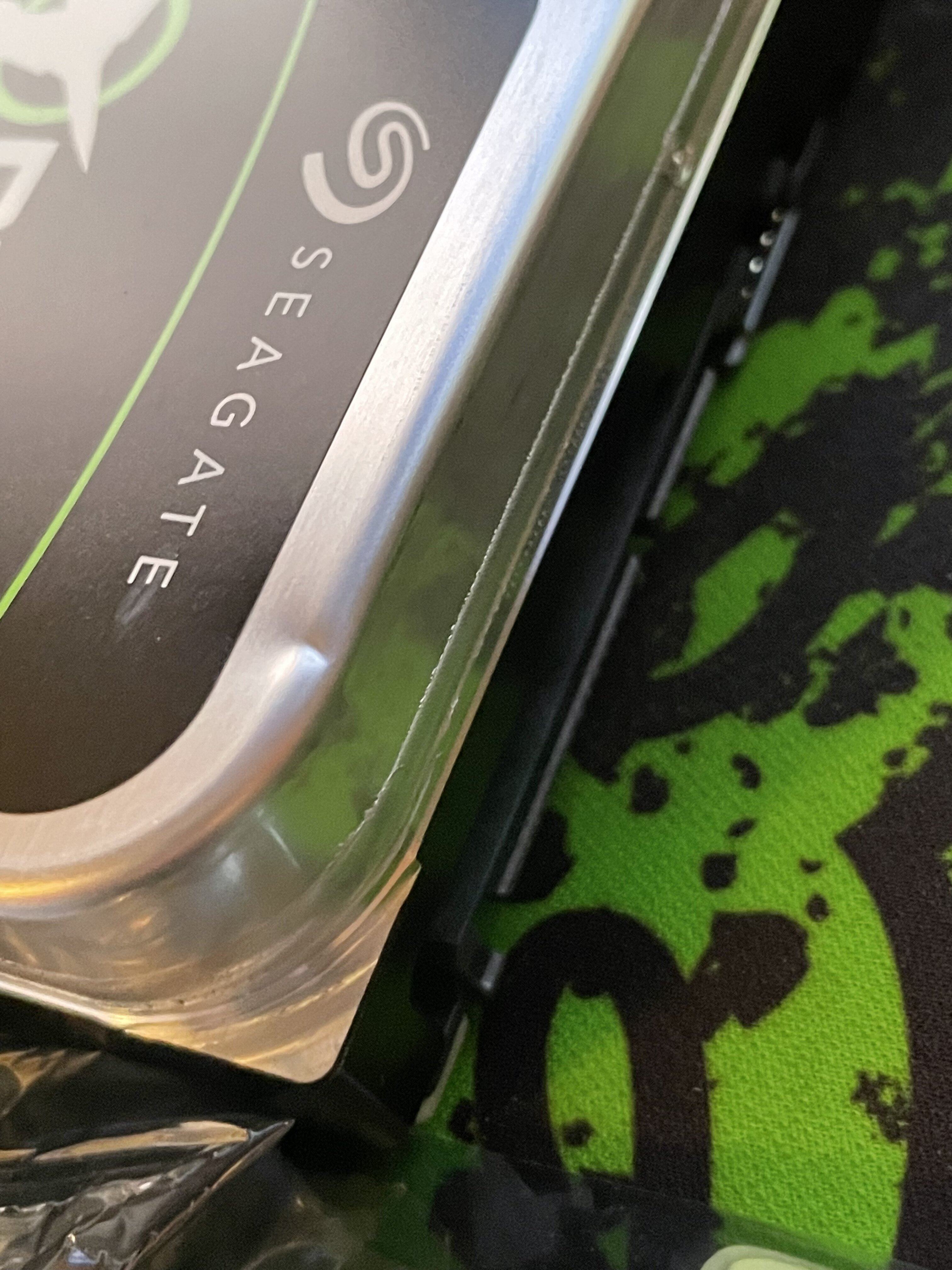

Ich habe letztens 3X die 18TB EXO bestellt.
Bei der 3. Platte kam es dann zu einer bösen Überraschung.
Nach dem Öffnen der Antistatik Folie kam am Gehäusedeckel eine kleine Beule zum Vorschein.
Zum Glück wurde die Platte anstandslos getauscht.
Festplatten waren in HDD Kartons einzelnt verpackt und Außenkarton und die HDD Kartons zeigten keinen Transportschaden.
Dann dürfte es beim Händler im Lager oder beim Verpacken passiert sein, was bedeuten dürfte, dass sie intern die HDDs nicht mit der nötigen Sorgfalt handhaben.

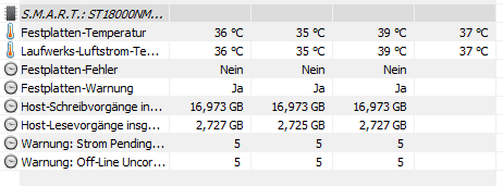

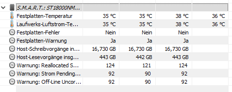

Kurze Rückmeldung. Mittlerweile 2 weitere Seagate Exos 18 TB mit SMART Warnungen. Cooles Produkt. (y)
Oder cooler Umgang des Händlers mit den HDDs z.B. beim Verpacken.
Hmm, die eine war von Digitec.ch in der Schweiz, die andere von Alternate. :whistle:
Digitec Model:
Alternate Model:

Wie sind die Festplatten entkoppelt? Während Bau- und Stemmmaßnahmen solltest du auf jeden Fall zur Sicherheit dein NAS abschalten. Die ersten 10/12-TB-Helium-Festplatten hatten noch Zähler, wie oft der Erschütterungssensor ausgelöst hat.
Poste doch bitte mal den Screenshot von CrystalDiskInfo für die beiden HDDs, ziehe aber bitte das Fenster soweit auf, dass alle Attribute und auch die Rohwerte vollständig sichtbar sind, also keine Scrollbalken mehr erscheinen. Dann kann man sehen was genau diese Warnung ist, so sagt das wenig aus.
Die HDDs hängen an einer 9405W-16i HBA. Crystaldisk hat die Werte da irgendwie nicht auslesen, daher hatte ich auch auch lange nicht mehr mit den SMART Werten der HDDs beschäftigt. HWInfo kann es aber wohl. Irgendwelche Ideen?
HWInfo kann normalerweise auch die S.M.A.R.T. Werte anzeigen und wenn nicht, wäre ich vorsichtig was die Anzeige bzgl. der Warnungen/Fehler angeht, da dies sonst auch eine Ausgabe des RAID Controllers/HBAs sein kann. Gibt es kein Tool für den HW RAID Controller/HBAs zum Auslesen der S.M.A.R.T. Werte der einzelnen Platten?
