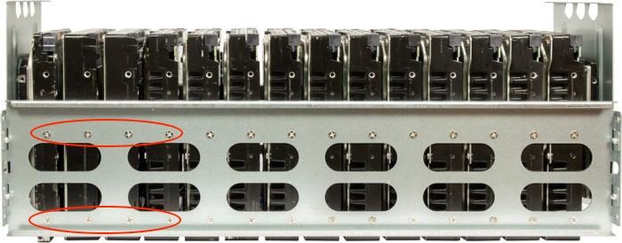

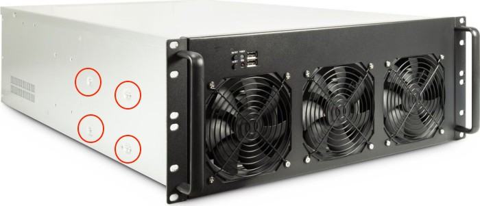

Groß und günstig resultiert im Wegfall von HotSwap Trays. Da nutze ich gerade das:
Inter-Tech 4F28 Mining-Rack

Hättest du hier ein paar Bilder vom Aufbau oder Inneren? Das habe ich auch schon gesehen aber ich kann mir nicht vorstellen wie man in dem Gehäuse bequem platten ein oder Ausbauen kann.
Ich habe leider keine Bilder bei meinem Aufbau gemacht. Das Case ist auch nicht für einen bequemen Plattenwechsel, sondern für maximale Plattenanzahl, bei einem güsntigen Preis und hohem Airflow.
Die Platten werden halt kopfüber eingebaut und dann von oben verkabelt. Ein ähnliches Problem wirst du aber immer haben wenn du nicht HotSwap nimmst (dann brauchst du aber auch immer SAS Kabel/Adapter).
Schade... hätte mir das gerne genauer angesehen auf den Bildern im Netz sieht man das nicht richtig. Und die "Anleitung" sagt auch nicht wirklich viel aus.
Wie werden die HDDs und SSDs befestigt? Und wie ist der HDD "Käfig" Halterung befestigt? Also einfach eine genauere Ansicht von oben :)
Also ich komme selber leider nicht dazu eigene Fotos zu machen.
Das Case hat 2 große Trays für jeweils 14x Platten, wo alles mit Schrauben gelöst ist. D.h. die Platten werden von oben in diese Trays eingeführt und dann von den Seiten der Trays verschraubt. Dafür müssen die Trays komplett ausgebaut werden, was bedeutet das es nicht schnell oder gar HotSwap fähig ist.
Die kopfüber eingebauten HDDs werden dann von oben her verkabelt (da muss man sich etwas überlegen bei mehr als 10 HDDs ;)
Danke...
OK also "schnell" kann man da nichts wechseln. Sprich man muss den Tray jedesmal ausbauen oder kommt man irgendwie an die hdd schrauben ran?
Genau. So ist es aber bei ziemlich jedem Case das nicht HotSwap Trays bietet.
Hier gehts darum viele HDDs günstig unterzubringen und optimale Kühlung zu bieten.
