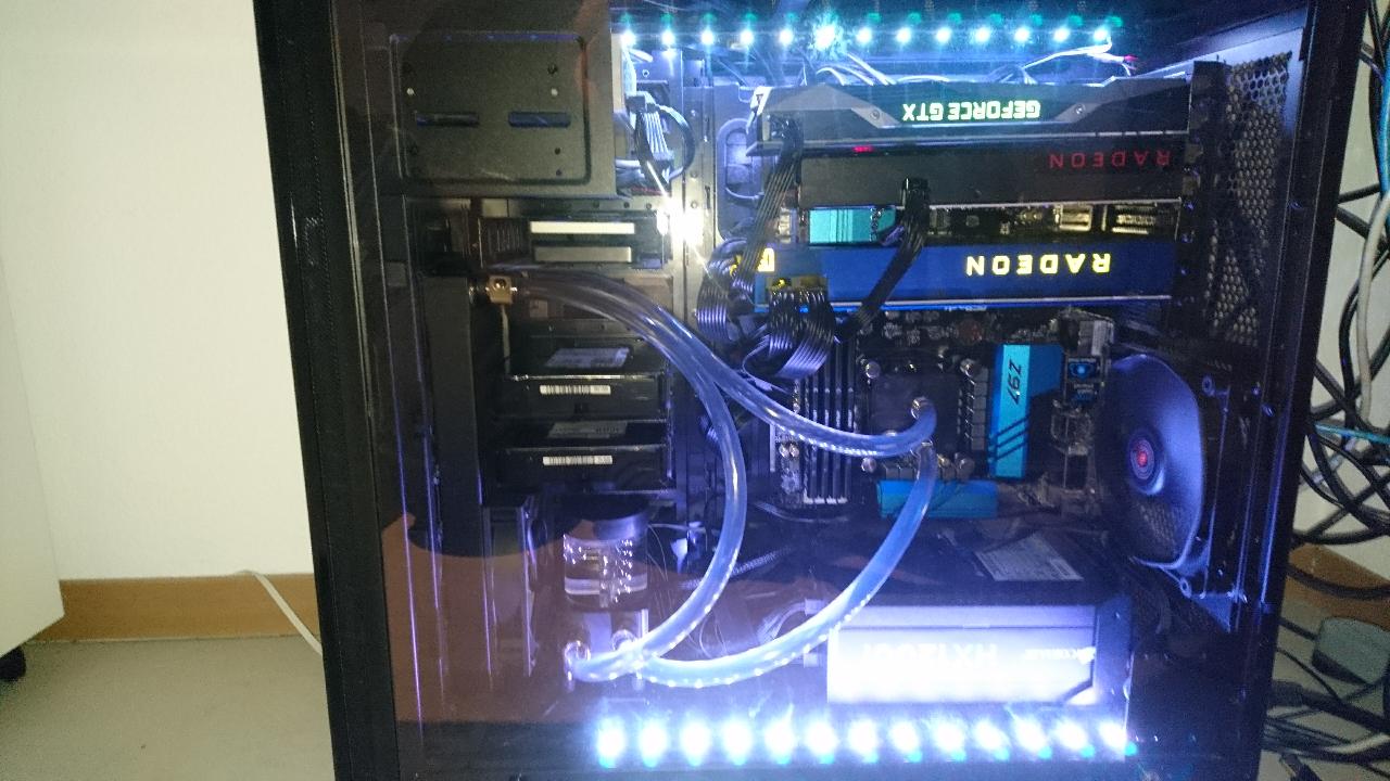

So sieht das Setup vor Umbau auf X399/Threadripper aus:
Die Temperaturen sind recht gut. Habe die Pumpe und Lüfter so eingestellt, dass sie ab 63°C Tdie (90°C Tctrl) auf 100% aufdrehen (1850 rpm für den Vardar Lüfter und 2400 rpm auf der Pumpe).
Unter Prime95 small FFT ergibt sich damit eine maximale Temperatur von 66°C (Tdie), also knapp unter throttling (bei 68°C für Threadripper).
Für Übertakten reichts natürlich nicht.
