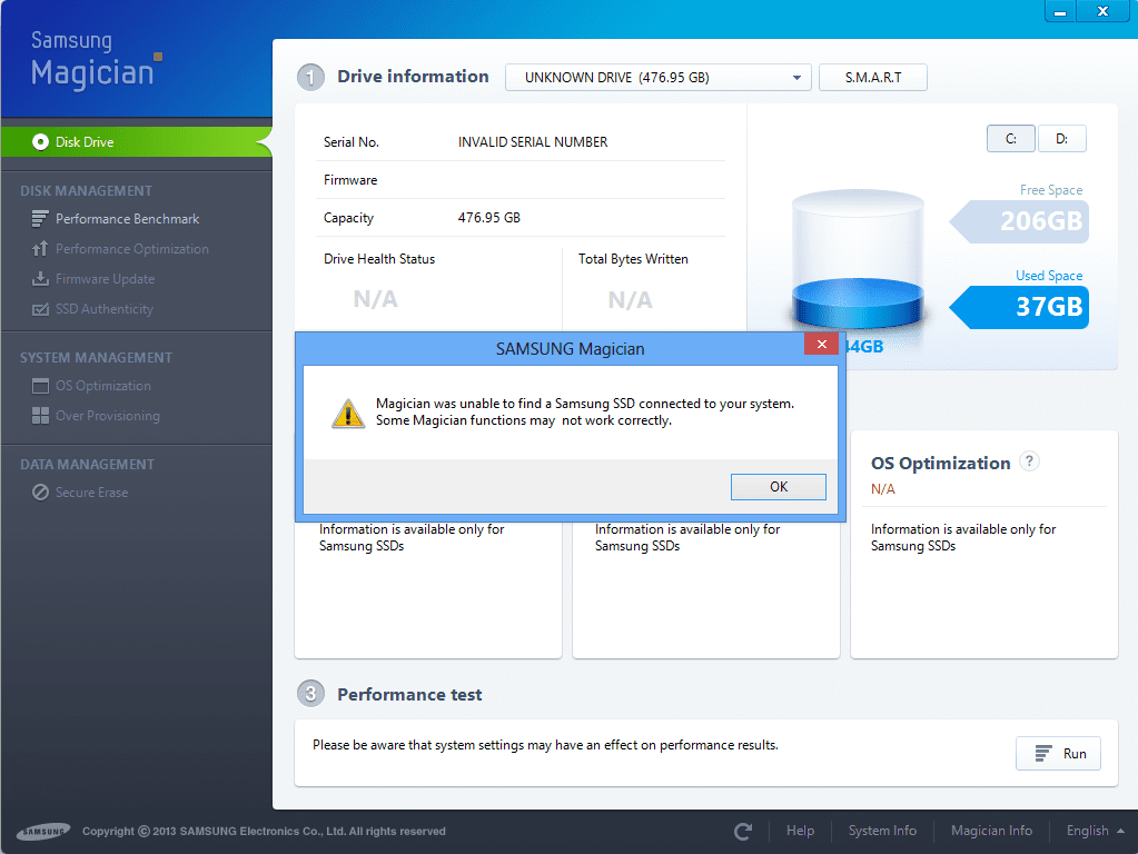

Also kurz gefragt: Kann ich die 840 Pro auch im Raid mit der Magican Software ansprechen?
Nein, wenn Du die aktuelle Samsung Magician Software mit einem System startest, in dem sich 2 Samsung 840 Pro SSDs im RAID0 befinden, bekommst Du folgende Meldung:
Also muss ich folgendes machen:
1. SSDs einzeln einbauen und unter dem aktuellen Windows auf den neusten Stand bringen.
2. Raid-0 im Mainboard aufsetzen.
3. Windows neu installieren.
4. Nie wieder anfassen.
Richtig so?^^

So kannst Du es zwar auch machen, aber so viel Aufwand ist überhaupt nicht nötig.
Das "Säubern" (Secure Erase) der einzelnen SSDs geht wunderbar ohne jedes Betriebssystem, indem man sich eine Parted Magic Boot-CD erstellt und dann von dieser bootet.
Mache das RAID aber unbedingt an den Ports des Z77 und nicht an denen des ASMedia 1061! Wenn da schon das aktuelle BIOS drauf ist und ASUS in dem das aktuelle OROM implementiert hat, dann geht bei Verwendung des aktuellen Treibers auch TRIM. Sonst würde ich auf ein RAID lieber verzichten.
