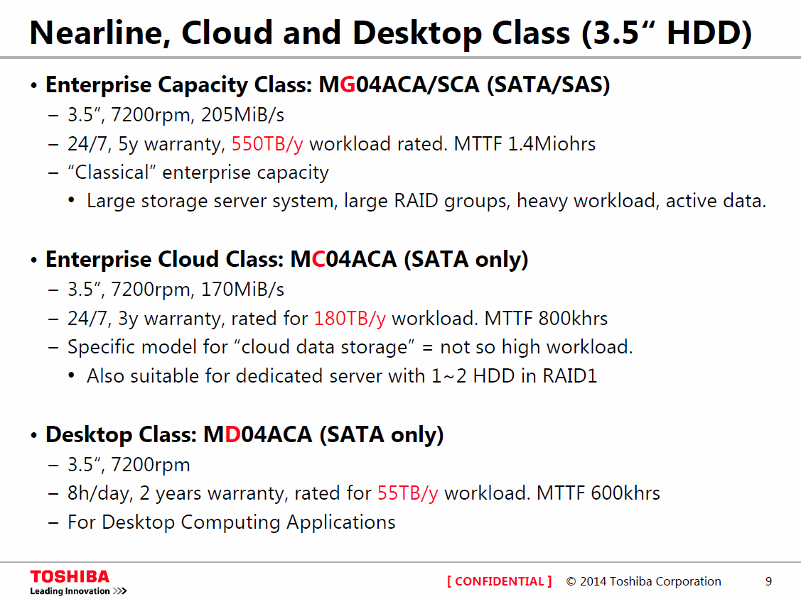

attachment.php
Die Toshiba MG Reihe ist nicht gerade günstig, verträgt aber eben Dauerlast wie auch im Datenblatt steht nicht nur 24/7 zu laufen, sondern wirklich 24/7 zu arbeiten:
Die darf man also die ganze Zeit mit Arbeit quälen, dafür ist die gemacht.
Die 4TB Version kostet aber auch über 300€, also fast 2,5 mal so viel wie die einfach MD 4TB, wer glaubt er würde das gleiche dafür bekommenn und bei der MG Toshiba nur unnötig mehr Geld in den Rachen werfen, der soll hinterher nicht die HDD beschuldigen, wenn er falsch lag. Es gilt immer noch: You get what you pay for!
Von HGST kostet die billigste 4TB HDD schon 162€, also ein Drittel mehr als bei Toshiba oder auch Seagate, dafür ist es dann eine NAS mit 24/7 Zulassung. Dieses Video zeigt wie Vibrationen die Platten beeinträchtigen können, hier nur die Performance es Enterprise Platten sein dürfte die sowas erkannen und weil eben die Köpfe bei Vibrationen die Spur verlassen und man mindestens eine Umdrehung verliert. HGST hat dagegen eine Technik die sich Rotational Vibration Safeguard (RVS) nennt, die Megascale die Backblaze verwendet hat das übrigens auch (das ist eine als OEM vermarktete Enterprise HDD und entsprechend teuer) und sogar die alten Deskstar, die ebenfalls 24/7 zugelassen sind, die kann man mit einer einfach Desktop wie den Barracudas gar nicht vergleichen.

Danke für die ausführliche Information. Allerdings zeigt das Bild nur 3.5" Festplatten, weswegen meine Frage leider immer noch offen bleibt. Welche nehm ich denn nun? HGST 7100K oder WD Red ? Laut dem Test sollte die HGST 7100K in allen Belangen besser sein wie die WD Red. Ich weiß nur nich, ob ich es wagen soll, eine schneller drehende Platte wie die 7100K zu wählen und in Kauf zu nehmen, dass die evtl. höhere Wärmeentwicklung und somit schnelleren Verschleiß aufzeigt. Die Testwerte in dem verlinkten Test zeigen das zwar nicht auf, dennoch wird im Fazit als Text gesagt, dass die 7100K wohl eine der höchsten Wärmeentwicklungen aufweist von all den dort getesteten Platten. Auch dieser sehr schöne direkte Vergleich zwischen den zwei Platten verdeutlicht eigentlich ,dass die 7K100 besser ist. Ich kann mich irgendwie nicht entscheiden:
