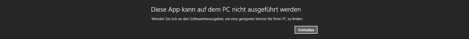

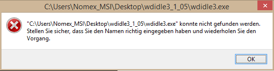

Also bei mir lässt sich WDIDLE3 erst gar nicht ausführen. kann es an win8.1 liegen mit 64bit?
WDIDLE3 ist zwar ein DOS Programm, aber es läuft nicht in einer Eingabeaufforderung unter Windows, Du musst Dir einen DOS-Bootstick bauen. Ich habe damals den für das BIOS Update meines N54L genommen.

Hab ich oben geschrieben, welche ich drin habe. derzeit eine WD Blue WD5000LPVX. Bloß unter win8.1 geht generell das Tool nicht!

Nein unter Windows kannst Du WDIDLE3 nicht laufen lassen, es muss ein DOS Bootstick erstellt werden, da das Tool unter Windows nicht läuft!
