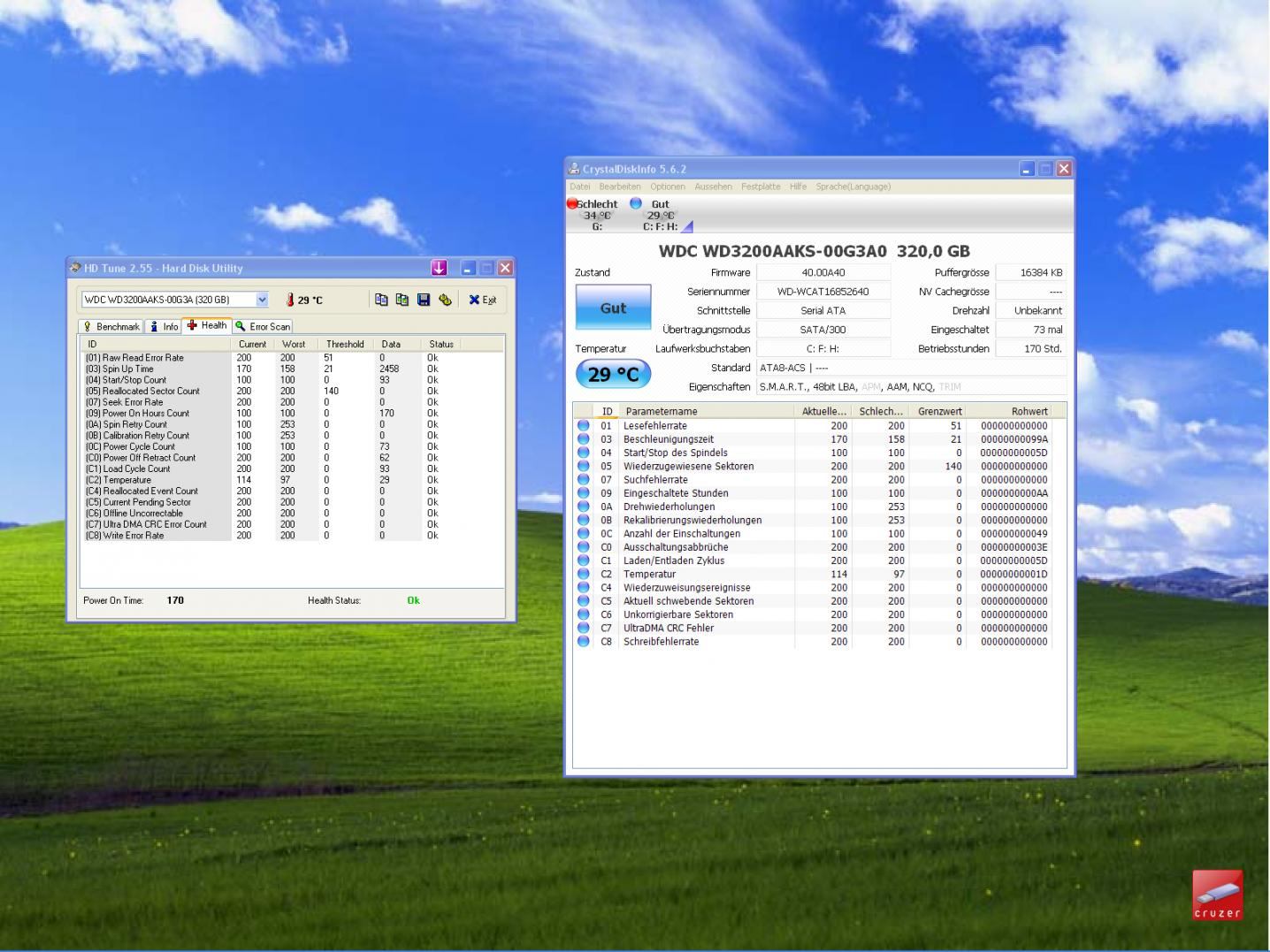

hier ein screenshot, irgendwie vertraue ich dem nicht, steht immer auf 200 bei load/unload cycle.
ist das in Ordnung, wenn ich die zwei tools verwende, und ich muss auf laden/entladen Zyklus bzw. load cycle count achten?

In der Rohwert- bzw. Data-Spalte steht die Anzahl der Vorgänge drin (in deinem Fall 93). HD-Tune zeigt das als Dezimalwert und CrystalDiskInfo standardmäßig (kann man in den Optionen ändern) als Hexwert an. Die 200 bei aktueller und schlechtester Wert sind normalisierte Werte, die eine Art Bewertung darstellen. Der Festplattenhersteller gibt in der Spezifikation meistens an für wie viele Lade-/Entlade-Zyklen die Kopf-Mechanik ausgelegt ist. In der Regel sind Desktop-Festplatten für Park-Zyklen von 300.000 oder 600.000 ausgelegt. Je mehr Park-Vorgänge stattfinden, desto niedriger wird der normalisierte Wert. Das geht so lange bergab, bis bei aktueller und schlechtester Wert eine 1 steht. Dann sind die vom Hersteller garantierten Lade-/Entlade-Zyklen von 300.000 oder 600.000 erreicht. Das bedeutet aber nicht, dass die Festplatte bei Erreichen dieser Marke plötzlich nicht mehr funktioniert.
Übrigens, wie schon mal in einem anderen Thread geschrieben, ist die HD-Tune Freeware nicht mehr empfehlenswert und du solltest sie in den Papierkorb verfrachten.
da hatte ich die Fotos schon geschossen, als du das über hd tune geschrieben hast. Und extra nochmal machen wäre mir zu anstrengend gewesen. Dachte du wirst es vertragen nochmal hd tune anzusehen, wenn es sich neben dem crystal disk gesellt.

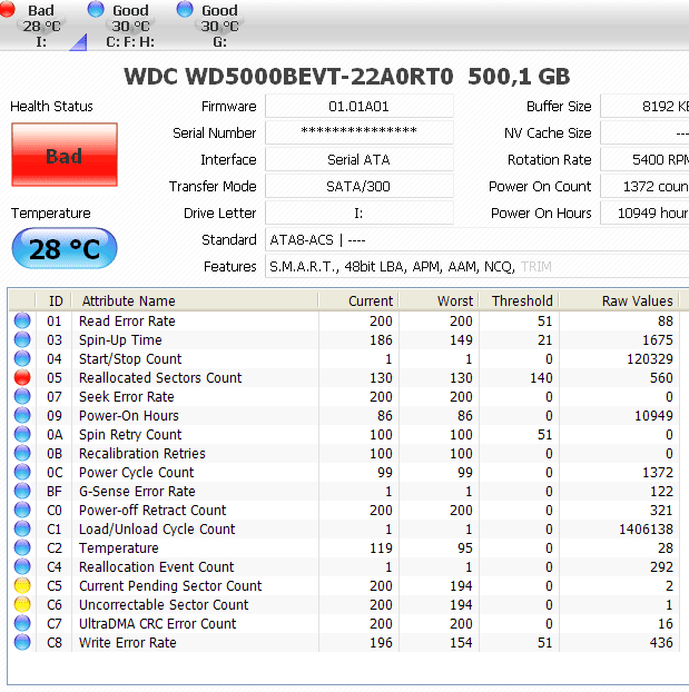

ich seh gerade bei der 2.5 wd scorpio blue, die mir im anderen thread k.o. gegangen ist, ist der load cycle count 1406138. Habe die Platte genau drei Jahre verwendet. Ganz normal. Als Systempartition und mit zweiter Datenpartition. Wenn die Platten von haus aus auf 300 000 counts ausgelegt sind, und 3 Jahre Garantie oben waren, dann sind die ja eigentlich eine totale Fehlkonstruktion. ?
Ich will nicht nochma so eine Platte.!
