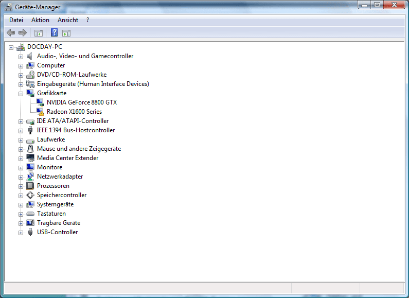

Hi allen Usern,
Ich habe momentan ein großes Problem.!
Ich habe einen Quad Core PC mit Vista 32bit indem eine 8800GTX verbaut ist und ich habe an der Wand nebeneinander zwei Monitore.
Bis jetzt habe ich den rechten Monitor mit der 8800GTX genutzt und es war alles bestens.
Aus meinem alten XP PC baute ich eine ATI Radeon X1600XT aus und in den Vista PC ein und wollte nun auf dem linken Monitor die X1600XT verwenden, um so zwei verschiedene Programme am laufen zu haben z.B. links TS und rechts BF2.
Leider funzt dies nicht da der linke Monitor kein Signal empfängt obwohl alles über DVI angeschlossen ist. Die Treiber für die ATI Karte habe ich Installiert. Im Gerätemanager wird sie zwar erkannt aber mit gelben Zeichen.
Was könnte der Fehler sein.?
Du kannst auch mit der GTX "dualview" nutzen beim treiber einstellen dann kannst einfach links ts und rechts bf2 machen oda link media player wie du auch immer willst
mach die x1600xt wieder raus :)
Dann schliesste beide monitore an die Anschlüsse der GTX.
Gehts ins treiber men von NVIDIA dann kannste da DUalview einstellen oder klonen oder was weiss ich ^^
Ja, ganz genau, das wäre für das Problem die einfachste Lösung. Dass überhaupt kein Bild von der Ati kommt wird daran liegen, dass sich der Ati Treiber mit dem nVidia Treiber in die Haare bekommt, man sollte beide Treiber niemals zusammen auf dem System installiert haben. Auch Treiberreste nach der einfachn Deinstallation können ein Problem darstellen, deshalb alles mit Drivercleaner oder Ähnlichem löschen. Dann eifnach DualView rein und du hast zwei Monitore mit verschiedenem Bild und kannst eifnach mit dem Mauscursor zwischen beiden Hin- und Her springen.
MfG
KKC

Unter Vista kann man nur noch einen Grafikkarten-Treiber installieren. Wenn Du unbedingt eine 2. Graka brauchst (aus was für einen Grund auch immer) musste Dir wohl oder übel noch mal eine Nvidia in den Rechner hängen.
€: Das mit dem rutschen/verkleinern passiert nur wenn Du das Game nicht in der nativen TFT-Auflösung zockst.
