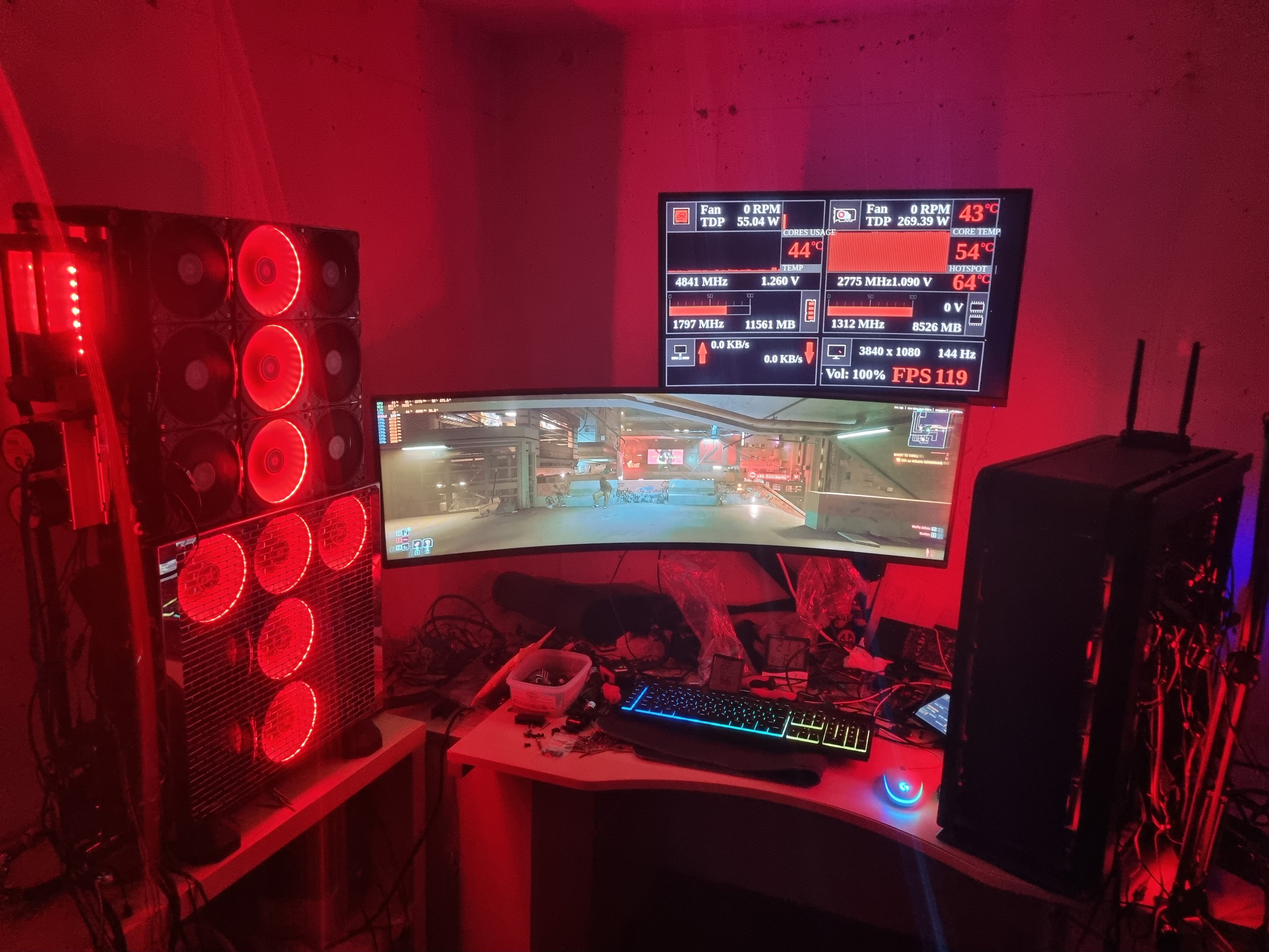

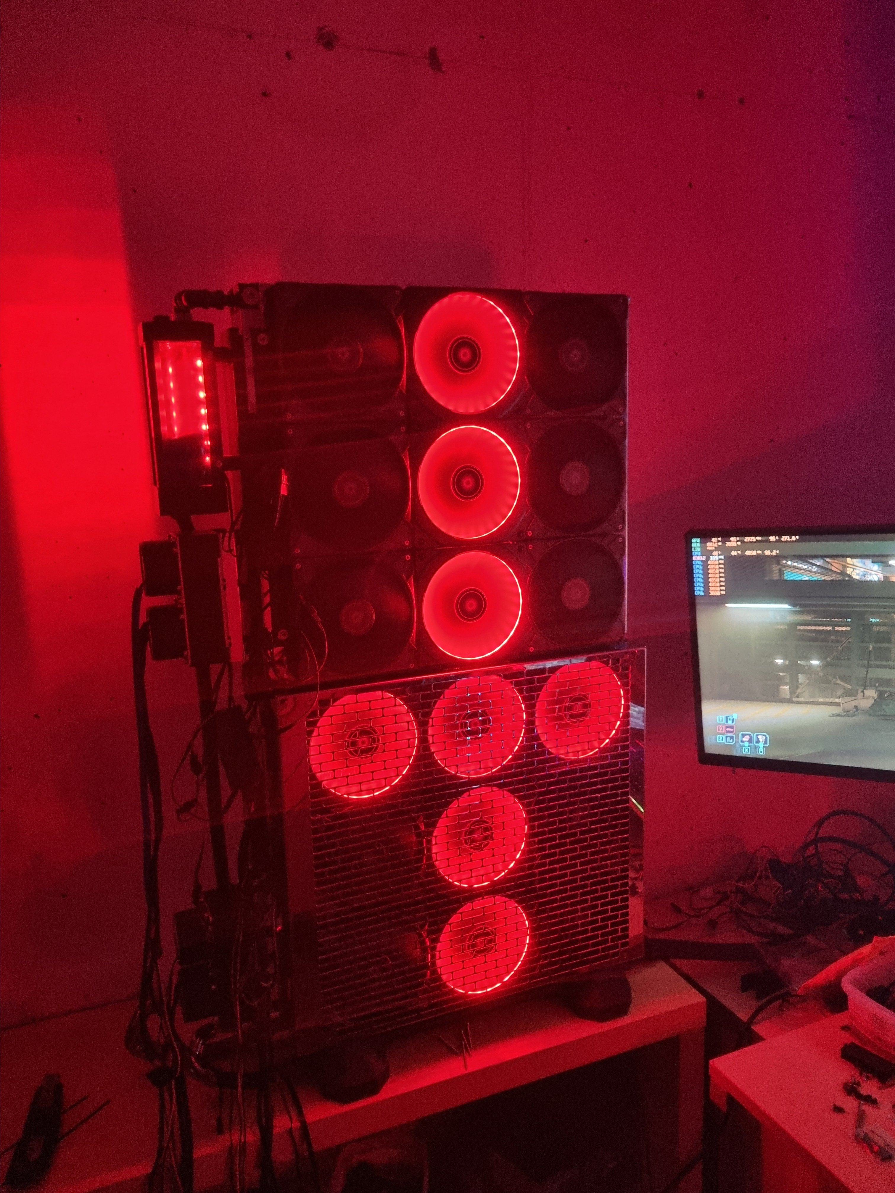

2 Mora 420 sinnvoll für Ryzen 5900x und 3090?
Irgendwelche Spielchen mit mehreren Reservoirs sind technisch nie sinnvoll. Die Spielerei mit den Pumpen geht. Und der Durchfluss wird nur in Teilen durch den Schlauch beeinflusst. Kühler haben den größten Einfluss.
ich hab mit 2 420er 2 Kreisläufe für je Cpu und Gpu gebaut. Im Fazit ist der Durchfluss etwas höher als in Reihe geschalten. Temperaturmässig bringt das auch maximal 1 Grad geringere Wassertemp. Von einem Mora 420 auf 2 Stück in Reihe bekommst Du maximal 2 Grad geringere Wassertemp. Das ganze ist nur im Sommer bei 35Grad im Schatten interessant, sonst ist es völlig egal ob das Wasser 25 Grad oder 28 Grad hat.
Früher galten 30 Frames die Sekunde als flüssig fürs zocken, jetzt ist alles unter 100 ruckelig. Früher hat man seinen Pentium 3 und Grafikkarte + Chipsatzkühle rmit einem 240er Radi gekühlt, jetzt geht unter 2 Moras schon fast nichts mehr,wenn man nicht will dass das Wasser die Acryl Hardtubes zum schmelzen bringt :LOL:
In 2 Jahren braucht man selbstverständlich mindestens 3 Moras,damit die Acryl Hardtubes nicht schmelzen. Ganz klar!!!
Habe hier nen 5950X und nun 7950X mit 3090 und baue gerade auf 4090 um. Wenn Dein Raum nicht gerade riesig ist, wirst Du das Problem haben, dass im Sommer im Raum irgendwann 40°C sind.
Es würde nur helfen wenn man den zweiten Mora in einen anderen Raum stellen könnte. Die Kühlleistung eines Mora reicht locker für High End CPU + GPU solange nicht gerade Hochsommer ist. Habe hier ein ca. 12-15m² Home Office und hätte schon gerne nen größeren Raum wegen der Kühlung. Auch im Winter habe ich hier mal locker Temperaturen nahe 30°C bei intensiveren Gaming Nights ;D
Die einzige möglichkeit wäre mit wesentlich mehr Liquid eine längere Schleife zu erzeugen, aber hier müsste man dann immer auslooten wieviel l/h und Lüftergeschwindigkeit man bei welcher Raum und Liquidtemperatur hat und es anpassen.
Dann sprechen wir aber auch von mal eben 1-2 oder gar 3 Litern zusätzlich.
Eklig wird es halt immer, wenn die wie Tackle schon sagte, die Raumtemperatur nicht geregelt werden kann, im Sommer kann ein Fenster auf Fluch und Segen sein.

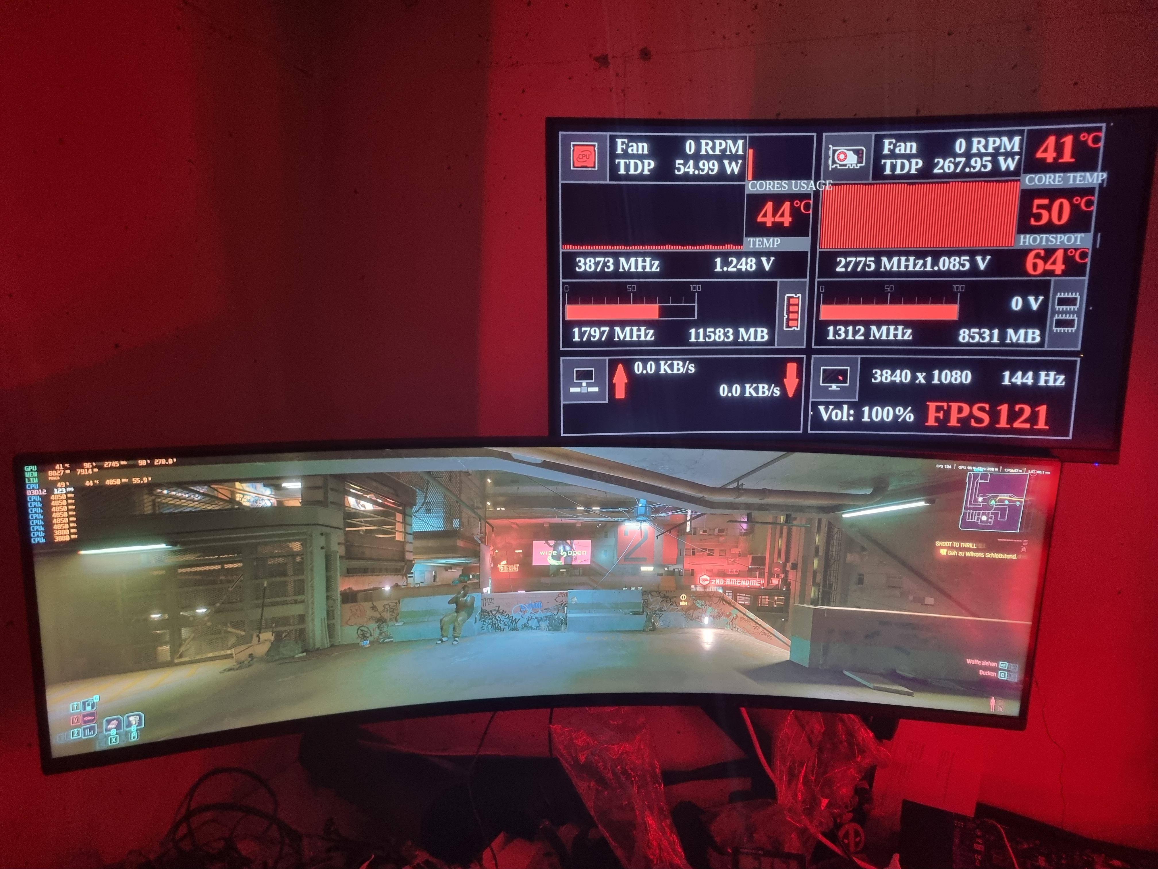

liefen beide mit einer Wassertemperatur von 40 grad problemlos auf Takt.
Was hast du für ein Problem? Ich habe doch gerade nichts anderes gesagt!
Die Wassertemperatur kann auch bei 60 Grad sein, das spielt absolut keine Rolle, solang die Hardware entsprechend gut gekühlt ist und Leistung erbringt..
Bei den AMD Karten wie z.B. meiner 6900xt war gerne mal der HS 30-35 Grad höher als die GPU selbst, das hat dann dank Automatismen für eine Abschaltung und böse Throttle gesorgt.
Mit WaKü war dann alles super, mit MoRa perfekt.
Idle hat die KArte IMMER Raumtemperatur von aktuell 18-25 Grad, Hotspot identisch.
Beim Spielen auch nach einer Stunde noch nicht üpber 55 GRad und Hotspot seltenst im Spike 15 Grad höher.
