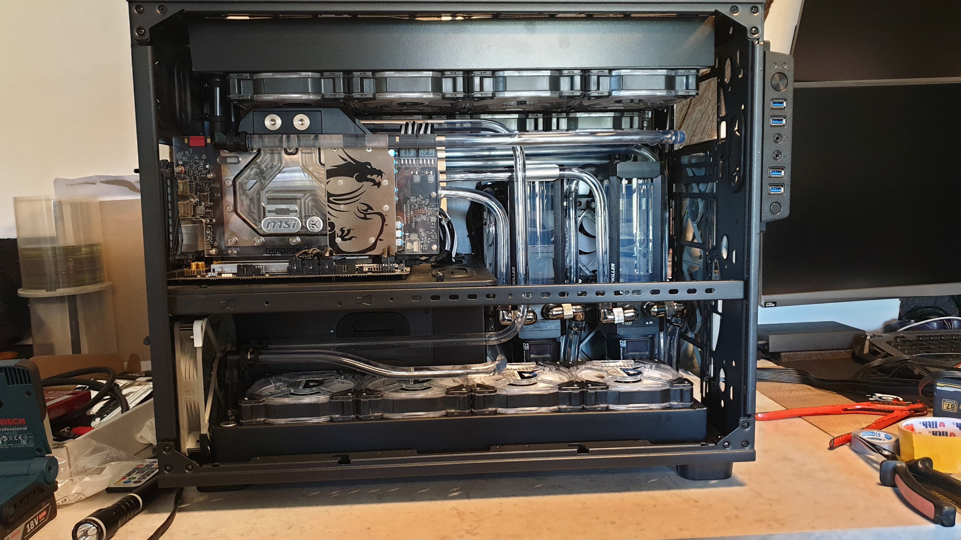

Hallo Leute, aus optischen gründen würde ich gerne 2 Pumpen/Reservoir Einheiten nacheinander in reihe schalten.
Gäbe es hier irgendwelche Probleme oder Nachteile oder hat es gar keinen physischen Effekt ?

habe nicht gesagt, dass ich das nicht glaube ;D alternativ, mittels Y splitter Parallel schalten, dann müsste der Effekt ja so nicht auftreten

Parallel funktioniert grundlegend, die Pumpen sowie der Aufbau müssen dafür aber meiner Einschätzung nach wirklich sehr ähnlich sein. Auch wirst du ein Problem kriegen, sobald eine der Pumpen die Füße hoch nimmt.
Grundlegend würde ich aber bei einem AGB pro Kreislauf bleiben. Insbesondere wenn die Pumpe direkt unter dem jeweiligen AGB hockt.
