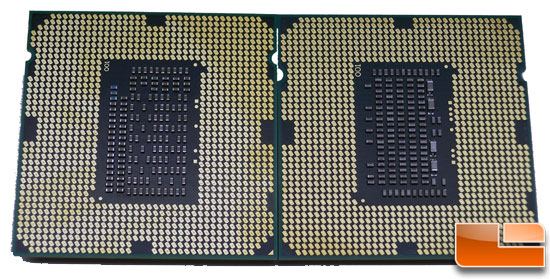

Die Sandy's haben keine Pins mehr ;)
Habe es nochmal mit 2GB Kingston Hyper-X versucht, klappt immer noch nicht !
Sandy_Bridge_Lynnfield_2.jpg < Sandy
Kannst sie auch Federkontakte nennen wenn du willst
Einfach mal kontrollieren
Schadet sicher nicht
Aber ich glaub da weißt e schon wie ich das so sehe
