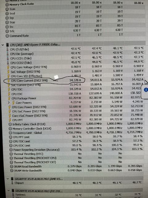

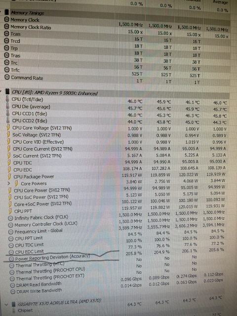

Habe 2 5900x pcs gebastelt:
pc1
5900x
x570 gigab Aorus pro
32gb 3600 RAM
Vcore auf 1.0
xmp Profil
Loadline auf high
rest alles auf Auto
beta bios ( also 1 vorm aktullen finalen)
80 Watt Verbrauch bei auslastung von 22 Kernen ~50 Grad
pc2
5900x
x570 Aorus Ultra
16GB 3000 RAM
Vcore auf 0.95
xmp profil
loadline Cali auf Mittel
rest alles auf auto
final bios (glaub 34)
über 100 Watt Verbrauch bei voll Auslastung von 22 Kernen ~47 Grad
ist das wirklich nur eine schlechtere CPU oder kann das am RAM oder sonst was liegen?
PC2 bringt auch tatsächlich mehr Leistung, nur hätte ich lieber den kleineren Verbrauch.
Im Anhang 2 screens aus hwinfo
danke für eure Tipps

In wie weit es am Board liegt, kann man nur herausfinden, wenn man die CPUs tauscht.
Hast du jeweils 3000 MHz vs 3600 MHz XMP laufen? Das würde auf jeden Fall schon mal einen Großteil erklären. Höherer RAM Speed bringt höhere Leistungsaufnahme. Aber eigentlich sollte PC1 dann auch deutlich flotter laufen.
1. Schon mal mit Default-Settings beide CPUs getestet?
2. Warum Vcore manuell auf 1.0/ 0,95 gesetzt? Läufst voll ins Clock-Stretching.
3. Was meinst du mit 22 Kerne und gleichzeitiger Vollauslastung? Der 5900X ist'n 12/24 Kerner.
4. Vollauslastung (was auch immer das genau sein soll) mit 100-80w? Was soll das für ein Test sein? Wie viel Punkte machen deine 5900X in CB R23 bei dem Setting?
5. Du stellst viel zu wenig Informationen bereit, um überhaupt irgendwas halbwegs zu beurteilen. Der eine Log geht gerade 10 Minuten (mit irgendwelchen idle-werten), der andere unbekannt. Man weiß nicht, was du während des Loggens gemacht hast und ob überhaupt beide unter identischen Bedingungen gemacht wurden. Man weiß nicht wie du testest. Man weiß nicht, ob bei beiden System die gleichen Hintergrundprozesse laufen und und und. Allein die unterschiedlichen Boards könnten schon ein Grund sein. Je nach VRM-Ausbau können die Default-Settings im Hinblick auf CPU-Leistung, -boostverhalten etc. sich deutlich unterscheiden (Stichwort Motherboard-Limits). Stell mal die Informationen bereit, die in -diesem Beitrag- genannt werden. Dann kann man schon gezielter sagen, was Sache ist. Nen kurzer Log mit irgendwelchen Current-Werten sagt einfach sehr wenig aus. Wenn du eine Vergleichbarkeit willst, solltest bei beiden System exakt gleich testen (Messfenster, ohne idle-Blödsinn etc.)

Danke für deine ausführliche Antwort Induktor,
1 Nein bisher wurde nur der sparsamere pc mit Clock Tuner getestet und es soll ein Golden sample sein. Seit dem 1.0 vcore eingestellt und llc auf high
2 wollte möglichst wenig Verbrauch.
3 11 echte Kerne und der Rest Hyper threading
CB R23 wird geladen und ich stelle bald die Screenshots dazu rein.
4 die screens sind auf beiden pcs wärend der gleichen Auslastung gemacht worden.
Ich werd mich an die verlinkte Anleitung halten und mal alles hier reinstellen.
Sorry für die schlecht bereitgestellte Info, dachte jemand sieht die Werte und weis gleich wo das Problem liegt.
Danke für eure Hilfe

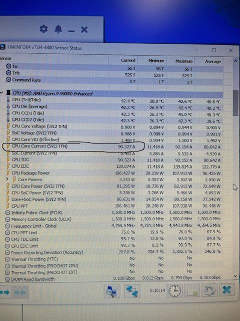

Hab ein wenig Zeit zum Forschen gehabt:
@croni-x Der verbrauch ist nach messen an der steckdose OK
Rechner eins hat eine RTX3070 die um die 100 watt weniger verbraucht als die 3080 bei rechner 2 (bei gleicher auslastung)
wenn ich da alles abziehe komme ich auf einen recht ähnlichen verbrauch für beide Rechner bei gleicher einstellung.
HWNFO : Achtet mal auf Power Reporting derivation (accuracy) im Screen.... 200% das würde die komiscchen Werte einigermasen erklären.

Habe den Benchmate installiert und bei 7zip gab es gleich ein restart, also Vcore ein wenig angehoben, jetzt läufts durch.
Hab jetzt auch das gleiche bios auf beiden getestet,
Hilft leider nicht beim "Power Reporting derivation" fehler.
Sobald ich mehr zeit habe gibt es die verprochenen screens.
Mit den Temperaturen bin ich mehr als zufriden, das Problem hatte eher dein anderer patient.
Ich versuche soweit mit den Verbrauch runter zu kommen, solange es dabei stabil bleibt, das ist mein Ziel.
Power Reporting Derivation von HWInfo funktioniert nur, wenn alles auf Stock ist, also Auto-Spannung, sprich keine feste VCore oder Offset.
Ansonsten kannst Du den Wert "in die Tonne treten".
