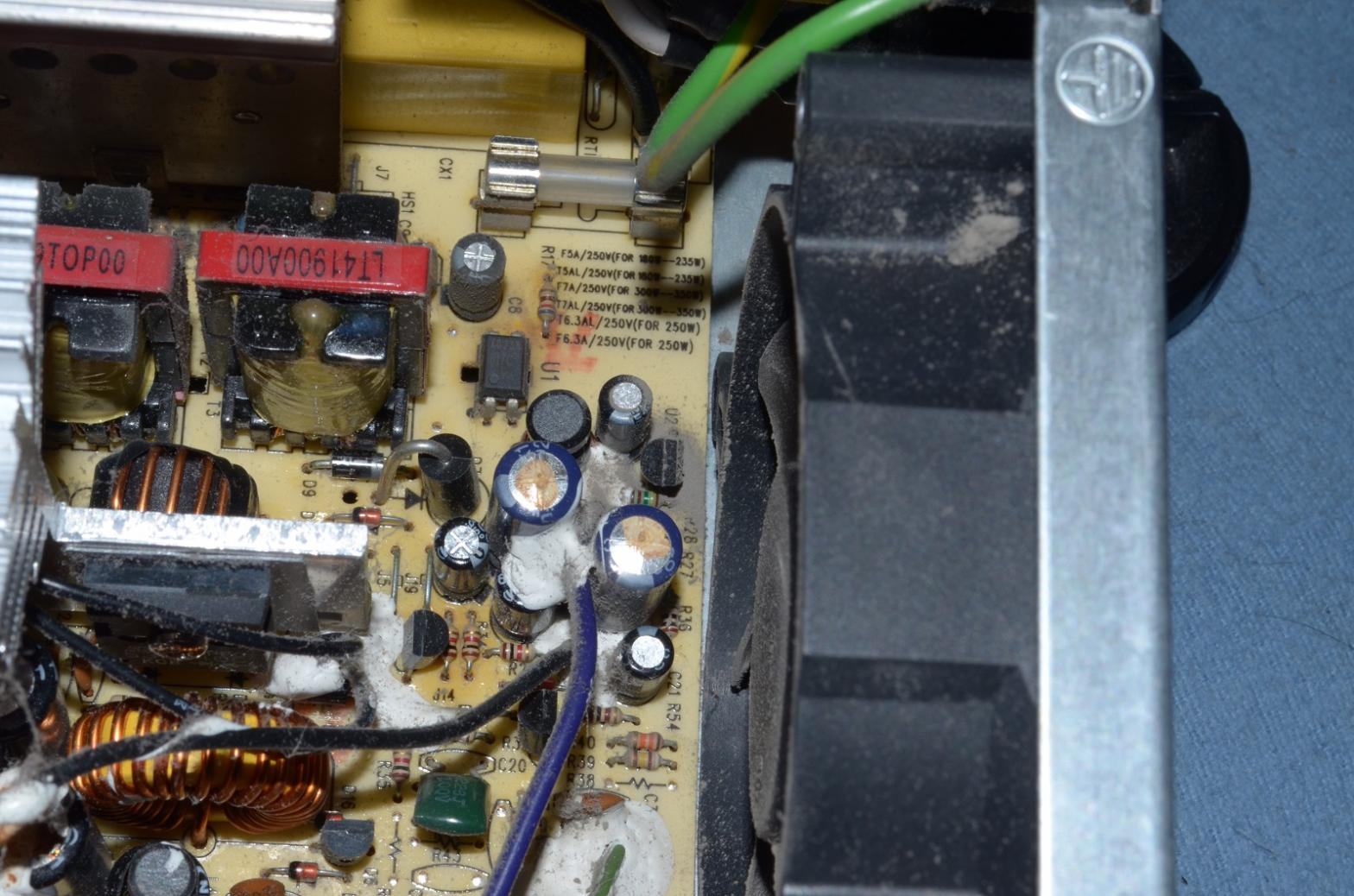

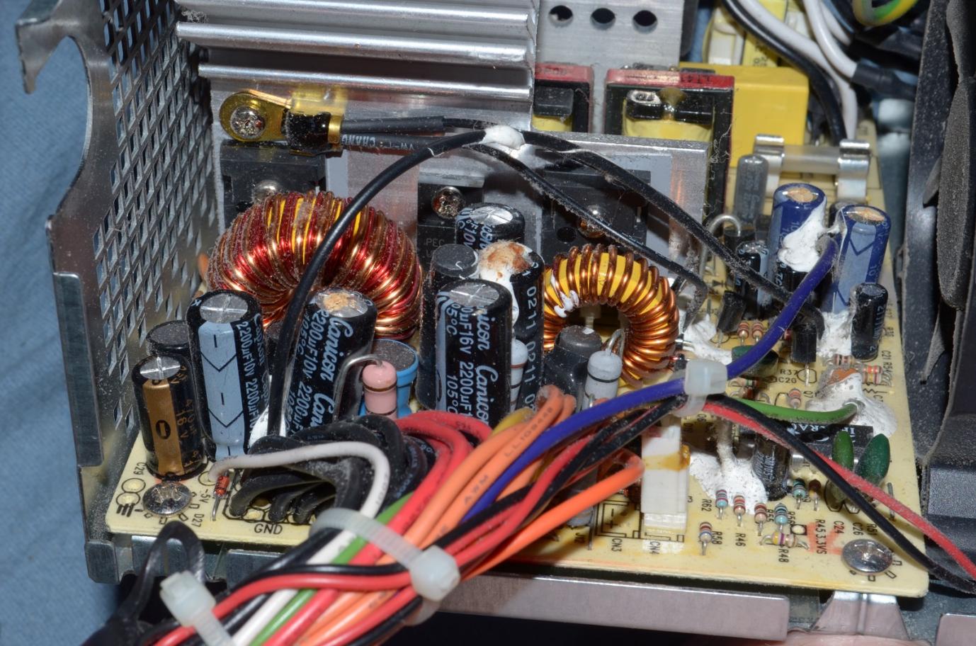

Und jetzt wirf bitte noch mal ein Blick auf die Bilder, die ich gepostet habe.
WAS glaubst du, warum es ausgetauscht wurde?!
RICHTIG, die Festplatte klang wie 'ne Kaffeemaschine. Es war also bis vor etwa 2 Wochen noch in Benutzung!
Und du meinst jetzt ernsthaft, dass ein Netzteil, dass innen so ausschaut wie das von mir gepostete auch wirklich schnell auffält?!
Das tuts eben nicht. Bzw maximal wenn man High End Kompunenten benutzt bzw übertaktet. DANN kann es auffallen, dass das Netzteil schon ziemlich im Klo ist. Vorher merkt man das leider nicht...

Natürlich kann sich sowas sehr unterschiedlich äußern. Aber was erwartest du von mir, wenn du mir Bilder eines zweifelsohne nicht mehr zu gebrauchenden Netzteils zeigst, was soll ich da bitte noch viel interpretieren? Kaputt ist kaputt.
Nur weil du diese Erfahrung gemacht hast, muss das doch nicht auch hier der Fall sein. Es deutet zumindest bis jetzt nichts darauf hin, das dem hier auch so wäre.
