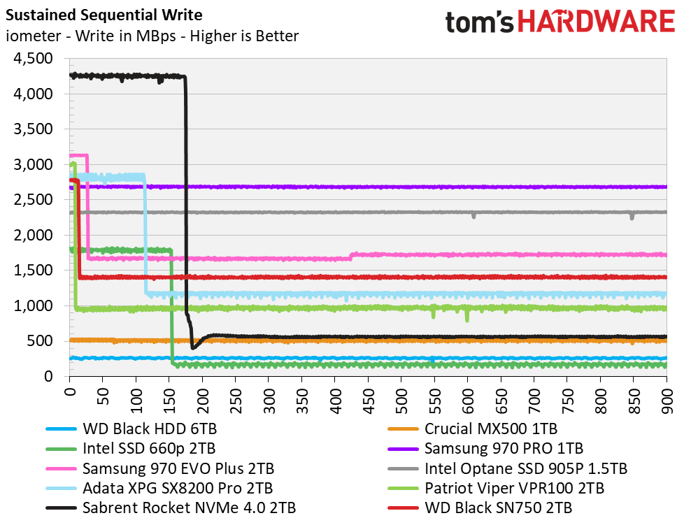

Wieso sollte die Schreibrate bei der SN750 2TB so gut wie gar nicht einbrechen? Da sagt der Review bei Tomshardware was anderes:
Demnach wäre die 970 Evo Plus 2TB die bessere Wahl.
