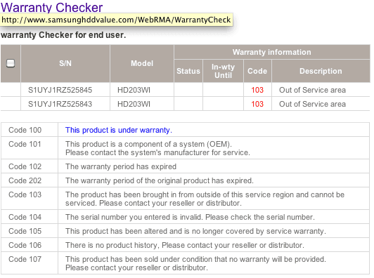

Freitag kamen die Platten hier an, Heute gehen 6 von 7 auch schon wieder zurück... :rolleyes:
Bestellt bei HOH.de:
attachment.php
attachment.php

Bestell mal bei VV Computer .. bis jetzt hab ich immer OEM frei Ware bekommen ;)
Das ich kein Einzelfall bin zeigt aber auch unsere kleine OEM Auswertung.

Uuuhm...das ist ja ne OEM-Quote... Wahnsinn! :motz: Also bei meinen WD20EARS hatte ich bei Mindfactory bisher immer Glück. Leider sind diese Thecus-Dinger diesbezüglich wohl etwas "beschränkt". Hatte auch mal ein Thecus, allerdings noch das alte N3200. Da liefen die WD10EACS allerdings sehr gut drin. Da die Übertragungsraten da aber nicht so toll waren, habe ich mich damals doch für einen separaten PC entschieden, obwohl so ein NAS natürlich gut Platz spart und durch die neuerdings schnellen CPUs auch sehr leistungsfähig sind. Auf der anderen Seite hat man natürlich immer "nur" (Dual) Gbit-Lan dran. Hätte mir da wenigstens noch einen SFF-8088 oder SFF-8470 (InfiniBand) dran gewünscht, sodass man den auch mal etwas "direkter" anschließen kann. Es gibt zwar noch die Pro-Version vom 7700 mit dem PCIe, aber der ist wohl primär nur für die GbE-Karten vorgesehen. Klar, würde natürlich geschwindigkeitsmäßig auch reichen, aber wer hat schon so ein Netzwerk zu Hause...? ;) Hoffentlich wird mein Wunsch irgendwann noch einmal erhört. Es gibt zwar schon einzelne NAS mit InfiniBand, aber das ist auch deren einziges Plus und alles andere kann man bisher schwerlich bezahlen... ;)

Da die Samsungs zum Grossteil eh alle als OEM Produkte geliefert wurden sollte man evtl. über einen Tausch der Platten nachdenken, bei den Hitachi Platten hat man wenigstens die Aussage das sie zum NAS Kompatibel sind.

Aufgrund der GC hatte ich erst heute Zeit, wieder bei Hoh.de anzurufen. In der Zwischenzeit kein Bild, kein Ton von Hoh. Meine Rücksendung kam laut Hoh.de am 12.08.10 bei Ihnen an, seit dem kam keine Mail, kein Anruf, keine neuen Platten, keine Gutschrift, nichts.
Also mal wieder für 12,4ct/min anrufen und sich erstmal durch das Menü navigieren. hoh hat im Moment die Platten nicht lagernd, daher haben sie mir noch keine neuen geschickt. Einen Liefertermin gibt es noch nicht und sie haben mich auch nicht darüber informiert. Der Mitarbeiter meinte auch, dass hoh.de keine Schuld treffen würde, da ich nicht ausdrücklich Original-Ware bestellt hätte und das ja so üblich wäre. Als ich meinte, dass ich bitte davon ausgehen kann, bei einem deutschen Online-Shop auch Ware zu erhalten, die für den deutschen/europäischen Markt gedacht ist, stammelte er was davon, dass hoh ja selektieren würde, usw...
Fazit: 19 Tage nach meiner Bestellung erstattet mir jetzt Hoh.de das Geld für 6 der 7 Platten zurück, weil sie nicht fähig sind, mir einwandfreie Ware zu schicken.

Höhö...die sind ja auch um keine Ausrede verlegen... Wo kann man denn da irgendwo "ausdrücklich Original-Ware" bestellen? Herrlich... :d
Nun ja...das ist wohl so üblich, dass diese Sorte von Platten verkauft werden. Otto-Normalverbraucher merkt davon ja eigentlich auch nichts, höchstens bis eine mal den Geist aufgibt... Das wird dann aber sichlich auch irgendwie unter den Teppich gekehrt. Sicherlich bekommt die Platten jetzt auch jemand anders "angedreht", da du sie ja sicherlich noch nicht geöffnet hast... ;)
Richtig, die "OVP" habe ich nicht geöffnet, damit verkaufen die sie natürlich fröhlich weiter. Amazon hat mittlerweile wieder genug Platten auf Lager, also habe ich gestern dort 6 Stück bestellt und sie kamen auch heute schon an. Siehe da: 6 von 6 Stück sind Original-Ware mit voller Garantie.

Noch mal zusammenfassend: Hoh.de hat mir bei 7 bestellten Festplatten 6 OEMs zugeschickt. Die habe ich reklamiert und innerhalb der 14-Tage-Frist zurückgeschickt. Danach hat sich Hoh.de nicht mehr gemeldet und erst auf einen erneuten Anruf von mir zugegeben, dass sie aktuell keine "echten" Platten da hätten, um eine Ersatz-Lieferung zu tätigen. Darauf hin habe ich eine Rückerstattung des Kaufpreises über 6 der 7 Festplatten verlangt und die ist laut Hoh.de auch unterwegs. Die fehlenden 6 Platten habe ich bei Amazon bestellt. Sie waren am nächsten Tag schon da, nur gab es dann Ärger mit dem NAS, beim Raid5-Build wurden mir 5 von 7 Platten ausgeworfen. Also die Firmware des NAS aktualisiert und beim Build wurde mir nur noch eine Platte ausgeworfen. Ein Test ergab, dass sie mind. 2 defekte Sektoren besitzt. Die Platte ist jetzt unterwegs zurück zu Amazon und eine neue Platte bereits unterwegs zu mir.
Von Hoh.de kann ich nur abraten. Die OEM-Rate ist eine Frechheit, wie auch die Aussage des Kundenservice, ich hätte ja nicht ausdrücklich "Original-Ware" bei der Bestellung verlangt. Meiner Meinung nach ist das arglistige, vorsätzliche Täuschung des Kunden, denn man hat keine Möglichkeit im Shop zu sehen, dass man dort OEM kauft. Wenn ich bei einem vermeintlich anständigen deutschen Online-Shop bestelle, kann ich davon ausgehen, Ware zu erhalten, die für den deutschen Markt auch gedacht ist. Stattdessen schiebt man dem Kunden die Schuld zu...
