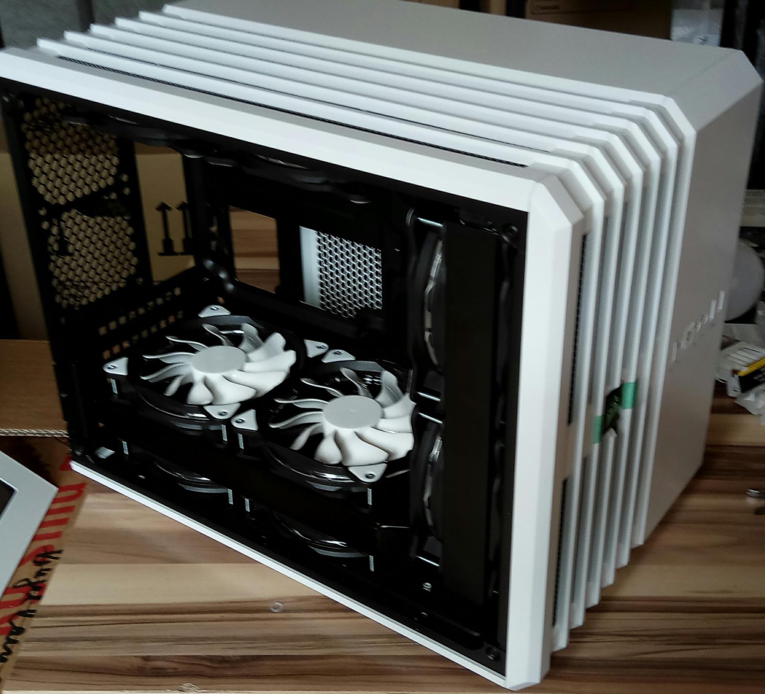

So, habe doch 2x 240mm mit Push/Pull installieren können, jetzt muss ich mir von liquid extacy nur noch einen Kühler für die 1080mini machen lassen, der etwas kleiner ist als normal, sprich dünneres acetal oder plexi. Dann passt das alles. Fala das nicht geht muss vom unteren eine Lüfterlage weg.
Ich berichte weiter

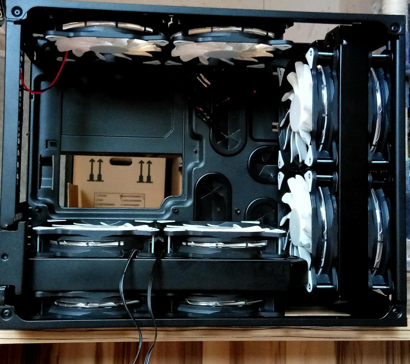

Push Pull bei der Radiatorendicke bringt dir keine wirkliche Verbesserung der Temperaturen.
Lass die zweite Reihe weg und mach dir das Leben günstiger und vor Allem einfacher!

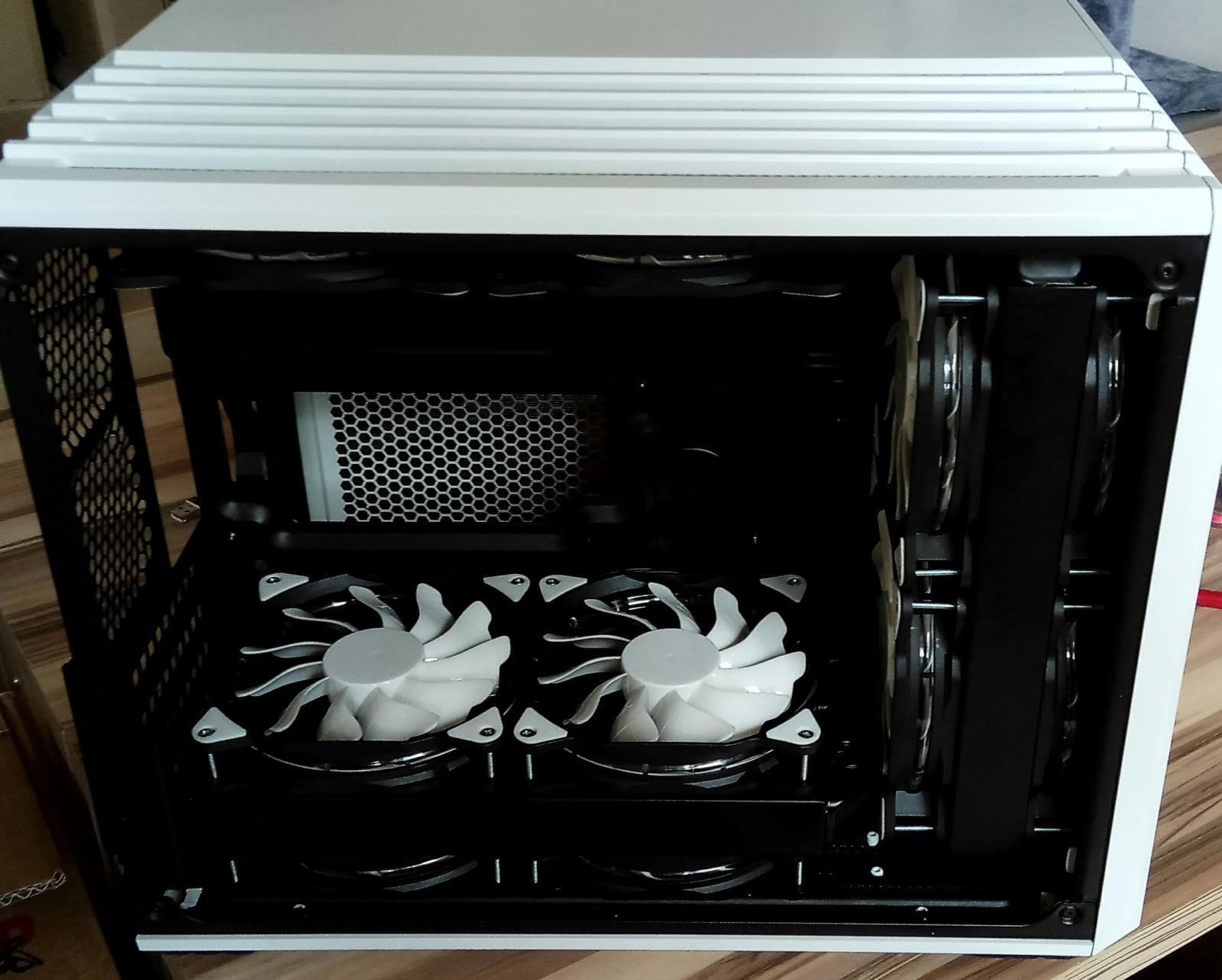

Ja klar bringt das was, ich kann die Lüfter leiser laufen lassen. Bei meinem alten 360er slim, war das schon deutlich, gleiche wasser temperatur aber 250upm weniger lüfter drehzahl.
Wie gesagt, ich warte auf den kühler, dann sehe ichs 😁, weglassen kann ich immernoch.

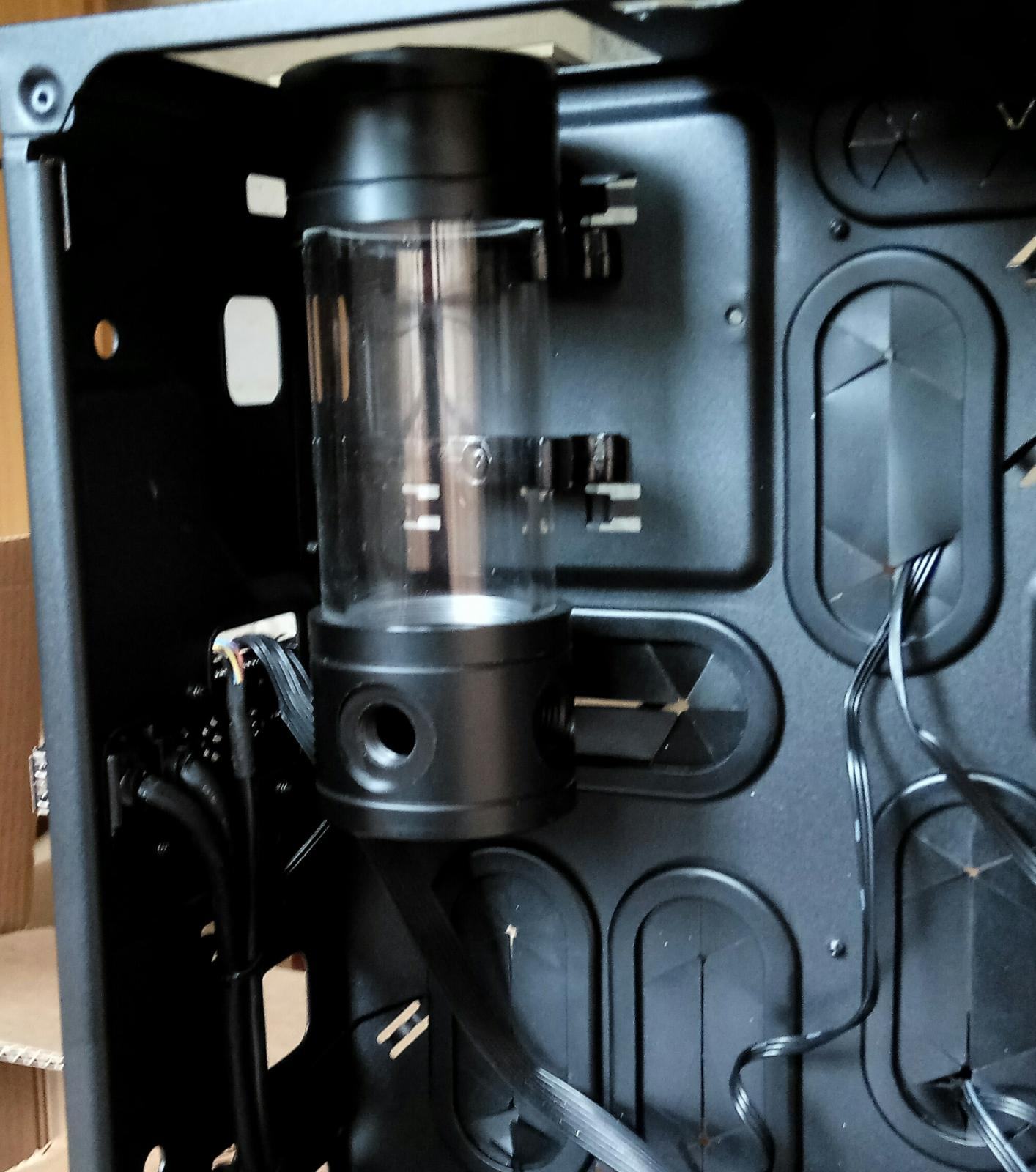

Habe von den lüftern(bis auf die oberseiten die man sieht) die silicon abstandshalter entfernt und nochmal 5mm gewonnen, das wird 100%ig passen. Freue mich total, denn den AGB bekomme ich samt Pumpe auch intern, so habe ich alles im Case. Damit wäre mein wunschnerfüllt, das es klein ist, viel leistung hat und die komplette wasserkühlung intern verbaut ist. Jetzt kann ich das ding ohne stress entspannt mit auf Lan's schleppen.
Ich werde weiter berichten.
