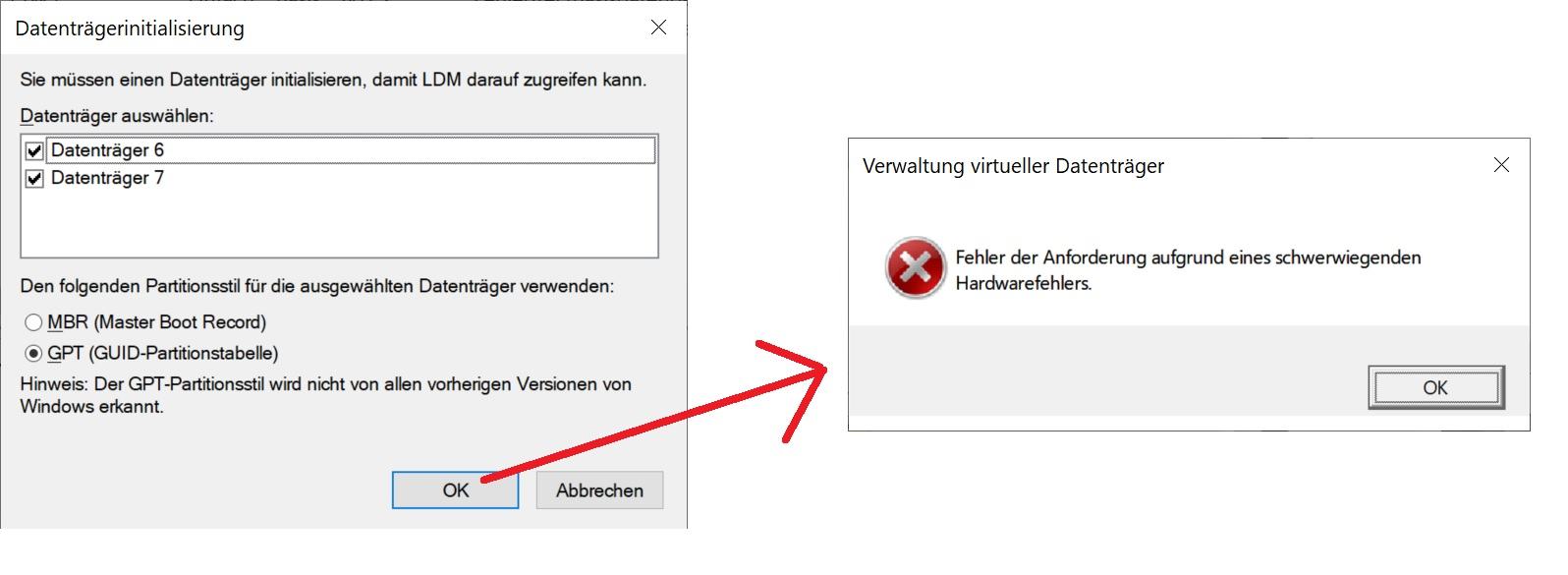

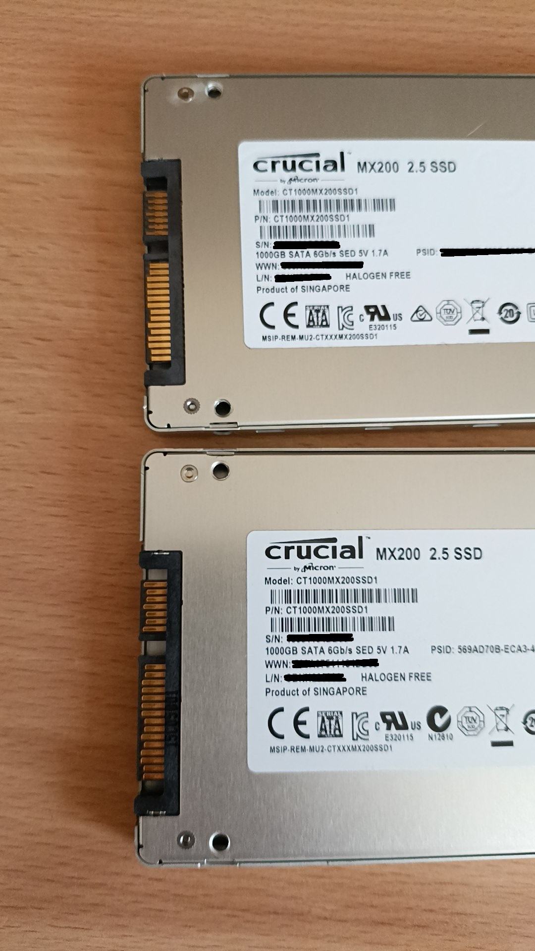

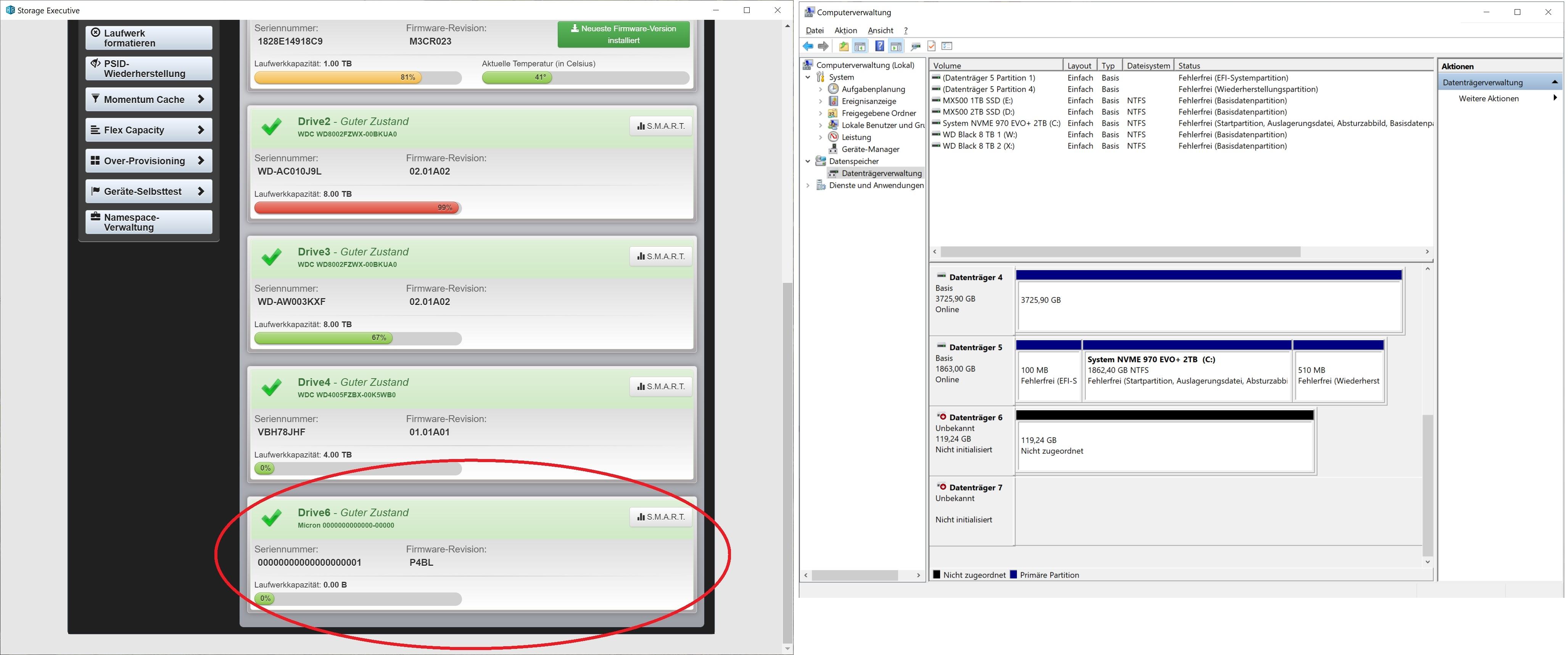

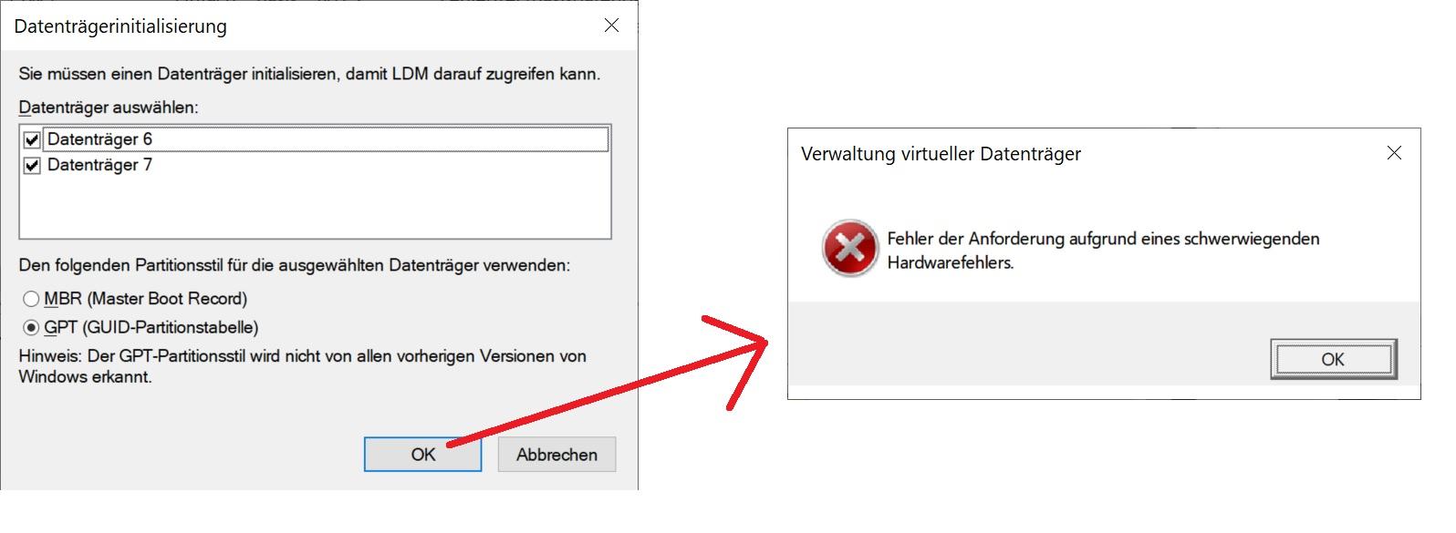

Aber meine beiden Crucial MX200 1TB werden nicht mehr initialisiert, aber Crucial Storage Exekutive erkennt sie als irgendwas, in dem fall per USB angebunden.
Gibts eine Lösung wie man sie evtl. wieder zum Laufen bekommt und oder die Daten retten kann?
Er erkennt sie am USB aber kann sie nicht auslesen wie viel Speicher sie real haben.
Wenn ich sie per SATA dranhänge kommt dann eine Bootdauerschleife und im BIOS werden sie als MICRON 00000 etc. erkannt.
Gibt es irgendeine Möglichkeit sie neu zu initialisieren oder die letzte Firmware erneut quasi per ZWANG nochmal drüber zu flashen?
Auf der einen waren meine GOG Spiele, auf der anderen privates Zeug wo ich zum Teil aber nicht vollständig Backups habe.

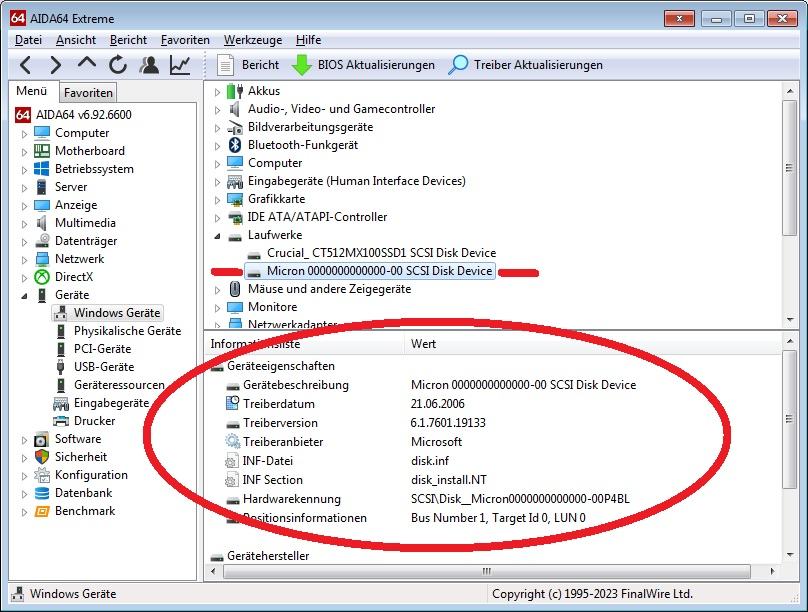

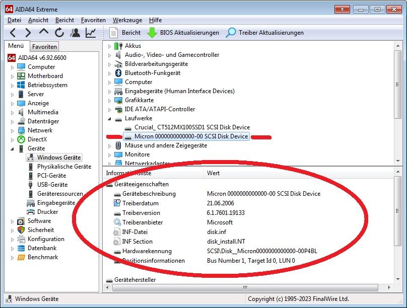

An meinen alten Laptop per SATA intern kann AIDA sie auslesen:
Gibt es evtl. Tools da etwas machen zu können?

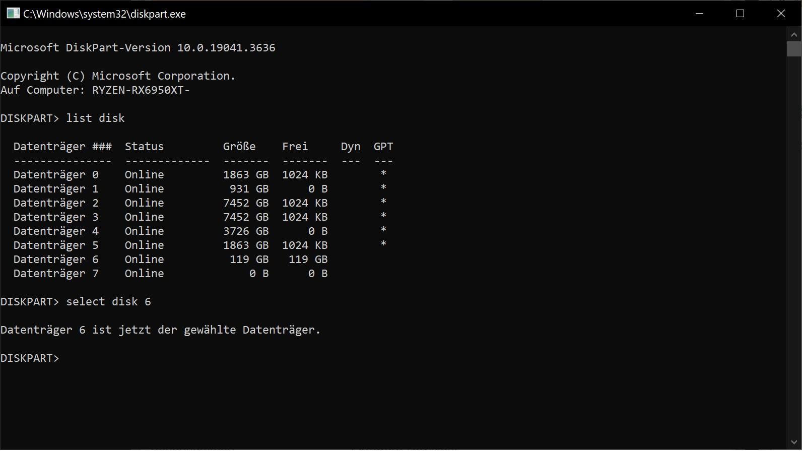

Problem ist Windows 7 + 10 will sie nicht richtig erkennen, aber zumindest wird noch etwas erkannt.
Sie riechen auch nicht, an den Pins ist auch kein Schmorpunkt, optisch absolut nichts Auffälliges, auch werden sie dezent Warm, wenn sie ne weile, wo dran sind.

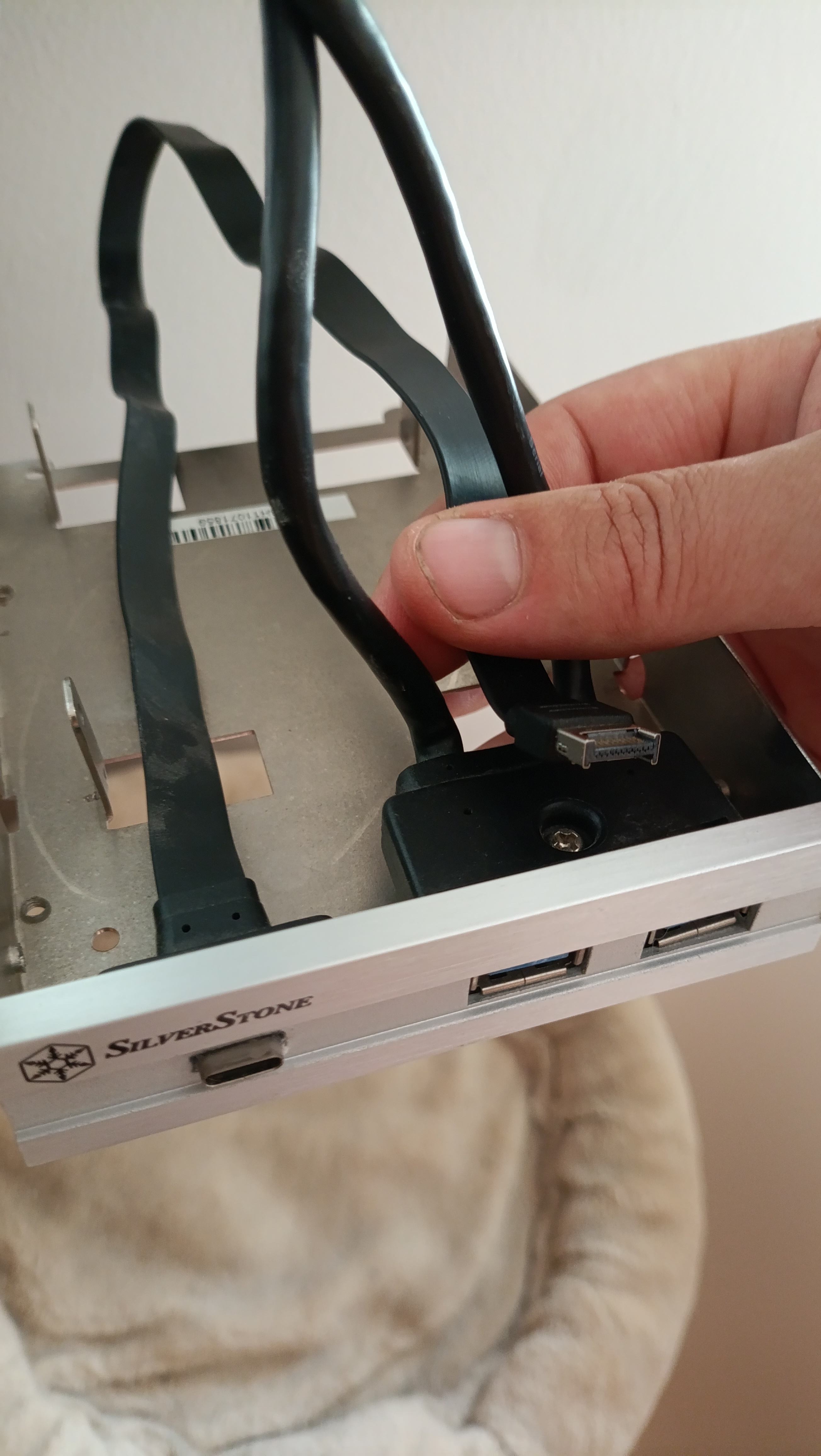

Sie waren an dem Frontpanel des USB-C 3.1 Intern zum Anschluss außen, wo ich den Stecker falsch rum reingeklickt habe, so ein Fehler passiert mir nicht nochmal, da muss es da irgendwie eine Spannungsspitze in dem Kreislauf gegeben haben.
