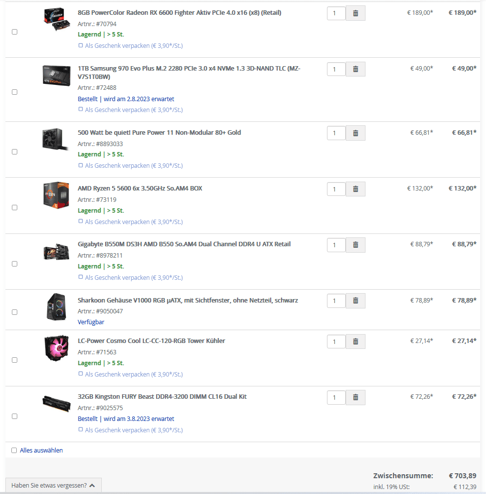

Hallo Zusammen,
mein 3 Monate alter PC geht nicht mehr an. Ich habe Ihm Anfang August gekauft und selber Zusammen gebaut.
Bis gestern lief er noch Problemlos und lies sich einfach Herunterfahren.
Heute morgen startet er nicht mehr bzw. bleibt der Monitor einfach aus.
- Der PC piepst 1 x lang und 3 x kurz (so würde ich es deuten)
- "Alle" Lüfter drehen sich
- GPU Lüfter dreht kurz an und hört dann auf zu drehen.
- LEDs Leuchten im Gehäuse alle normal
Neben dem Anschalter am PC ist eine rote LED die auch aufblinkt nach dem piepsen
Was habe ich schon Versucht?
RAM riegel getauscht und auch mal mit jedem einzelnen versucht zu starten.
Graka vom Strom genommen.
Alle Kabel aus dem PC gezogen.
Immer wieder bleibt es bei den selben Fehlerbild
Wie muss ich am besten vorgehen um den Fehler zu finden?
