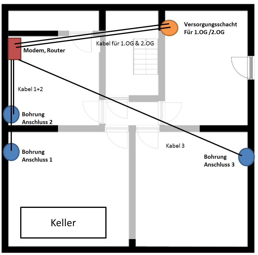

Erstmal der Keller:
Im Keller haben wir den Einspeisungspunkt von Kabel BW. Direkt dadran würde dann das Modem hängen und der Router.
Jetzt haben wir die Verteilung der Kabel für die EG-Wohnung direkt im Keller und die Idee ist dann einfach nach oben zu bohren. Damit müssten wir im EG keine Schlitze klopfen. Zusätzlich würden zwei Kabel in den Versorgungsschacht führen, der dann das 1. und 2.OG versorgen würde.
Einfachheitshalber hab ich die Kabel jetzt mal direkt durch den Raum gezogen, das wird natürlich an den Wänden verlegt. Grob geschätz würde ich sagen Kabel für Anschluss 1 - 3m; Anschluss 2 -2m; Anschluss 3 -10-15m; Zum Versorgungsschacht 10m.

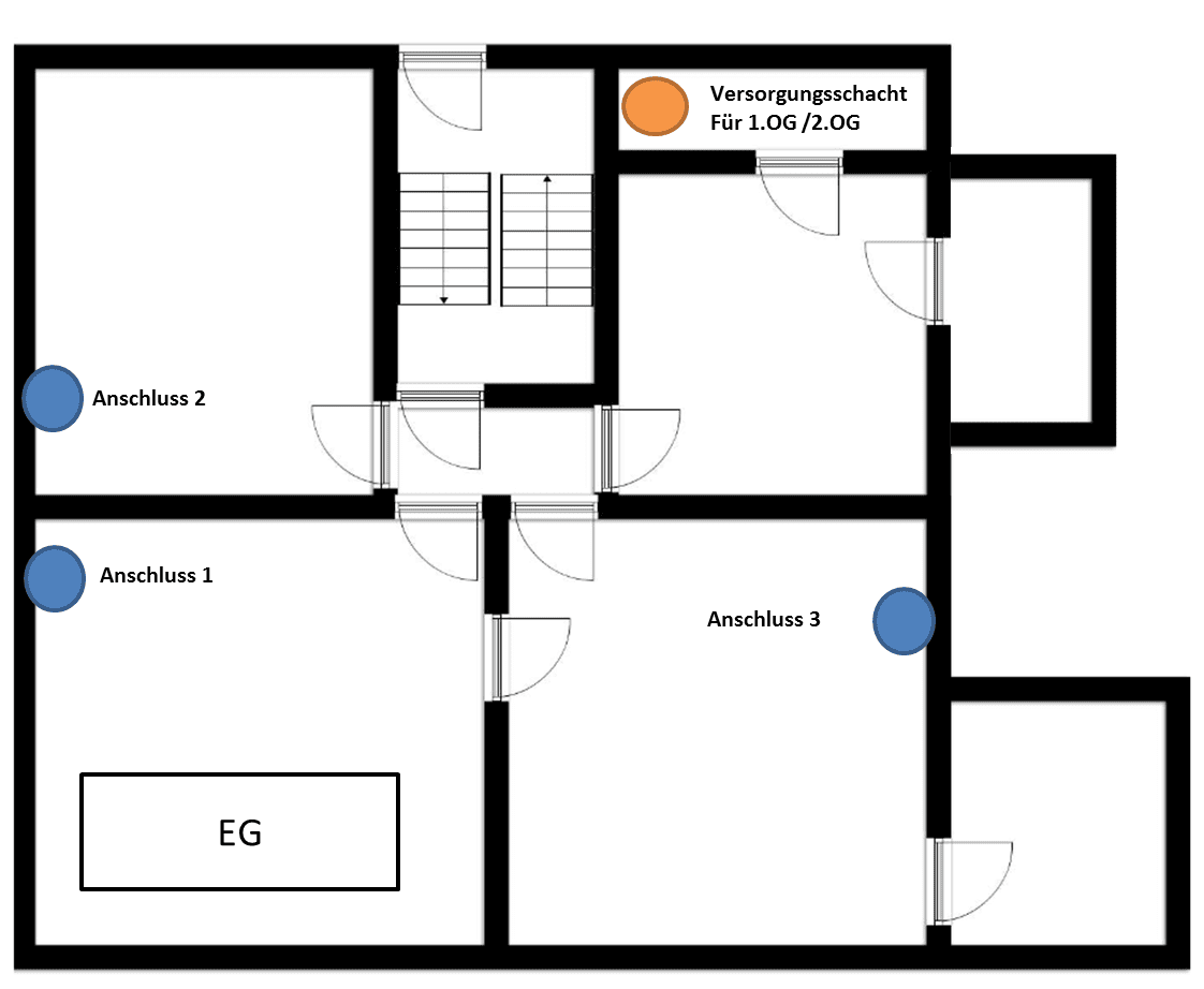

Im EG sieht es dann folgendermaßen aus:
Die Kabel kommen direkt von unten und versorgen die Anschlüsse. Daran wird dann gegebenfalls ein AP gehängt für WLAN. Zusätzlich läuft der Versorgungsschacht für das 1. und 2.OG durch die Kammer.

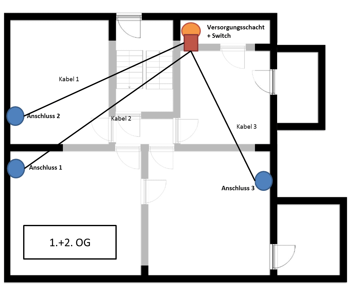

Im 1. und 2.OG hab ich es dann folgendermaßen gedacht:
Aus dem Versorgungsschacht kommt dsa Kabel und ich schließ dann ein Switch dran um es weiter zu verteilen. Die Kabel werden dann unterputz zu den 3 Anschlüssen verlegt. Daran dann evtl AP fürs WLAN.

Im Grossen und Ganzen ist das ok. Ein paar Details:
zu 2) Bei 4er-Switchen gibt es keine grossen Unterschiede, das ist eine ausgereifte Technik. Von den gängigen Firmen kann man da eigentlich alle nehmen. Bedenke, dass der Switch einen Port als Zuleitung braucht (5 Port = 1 Zuleitung plus 4 angeschlossene Geräte). 1 - 2 Port Reserve können nicht schaden.
Wenn Du UP-Dosen anschliessen willst, musst Du unbedingt Verlegekabel nehmen, Patchkabel lässt sich nicht in die üblichen Anschlüsse klemmen (Anleitung, es gibt auch YouTube Videos).
zu 3) Der Switch im Versorgungsschacht - hmm? Er sollte jedenfalls leicht zugänglich bleiben. Ab und zu, bei einer Störung, muss man schon mal ran. Natürlich braucht er auch einen Stromanschluss dort.
Wenn er auch als WLAN Sender fungieren soll, brauchst Du anstelle des Switch dort einen WLAN Router (oder WLAN-Access-Point, die sind aber teurer als Router). Wenn er im Schacht ist, hat das Signal schon einmal eine Wand zu überwinden, die Reichweite/Geschwindigkeit sinkt.

zu 3.) Der Versorgungsschacht ist in einer Abstellkammer, da ist genug Platz und auch Strom und man kommt gut ran.
