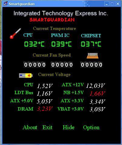

Hab jetzt im Moment 250 mht fsb mit 4x htt 3.4.4.8, läuft gut ist schnell oben aber mit superpi geht es nicht mehr...
Spannung ist 1.55 volt also max.
chip spannung 1,6
habe allerdings OCZ die bis 3,5 volt gehen, wollte aber nicht auf die 5v schiene wechseln weil noch kein mosfet wakü.
ist der einzelne rechts oben allein für dei vdimm?
hab schon 1,6 v auf dem chipset, ist 1,7 nicht schlimm?
die Temps sind noch recht gut im moment, siehe Bild...

Mit Smartguardian sieht es so aus:
chip spannung 1,6
1,55v ist nocha lange nicht max :coolblue:

OCZ und Corsair Ram... wenn man nu wüsste was das für Ram ist könnte man sihcer weiter schaun. Wenn du allerdings 2 verschiedene einbaust kann es schon sein das du bei 250 net weiter kommst. Poste mal genau welchen Ram du hast.
Im Moment hab ich den drin:
OCZ DIMM 1 GB DDR-500 Kit (OCZ5001024ELDCGEVX, Gold E. EL VX)
250 2.2.2.8 soll er können, läuft bei mir im normalfall mit 200Mhz 2.2.2.5 3,2 V.
Habe hier noch zwei Corsair CMX512- 3200XLPRO 200 Mhz 2.2.2.5 rumliegen, die hatte ich raus gemacht weil die ja nur PC 3200 sind.
Installiere eine 64 bit Linuxdistribution und lass super pi (linux Version) drauf laufen,dann brauchst du nicht ocen um die 29-30 Sekunden in super pi zu erreichen :rolleyes:
Die VX sind Low Latency Ram, sprich Spannung auf 3,3-3,5 Volt setzen und 2-2-2-x bis ca 260-265 Mhz haben. DIe Corsair sind glaub ihc TCCDs, dh Spannung auf ~2,7-2,9 Volt setzen und bei 2,5-3-3-x (versuch auch 4en statt 3en) ca 270-3xx (kann ja sein das er Glück hat :) ) schaffen.
