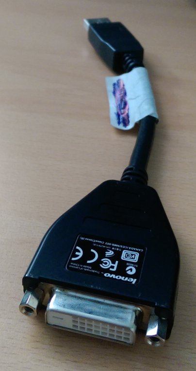

ich werde es heute abend mal mit dem Adapter hier versuchen: DVI.jpg
