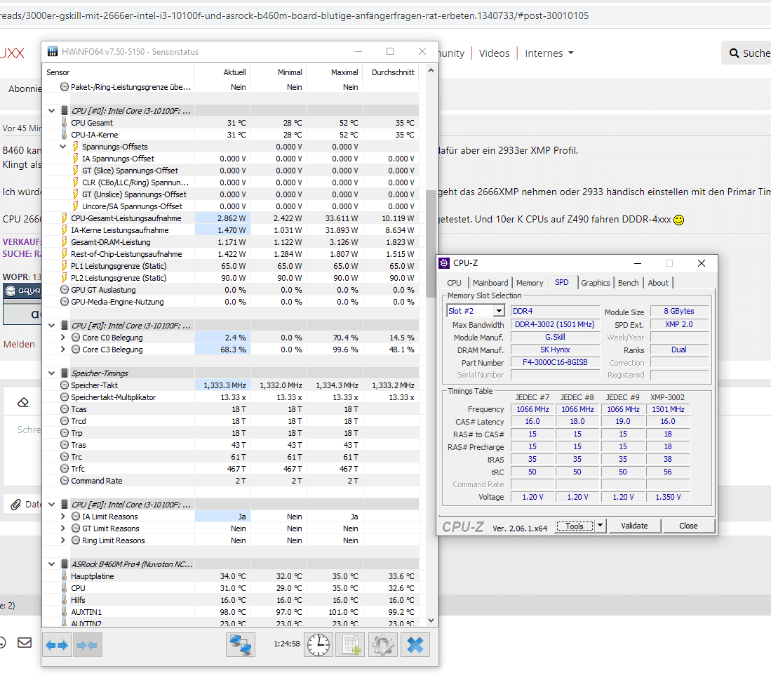

hab wie gesagt händisch die 2666Mhz eingestellt und den Rest auf auto, da kam das an timings bei raus, siehe HWInfo

Edith, der Rest in HWInfo deckt sich nun mit den Angaben in SDP CPU Z XMP, also 16 18 18 38 56 467 command rate 2

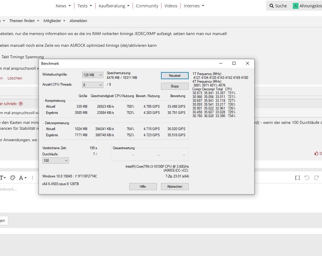

Vielleicht. Ich würde den Kasten mal mindestens mit dem Benchmark von 7-Zip ärgern (Wörterbuchgröße ggf. hochsetzen, damit möglichst viel RAM genutzt wird) - wenn der seine 100 Durchläufe ohne Fehlermeldungen packt, stehen die Chancen für Stabilität nicht ganz schlecht.
Das ist auch eine der Anwendungen, wo sich die Timings (nebst Gearing, aber das hat deiner nicht) deutlich bemerkbar machen, gerade bei der Kompression.
